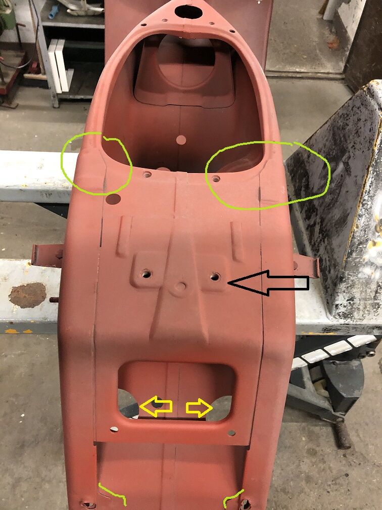

    Beispiel Rahmen PX/T5
    PX zwischen Sitzbank und Rücklicht mehr rund
    T5 hat da einen eckigen "Höcker"

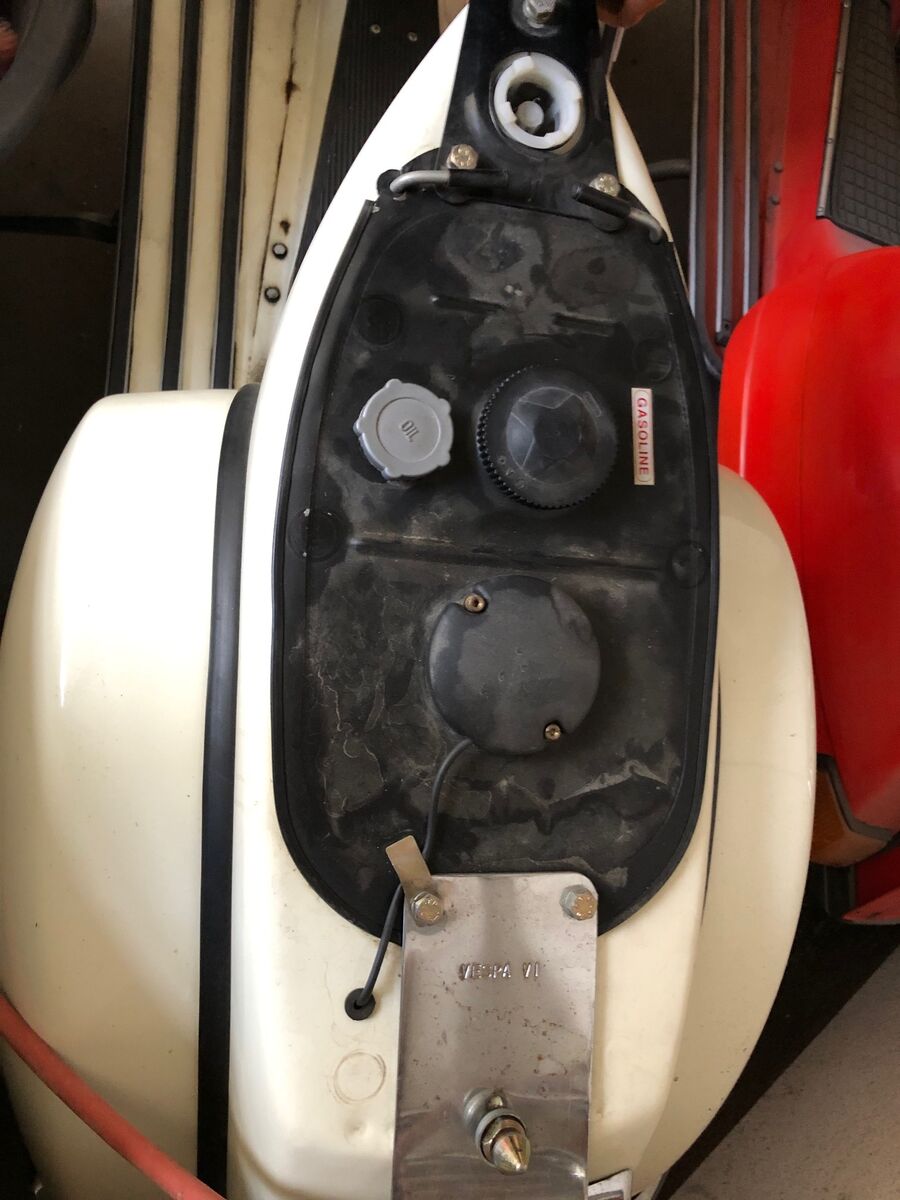

    • September 6, 2020 at 13:47
    Innenverschluss links Gemisch - rechts Getrenntschmierung und Tankgeber

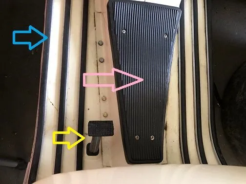

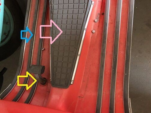

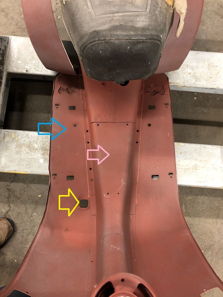

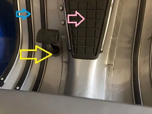

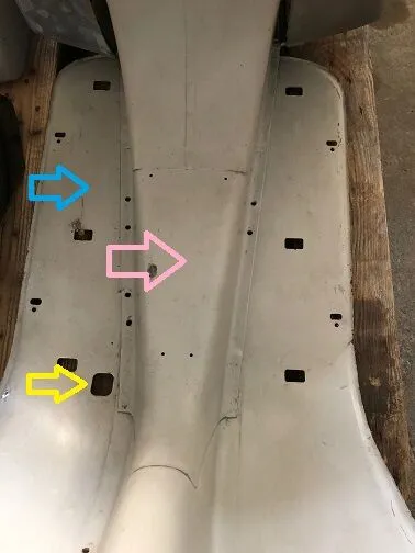

    Heute Trittbleche im Bereich der Leisten bzw. Matten.
    LML 150 Star 2T BJ 2011, Fußmatte (pink) in der Mitte, Trittleisten (blau), eckiges Bremsloch (gelb)
    Motovespa T5 108Cxxx, Fußmatte (pink) in der Mitte, Fußmatten statt Trittleisten (blau), eckiges Bremsloch (gelb)
    angeblich LML ohne Getrenntschmierung, Fußmatte (pink) in der Mitte, Fußmatte statt Trittleisten (blau), eckiges Bremsloch (gelb)
    Position der eckigen Löcher für die Fußmatte nicht deckungsgleich mit Motovespa
    PX200 / 1982, Außenverschluss, Fußmatte (pink) mit Leisten in der Mitte, Trittleisten (blau), rundes Bremsloch (gelb)
    PX80/ 1982, Innenverschluss, Fußmatte (pink) mit Leisten in der Mitte, Trittleisten (blau), rundes Bremsloch (gelb)

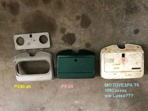

    • November 20, 2020 at 15:51
    Handschuhfach

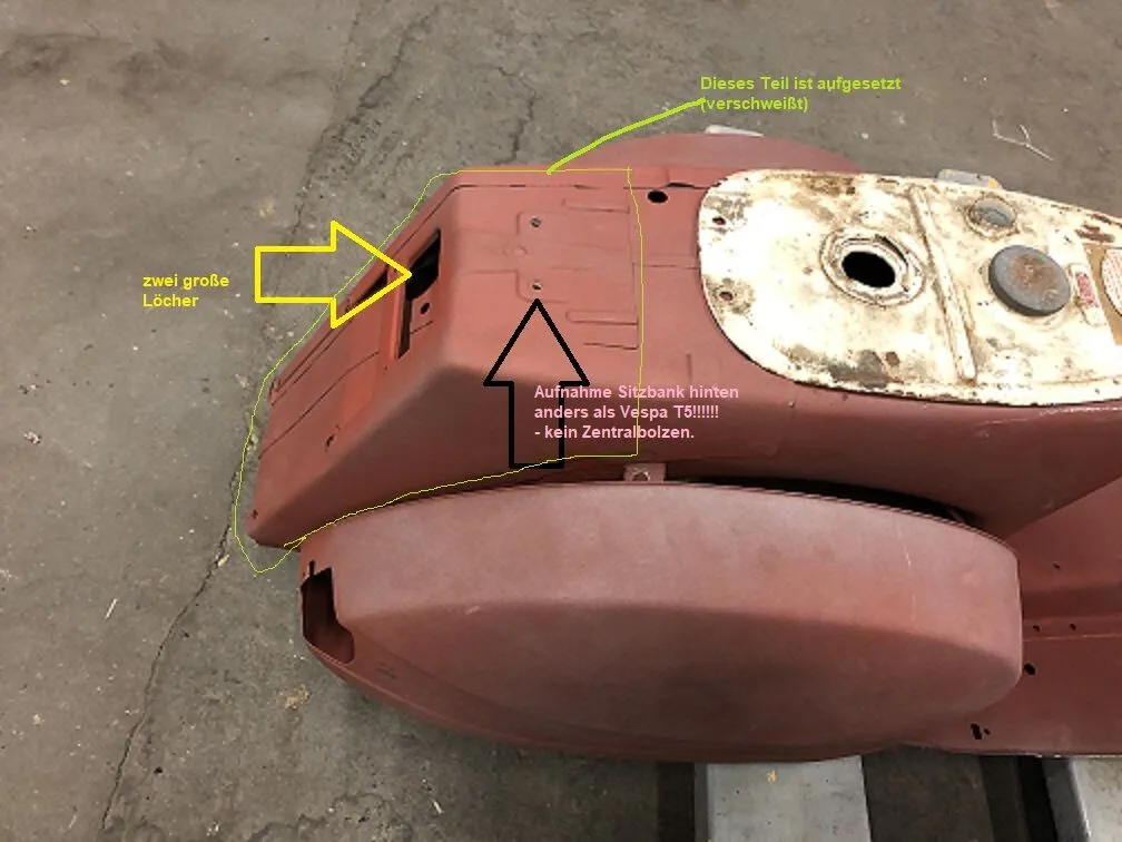

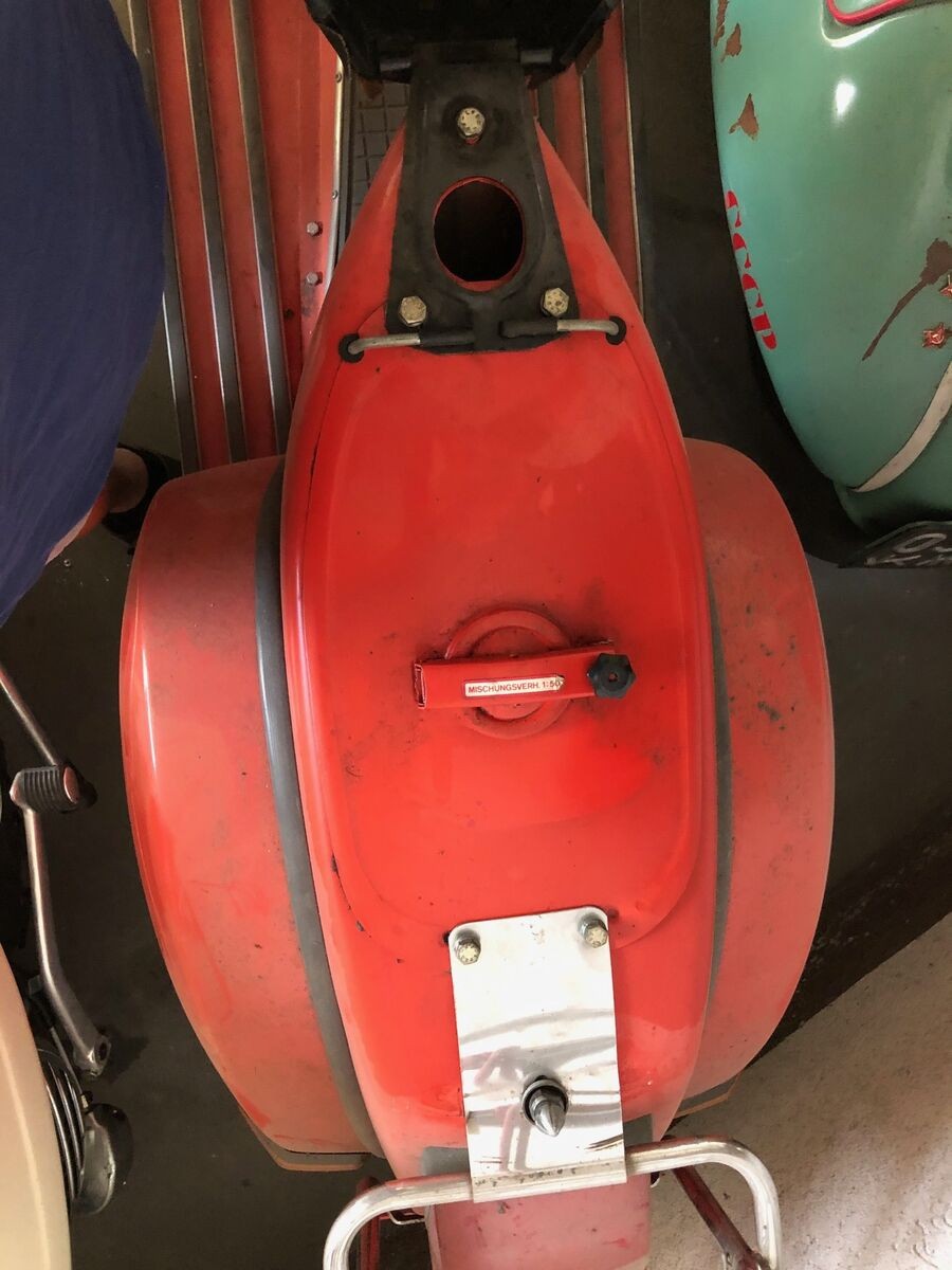

    • November 20, 2020 at 16:05
    Motovespa T5 Heck

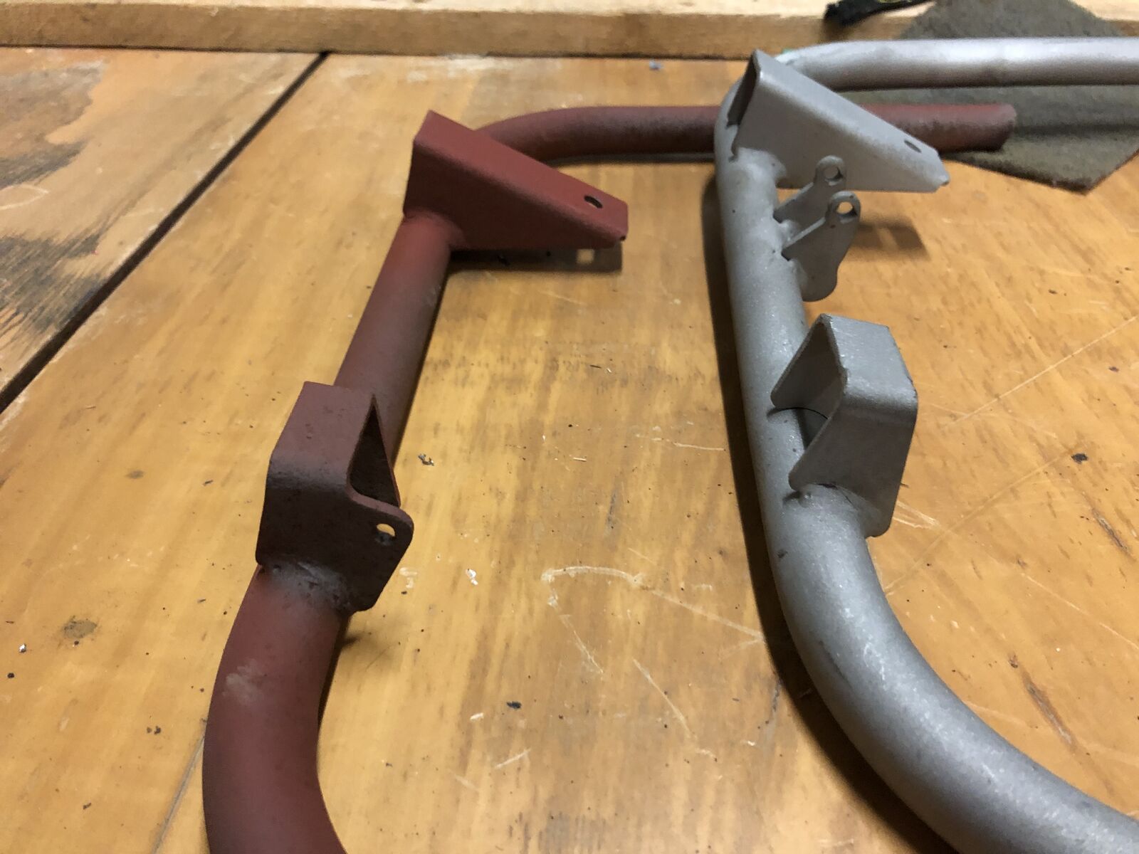

    • December 19, 2020 at 17:52
    Ist nicht Rahmen, sondern Ständer. der "braune" ist T5, der andere PX alt
