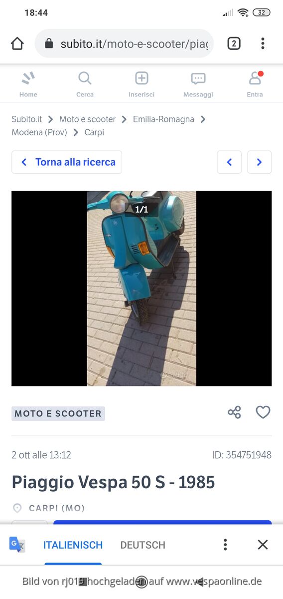

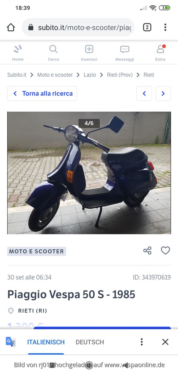

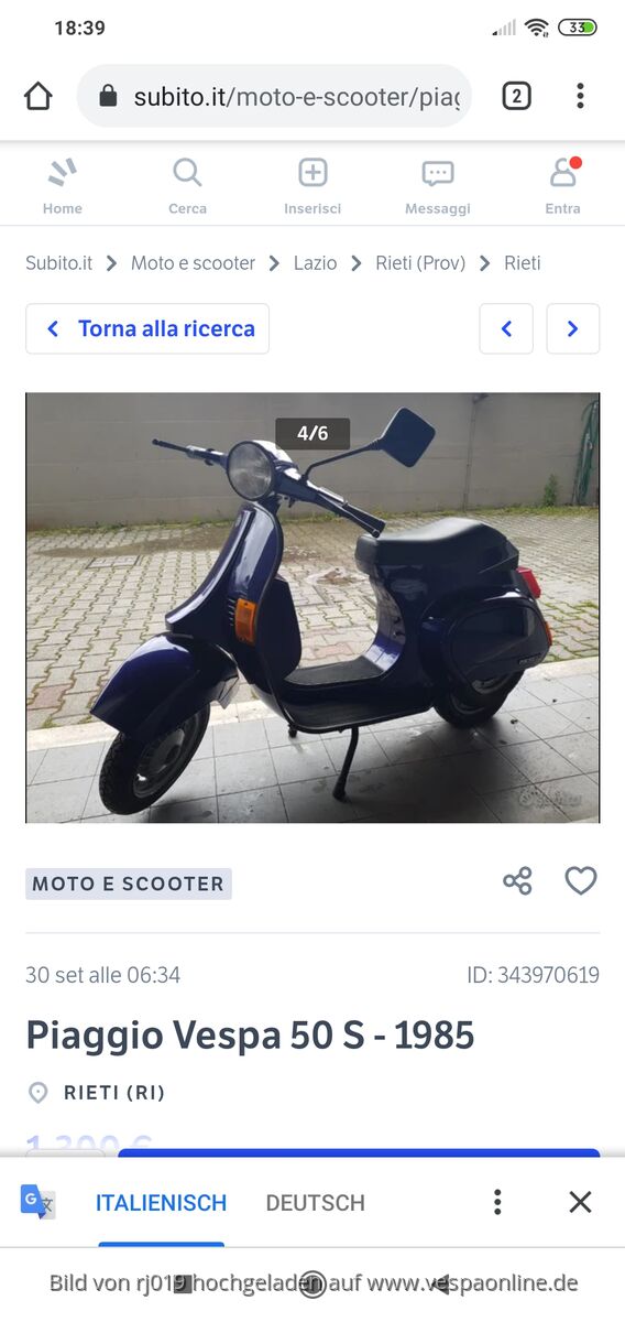

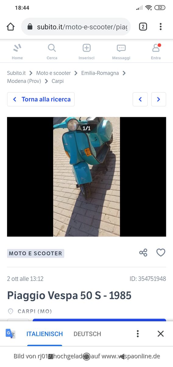

    Am Tank mit Seilzügen. Bin jetzt Mal mit Google Übersetzer auf paar Italienischen Seiten gewesen und habe dort ein paar PK50s mit meiner Bauform gefunden. Auch Baujahr 1985. Finde ich gerade sehr seltsam. Wie es den Piaggio hier so drauf. Helfen die bei sowas weiter?

    Die Deckel werden von innen geöffnet, zumindest ist auf dem ersten Bild kein Aussenöffner zu sehen.
    Choke ist über dem Benzinhahn.
    Wo ist denn das Zündschloss ?
