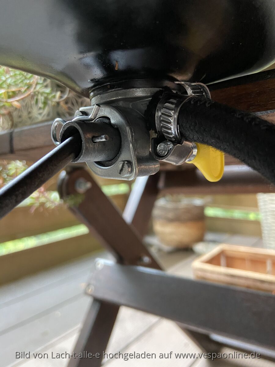

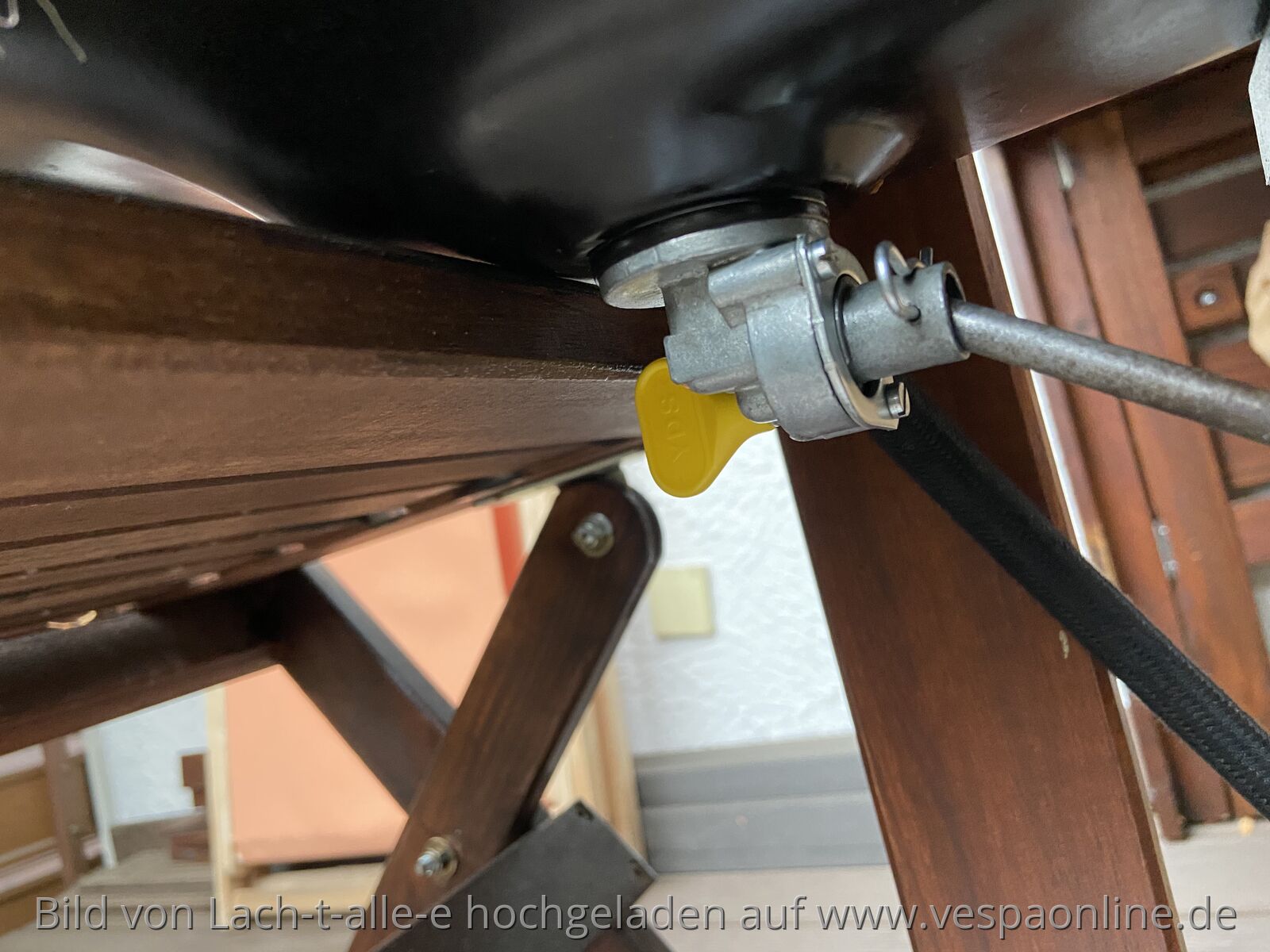

  • ...nee, aber ich würde den alten ausbauen und erstmal schauen, ob und was wirklich kaputt ist.
    Du hast zwar eine Frage gestellt und es wurde dir fleissig geantwortet, aber du hast uns weder Bilder gezeigt noch hast du überhaupt nachgesehen, was die Ursache ist. Oder welcher Hahn genau drin ist (schon ein neuer oder noch ein alter? Die unterscheiden sich optisch deutlich).
    Wir wissen also trotz unserer Vorschläge nicht tatsächlich, was es nun ist.
    Bevor jedenfalls ich einen alten Originalbenzinhahn wegwerfe und ersetze, schaue ich doch erstmal, ob es nicht durch das Ersetzen beider Dichtungen (da ist nicht nur eine!) oder durch das Einsetzen eines neuen Schnüffelröhrchens und richtiges Einstellen getan ist.
    Alte Hähne haben auch die Möglichkeit, das "Drosselküken"(aka "Drehschieber") individuell zu spannen (durch 2 kleine Schrauben), falls er undicht ist.
    4 Mal editiert, zuletzt von Pierre Lavendel (October 15, 2020 at 08:56)
  • Da hast du keinen originalen mehr, sondern einen Reprohahn...egal ob der nun aus einer "RMS" oder einer "PIAGGIO" Tüte kam.
    Den hat also schon mal jemand ausgetauscht.
    Ich rate mal: Wahrscheinlich ist er in ausgebautem Zustand dicht, aber wenn mn ihn einbaut, tröpfelt es.
    Das ist ein mögliches bekanntes Szenario.
    Grund dafür: der Hahn wurde möglicherweise leicht verdreht in den Tank gebaut. Das macht in ausgebautem Zustand nichts, aber in eingebautem Zustand hingegen zerrt die nicht mehr zur Rahmenöffnung fluchtende Hebelstange seitlich am Drehschieber und dadurch dichtet die dahinter liegende Dichtung nicht mehr.
    Abhilfe:
    Mittels Benzinhahnschlüssel den Hahn leicht lösen, korrekt ausrichten, sodaß die Hebelstange ohne Spannung läuft, und dann weitersehen.
