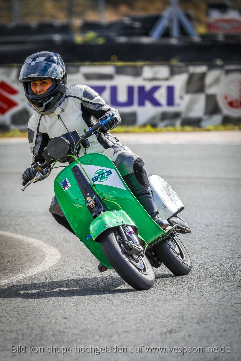

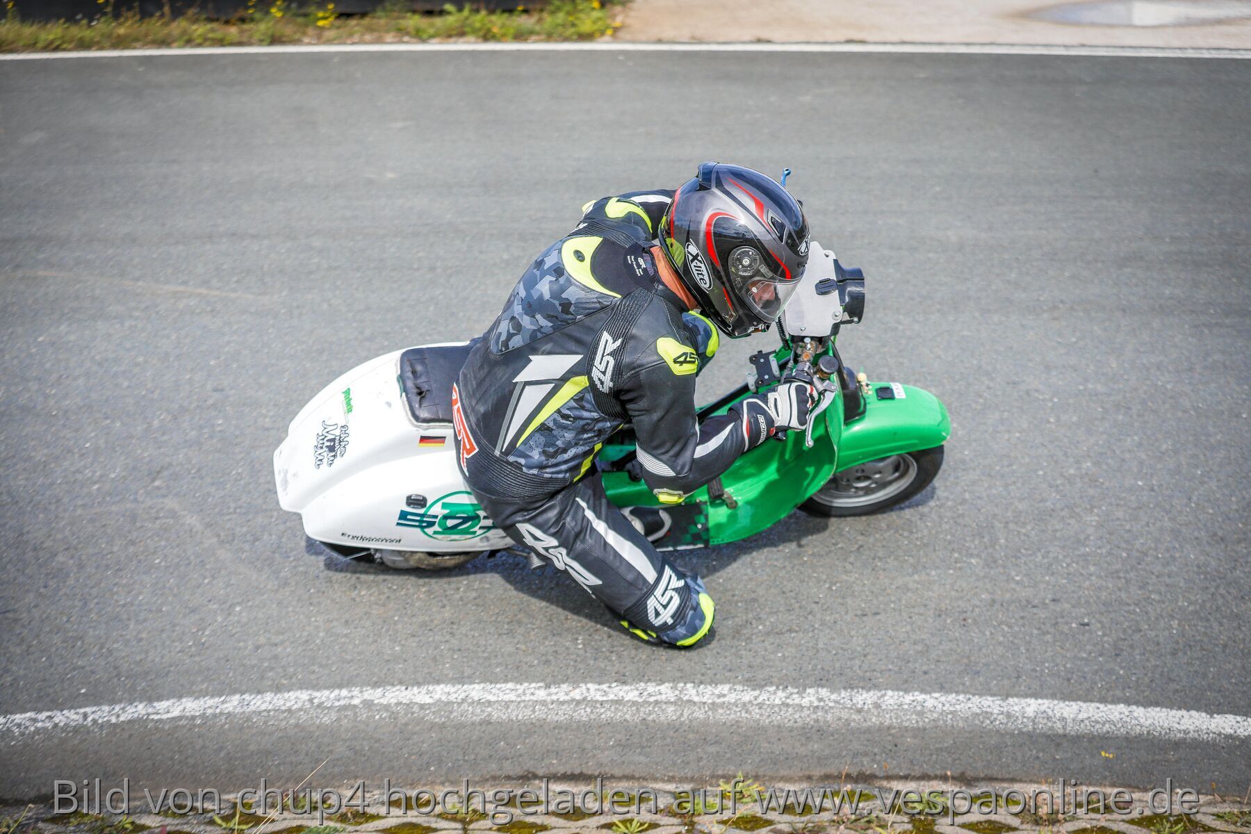

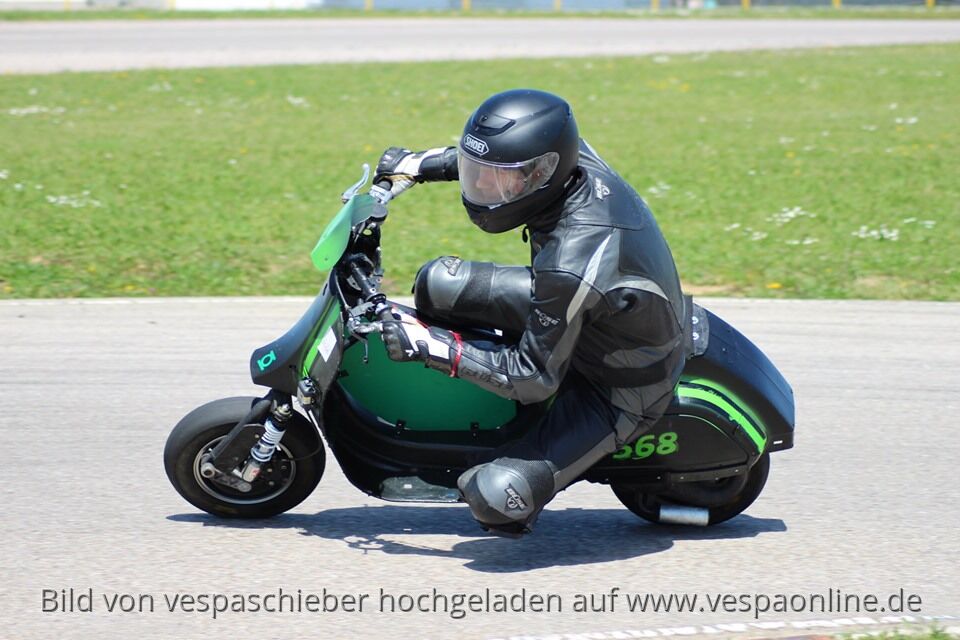

    Ich starte nun hier ein Aufbautopic meines Rollers mit dem Gedanken der Werbung für die ESC und der allgemeinen Erheiterung. Also bitte nicht wieder ins GSF abwandern! Dort gibt es Stand heute 331 Seiten Infos. Neue Leute werden wir dort kaum finden!
    Ich werde vorerst mal meinen erneuten Aufbau meines Rollers dokumentieren mit dem Gedanken einen Einblick in den Start der ESC zu geben. Ich fahre selbst seit ca. 3 Jahren. Das erste Mal mit dem Roller von Albert aus dem Green (Schluss-) Lantern Team. Vor 3 Jahren dann mit eigenem Roller. Letztes Jahr fuhr ich eine Saison komplett mit. Dieses Jahr habe ich Corona bedingt ein wenig Pause eingelegt.

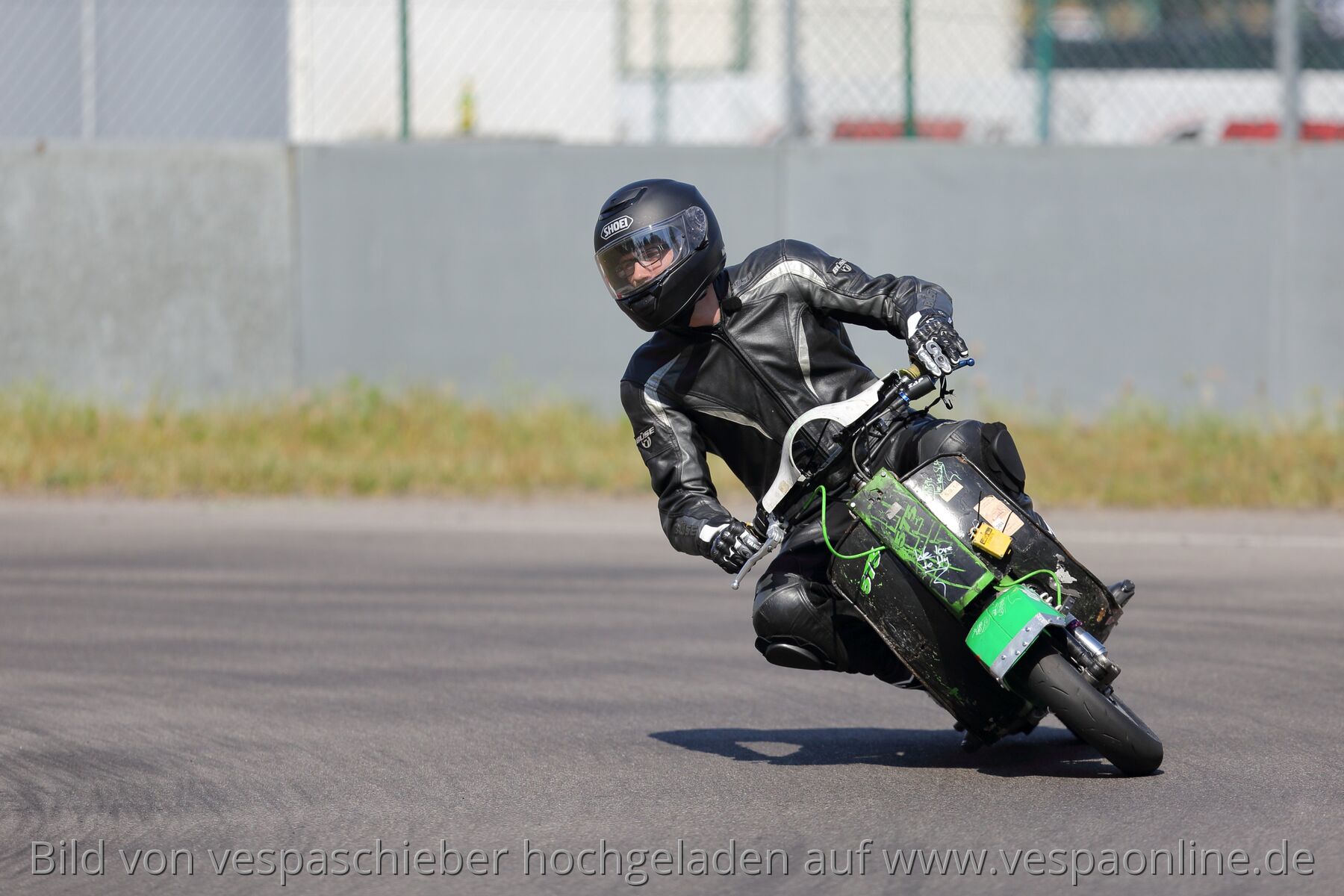

    Einblick:

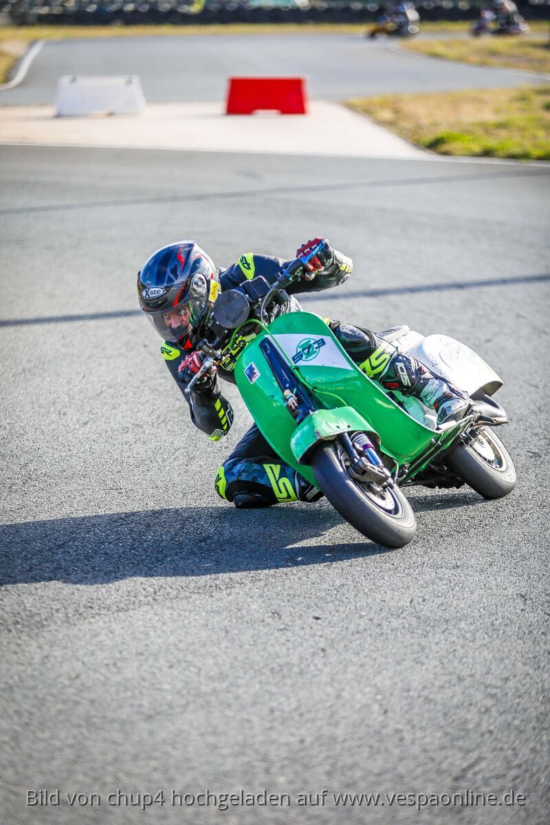

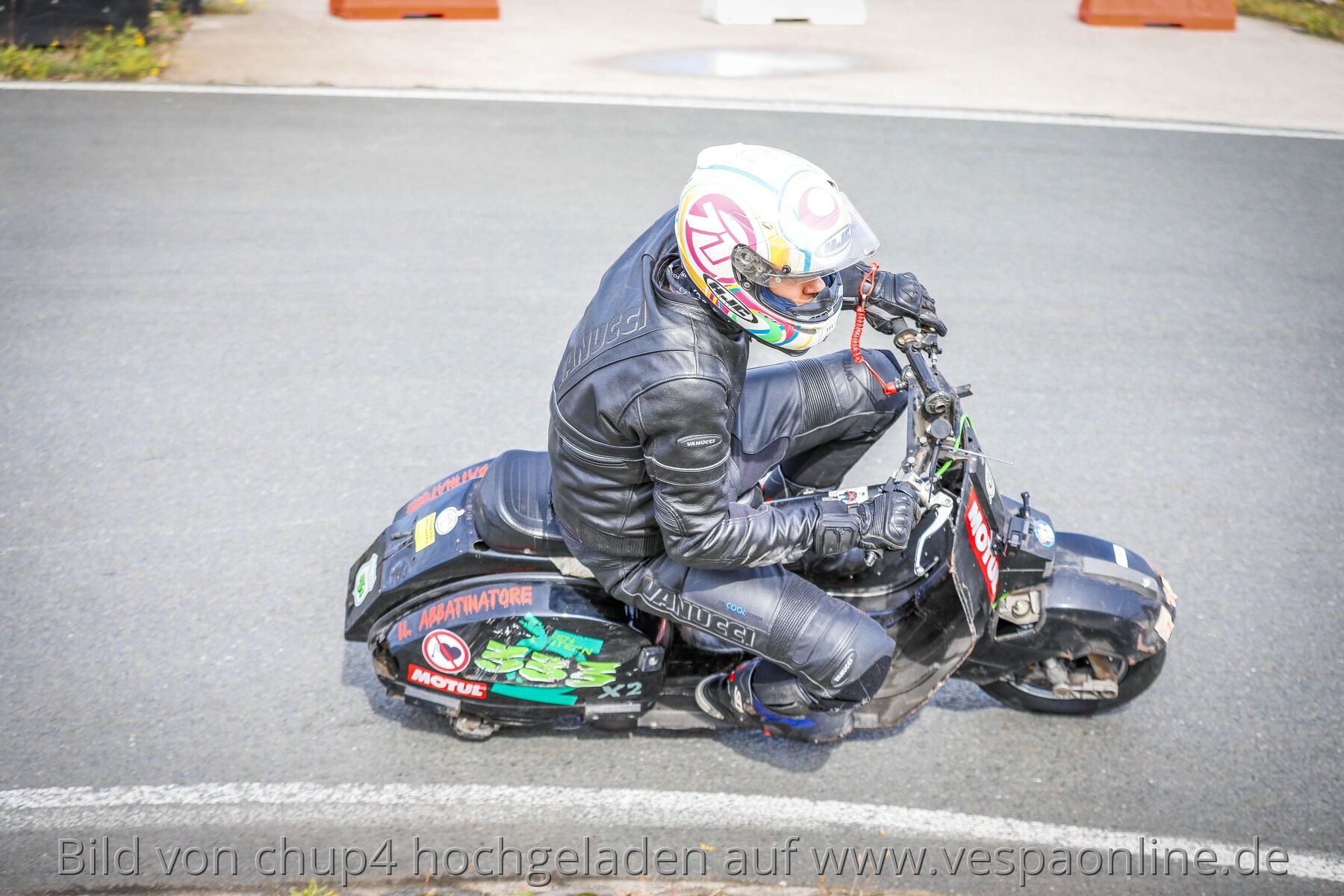

    Erstes Jahr:

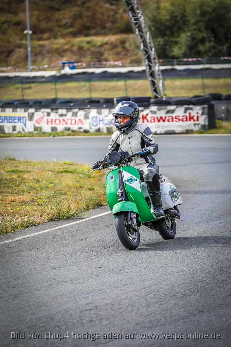

    -Foto by Bildwerk Bengt Lange-
    Noch "etwas" steif auf dem Roller :D

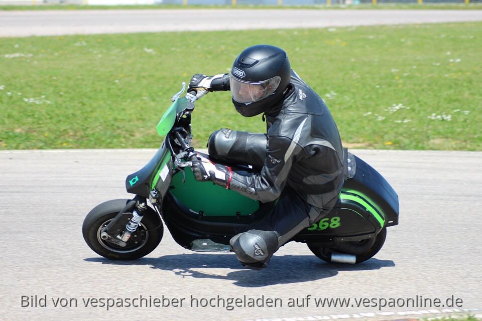

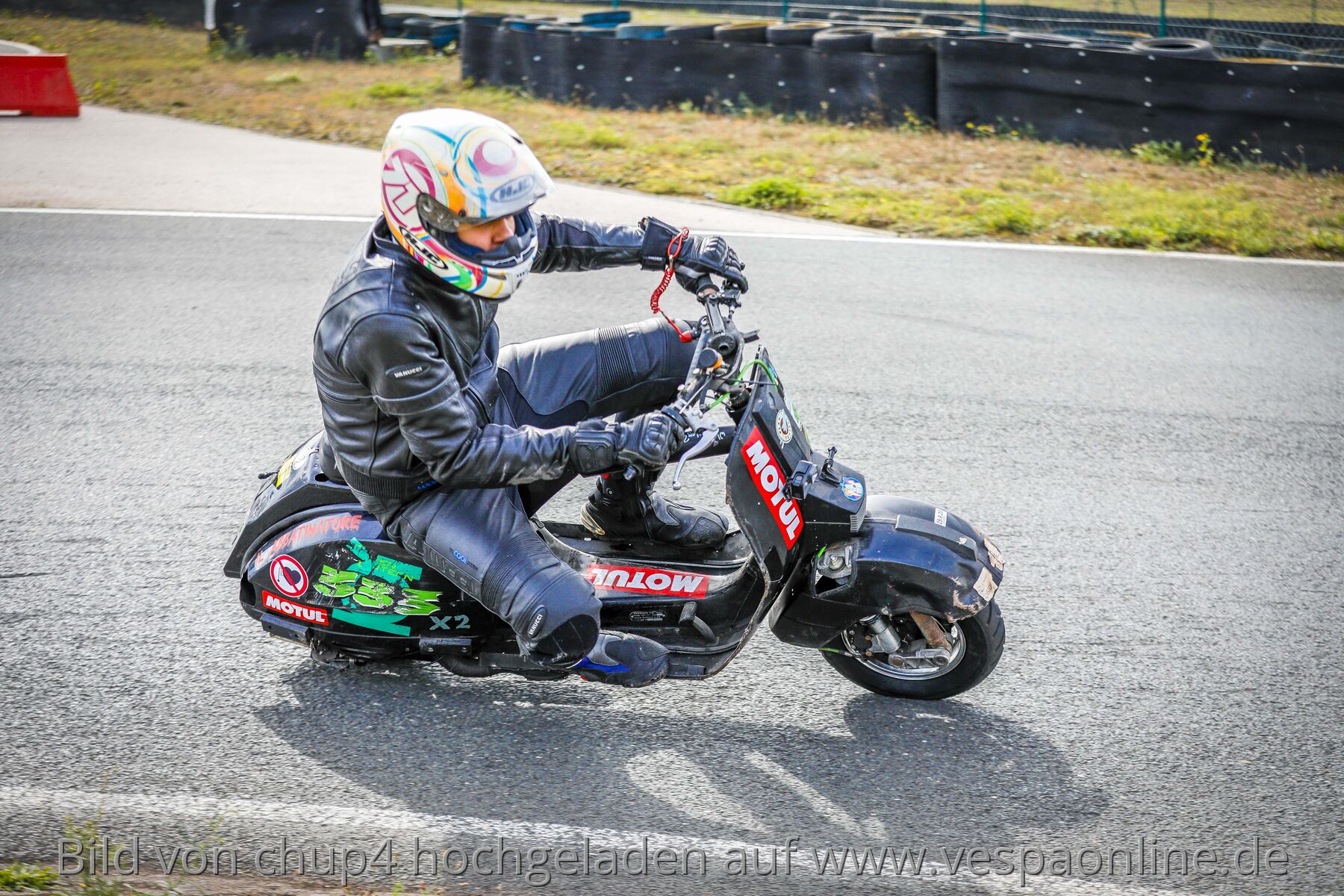

    Zweites Jahr:

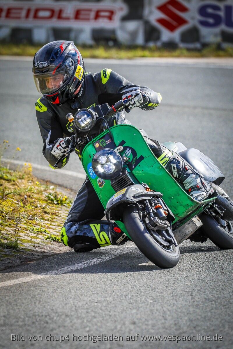

    Hier beim Training in Mirecourt, einer der schönsten Strecken.

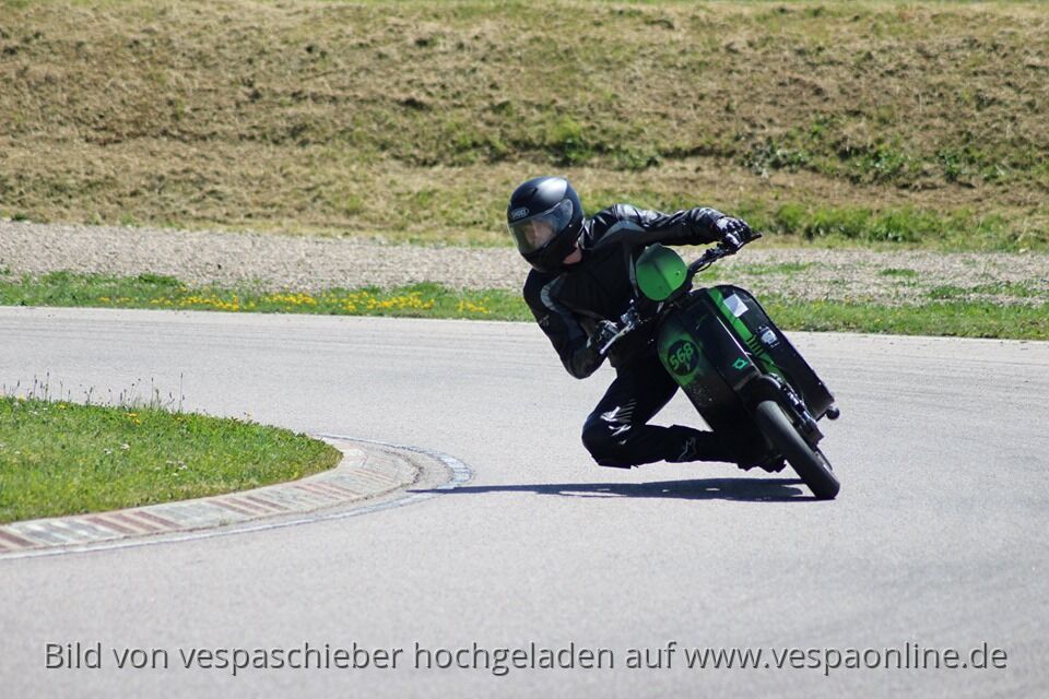

    Hier schon mit eigenem Roller. Der Lenker wurde vom Starterfeld liebevoll Windstopper/ Buslenker genannt.

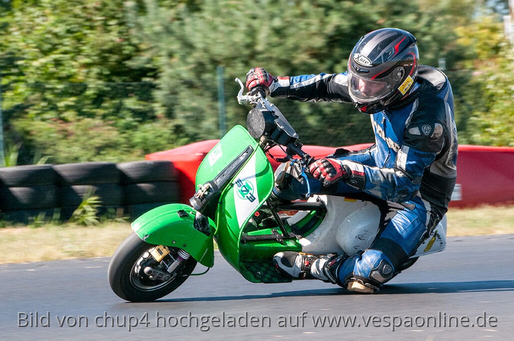

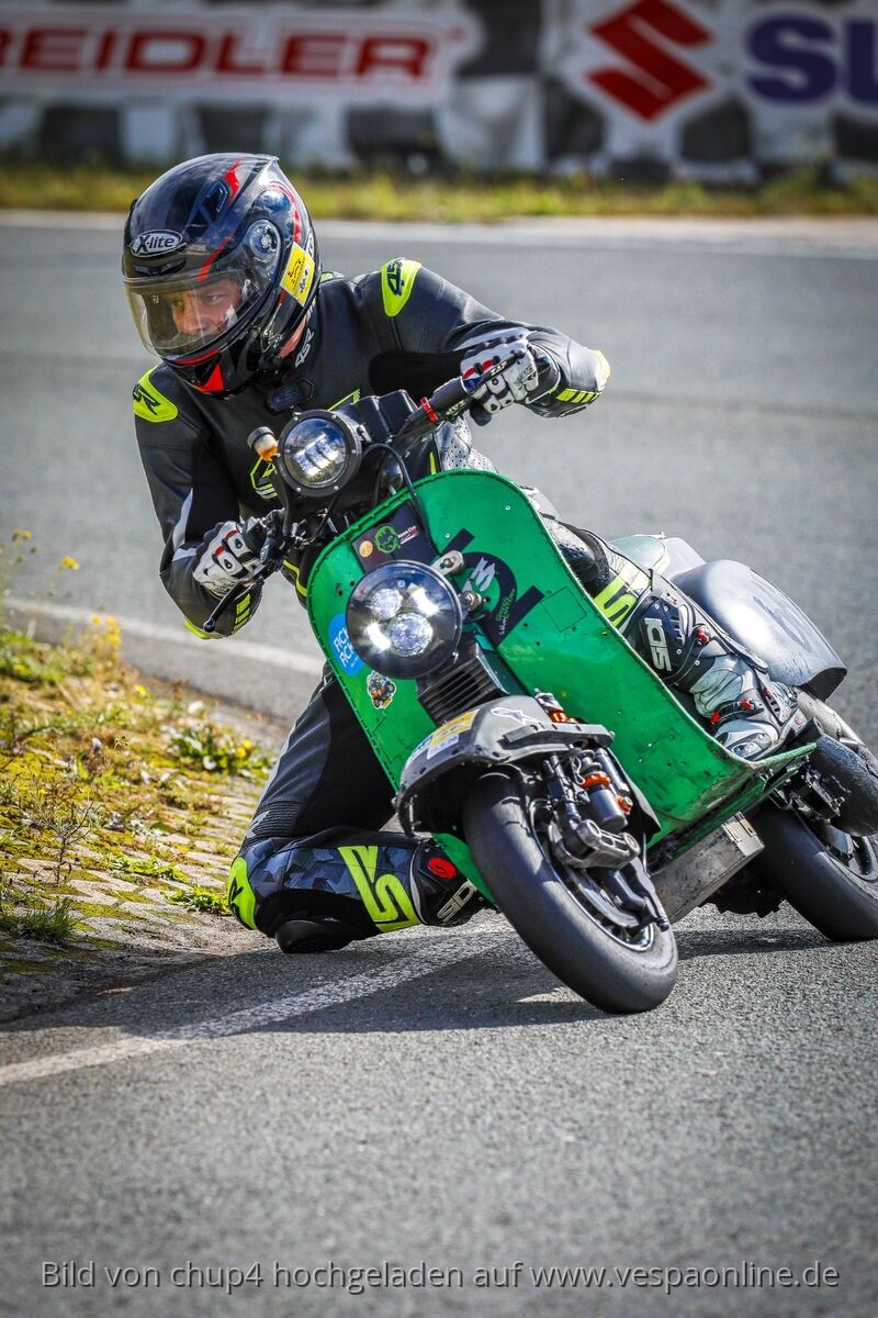

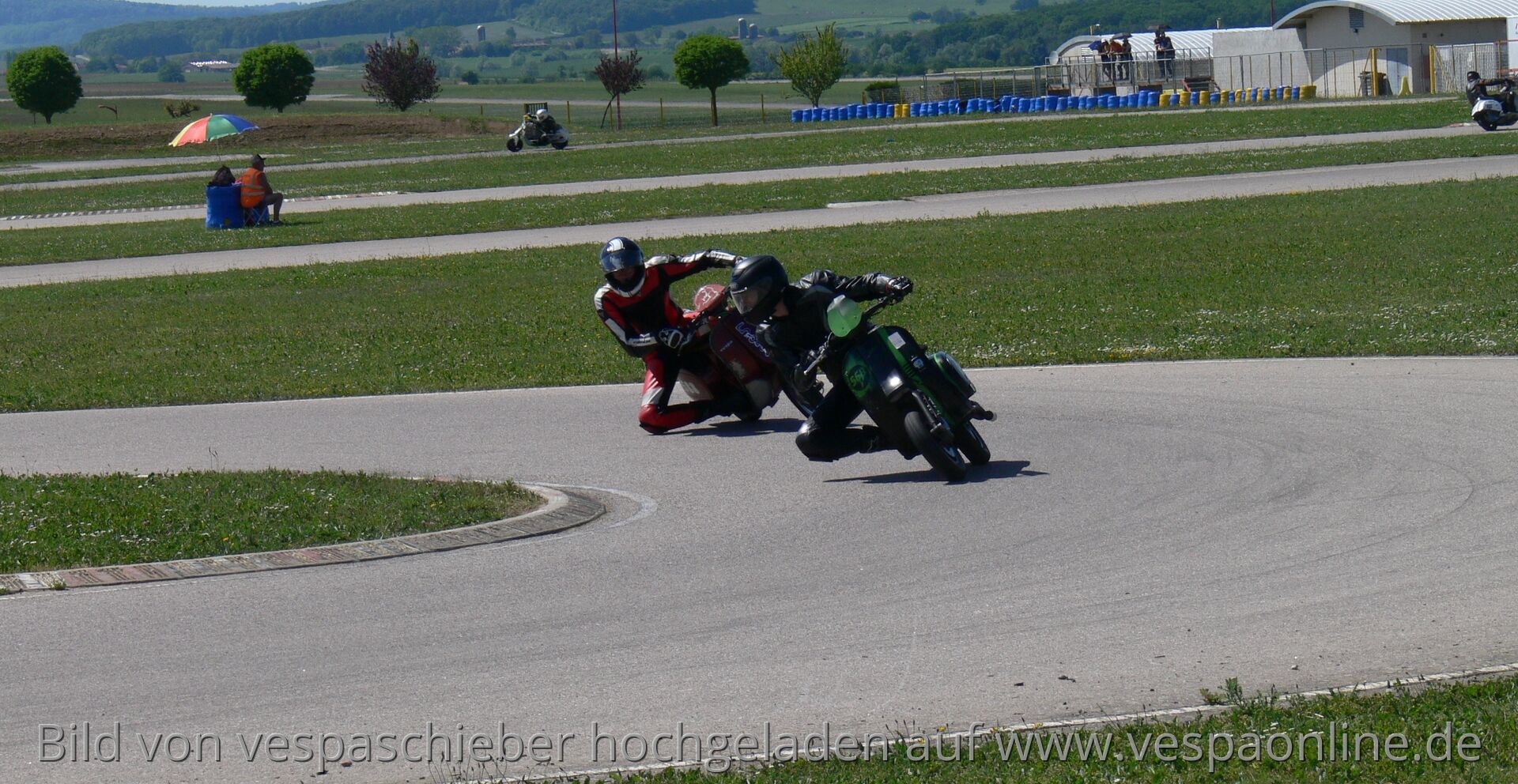

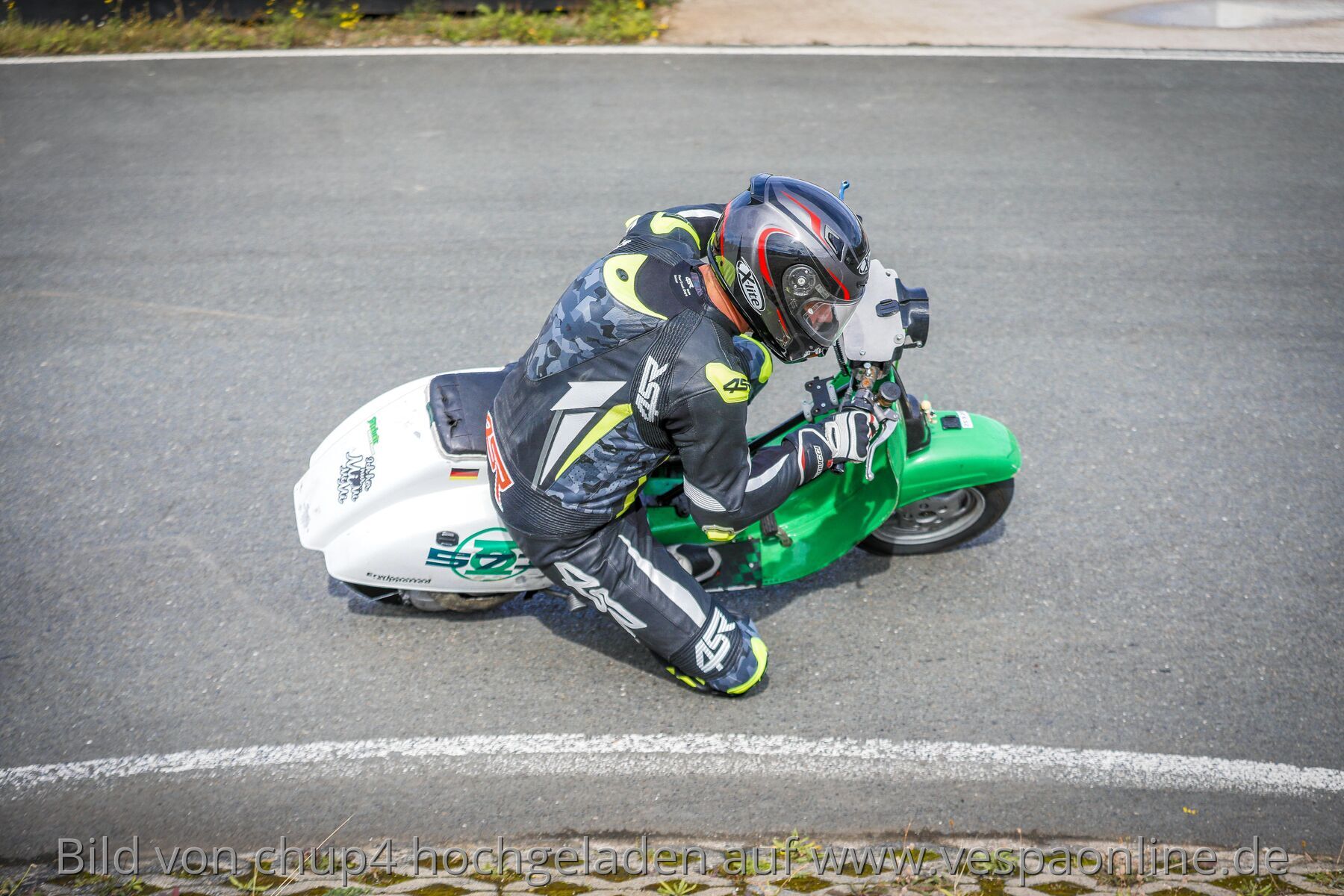

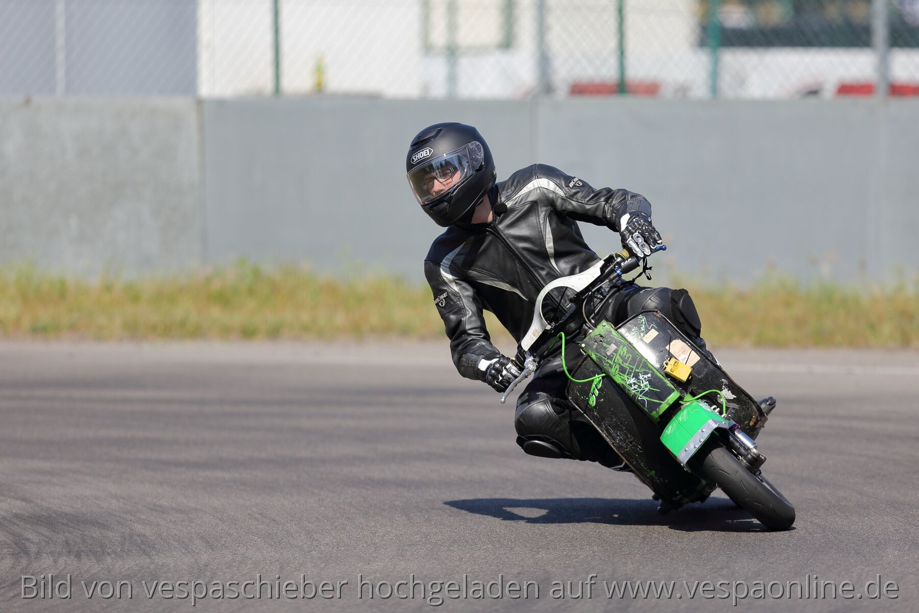

    Drittes Jahr:

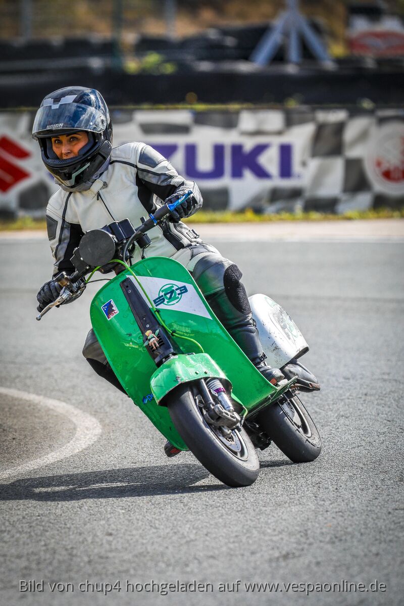

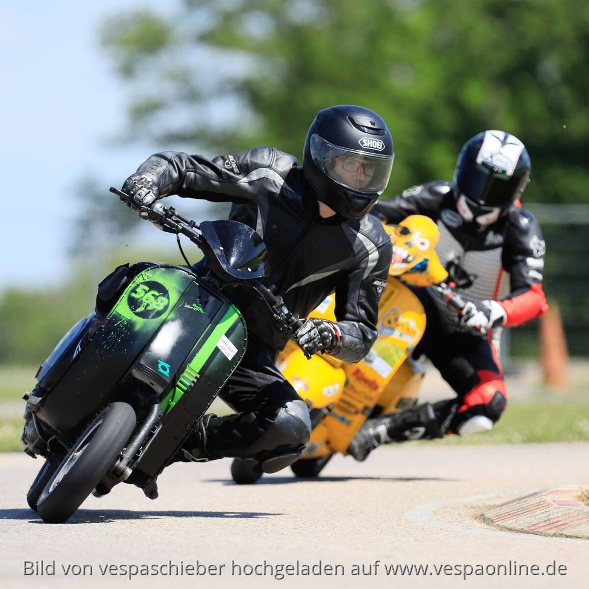

    Zweikämpfe auf Augenhöhe auf jedermanns Niveau:
    Falls Fragen aufkommen, einfach fragen!
    Falls ihr selber einen Roller aufbaut, einfach hier einstellen!
    Ich freue mich auf fachlichen Austausch!

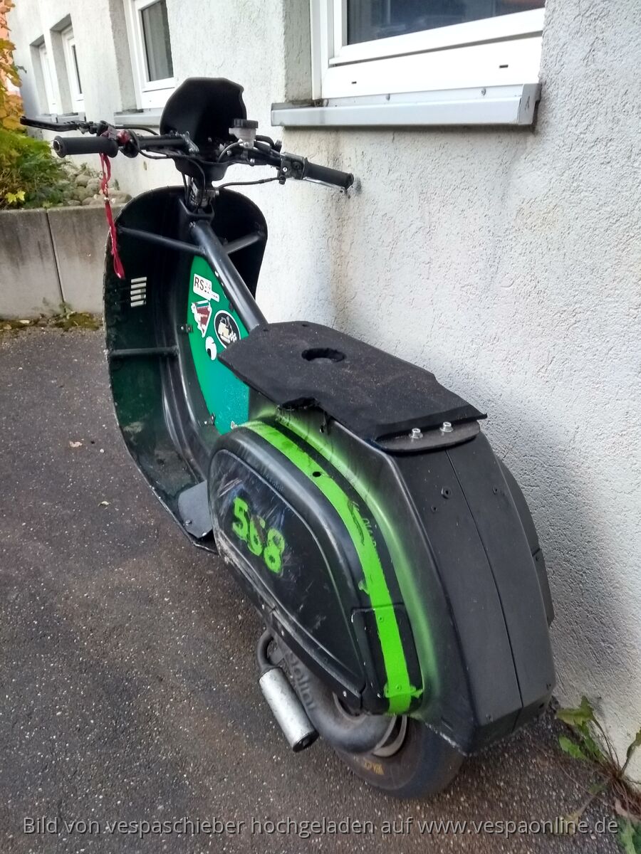

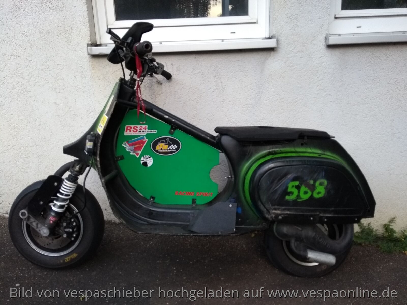

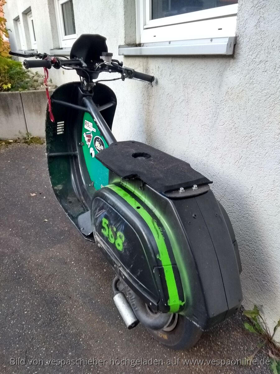

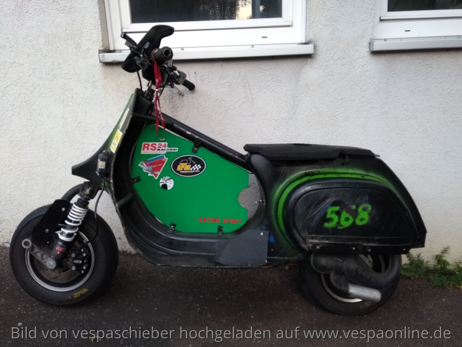

    Mein Roller ist eine ehemalige XL2 die ich günstig bekommen habe.
    Verbaut ist vorn eine SKR-Gabel mit Malossi RS 24 als Dämpfer . Via Schelle kommt der Xl2 Lenker drauf. Hier sind 22mm-Rohre verbaut damit alle gängigen Motorrad-Armaturen passen. In meinem Falls ist es in der zweiten Saison eine Magura Radialpumpe geworden.
    Der Motor entspricht dem Reglement der K5: Polini Zylinder, Auspuff, 24er Vergaser, originales Getriebe ( 3.00).
    Nächstes Jahr soll es wieder los gehen. Bis dahin soll der Roller deutlich überarbeitet werden. Ich hab ihn vor einem Jahr mit rutschender Kupplung, losem Lenker von diversen Stürzen, und einigen technischen Mängeln abgestellt. Insgesamt soll er deutlich schicker werden. Das Auge fährt ja bekanntlich mit.
    - Hinten soll ein anderer Stoßdämfer reinkommen. Der YSS war zwar günstig, macht aber irgendwie nicht was er soll.
    - Motor sowieso neu. Es darf nicht am Zylinder gefräst werden!
    - Andere Sitzbank
    - Die Auflagefläche der Füße soll anders werden. War nett gedacht, brachte aber nichts
    - Schmalerer Lenker, anderes Cockpit
    - Vermutlich ein abnehmbares Heck. Ist zwar kein Muss, macht das Schrauben aber einfacher.
    - Anderer Tank um auf ein mögliches Langstrecken-Rennen vorbereitet zu sein
    Anbei Bilder meines Rollers der Liebe erfahren soll!
    Das wars von meiner Seite für's Erste.
    Gruß, der Schieber :-7

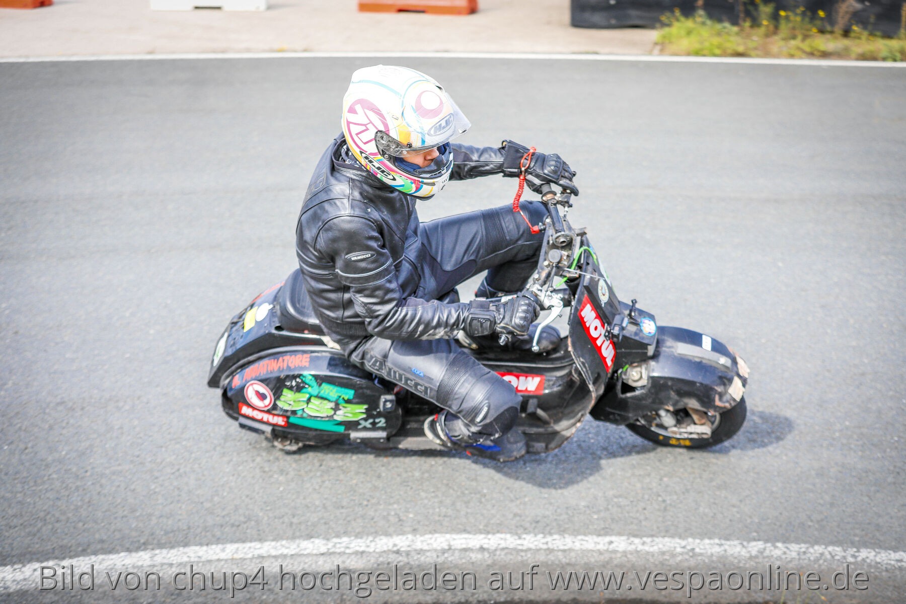

    Albert, das bist du ja auf dem letzten Bild top-)
  • vespaschieber
    Captain no more Morgen
    110
    20,635
    4,003
    Ludwigsburg
    • October 29, 2020 at 14:52
    Ja, isser 8|

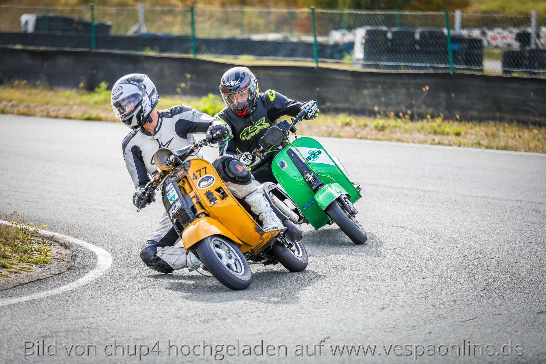

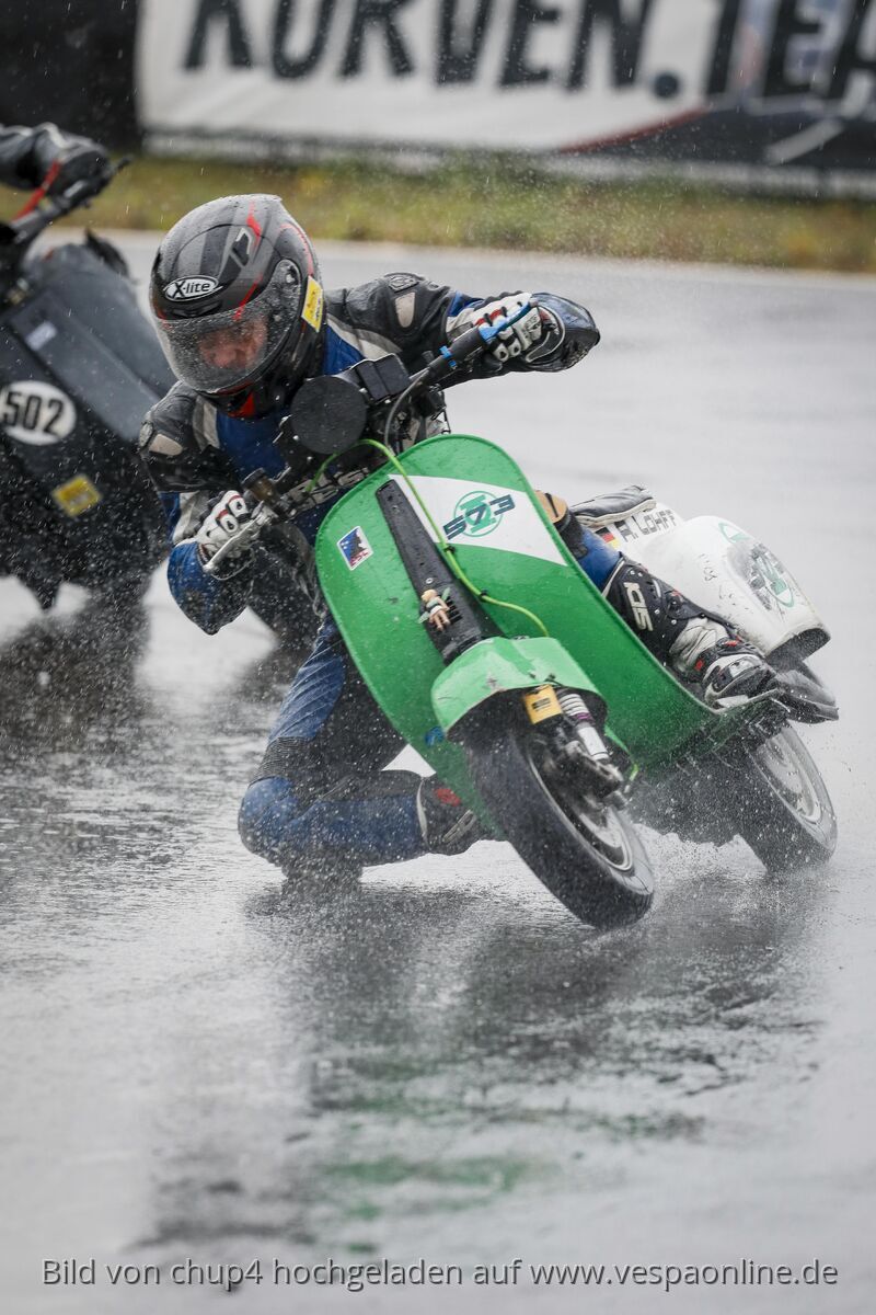

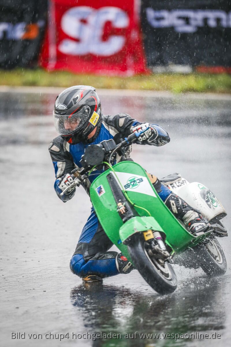

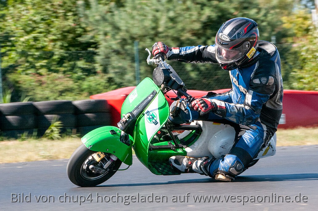

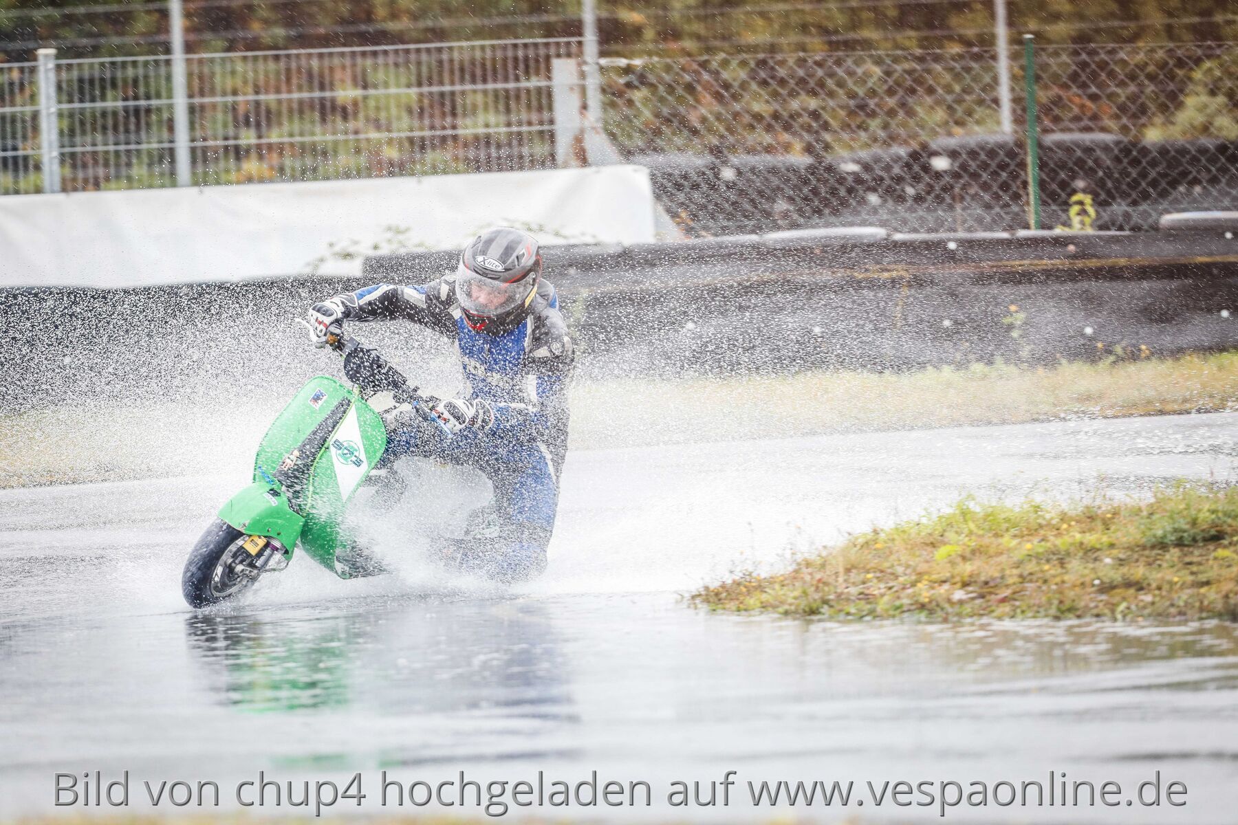

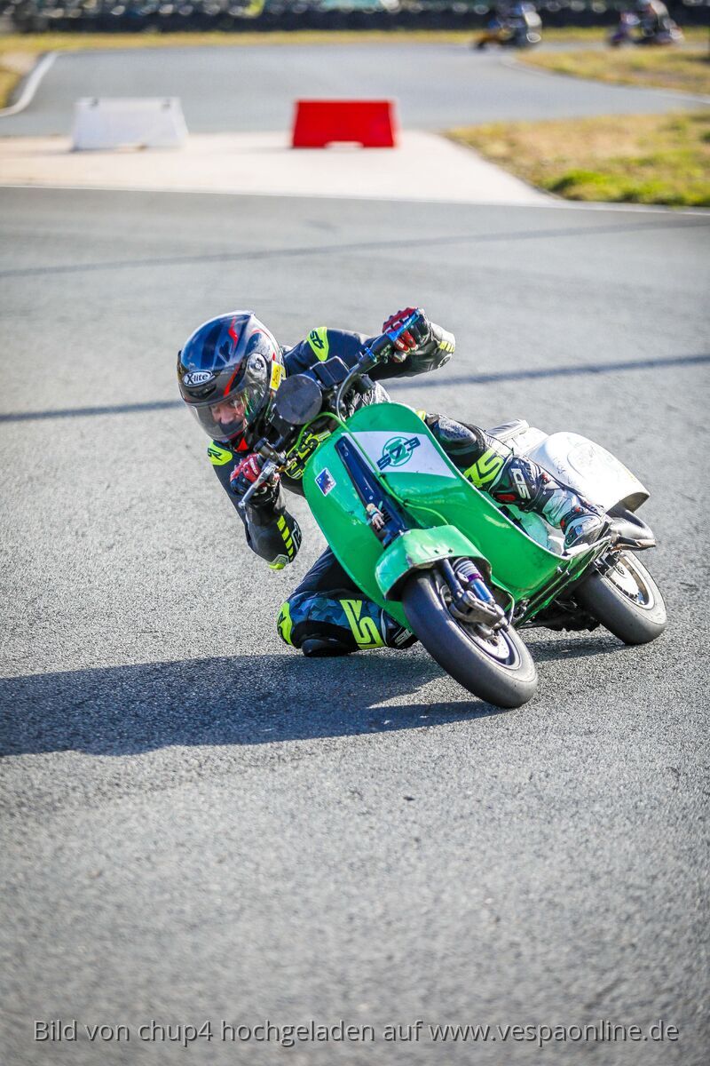

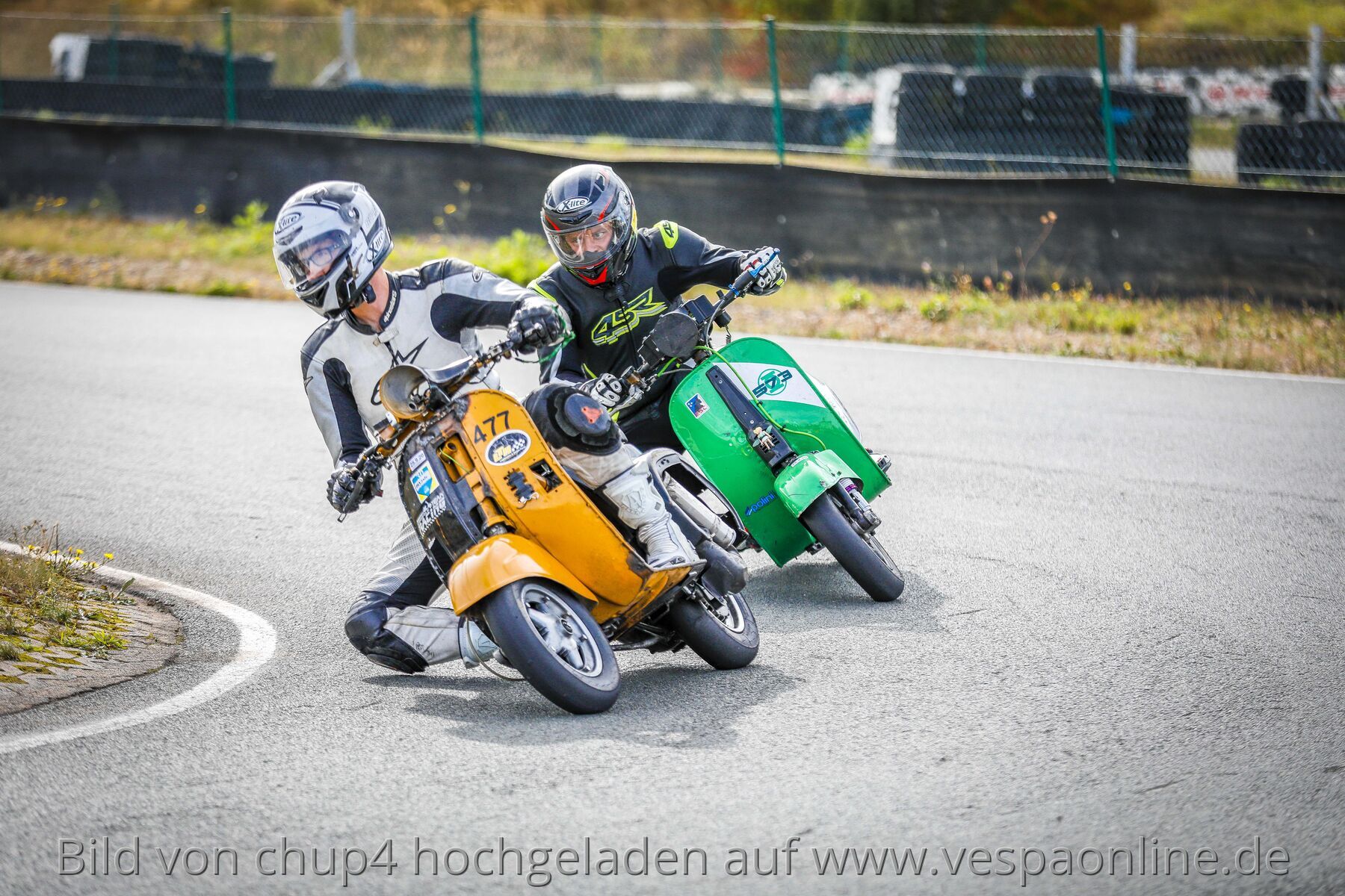

    ich habe noch ein paar bilderchen, natürlich wieder von Bengt Lange für euch..
    Im Trockenen ist meine Lederkombi Schwarzgelb, Im Nassen Blau. Die Blaue ist die alte,, die ist eingepupst und be quemer, aber man muss die neue ja auch mal einbum...reiten..
    Die bilder von der PX sind ein Kumpel, der am Harzring das erste mal dabei war.

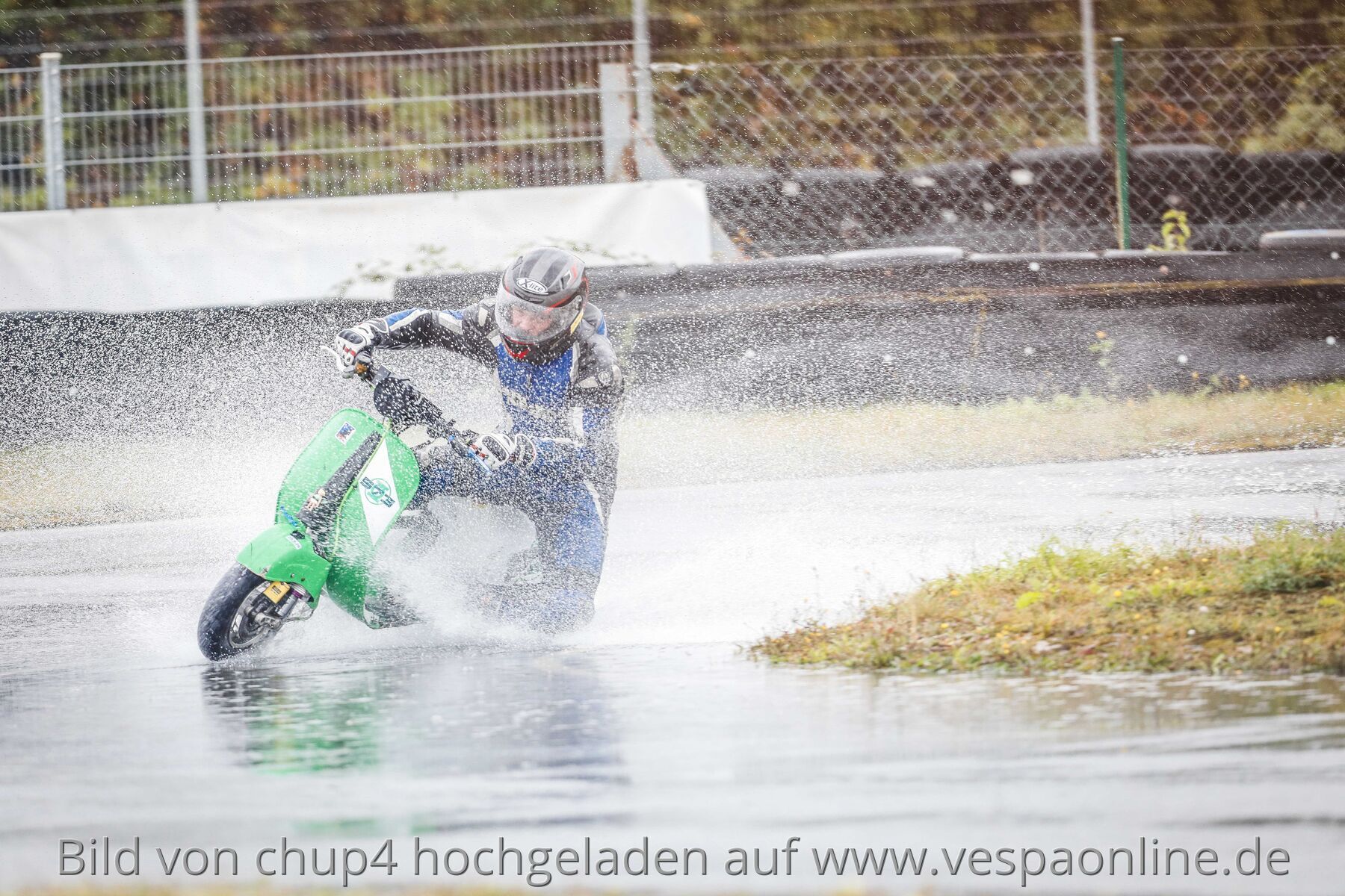

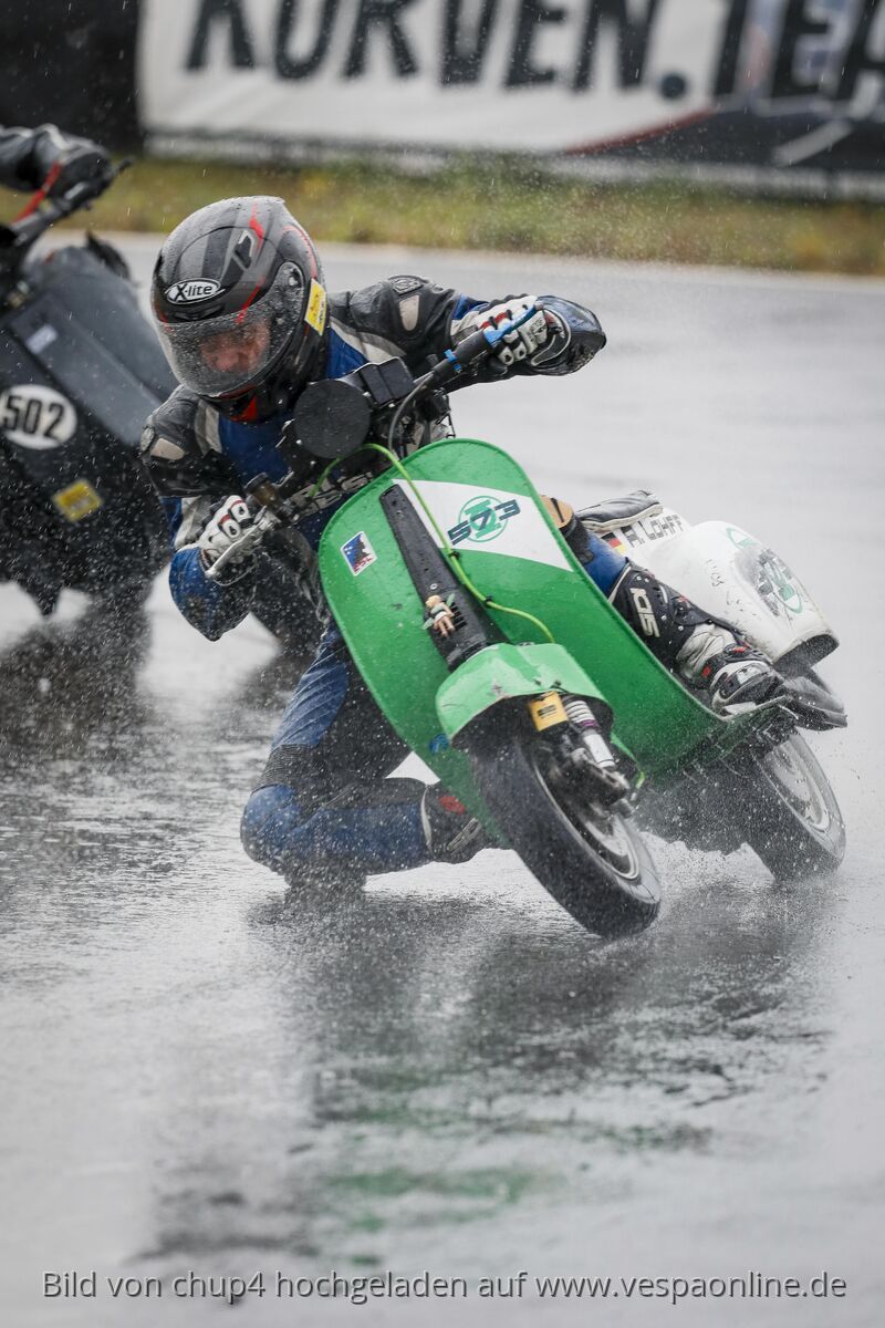

    Welche Reifen fahrt Ihr da im Regen?
    wir fahren fast geschlossen PMT 10" 90 90 vorne Rain mit Profil und hinten in 100-85. gibts beim üblichen 3buchstabenshop. Es dauert ne weile bis man da Vertrauen gefunden hat, aber wenn man verstanden hat wie die zupacken, dann fliegt man damit über den Asphalt - Schneller als mit nem straßenreifen im Trockenen. Der Grip und unbeschreiblich.
