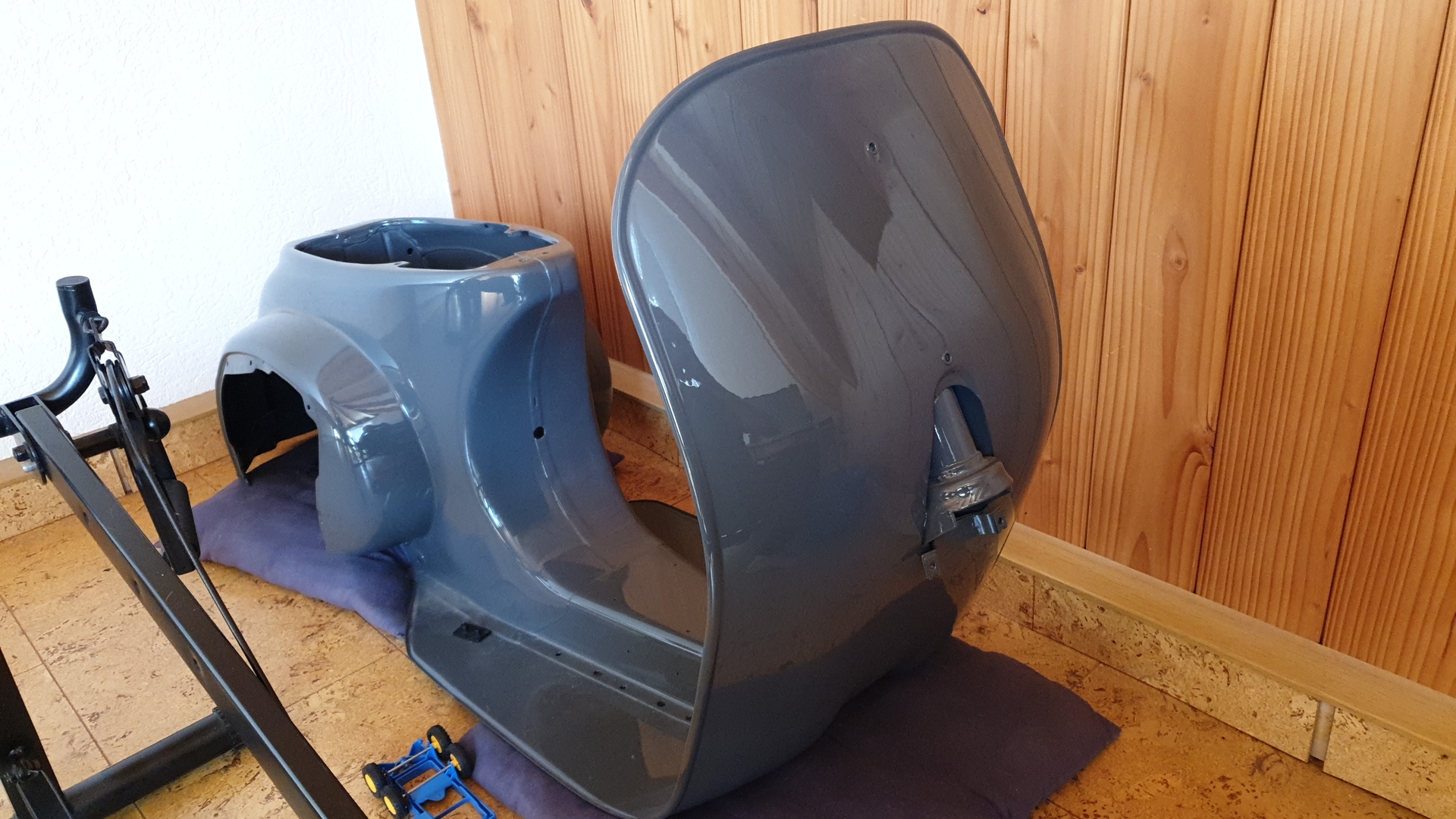

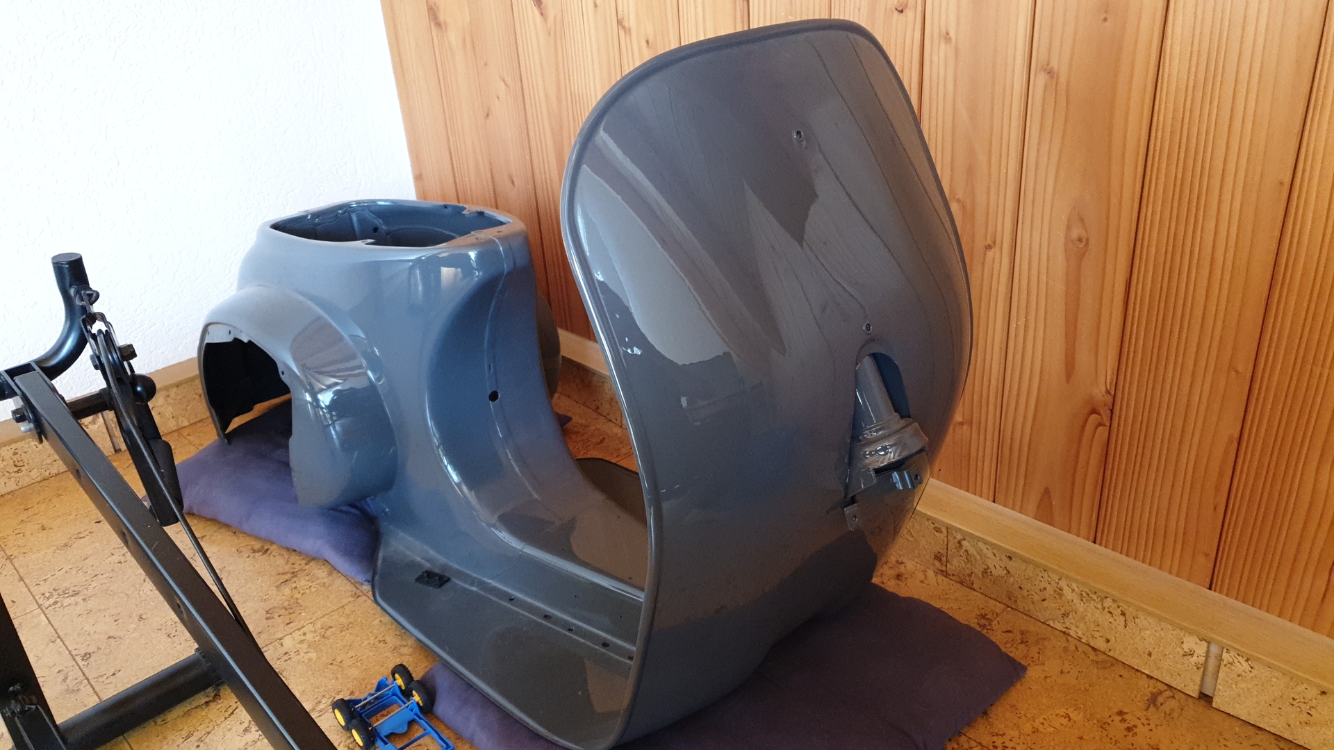

    • March 5, 2021 at 15:25
    • #149
    Moin

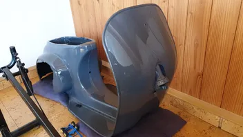

    Habe sie gestern vom Polierer abgeholt. Kommt auf den Bildern leider nicht so geil rüber wie sie wirklich glänzt.
    Ist erst poliert worden dann zwei mal Keramik versiegelt und dann nochmal gewachst. Wasser perlt so wieder ab.
    Und weil ich jetzt erst noch die getarnte Special feddich mache muss muss die Rundlicht noch ein wenig warten. Bei mir im Wohnzimmer...
    Nicht das ich noch inner Werkstatt ne Macke in den Lack kloppe... :D

    • March 5, 2021 at 17:11
    • #151
    das Problem habe ich auch
      • 1.28 MB
      • 1,920 × 1,080
      • 113
  • DerDennis
    542
    5,776
    1,038
    Frechen(bei Köln)
    V50 Special, Bj.'80
    • March 5, 2021 at 17:23
    • #152
    ich erkenne das Problem nicht... 8)
  • Braver
    356
    2,176
    354
    • March 5, 2021 at 19:22
    • #153
    Sehr geil, die ist mal sauber gelackt - alter Schwede! :+8
  • Schanzer
    450
    3,595
    620
    Ingolstadt
    VSX, VMB
    • March 5, 2021 at 21:02
    • #154
    Creutzfeld
    Sieht super aus der neue Zustand. :thumbup:
    Ridin' Dirty
    Da schließ ich mich der Aussage von Braver doch hundertprozentig an.
    Und übrigens:
    Ich hab als kloana Bua auch mein Spielzeug mit ins Bett genommen. Dumm nur, dass das Spielzeug jetzt dafür zu groß ist.
    2,449
    11,839
    1,859
    BW
    keiner
    • March 5, 2021 at 21:18
    • #155
    Chicker Lack, das Grau! Sehr sauber.
    Aber falls das ein Trimm-Dich-Urban-Geschwitze-Teil neben dem schönen Rahmen ist, schieb es nächstes Mal aus dem Bild.
    Das Spielzeug darf bleiben...:-)
    Gruß Paddy.

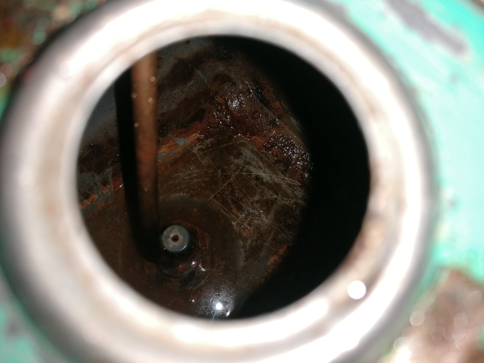

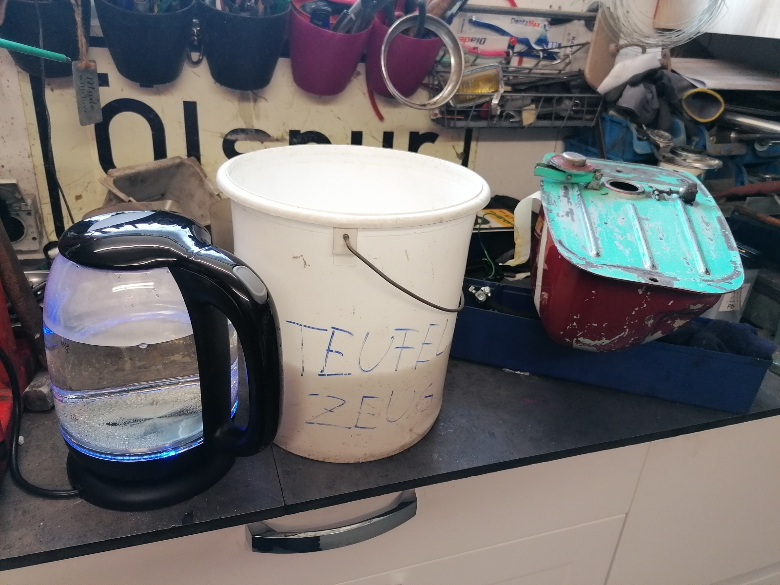

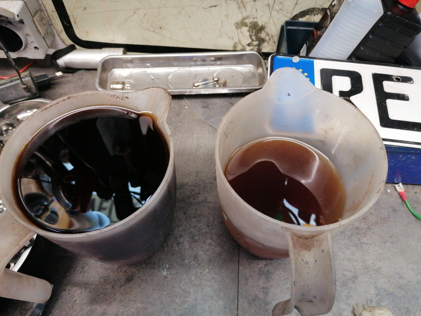

    • #157

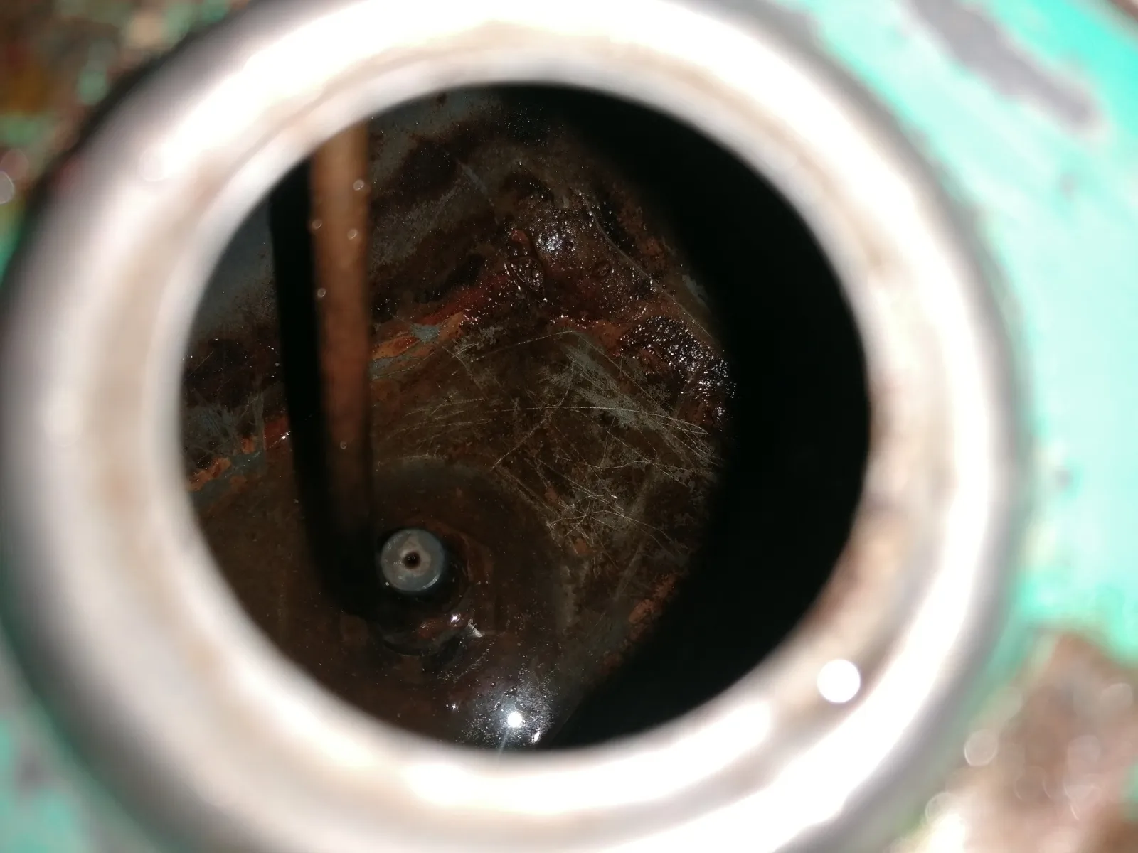

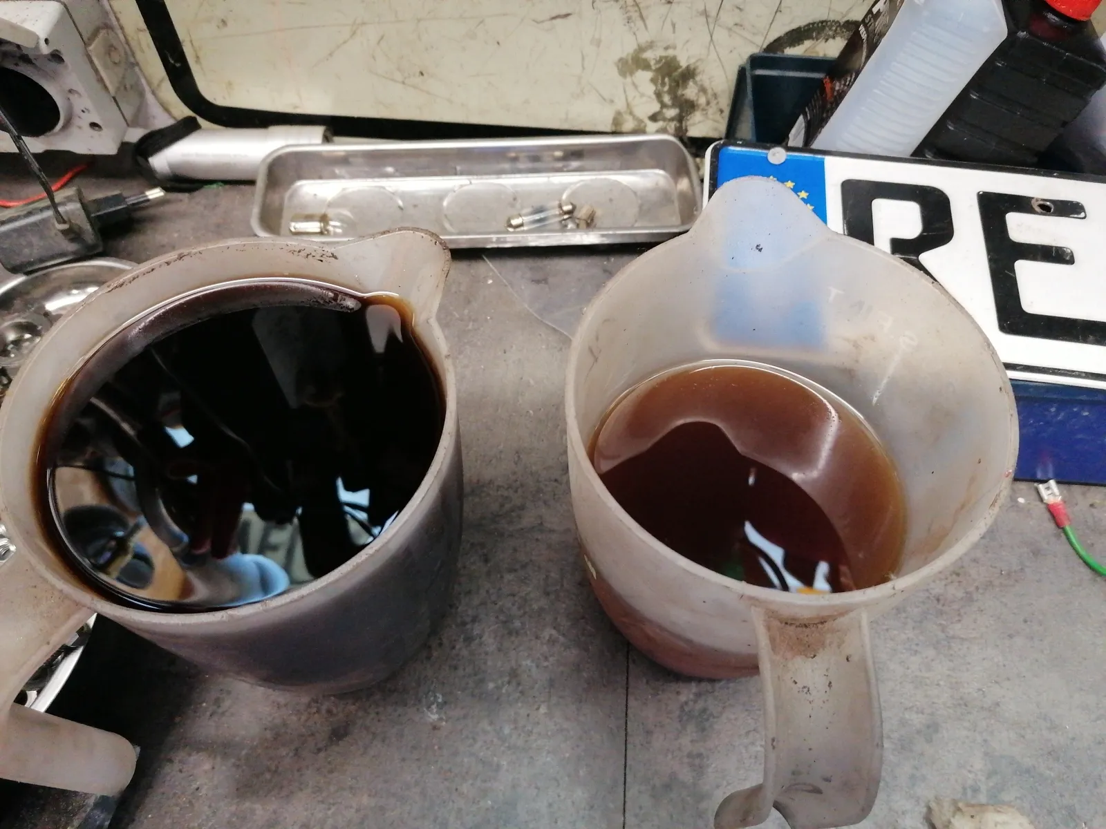

    Moin

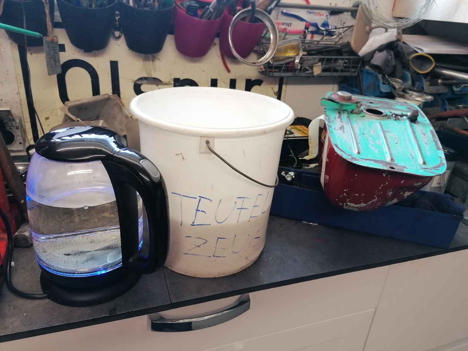

    Reinige seit längeren ja schon den Tank der Rundlicht. Erst habe ich den Tank mit Rostio Tankentroster grob entrostet was auch eigentlich gut funktionierte. Aber diese "Harzschicht" aus alten Sprit und Öl hat es nicht angegriffen und drin im Tank geblieben.
    Habe dann als ich @Gast sein Tipp gelesen habe Sprit rein gekippt. Das hat fast alles abgelöst was drin klebte.
    Links der Sprit aus den ersten 2 mal. Rechts nach den dritten mal. Schon etwas klarer.
    So sieht er jetzt vor der Zitronensäure Behandlung aus
    Ist noch gut was drin.
    Also mal ordentlich Zitonensäure rein. Mit kochenden Wasser und bis morgen stehen lassen.
    Ergebnis kommt dann.
    Zitronensäure ist glaube ich zu viel drin obwohl das ja nicht geht weil viel hilft ja viel....
    Stelle den gleich in eine große Metallkiste falls der Sprithahn der noch drin ist undicht wird.
    Gruß Marco

    • April 21, 2021 at 12:23
    • #158
    Lass das einen Tag einwirken und leg es einen Tag kopfüber auf einen Eimer, dass die Tankoberseite auch sauber wird; nur mit randvoll machen erwischt du nicht alles, irgendwo bleib immer ein bisschen Luft
    Ja.so war der plan. Habe den zwar voll gekippt aber umdrehen werde ich den trotzdem noch.

    Du kannst auch Diesel probieren, damit habe ich auch gute Erfahrungen.
