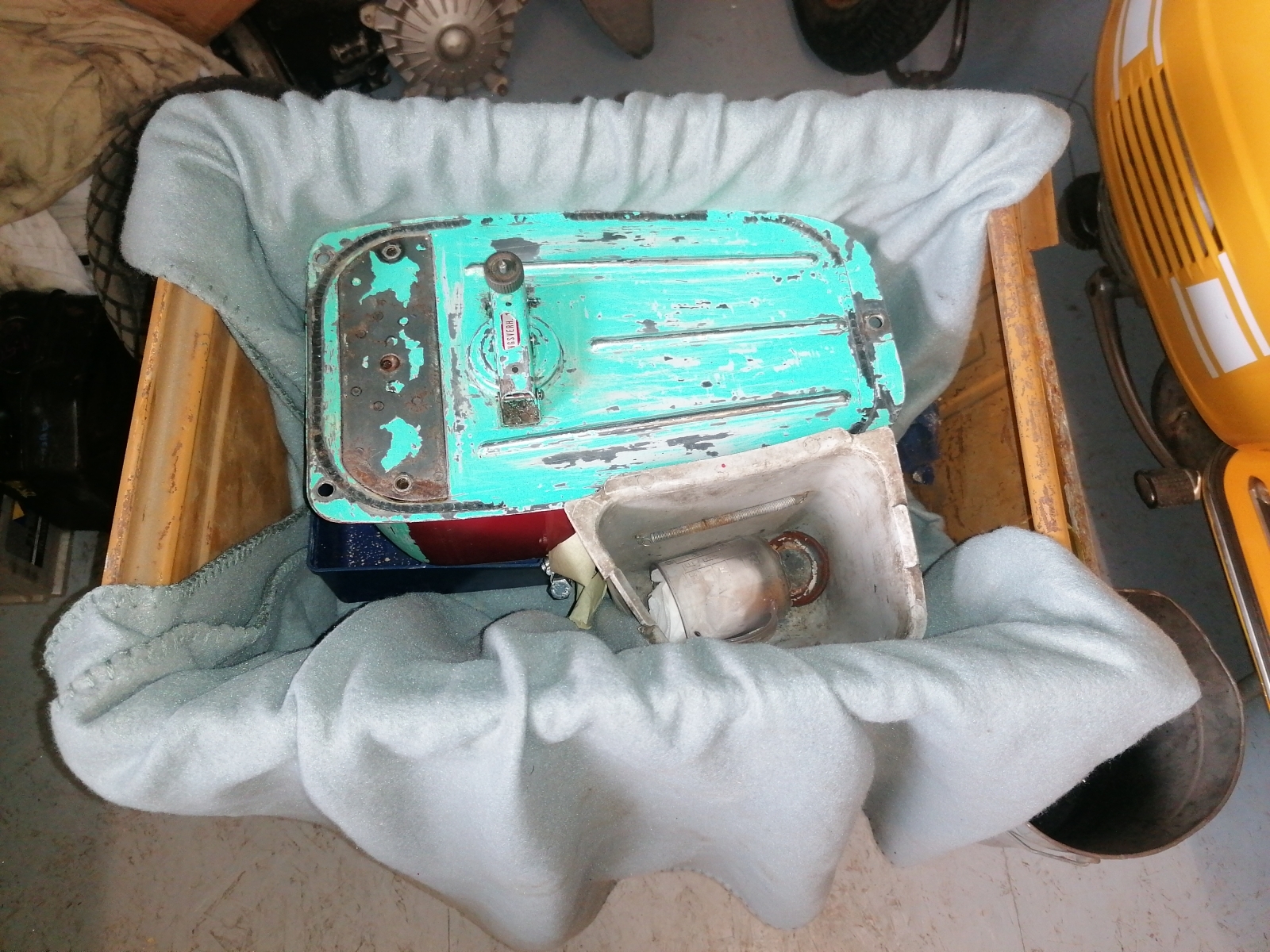

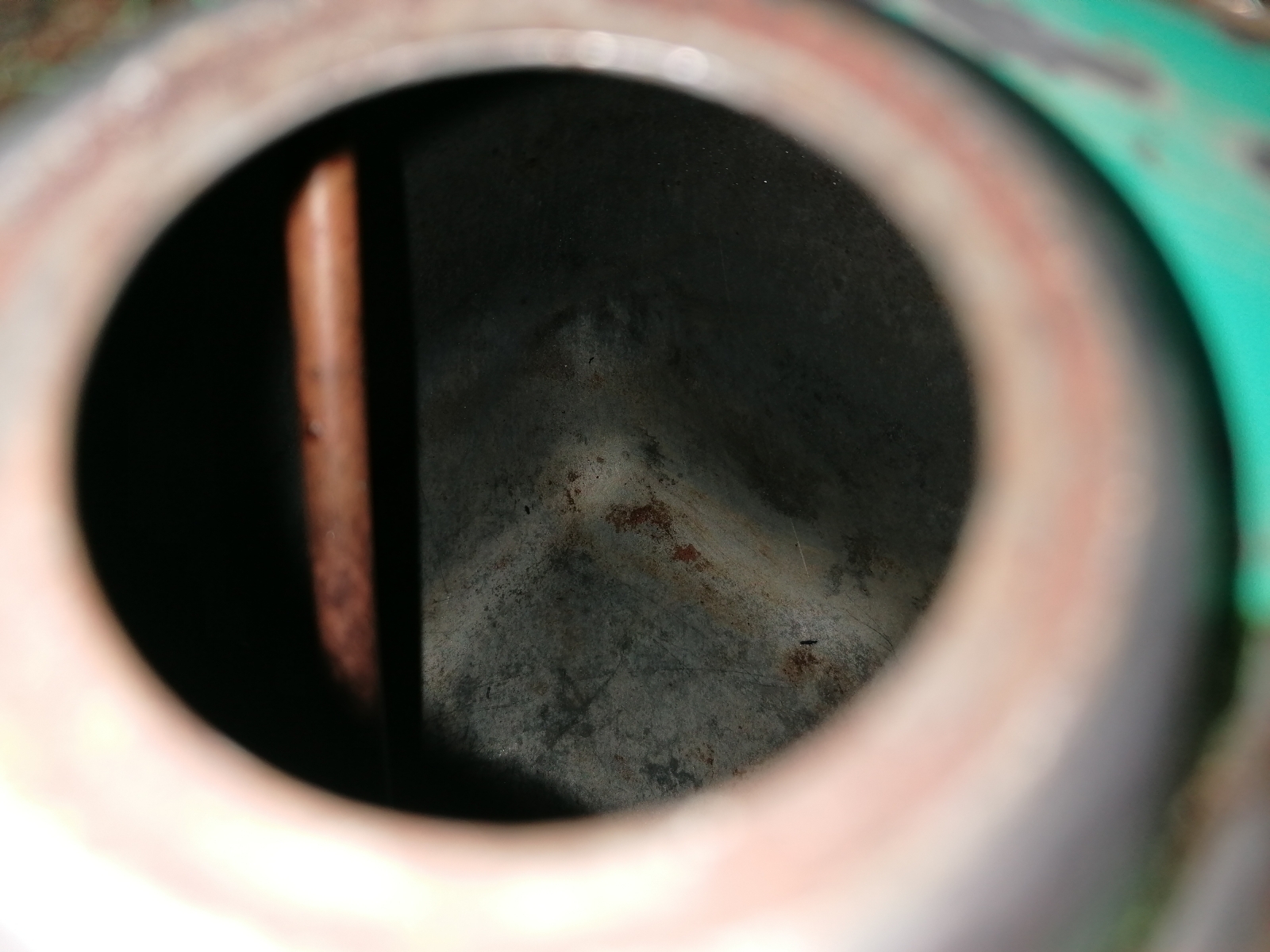

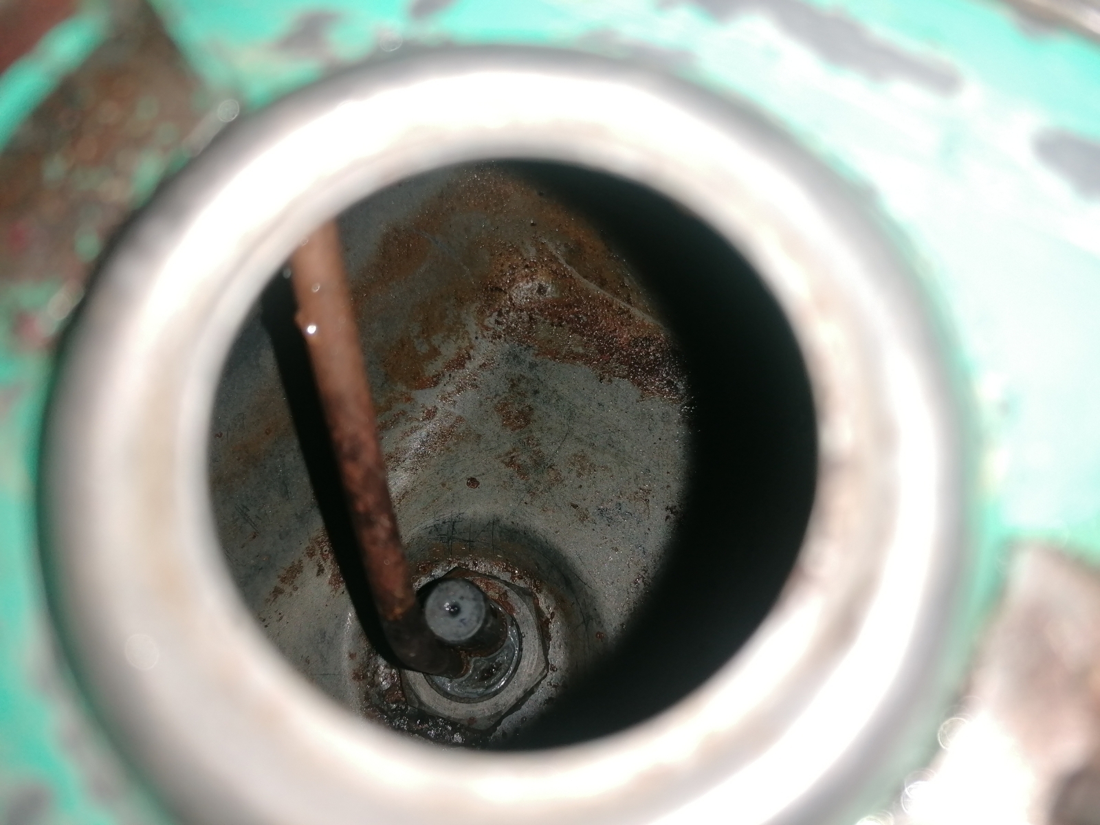

    Erste mische mit Zitronensäure sieht schon gut aus. Die zweite Ladung kocht grad.
    Wird auch gut gedämmt :D

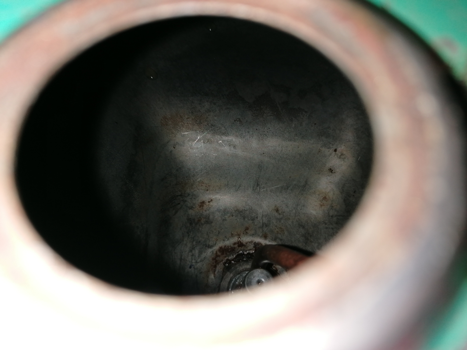

    Die 2. Rutsche Zitonensäure hat's gebracht. Sieht gut aus. Da kann man mit leben. Jetzt Öl rein und erstmal in das Regal damit bis der Rest feddich ist

    Habe doch noch Diesel rein gekippt...
    Saß an einer Stelle noch was drin.

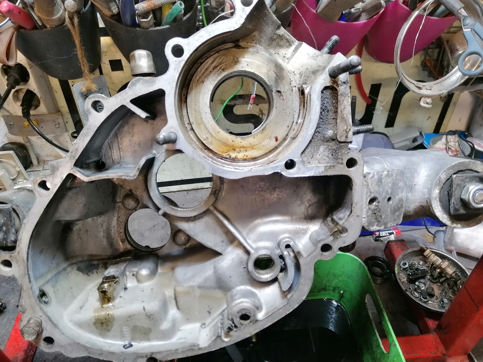

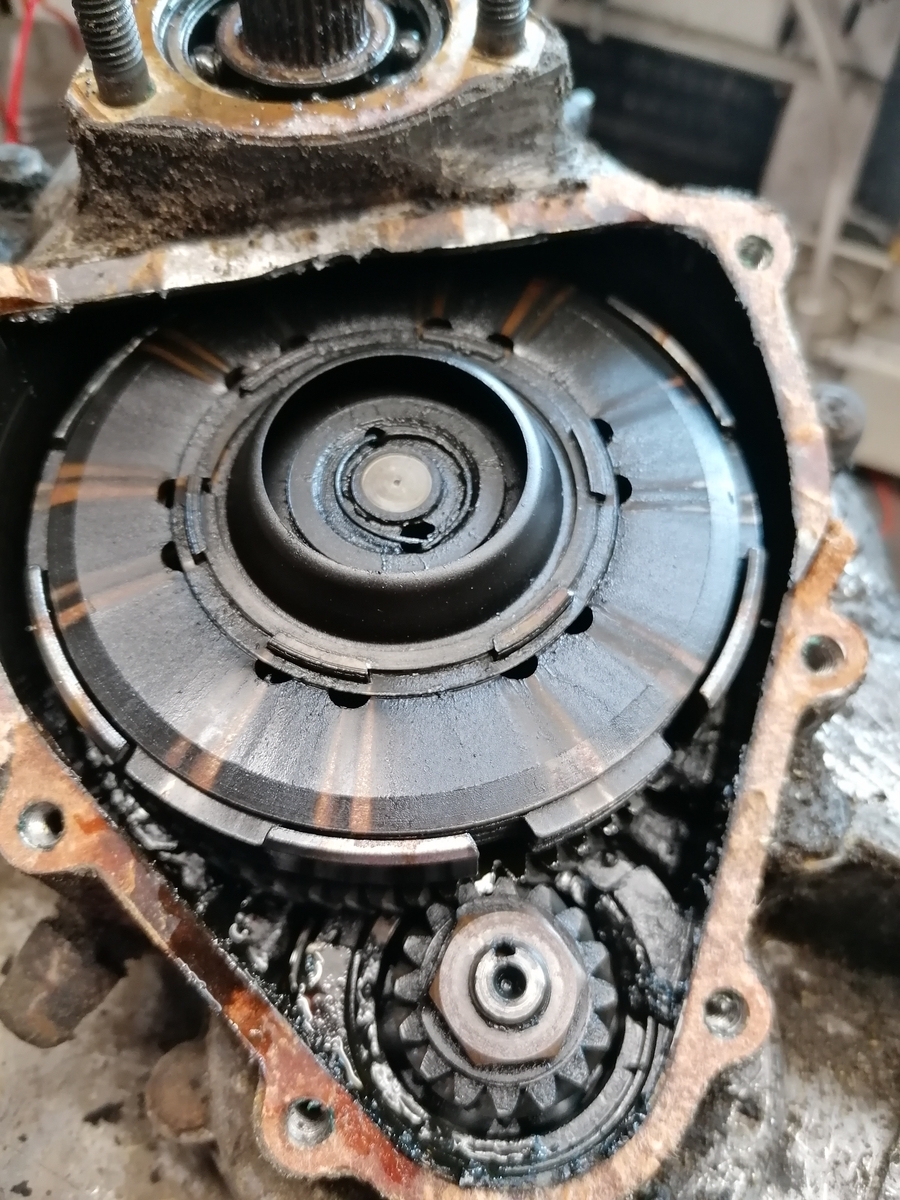

    Hier geht's auch mal weiter. Habe die Special erstmal auf Halde gestellt weil sie mir auf den Sack geht. So kann ich mich jetzt der Rundlicht widmen. Erstmal den Motor grob vom Dreck befreien und dann zerlegen. Wenn die zig Kilo schmodder runter sind...
    Fast alles zum zusammenbauen habe ich ja schon liegen.
    Wenn der feddich ist kommt die Schwinge dran. Die wird auch komplett überholt. Dann kann man langsam mit den Zusammenbau der Vespa beginnen.
    Überlege den Motor strahlen zu lassen und dann schwatt lacken. Wollte ich schon immer mal haben. Nen gelackten Motor

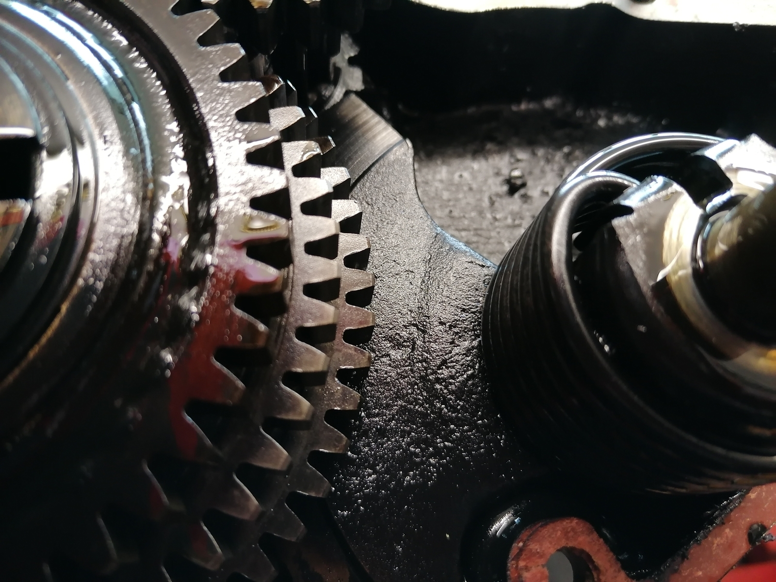

    Wie der Pflegezustand außen war isser auch innen zu finden...

    Teile habe ich heute bestellt. Zwischen den Feiertagen dann mal zusammen bauen. Motor wird nicht gelackt. Der bleibt außen auch ranzig. Wie der Rest. Technik machen,Optik bleibt.
    So sieht er nach eine Dose Bremsenreiniger jetzt aus

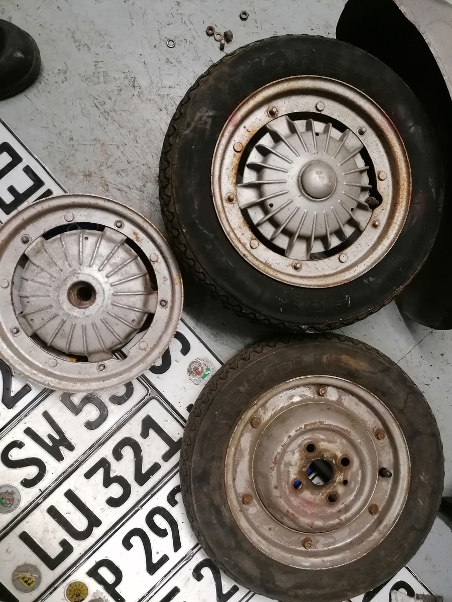

    Heute kamen die Teile an.
    Und mir viel auch schon ein was ich alles vergessen habe. Auspuff z.b.

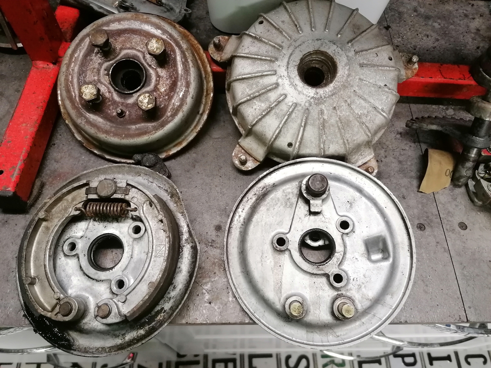

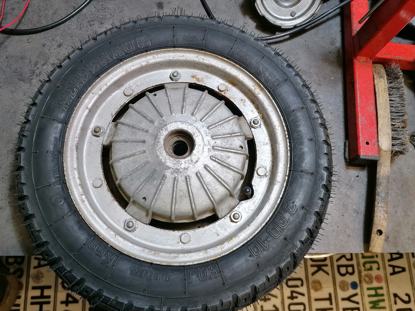

    Die hintere Felge war eine geschlossene. Vorne ne offene. Motor ist wohl nicht der originale. Verzahnung war komplett im Arsch und die Achswelle abgerissen. Welle habe ich schon alles neu gebraucht liegen.
    Rüste hinten jetzt auch auf offene um. Wenn schon alles dafür vorhanden ist.
    Ne offene Felge habe ich auch schon in passender Optik gefunden. Das bleibt auch alles so ranzig. Passt besser zum Rahmen als neu gelackt.

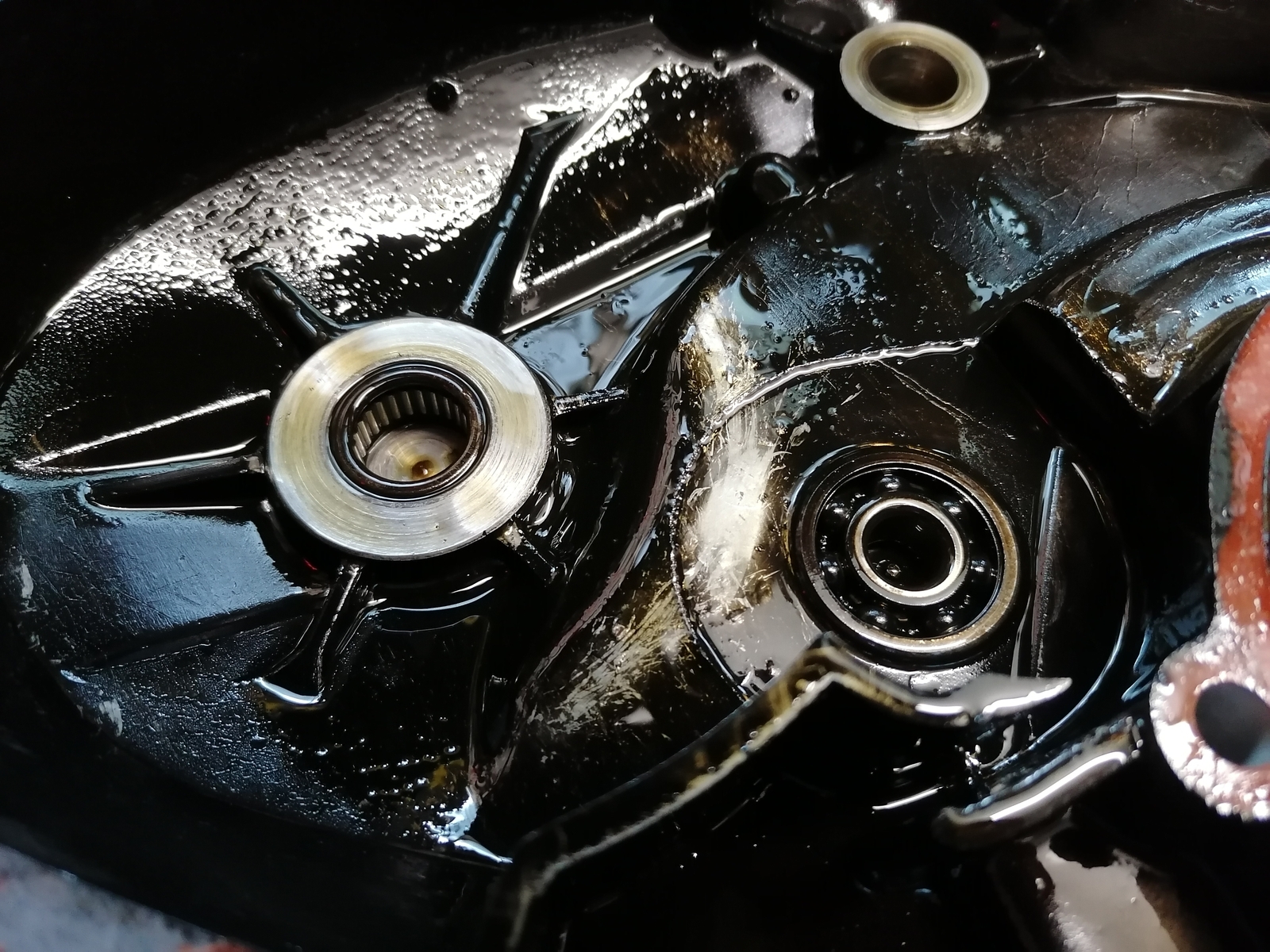

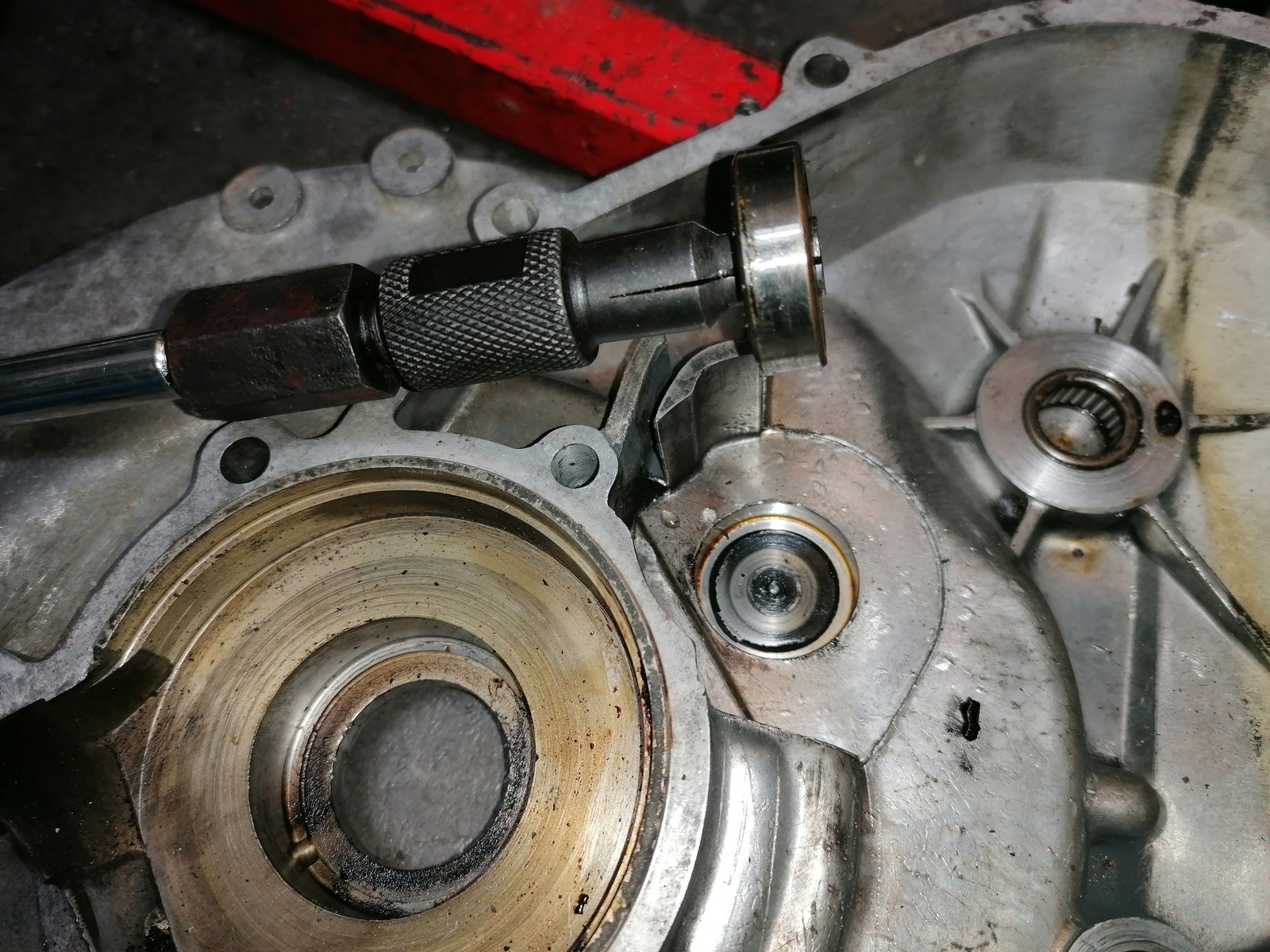

    So ein Innenlagerrauswemsgerät ist schon was feines. Lagersitz schön warm machen,einsetzen und spannen und dann ein paar mal vorsichtig fest gewemst und raus ist das Lager
    Das Nadellager ebenfalls
    Und da ich es nicht abwarten konnte wie das Hinterrad komplett aussieht habe ich das schon mal feddich gemacht. Passt alles ganz gut zusammen vom ranz her obwohl es nie zusammen gehörte. Lagerware...

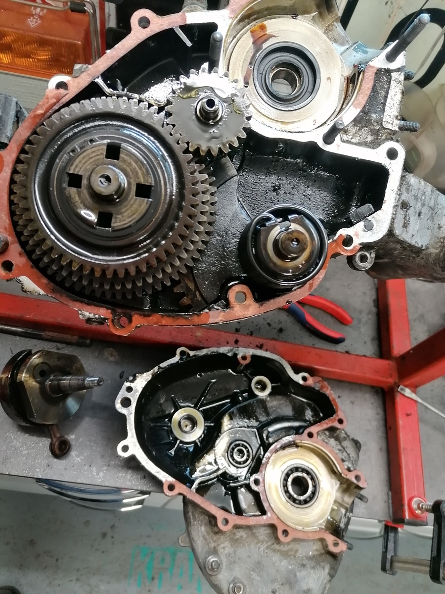

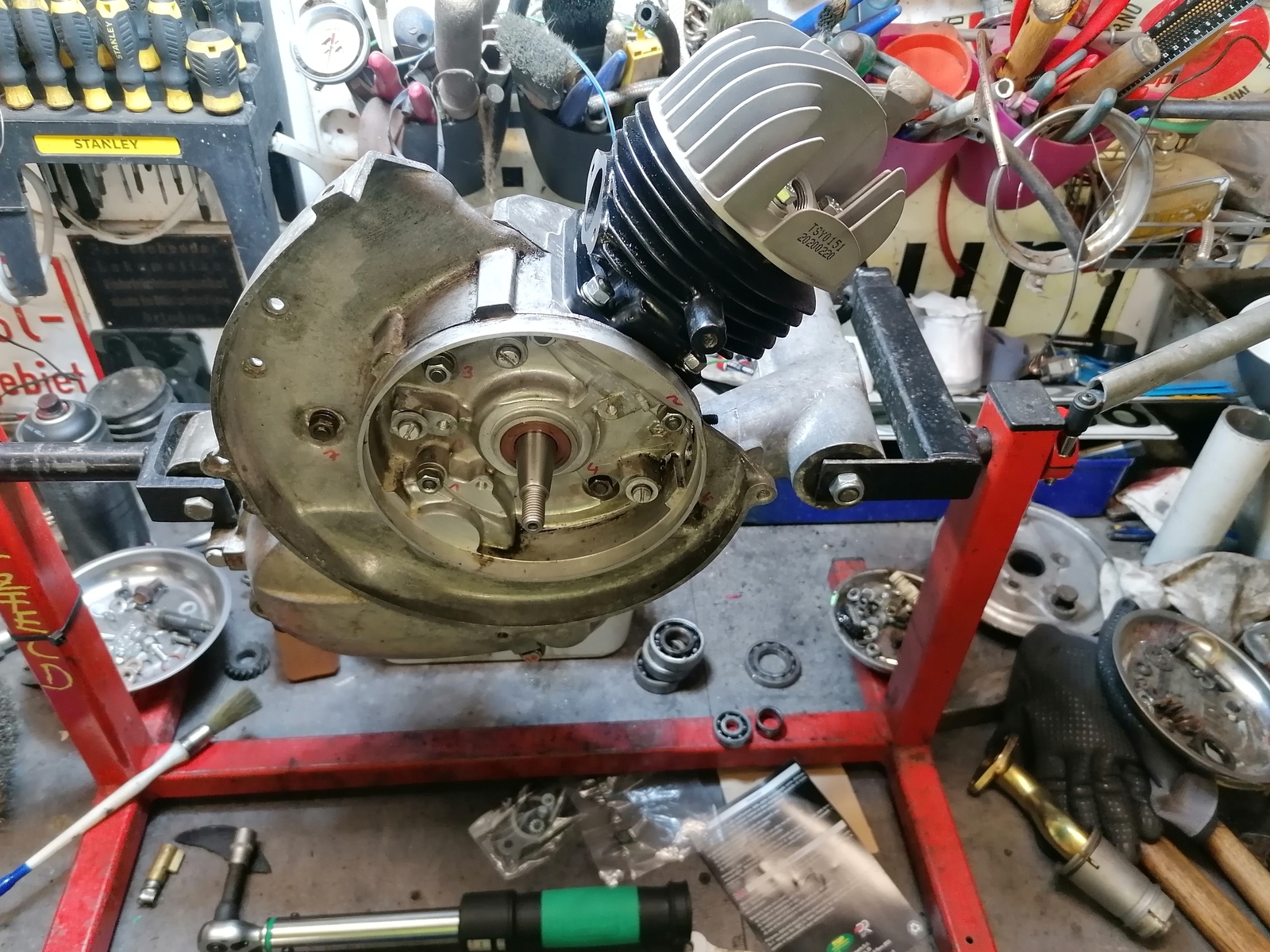

    Der Motor ist zusammen. Nur die zgp müsste eigentlich neu verkabelt werden. Menzinger
    Hattest du das nicht im GSF mal von jemanden machen lassen? Bis auf Kabel habe ich alles neu liegen. Also Schmierfilz,Kondensator und Unterbrecher. Rest ist ja noch ok
    Gruß Marco
    4,122
    21,747
    3,508
    • December 27, 2021 at 18:17
    • #180
    Ich hab meine von Sandman machen lassen. Da könntest Du anfragen.
    Ansonsten macht das wohl im GSF ein User namens Friedi. 125vnb6 kann Dir eventuell mit den Kontaktdaten aushelfen.
