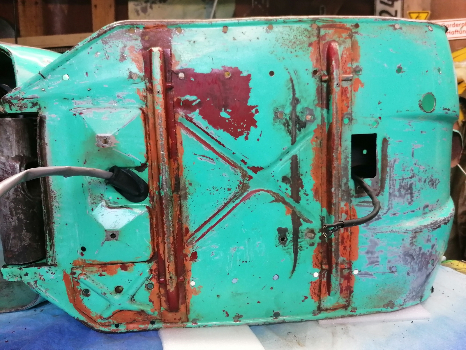

    Bis auf ein kleines Rostloch und ein Riss im Trittbrett alles ok
    soweit
    Die wurde im Februar schon poliert, 2 mal Keramik versiegelt und anschließend gewax.
    Sollte erstmal vor Wasser auf den blanken Stellen schützen. Alle 2-3 Jahre,je nachdem wie oft man die wäscht oder im Regen fährt,muss man das wiederholen. Ich habe das machen lassen. Der Polierer wartet auch schon drauf das die feddich ist damit er Fotos machen kann für seine Webseite. Ist bislang das ranzigste was er poliert hat ;)
    Motorraum und Unterboden werden mit speziellen Unterbodenwax behandelt
    Morgen geht's weiter den Kabelbaum einziehen

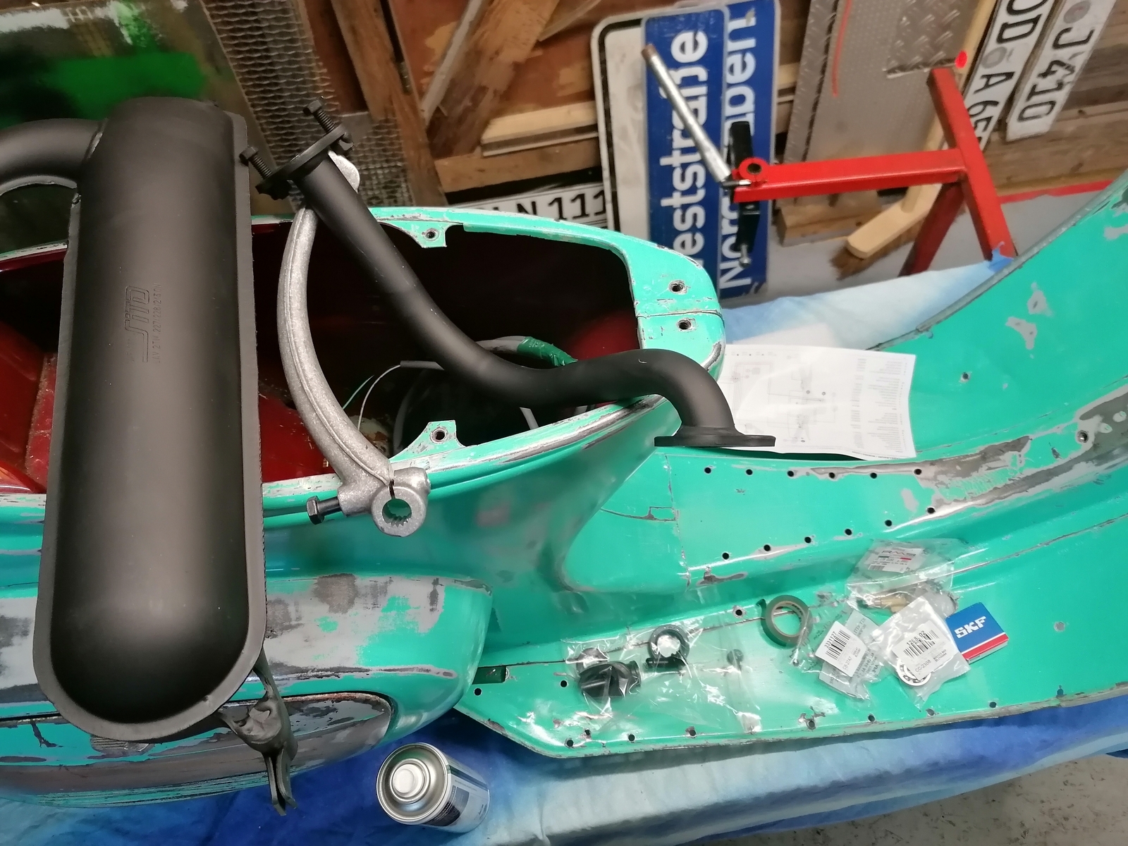

    Gestern bestellt,heute angekommen. Keine 24 Std nach der Bestellung. Danke SCK
    Auspuff,Kicker,Radlager,Lenkradschloss,Kleinteile. Silvester ist gerettet

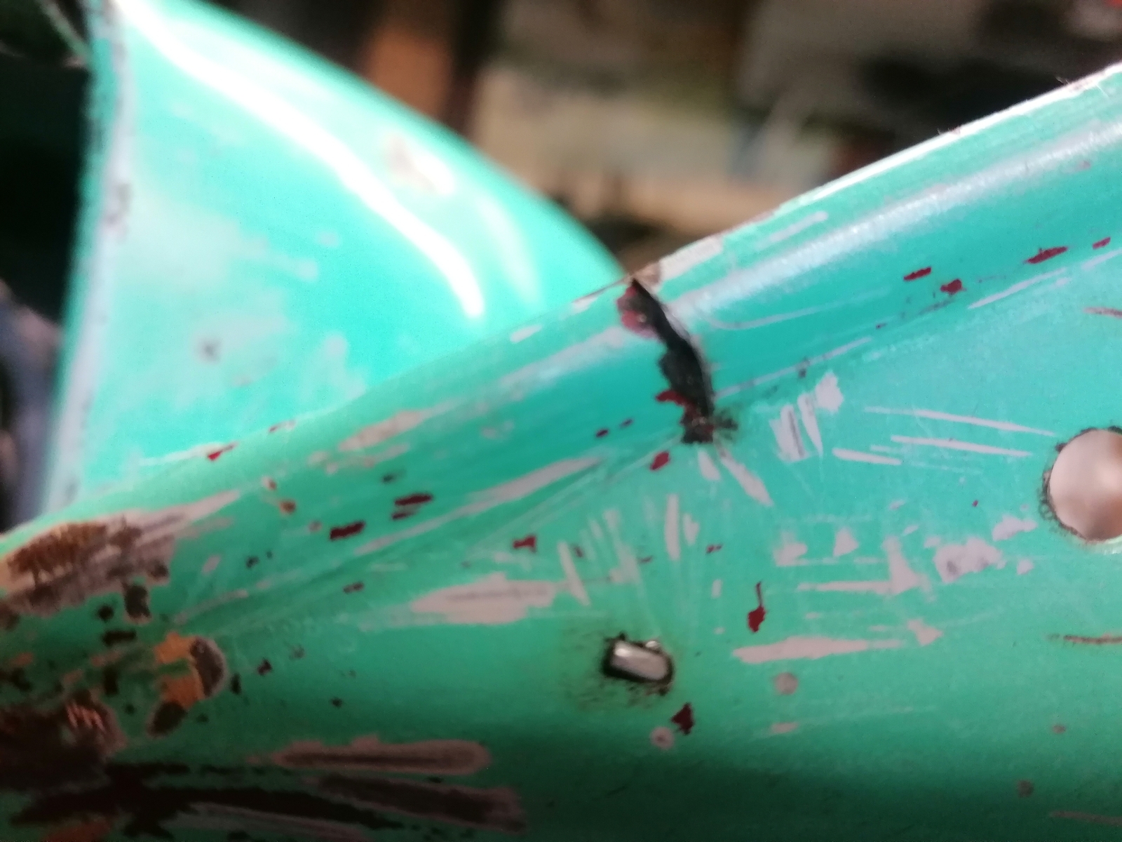

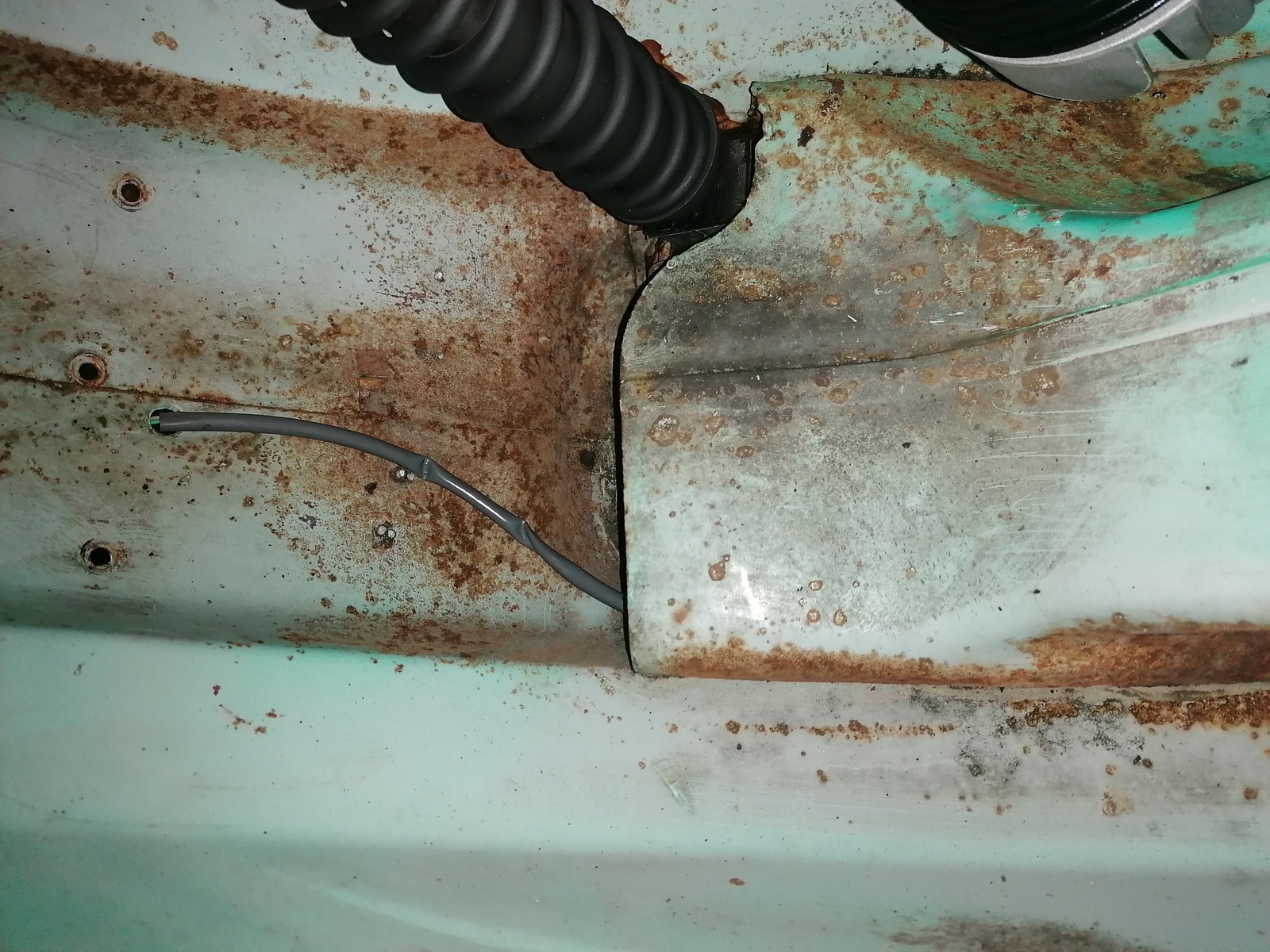

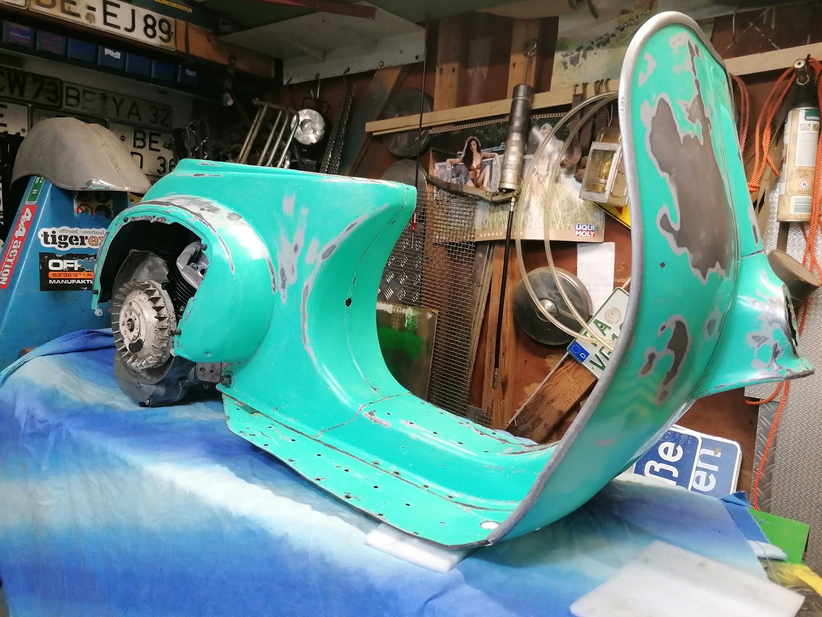

    Hier die Bilder vom Riss und den Streben. Für eine BJ 1970 steht die vom Rost her sehr gut da würde ich sagen. Allerdings stand sie ja auch 32 Jahre trocken inner Ecke. Nur als sie gefahren wurde wurde sie nicht pfleglich behandelt. So viele Dellen und Knicke wie sie hat. Wird alles noch gewaxt damit der Zustand untenrum so bleibt. Das Orange ist vermutlich Bleimennige sagte ein alter Lackierer mal. Strebe und Riss muss ich mal von nen Kumpel machen lassen. Muss ich nur schnell machen lassen weil der im Frühjahr nach Ungarn Auswandert ;(

    Danke für die Bilder, Creutzi!
    Schau dir auf jeden Fall bitte den Ständer an, den ich nach dem MIG-Hartlöten an dieser Stelle für meine gekauft habe.
    Sieht original aus, schlägt aber wie bei einer PK auf Gummi im Tunnelbereich. Dann kommt keine Belastung mehr dazu. Den hatte hatte ich im hinteren Drittel meines O-Lack-Beitrages verlinkt, gibt es bei SC.
    Viele Grüße,
    Paddy.

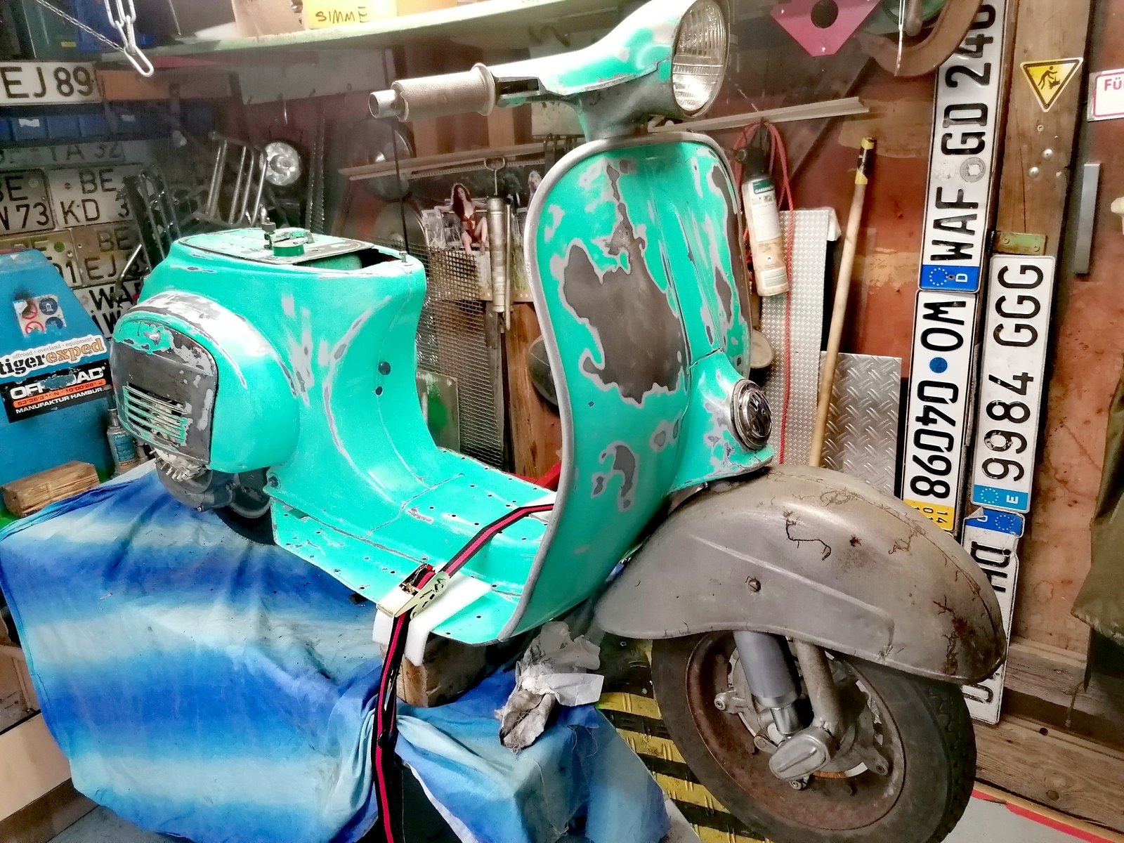

    So, Tagesziel für heute zwar nicht ganz erreicht aber egal.
    Sieht schon ganz gut aus. Die Sito 🍌 passte ohne Anpassung Plug and Play drauf.
    Mir fehlt nur noch ne Bremsankerplatte für die Rundlicht. PK passt leider nicht weil die Bremsbelagaufnahmen zu weit auseinander stehen. Und ne PK Trommel will ich nicht fahren. Wenn jemand eine über hat darf er sich gerne melden.
    Gruß Marco

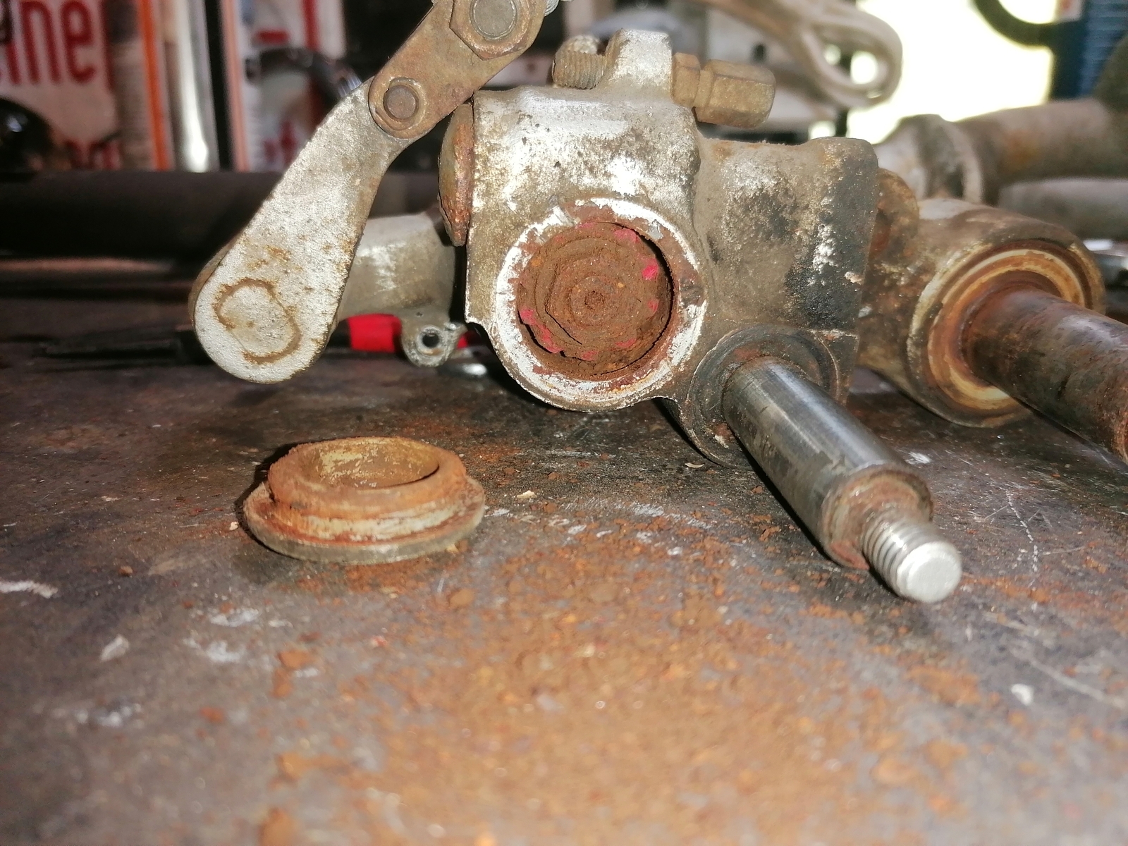

    Moin

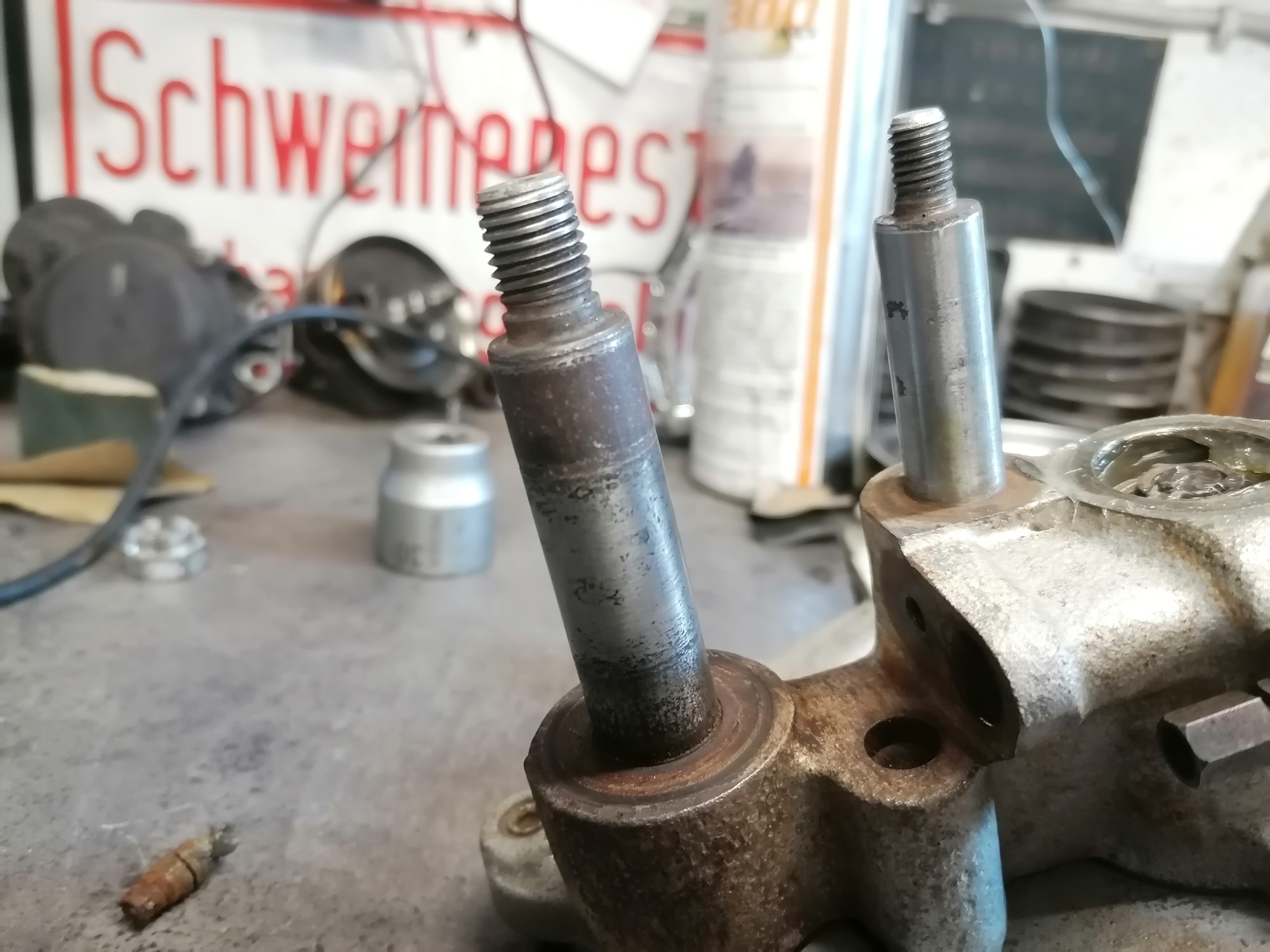

    Mal eben ne Gabel überarbeiten....
    Jaja

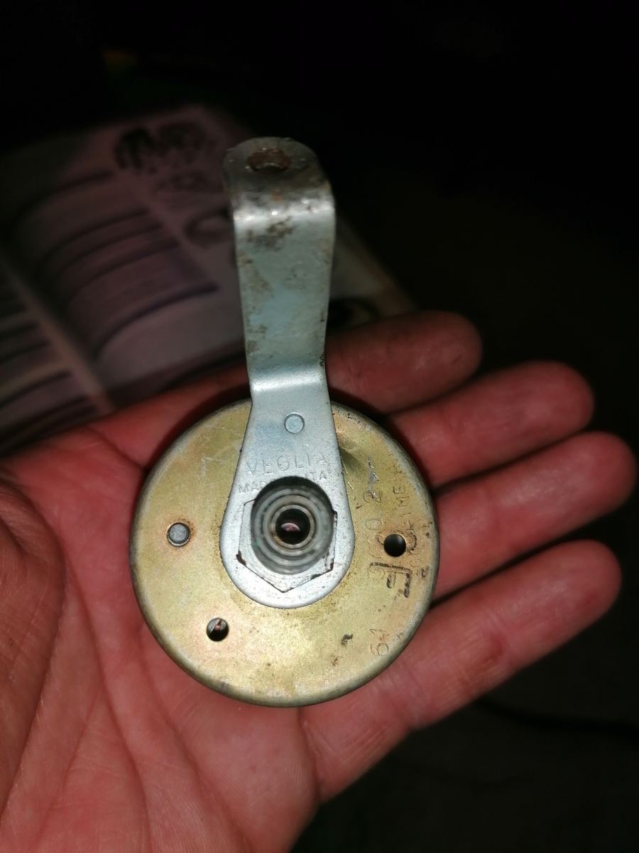

    Aber jetzt weiß ich was ich immer noch vergessen habe zu bestellen. Nen Tachoantrieb. Beide Ritzel sind im Arsch. Das für die Tachowelle musste ich rauskloppen. So fest saß alles. Alle Lager sind fritte. Egal. Werden ja eh getauscht. Die Nadellager waren in Schmierfettbeton gebettet. Ist wohl nie abgeschmiert worden in all den Jahrzehnten.
    Ist es normal wenn das große Lager gekapselt ist das dann kein Simmerring verbaut ist? Habe jetzt trotzdem einen verbaut. Schaden tut's ja nicht.
    Die Welle wo die Nadellager drauf laufen bekomme ich nicht raus. Verschleiß sieht man ist aber kaum messbar.
    Habe Angst die unter ne Presse zu legen (vorher erhitzten)
    Nicht das dass Guss platzt.

    Feierabend
    (Scheinwerfer steckt nur lose drin damit es besser ausschaut ;) )
    Die Felge bleibt so gammelig. Wird nur einmal feucht drübergewischt.

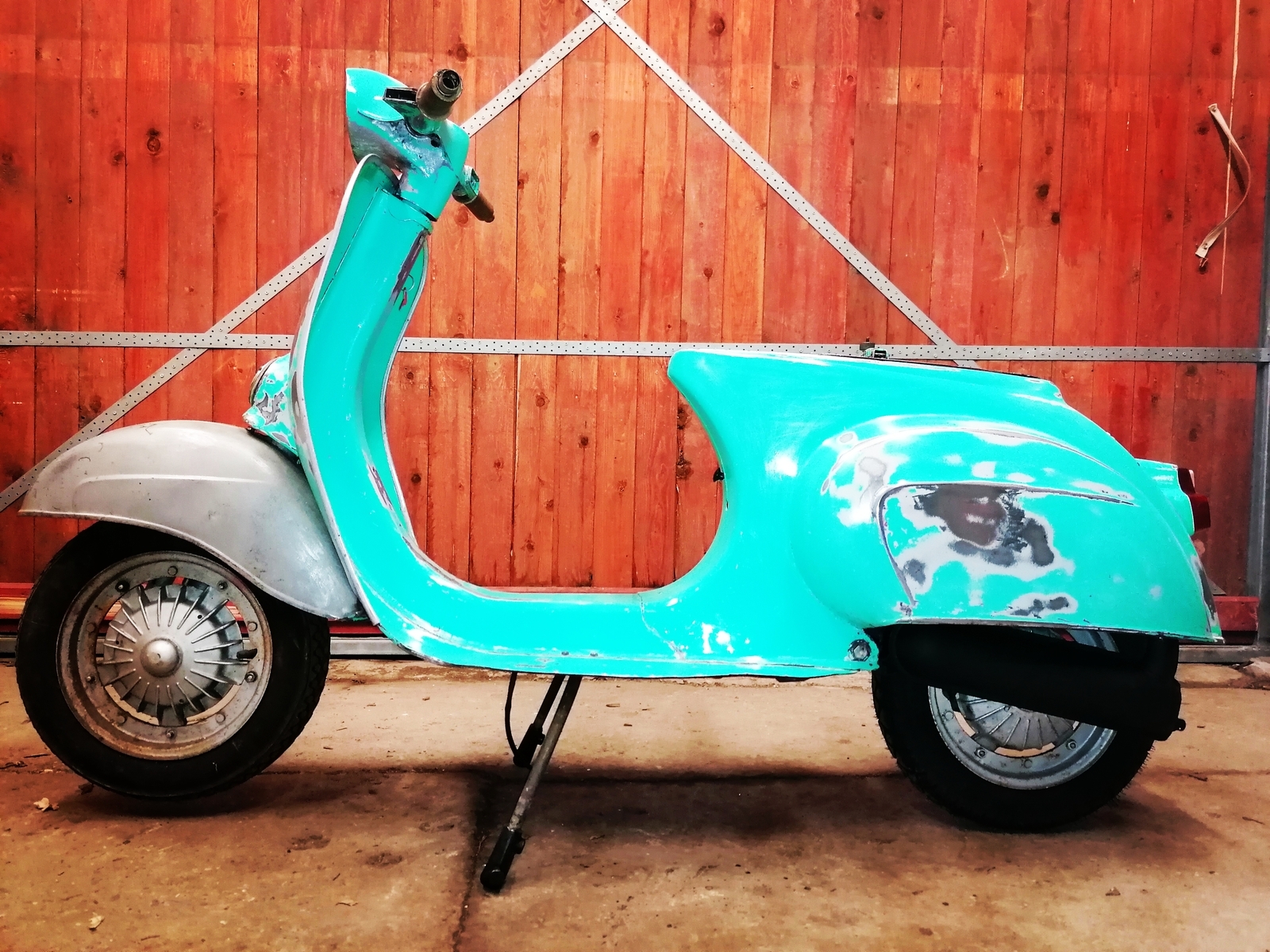

    Jahresziel fast erreicht.
    Guten Rutsch euch allen ins neue Jahr
    Auf eine knitterfreie Saison 2022
    Und viele neue Vespas ;)
    Wem fällt im oberen Bild der Fehler auf....

    Polradabdeckung, Bremspedal und Blinker fehlen... und ne andere Felge.
  • DXR85
    983
    7,473
    1,195
    • December 31, 2021 at 19:00
    • #194
    und Sitzbank😂
    12,230
    35,350
    4,300
    • December 31, 2021 at 19:49
    • #195
    Das fehlt,richtig. Ist aber kein Fehler
    Felge vorne ist die die drauf war. Hinten aus meinen Lager.
    Mir ist es aufgefallen als ich das erste Foto gemacht habe und nur gedacht:Creutzi,du Vollhorst

    Die Bowdenzug für Bremse und Tacho hast du noch nicht verlegt und die Radschrauben vorne fehlen auch …
    2,548
    12,098
    1,891
    BW
    keiner
    • December 31, 2021 at 21:10
    • #197
    Kickstart?
    Gruß Paddy.
    12,230
    35,350
    4,300
    • December 31, 2021 at 22:07
    • #198
    Bremsnocke vorne falsch herum eingebaut :wacko:

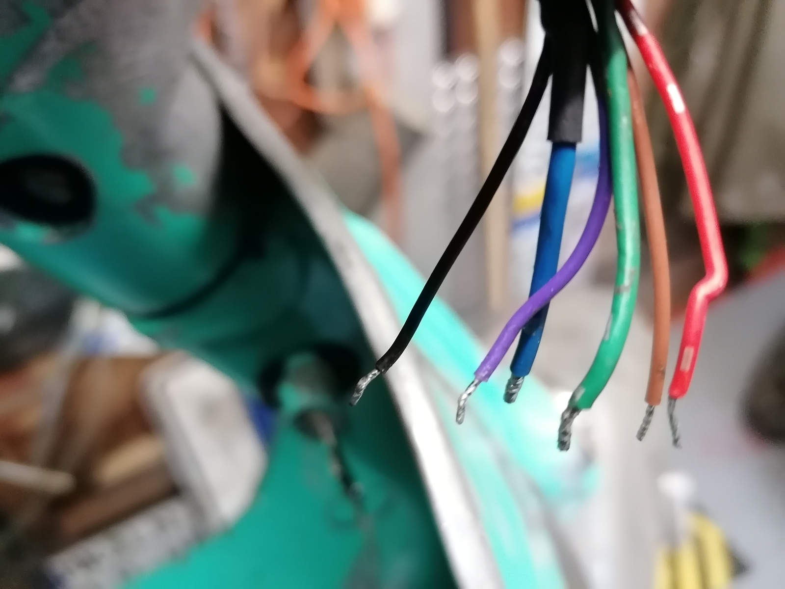

    Ich bin bei meinen Lieblingsthema angelangt. Strom....
    Ich weiß nicht warum aber ich werde das Gefühl nicht los das ich den falschen Kabelbaum bestellt habe.
    Ich habe eine V5A1T.
    Der beim Scootercenter unter diesen Präfix angegebene Kabelbaum ist aber ohne Blinker und ohne Bremslicht. Das habe ich aber.
    Den habe ich bestellt.
    Lenkerendenblinker, Bremslicht habe ich. Fernlicht?
    Ich habe diesen Schaltplan dazu bekommen.
    Und dies ist die Belegung meines Schalters der hier dran verbaut war.
    Ich habe diese Kabelfarben.
    Schwarz,blau,lila,braun,grün,rot
    (Rot Killschalter Steckplatz M)
    Für was sind die anderen Farben? Ich steige da nicht so wirklich durch. Kabelfarben Grün und Weiß sind für die Schnarre laut Plan. Also Grün theoretisch Steckplatz ? oder 8.

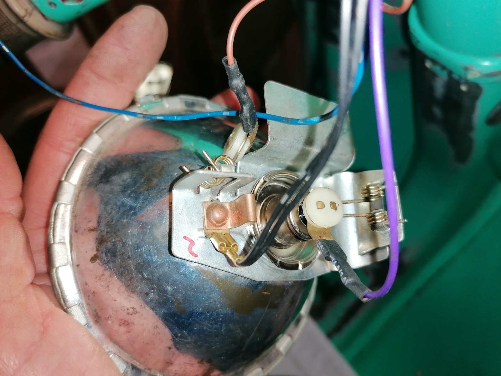

    Dann bleibt ja nur noch Steckplatz 3,4,1. Licht. Welches wo dran stecken? Zum Scheinwerfer gehen Lila,Braun und schwarz.
    Das blaue Kabel geht laut Plan auf den Tacho. Der hat aber keine Beleuchtung.
    Steigt da jemand durch der mir sagen kann welches Kabel wo hin gehört oder ob ich überhaupt den richtigen Kabelbaum habe?
    Diese paar Kabel treiben mich grad in den Wahnsinn. Die beiden gelben sind fürs Blinkrelais. Das weiß ich. Aber bei den Rest kapituliere ich.
    Bei meiner Special war das einfacher...
    Dieses Bild habe ich im Internet gefunden. Ist der gleiche Schalter.
    Aber die Kabelfarben passen links nicht. Habe da braun und blau über statt weiß und grau.
    Die zgp hat 5 Kabel falls das noch von Bedeutung ist.
    Rot,Schwarz,Blau,Gelb und Grün
    6V Unterbrecherzündung.
    Vielen Dank schonmal das ich euch damit mal wieder nerve.
