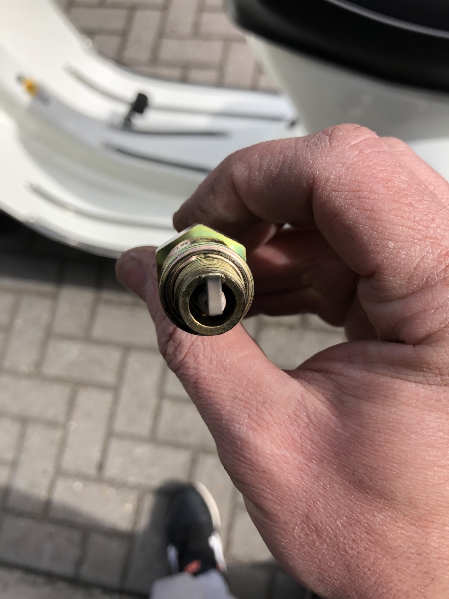

    Hallo meine lieben liebenden
    Habe da noch ne Frage wegen dem abdüsen.
    Setup 102ccm Dr
    Polini cp 19/19
    12 V Anlage
    Erste Runden meistens nur im ersten zweiten der dritte und vierte verschluckte sich.
    Also mein Test und Beurteilung verlief so .
    1-2 Gang Zündkerze reh braun.
    Neue Zündkerze rein dann Vollgas 3-4 Gang und dann ausgemacht ausrollen lassen , Zündkerze raus meines Erachtens war sie mehr in richtig hell .
    Meine Frage HD also runter gehen oder hoch aktuelle HD 90 .
  • Dleri79
    • March 29, 2021 at 10:38
    • #250
    1-2 Gang die dunkle
    3-4 Gang die Hellere
    Abdüsvorgang war soweit richtig, bis auf das die Kerze nicht neu sein darf/sollte....
    Wenn du noch eine alte Kerze hast, mache den Test nochmal....

    Okay also alles wieder auf Anfang 😅.
