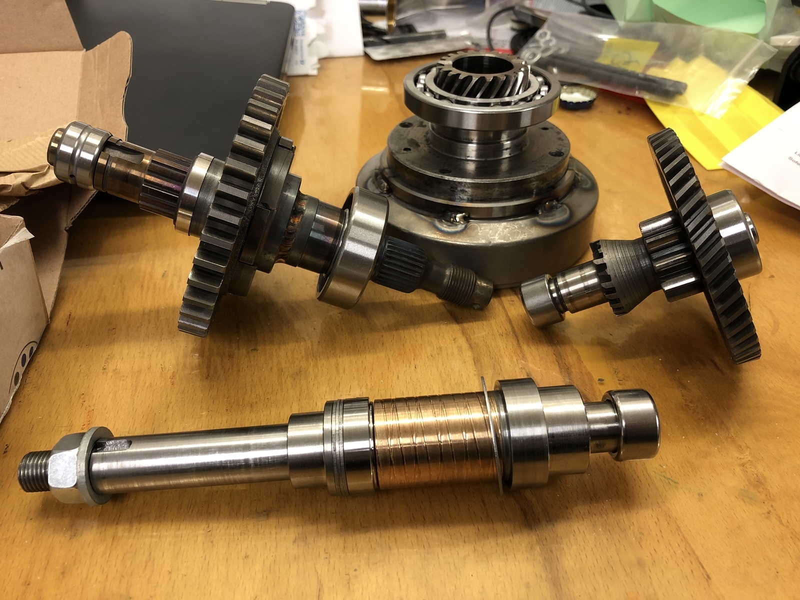

    Ich habe nach der letzten großen Aktion am Vatertag mit dem Zylinder lauter Kleinkram gemacht.
    -Zylinderkopf die Aluhülse eingelötet, dann wieder gestrahlt
    -Anlassersitz 2 mm tiefer ausgespindelt
    -den Lagersitz der Eingangswelle nochmal nacbearbeitet, der hatte sich ezwas verzogen
    -die Lagerhülse des limaseitigen Lagers fertig bearbeitet für das Sickeröl
    -1,2 mm am Polrad geholt (0,6 am Flansch, 0,6 in Scheiben zum Unterlegen an der KW)
    -Gehäuse nochmals gestrahlt und mit Flüssigalu gedichtet
    -Kickstarterbohrung abgestopft
    -Gasgestängebohrung abgestopft
    -sämtliche fehlenden Lager bestellt

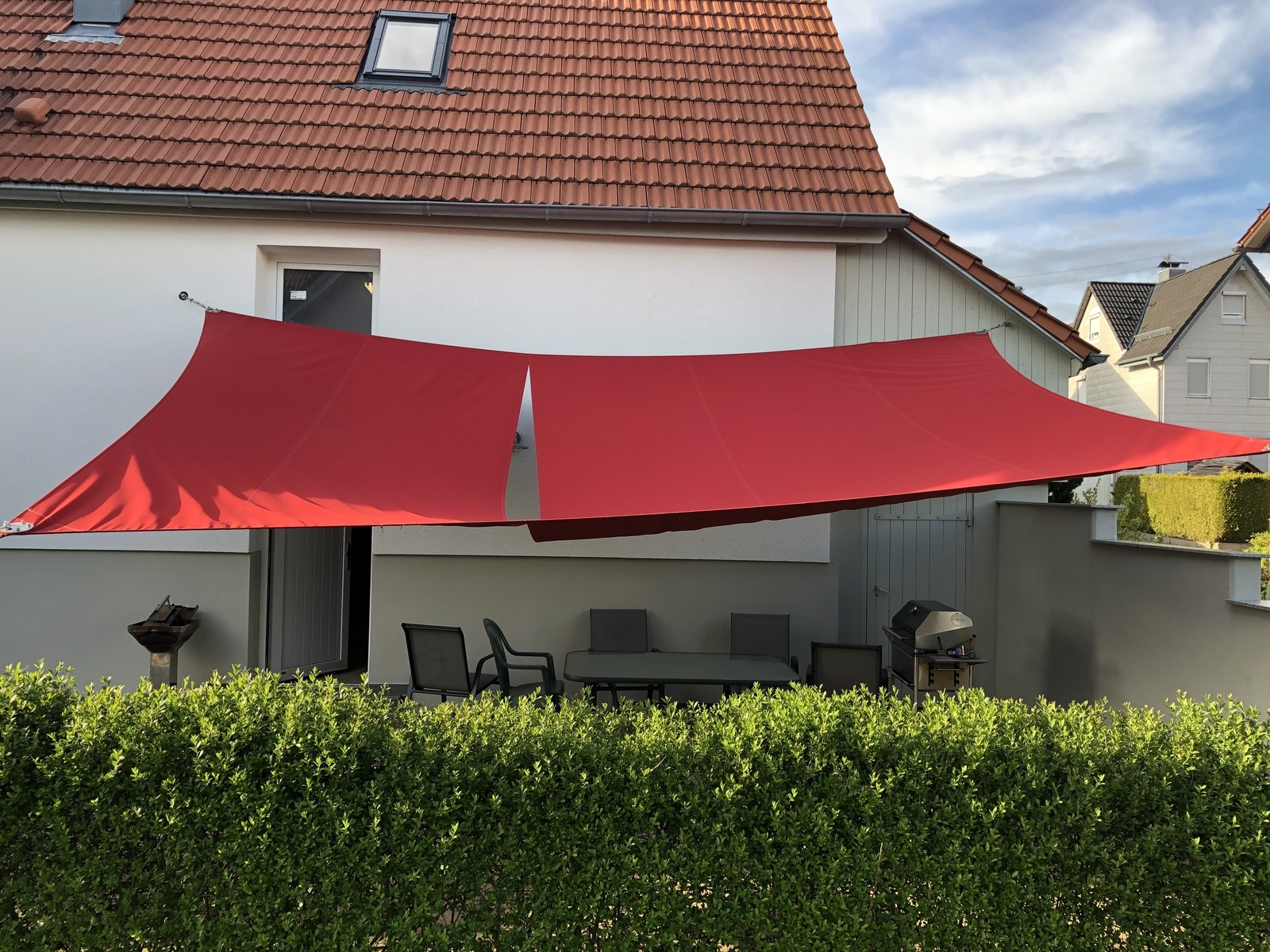

  • Das Gute ist, der Graupel lag jetzt auf einem Haufen, nachdem er sich einen Trichter selbst gemacht hat. Ist dann einfacher wegzuschaufeln...
  • Ja Volker, war große Klasse.... :wacko:
    Egal, festes Sonnensegel ist halt mit Gefahr verbunden und ich hatte die letzten Jahre Glück.
    Das Ding hängt ja immerhin immer von Anfang Mai bis September durchgehend. Seit 2016 keine Havarie mehr mit Hagel oder Graupel in entsprechender Menge...

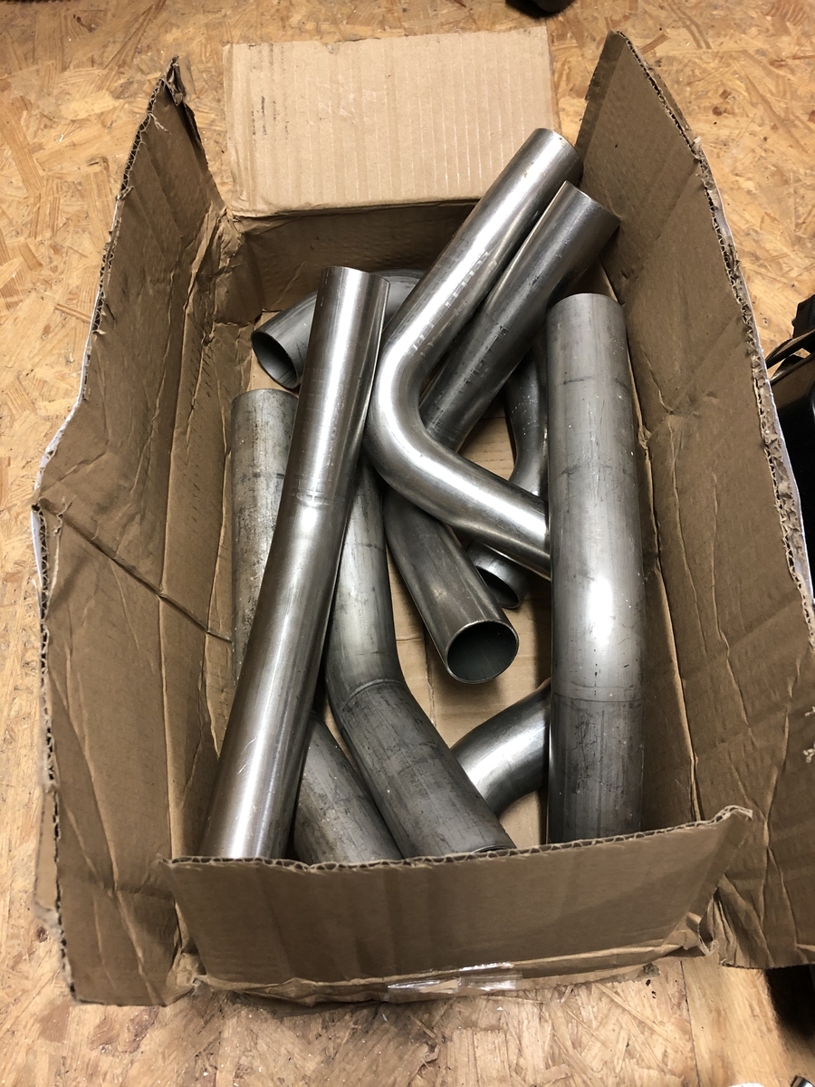

    Der Mario ist halt der Knüller. Er hat gemeint, falls ich noch ein Stück Rohrbogen brauche, um die Lücke zwischen DR und Sito zu schließen über die Krümmer hinaus, solle ich mich melden. Er hätte da noch was.
    Ich habe beschlossen, nur den guten großen VA Krümmer zu nehmen und ihn nach einem Stück mit 90 Grad gefragt und ihm das Bild geschickt:
    Mario schickt mir halt das:
    Damit kann einen Krümmer schweißen, der erst einmal komplett um den Motor geht, bevor er in den Sito mündet... klatschen-) Der Mann ist zu hart.... 8)
    OK, jetzt da ich in Edelstahl bleiben kann, muß ich das wohl WIG schweißen....Ich nehme den Krümmer morgen mal mit zum Strahlen und schau mal, wie das am besten wird...

  • Egal, festes Sonnensegel ist halt mit Gefahr verbunden und ich hatte die letzten Jahre Glück.
    Frag mal bei Deiner Versicherung nach, Hausrat und Wohngebäude. Wenn da Gartenzeugs und Elementrschäden mit drin sind, sollte eine der beiden das übernehmen.
  • Hallo Toni,
    ist glaube ich nicht dabei, wäre aber auch nicht fair. Das paßt schon. 5 Sommer und jetzt mal die Nähte nachziehen nach 25 Monaten in Summe Witterung. Dann nochmal zwei drei Jahre und dann etwas Neues.
    So ein Ding kostet bei der Größe in der Ausführung ca. 1700 Euronen, macht dann mit dem Nähen jetzt nochmal ein paar Mark, also in Summe 2000 Euro für 8 Sommer.
    Also ich mecker da nicht. Die nächste Stufe wird ein rollbares Segel, aber den Invest schiebe ich noch etwas....Da sind wir dann bei anderen Kosten...
    Jetzt kommt erst mal der Motor, der ist wichtig. Das Segel bringe ich vielleicht morgen schon zum Nähen, mal sehen.
    Im Idealfall ist beides am Start, wenn es Sommer wird...:-). Das Segel vermutlich früher als der Motor.
    Gruß Paddy.

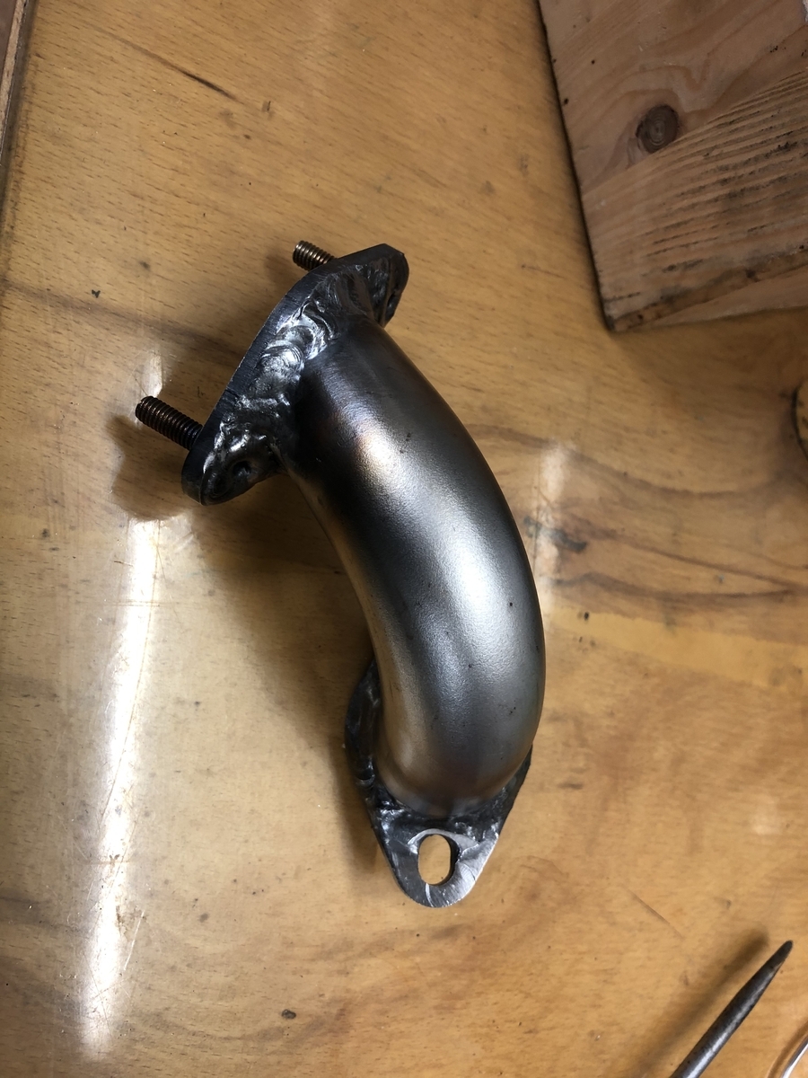

  • Also, Schweißdraht 1,6 mm ist am Start, Argon ist da, Elektrode für VA auch.
    Nur den Krümmer hatte ich heute morgen vergessen, mitzunehmen, um ihn zu strahlen.
    Ist jetzt auch egal. Morgen muß ich wahrscheinlich eh erstmal einkaufen, weil meine Herzallerliebste etwas malad ist wegen der zweiten Impfung und dann gehe ich das gemütlich nachmittags an.
    VA in WIG ist ebenfalls 23 Jahre her...:-)
    Ich hoffe mal, morgen abend ist am Krümmer ein Haken dran.

  • Oh mein Mario, du alter Mentor dieses Projekts...:-)
    Ich bruzzel jetzt mal den Krümmer, dann reden wir über deine Edelstahlsendung auf die rauhe schwäbische Alb....
    Ich habe mich fast weggeschmissen, als ich das Paket geöffnet habe. Meine Herzallerliebste hat mich gefragt, was ich denn schon wieder bestellt habe.
    Ich: "Das muß das 90° Stück von Mario sein, daß er mir zusenden wollte.." lmao
    Gut, dann habe ich den Karton gesehen und geöffnet....
    Ich poste Bilder vom Krümmer...

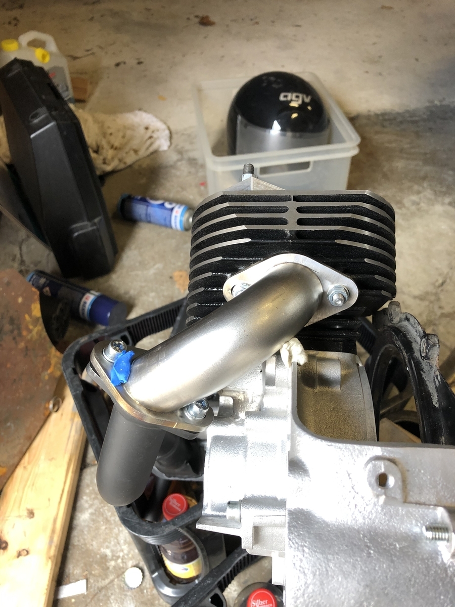

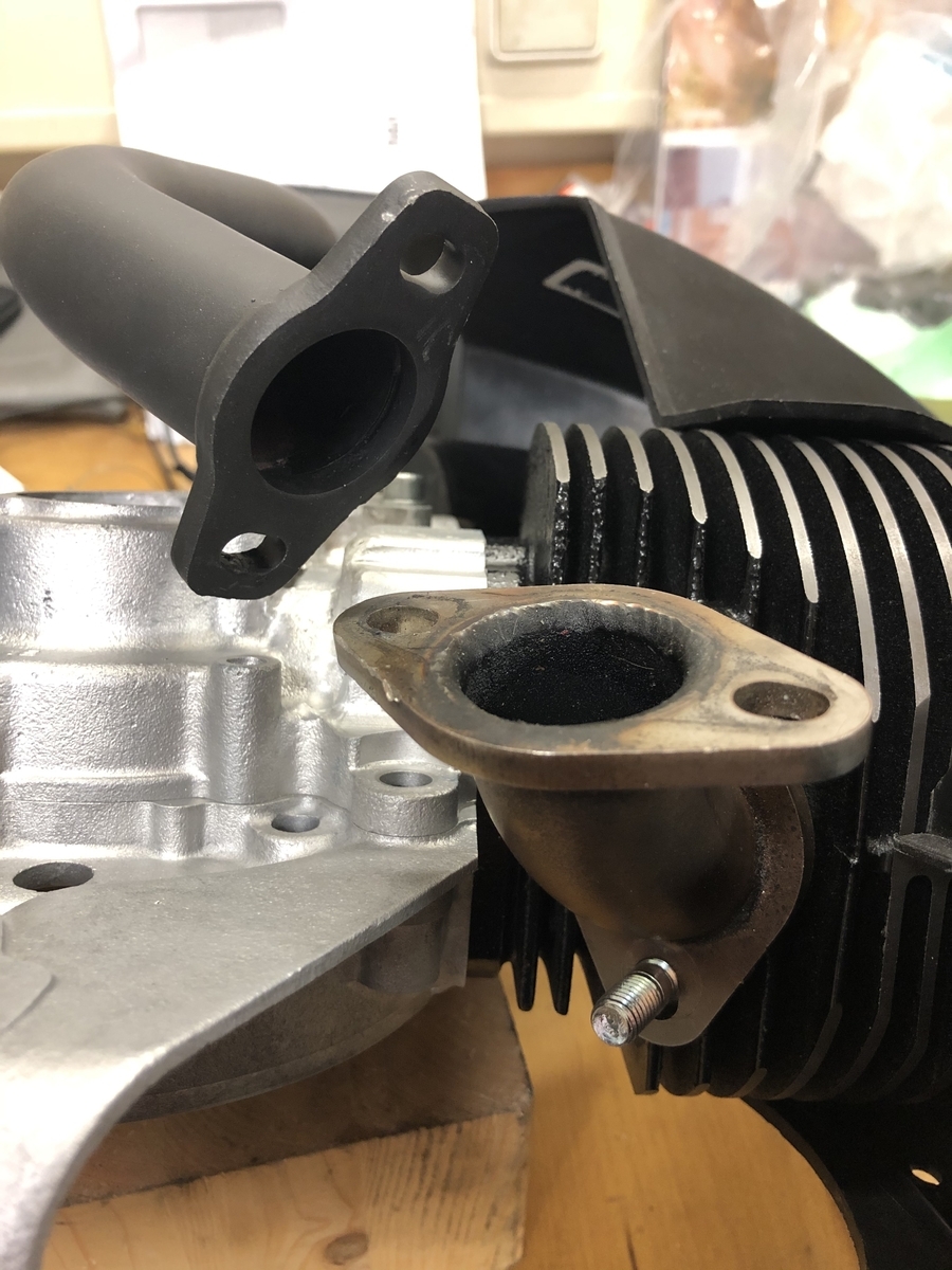

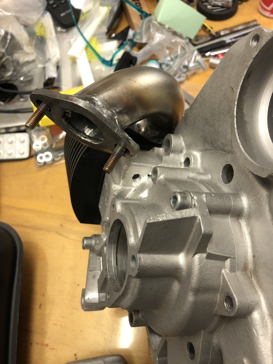

  • Hallo Kollegen,
    heute war irgendwie ein komischer Tag und es grenzt an ein Wunder, daß bei der Sache sogar etwas einigermaßen Vernünftiges rausgekommen ist.
    Angefangen hat es damit, daß mein Schwiegervater Alu anstatt VA-Zusatz gekauft hat für mich....
    Beim lokalen Laserfritze konnte ich mir dann aber ein paar Zusätze holen. Zwischendurch habe ich es geschafft, zweimal eine fast volle Flasche bleifreies Bier umzuwerfen...usw.
    Naja, zum Krümmer:

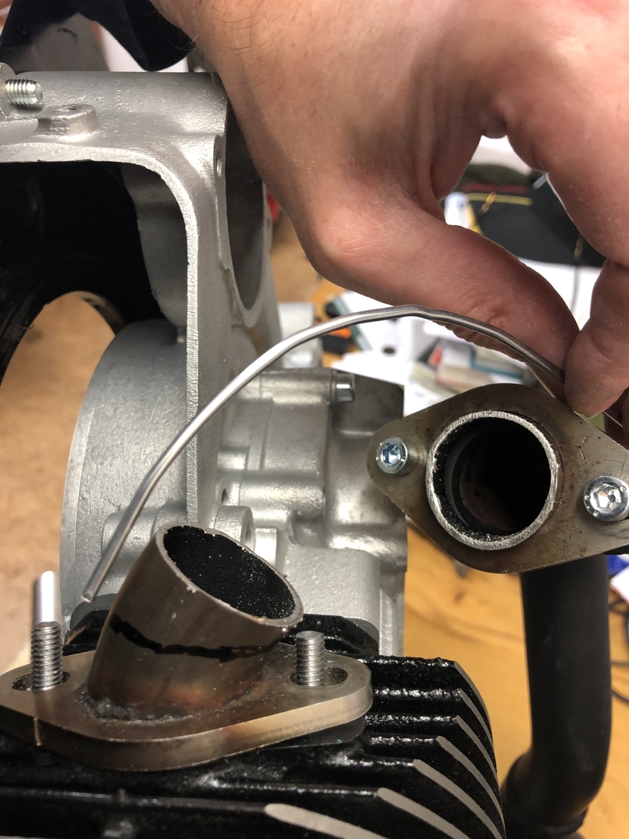

    Ich hatte mich entschieden, die Flansche von dem Edelstahlkrümmer zu verwenden und aber das alte Rohr komplett zu entfernen:
    Da war noch was dran.

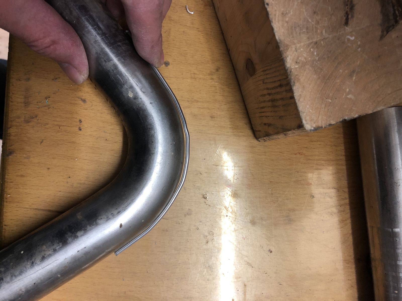

    Dann habe ich einen Aluzusatz gebogen um ein Rohrbogen aus Marios Konvolut:
    Nach vielem Geschnitze war dann der Rohrbogen fertig. Ich habe ihn dann mit Knet fixiert und angepunktet:
    Dann ziemlich viel gebraten, noch zwei Edelstahlschrauben eingesetzt auf der Sito-Seite, damit die Montage angenehmer wird:

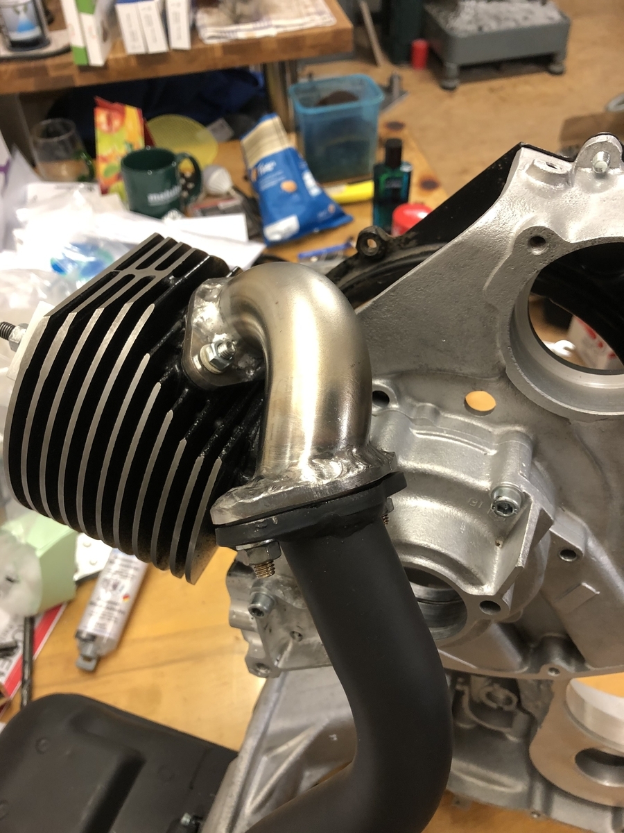

    Ja, und so sieht es dann aus:

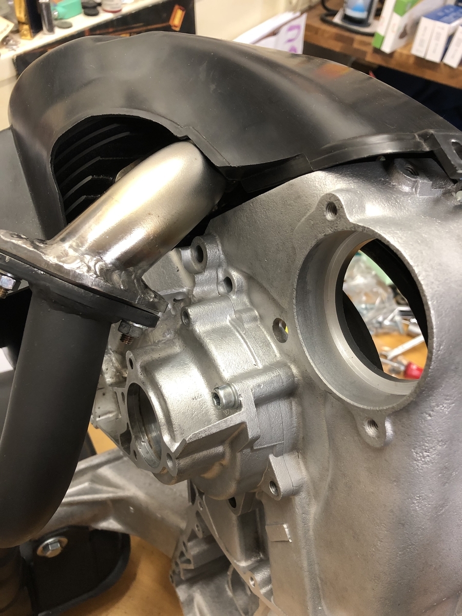

    An der Haube muß ich noch etwas aussparen, aber nicht mal soviel:
    Ja, zum Sito hat es jetzt praktisch einen Knick. Aber das ist mir egal. Ich hätte einen zweiten Bogen nehmen müssen und dann stoßen.
    Dazu hatte ich keine Lust und ich hatte auch nur 5 cm Elektrode. Wenn man da zwei dreimal nachspitzen muß, ist bald nix mehr da und dann wäre vorbei gewesen.
    Ich bin zufrieden. Für heute ist Schluß (ich habe übrigens exakt einen 90° Bogen von Marios Konvolut gebraucht.... lmao ), ich werde etwas essen und morgen aufräumen.
    Die Haube kann ich ja vielleicht auch morgen oder so aussparen. Mal sehen, was mir alles so einfällt.
    Auf jeden Fall war das jetzt die letzte wirkliche Anpasserei von Komponenten. Das bißchen am Lufi noch wegen dem Gaser ist mit Dremel und Feile zu machen.
    Alle großen Sachen sind durch, jetzt kommt halt noch etwas Kleinkram.
    Vielleicht überlege ich noch, was ich noch brauche und bestelle nochmal. Die zwei Wedis und eine Zylinderhaube für Schalter sind es noch auf jeden Fall.
    Und sonst mal sehen...
    Viele Grüße,
    Paddy.

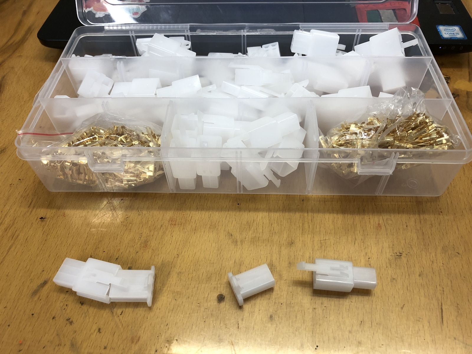

  • Kuckt mal:
    Eigentlich wollte ich nur einen zweipoligen Piaggio-Stecker mit den Kontakten kaufen, damit ich den elektrischen Choke so richtig standesgemäß integrieren kann.
    Ich habe keinen gefunden. Dreipolig gab es was, aber wenn ich dann alles zusammen gehabt hätte, wäre ich bei 15 Euro mit Port gelegen.
    Dann habe ich das bestellt. Ein Satz Kfz-Steckverbinder mit Sicherungshaken. Nichts nobles, aber dafür 2, 3, 4, 6 polig und genung davon.
    Hätte ich schon öfters gebrauchen können. Jetzt mache ich sowas an die Stelle, steckbar muß er auf jeden Fall sein, sonst ist das Käse mit der Montage bzw. Demontage des Gasers im Ori-Luftfilter.

  • Wie meinst du das, Frank?
    Ob genug Spalt zwischen Krümmer und Rad besteht, auf dem Foto sieht das wegen dem Knick so knapp aus , wie gesagt, auf dem Foto halt...
  • Du, der Sito ist für die Automatik (deshalb kostet der ja auch fast 100 Euro, ohne Worte) und geht am Rad vorbei.
    Dort, wo der Krümmer ist, ist eigentlich kein Rad mehr, sollte klappen.
    Das ist ja der Vorteil bei meinem Umbau. Alle Anbauteile (Haube, Lufi, Puff, etc.) verwende ich von einer Automatik, das garantiert den problemlosen Einbau in meine spezielle Automatenkarrosse.
    Wenn man eine "Umhüllungsfläche" um meinen Motor machen würde, wäre die gleich wie um einen Original 125er PK Automatikmotor.
    Hoffe ich zumindest, die Wahrheit kommt dann in zwei, drei Wochen hoffentlich zu Tage, harhar...
    Ich bin mal guter Dinge,
    Liebe Grüße,
    Paddy.

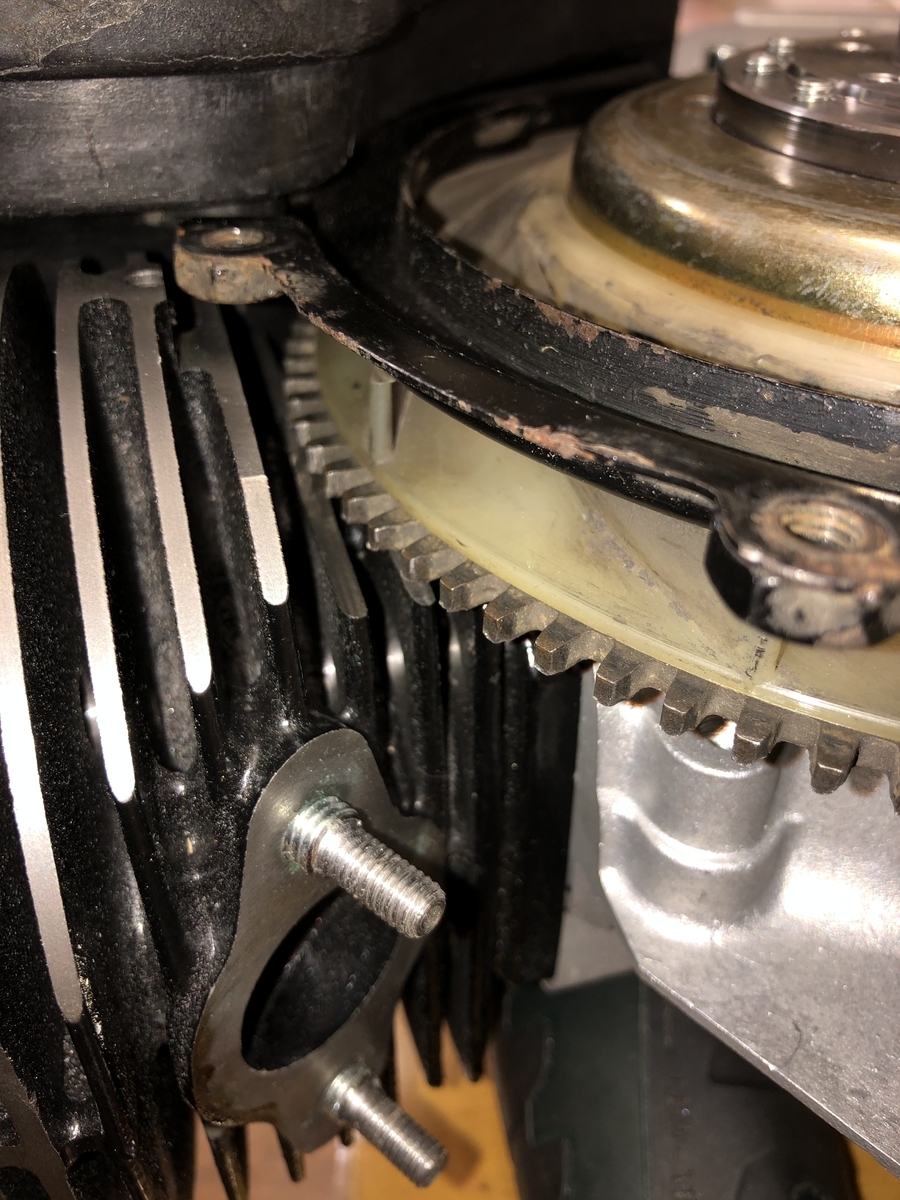

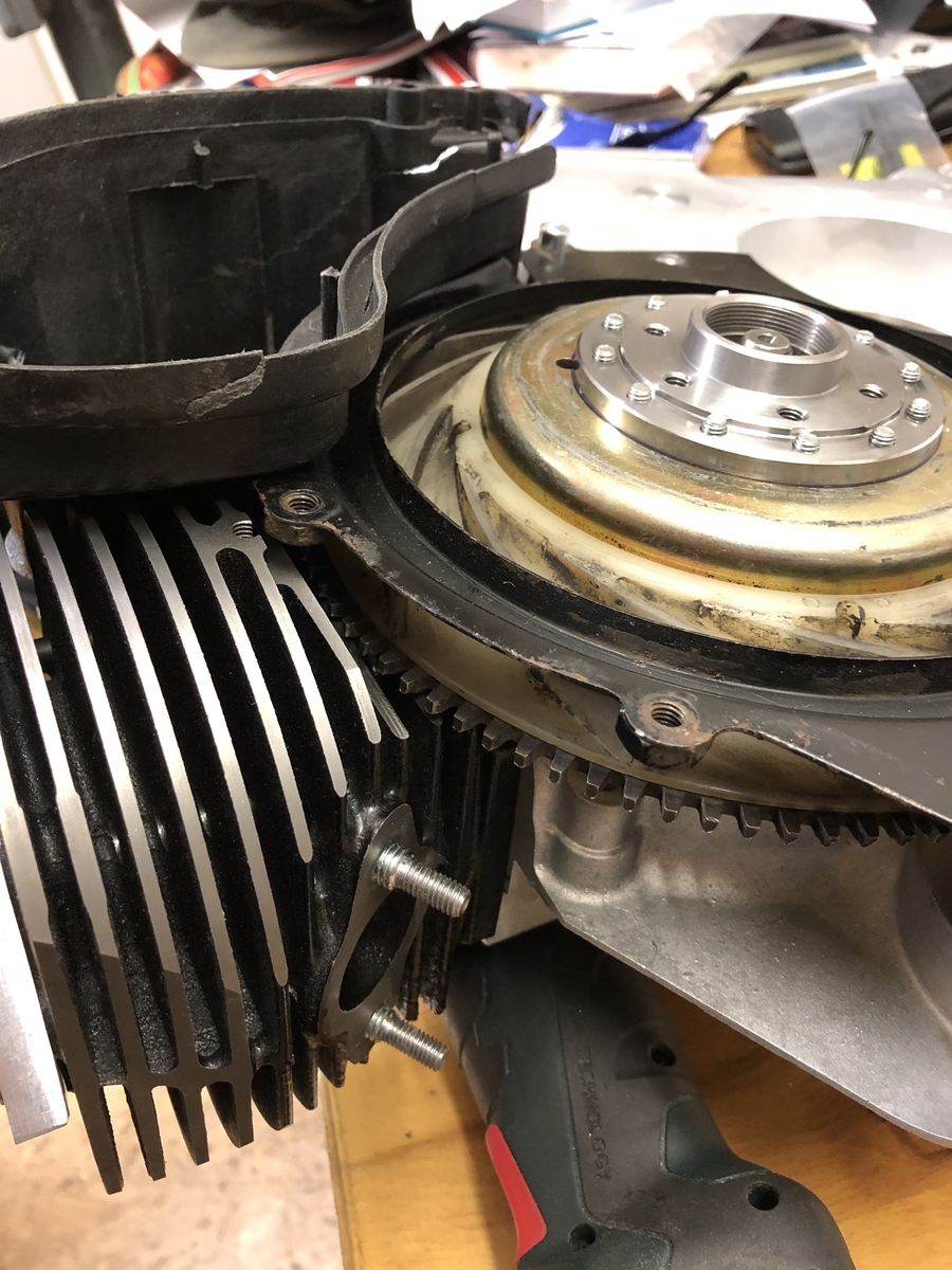

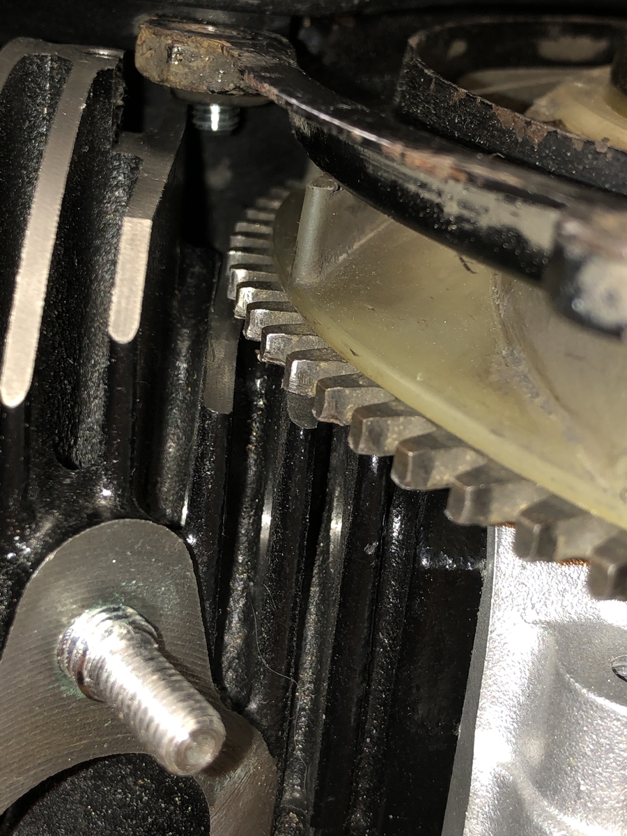

  • Mädels,
    eigentlich war ich ja noch etwas schuldig. Ich bin mir nicht sicher, ob man das überhaupt sieht.
    Aber mein Anlasserkranz streift nicht mehr und hat an der engsten Stellen nun 8 Zehntel Luft zum DR.
    An der KW sind zwei Scheiben mit 0,3 mm unterlegt und die KW läuft jetzt mit ihren Wangen sauber in der Mitte des Kurbelgehäuses und an meiner selbegmachten Aufnahme des Polradtopfs habe ich ja noch 0,6 mm abgedreht.
    Somit läuft das jetzt. Allerdings zieht der Lufi das Luftleitblech etwas runter degen den Lüfterschaufelkranz.
    Dort muß ich noch etwas unterlegen später. Da mache ich mir irgendeine einfache Platte zwischen Lufi-Gehäuse und meinem ASS. So 3 mm werden reichen.
    Hat den Vorteil, daß ich das einzuklebende Rohr für den Vergaser-Gummistutzen ebenfalls um 3 mm länger machen kann, was die Überdeckungslänge erhöht. Dann muß ich das Gasergummi nicht beschneiden.
    Weil nun aber mein Polrad nicht mehr streift und klar ist, daß am Luftleitblech nichts mehr geändert werden muß, kann ich das jetzt strahlen und neu lackieren.
    Dann wäre das auch fertig.
