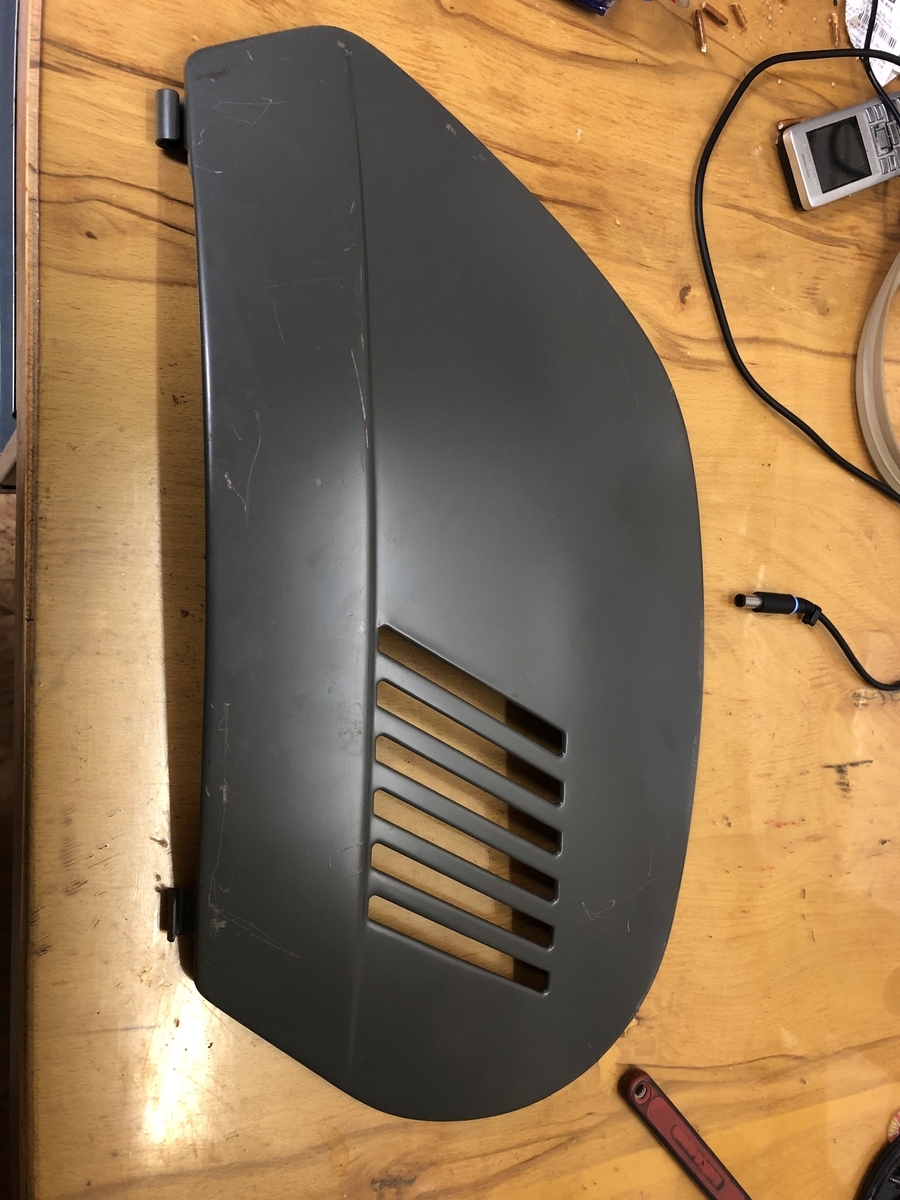

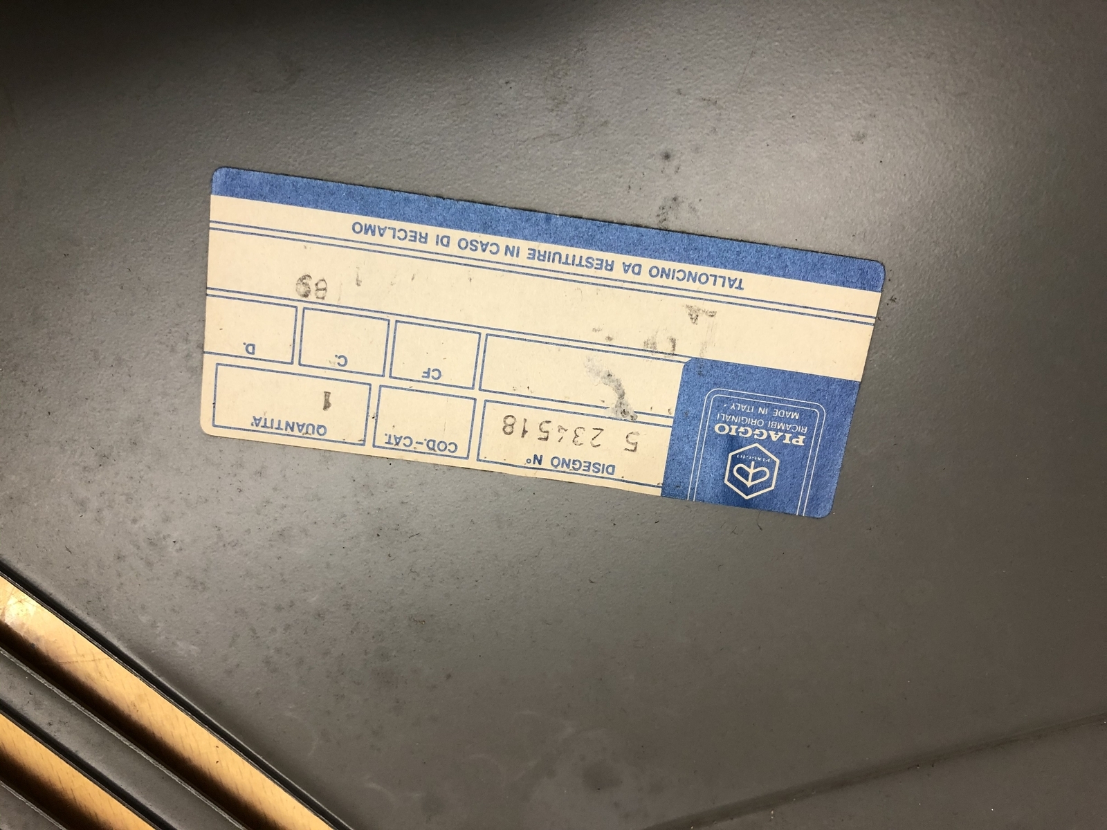

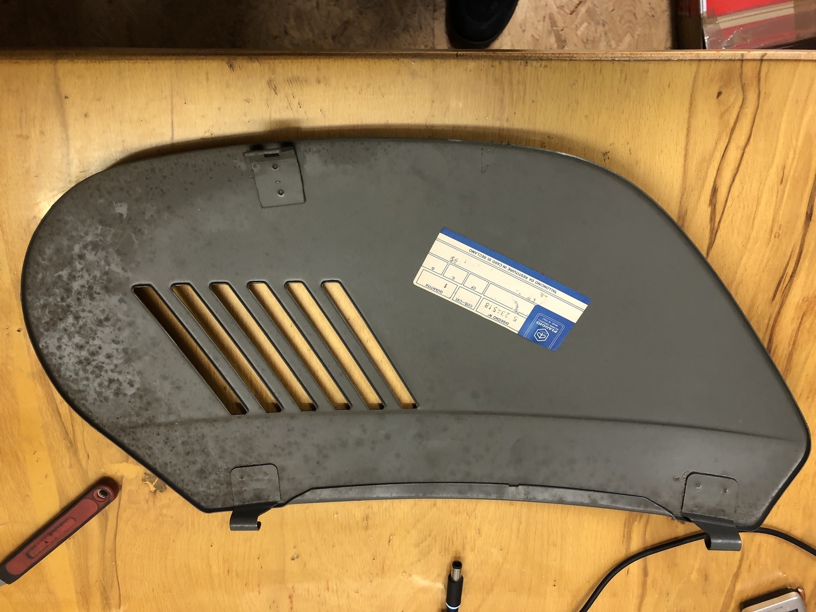

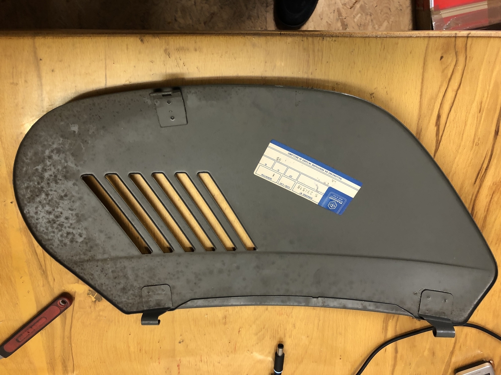

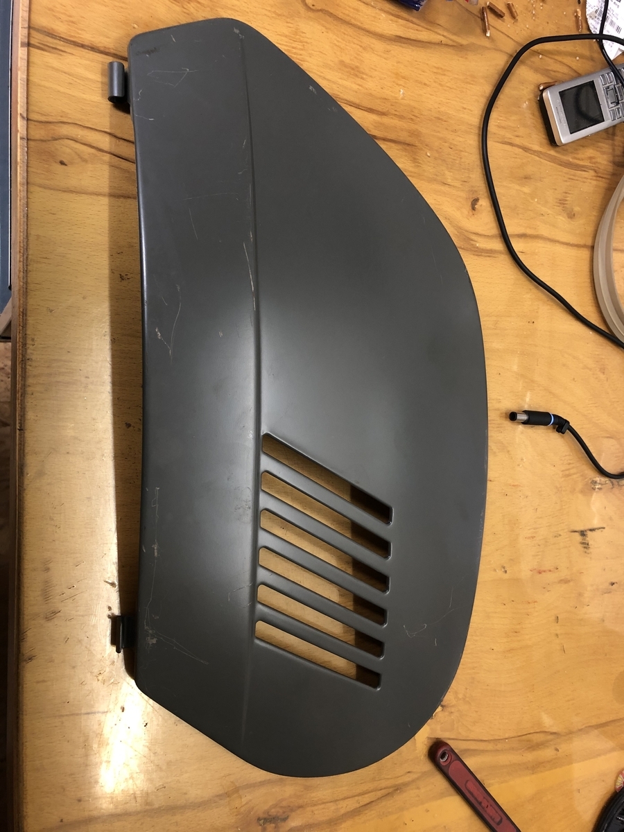

    Gewissensfrage, Mädels:
    Darf man so ein Ding überhaupt überlackieren und den Aufkleber entfernen?
    Halten wir mal fest. Die PK S Automatik hatte solche Schlitze, die XL eigentlich nicht. Wohl nur für eine kleine Übergangszeit hatte die XL schon ihre Sicke im Deckel und trotzdem noch Schlitze.
    Und genau so einen Deckel habe ich hier als NOS Teil mit der Ori-Grundierung und dem Ersatzteilaufkleber von Piaggio.
    Das Ding hat lediglich ein paar Lagerungsspuren in der Grundierung.
    Sucht mal im Netz nach Bildern von so einem Deckel, sei es als Einzelteil oder montiert an einer XL. Viel Bilder findet man da nicht....Eins davon ist genau der Deckel als Karteileiche aus der Ebay-Kleinanzeigen-Anzeige, aus der ich ihn habe...
    Gruß Paddy.

    • July 29, 2021 at 18:01
    • #683
    Für was sind Ersatzteile denn da?
    Lackier das Ding und ran damit!
    3,200
    31,840
    5,707
    • July 29, 2021 at 19:33
    • #684
    Dem schließe ich mich an !

    • July 29, 2021 at 19:40
    • #685
    Na denn lackiere ich den Deckel...:-)
    Aber gerade habe ich eine Runde gedreht, mit dem Deckel, um die Temperaturentwicklung zu beurteilen bzw. das Nachheizen, wenn die Kiste steht.
    Also wenn die Vespa steht, kommt aus den Schlitzen ordentlich Wärme raus und hilft, die Temperatur abzubauen.

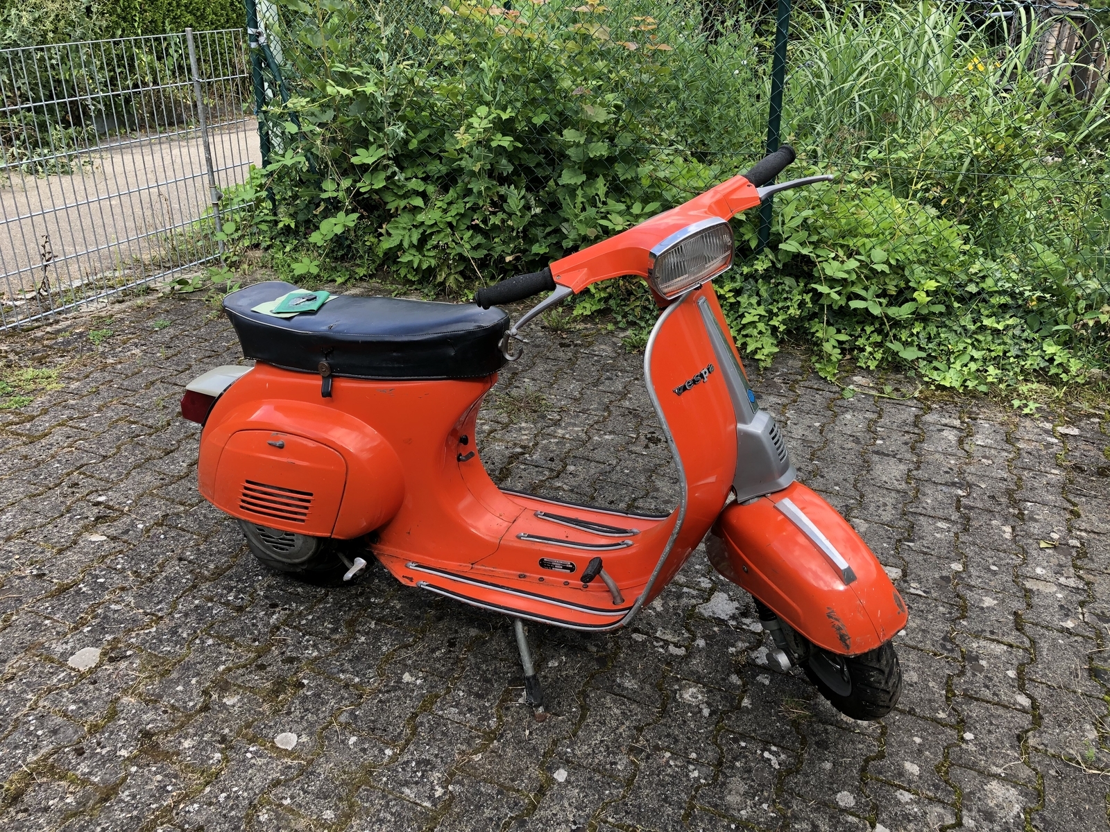

    • August 10, 2021 at 19:38
    • #697
    Über die Fischtapete aben wir noch nicht gesprochen, erstmal der Boden. Der ist ihr wichtig.
    Morgen muß noch etwas mehr Zeug raus, damit ich noch mehr Teppich entfernen kann, bzw. ich muß auf die freie Fläche umstapeln.
    Der Teppich muß gewässert werden, entsprechend habe ich dann noch Trocknungszeit Im Anschluß.

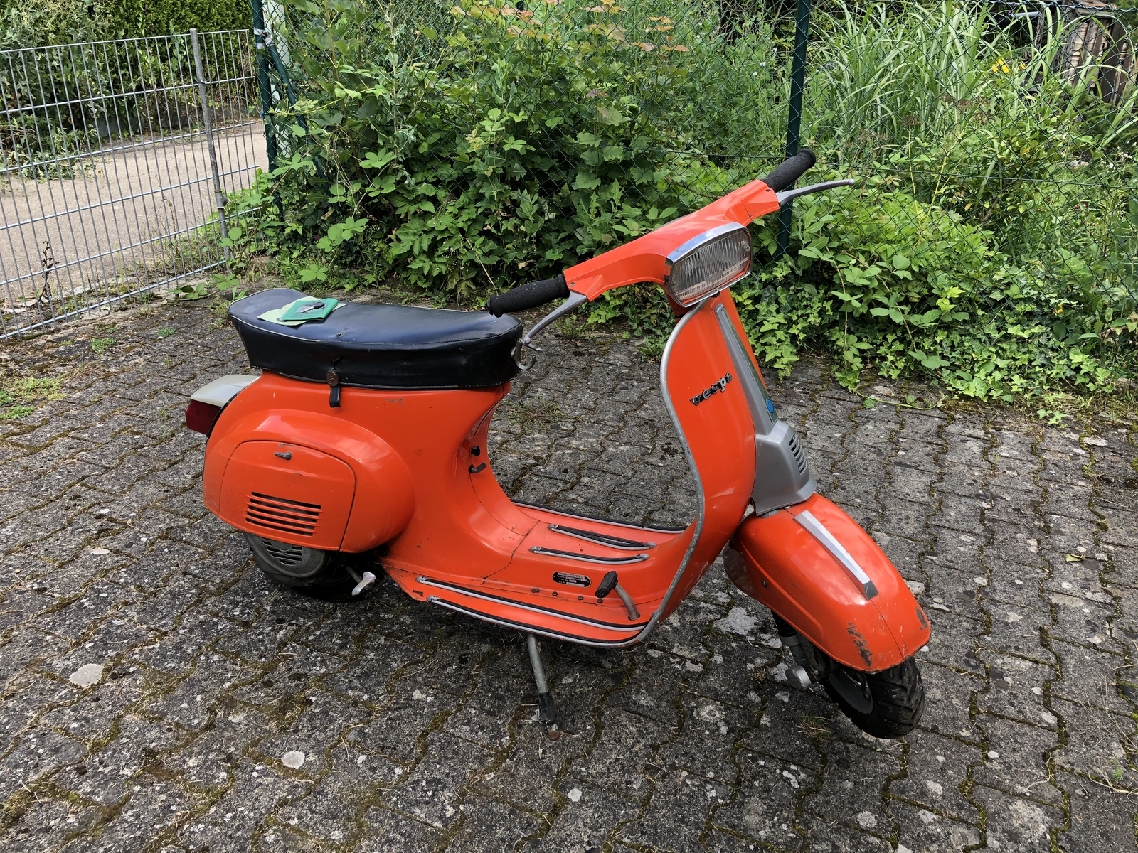

    Mutter hatte noch Geburtstag, aber zwischendurch mal die alte Dame aus Pontedera angeschaut.
    Naja, bei dem Informationsfluß über meine Schwester ging das eine oder andere Verschütt, sie ist nicht aus erster Hand und von 72, dafür v3. Hand und von 76, aber in einem ganz guten Zustand:
    Die Griffe sind nicht original und dem Blinkerschalter entnehme ich mal, daß sie mal Lenkerendblinker hatte. Das muß man mal schauen. Links hat sie eine Blessur an der Backe, aber das ist in Ordnung.
    Wie es aussieht, werde ich doch noch zum O-Lackaffe... lmao
    Ich habe zugesagt und jetzt muß ich schauen, wie ich sie die 50 Kilometer heimbringe und nach einer Transportmöglichkeit suchen. Sie steht seit 2002.
    Wenn sie dann bei mir in der Werkstatt steht, berichte ich etwas mehr darüber, vorher nicht. Also das halt mal vorab.

    • August 10, 2021 at 20:29
    • #698
    Zumindest musst du keine Löcher zuschweißen … :+2
    Was kostet so eine, in diesem Topzustand noch?

    • August 10, 2021 at 20:51
    • #699
    Sie hat wirklich keinen nennenswerten Rost. Da hat meine PK an manchen Stellen schlechter ausgesehen.
    Die hatte ich zwar nie vor ihrer Pulverbeschichtung gekannt, aber man kann an den Trittbrettern hinten sehen, daß der Rost ganz gut unterwegs war. Der Pulverlack bildet das ab, gespachtelt wurde ja nix an meiner Automatik.
    Zum Preis kann ich mich eventuell äußern, wenn sie da ist bei mir. Bis jetzt nur Handschlag und sie steht wieder weiterhin an ihrem Platz, auf dem sie seit 2001 steht. Wenn sie aufgeladen ist, ist für mich erst der Knopf an der Sache dran.
    Die Farbe stimmt mit der in der in der ABE eingetragenen überein, 919 Giallo Arancio. Zumindest hätte ich das als "O-Lack-Laie" mal behauptet.
    Felgen sind neue drauf, die alten aber noch da. Die mache ich wieder drauf, wenn ich neue Reifen aufziehe.
    Die Kleine ist vielleicht genau das Ding, das mich jetzt nach dem Kinderzimmer etwas ablenkt.
    Wenn sie dann mal soweit läuft, packt mich dann der Ehrgeiz und ich mache die restlichen Abstimmungen an der Automatik.
    Ich will sie einfach mal zum Laufen kriegen, damit ich dieses Jahr noch etwas Schaltkiste fahren kann.

    • August 10, 2021 at 21:06
    • #700
    Herzlichen Glückwunsch und willkommen in der Vespa Schalterwelt !
    Die Spezial macht echt einen guten Eindruck !
