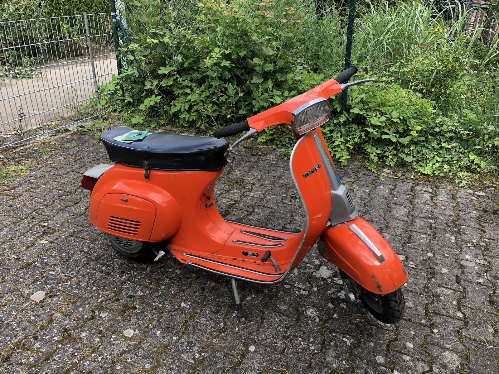

    Mutter hatte noch Geburtstag, aber zwischendurch mal die alte Dame aus Pontedera angeschaut.
    Naja, bei dem Informationsfluß über meine Schwester ging das eine oder andere Verschütt, sie ist nicht aus erster Hand und von 72, dafür v3. Hand und von 76, aber in einem ganz guten Zustand:
    Die Griffe sind nicht original und dem Blinkerschalter entnehme ich mal, daß sie mal Lenkerendblinker hatte. Das muß man mal schauen. Links hat sie eine Blessur an der Backe, aber das ist in Ordnung.
    Wie es aussieht, werde ich doch noch zum O-Lackaffe... lmao
    Ich habe zugesagt und jetzt muß ich schauen, wie ich sie die 50 Kilometer heimbringe und nach einer Transportmöglichkeit suchen. Sie steht seit 2002.
    Wenn sie dann bei mir in der Werkstatt steht, berichte ich etwas mehr darüber, vorher nicht. Also das halt mal vorab.
    Gruß Paddy.

    • August 10, 2021 at 20:51
    • #699
    Sie hat wirklich keinen nennenswerten Rost. Da hat meine PK an manchen Stellen schlechter ausgesehen.
    Die hatte ich zwar nie vor ihrer Pulverbeschichtung gekannt, aber man kann an den Trittbrettern hinten sehen, daß der Rost ganz gut unterwegs war. Der Pulverlack bildet das ab, gespachtelt wurde ja nix an meiner Automatik.
    Zum Preis kann ich mich eventuell äußern, wenn sie da ist bei mir. Bis jetzt nur Handschlag und sie steht wieder weiterhin an ihrem Platz, auf dem sie seit 2001 steht. Wenn sie aufgeladen ist, ist für mich erst der Knopf an der Sache dran.
    Die Farbe stimmt mit der in der in der ABE eingetragenen überein, 919 Giallo Arancio. Zumindest hätte ich das als "O-Lack-Laie" mal behauptet.
    Felgen sind neue drauf, die alten aber noch da. Die mache ich wieder drauf, wenn ich neue Reifen aufziehe.
    Die Kleine ist vielleicht genau das Ding, das mich jetzt nach dem Kinderzimmer etwas ablenkt.
    Wenn sie dann mal soweit läuft, packt mich dann der Ehrgeiz und ich mache die restlichen Abstimmungen an der Automatik.
    Ich will sie einfach mal zum Laufen kriegen, damit ich dieses Jahr noch etwas Schaltkiste fahren kann.
    Gruß Paddy.

    • August 10, 2021 at 21:06
    • #700
    Herzlichen Glückwunsch und willkommen in der Vespa Schalterwelt !
    Die Spezial macht echt einen guten Eindruck !
