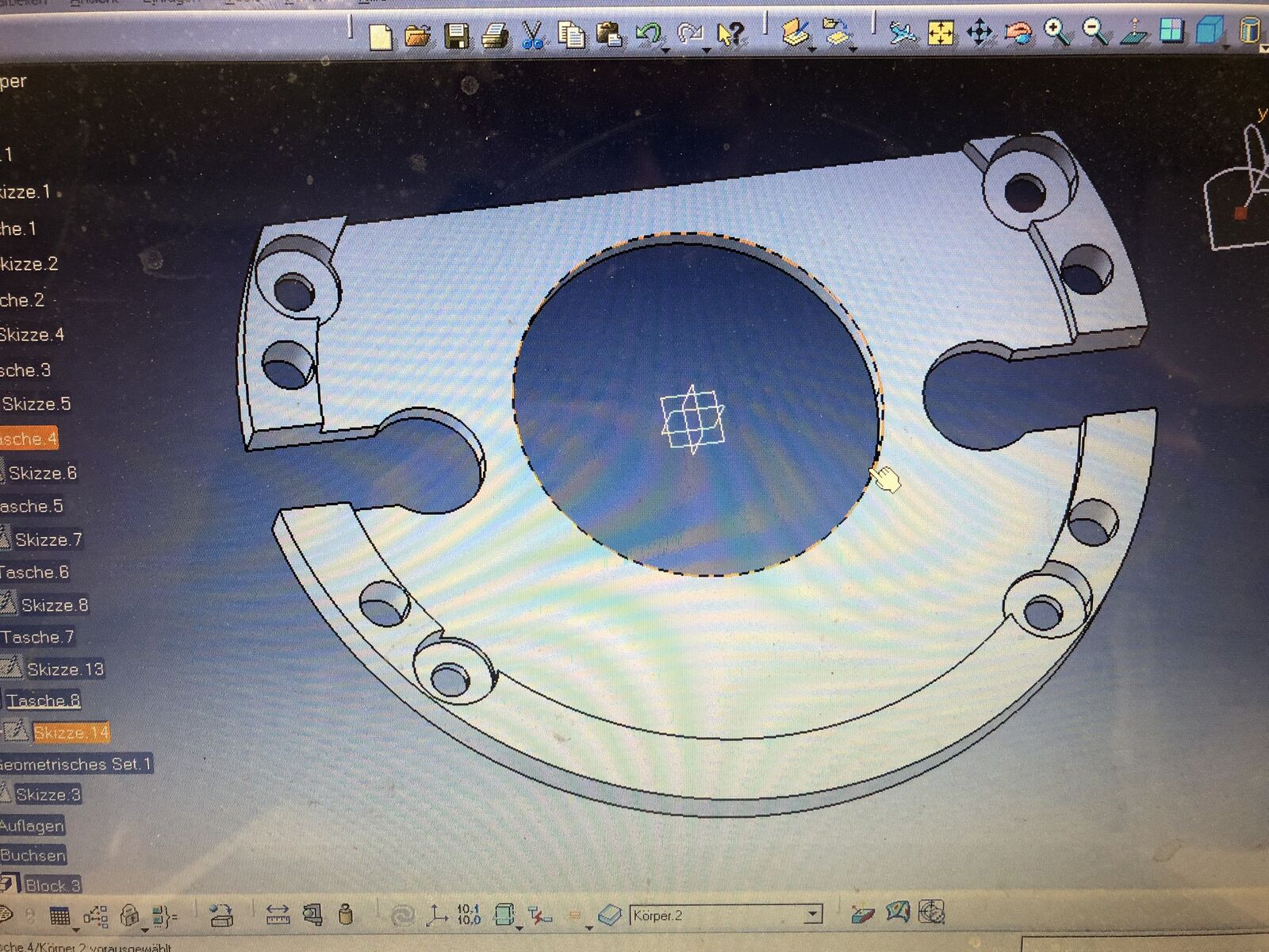

    Die Platte widerum bekommt Gewinde, damit die normale ZGP in ihr befestigt werden kann.
    Die Platte selber wird eine Abflachung wegen der Überströmertasche bekommen und die eine oder andere Bohrung (Kabelstränge zur CDI und zum Rundstecker.

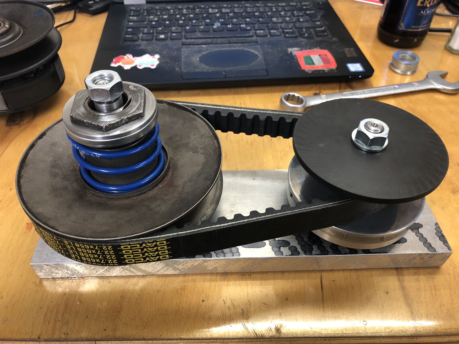

    Bißchen rumgerechnet und mir meine Vario-Simulationsvorrichtung auf die Werkbank geholt. Da wollten ja weder der Riemen der 50er noch der 125er so richtig passen im ersten Test.
    Dann schraub ich nach zwölf Uhr noch die Abdeckung an der Wespe ab, der Wandler ist viel größer als das ganze Zeug von heute!
    Ich brauche einen kürzeren Riemen. Nach langer Suche bin ich auf einen gestoßen, der zu einem Moped namens "Derby Variant Revolution" paßt. Den mal gleich bestellt. Etwas breiter als von der Fuffi und etwas kürzer. Hauptsache ein Stange-Produkt.
    Ist auch von Dayco, keine Ahnung, ob das was taugt, in meiner Wespe tut er seinen Job, aber ich fresse ja auch keine Meilen.

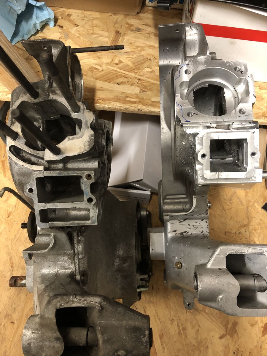

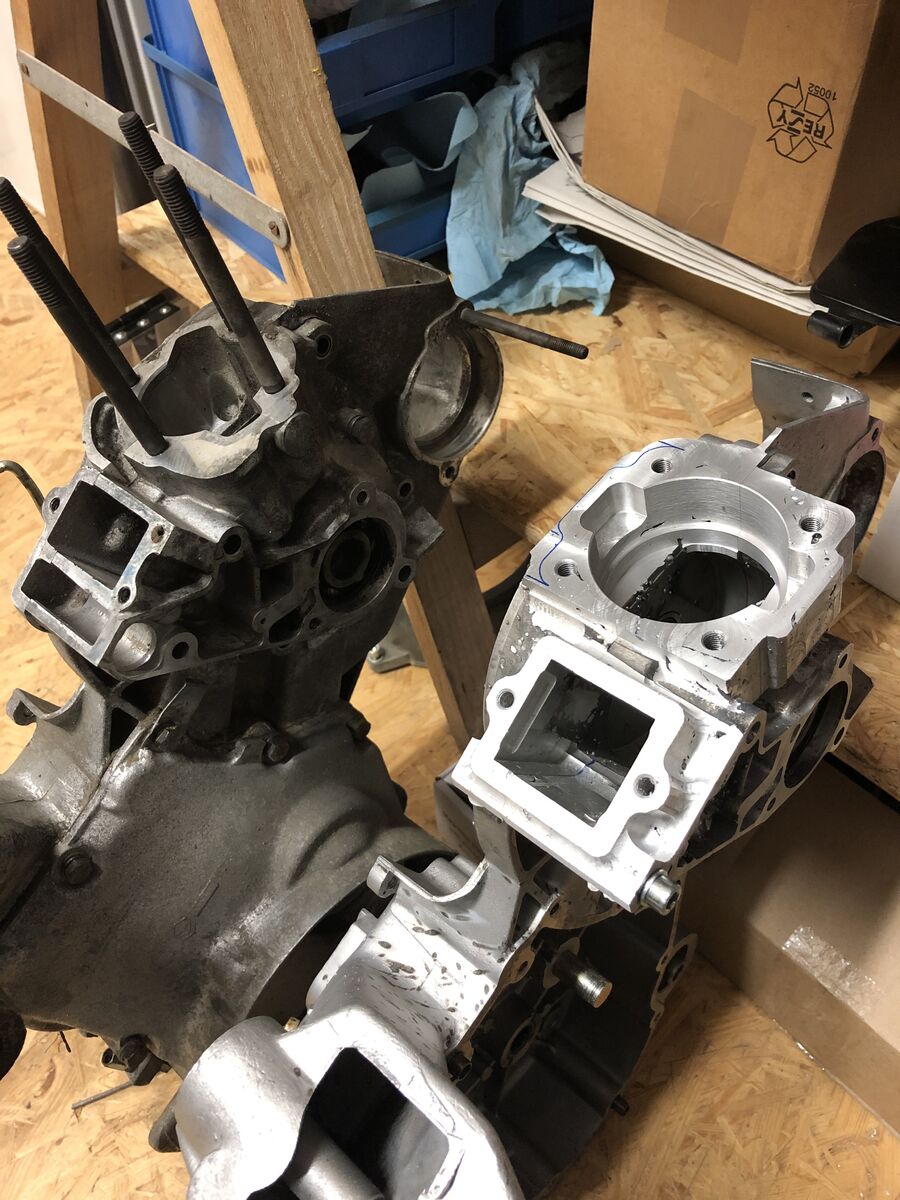

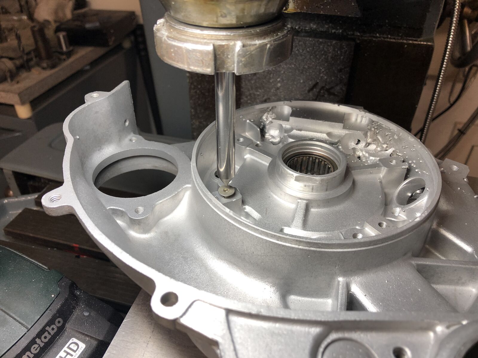

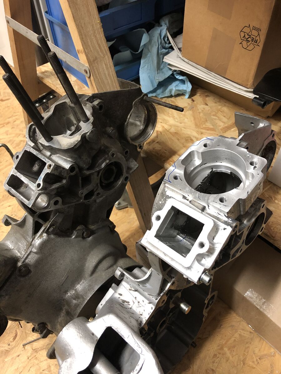

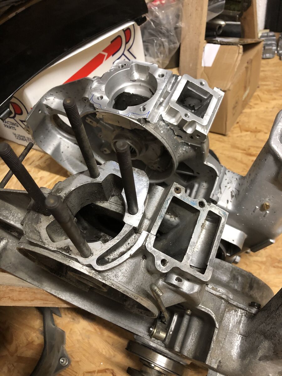

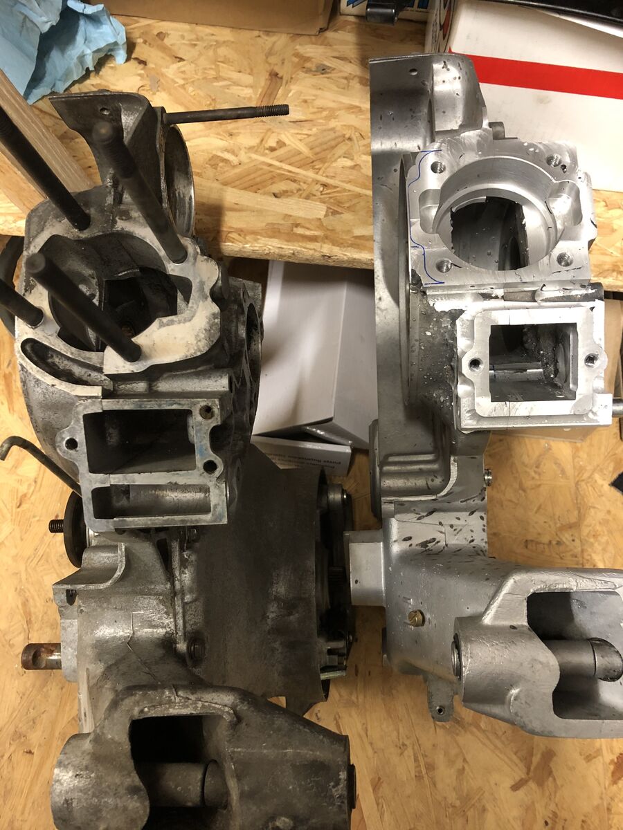

  • Liebe Kollegen,

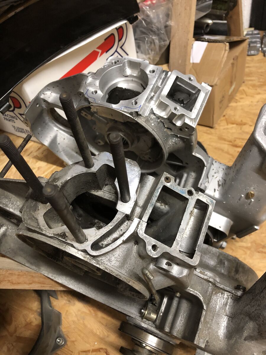

    ich habe die Gehäusehälften abgespannt, um sie morgen zum Strahlen mitzunehmen.

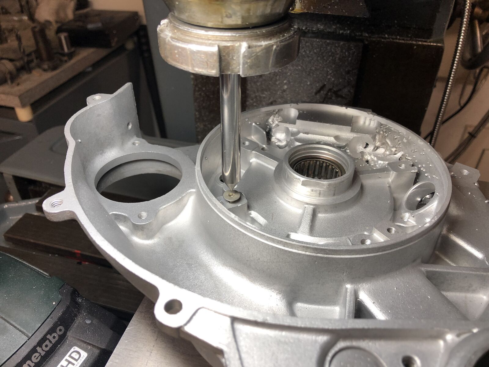

    In der Werkstatt war noch der zweite Motor, bei dem ich während der Bearbeitung der ZGP-Seite das eine oder andere Kontrollmaß abgenommen habe.
    So zum vorläufigen Abschluß habe ich mal beide nebeneinander positioniert, damit man die Unterschiede jetzt mal in Summe sehen kann, die meisten hier sind ja mit der Geometrie des Automatikmotors nicht so vertraut:
    Schon lustig, gell? hat in dem Bereich halt mal garnix mehr mit dem Original zu tun...
    Das ist praktisch kaum etwas so geblieben, wie es war. Es gibt haufenweise Stellen, die nur aus Schweißzusatz bestehen, weil zuvor an der Stelle einfach nur Luft war.
    Die Gegenüberstellung war jetzt auch für mich ganz interessant am Ende, weil ich einfach nur so vor mich hingewerkelt habe ohne zurück zu blicken.
    Gruß Paddy.
  • Ist schon gewaltig, was man so alles anstellen kann, wenn man ein Alu-Schweissgerät und eine Fräsbank hat !!!
    Ich kann meinen Neid irgendwie nicht länger verbergen ...rotwerd-)
  • Vielen Dank, lieber Volker!
    War auch ganz lustig bis hier her. Ich dachte die beiden Motoren nebeneinander machen sich ganz gut so als Zwischenergebnis zum Nachvollziehen.
    Auf den einzelnen Bilder in meinem Bandwurmbeitrag ist das etwas schwieriger zu verfolgen, wenn man nicht voll mit der Nase in dem Umbau steckt wie ich.
    Viele Grüße,
    Paddy.
  • Boooah, krass klatschen-)! Wenn das aufgeschweißte Material auch hält, ist das schon eine außergewöhnliche Arbeit :S
    Dann kannst du rein theoretisch jetzt auch gedreht (Zylinder 180°) mit einer Zigarre fahren yohman-)
    Und die Haube wird dann ja auch eine Standard von der Stange werden...
    Bin gespannt wie es weitergeht :-9
  • Danke, Kaw.
    Ich denke, das wird schon halten. Ich habe an dem ganzen geschweißten mit einem 12er Radiusfräser rumgehobelt, der macht ganz schöne Schnittkräfte. Garnix gewesen. Und auch teilweise komplett in zu 100 % aufgeschweißter Geometrie.
    Die Gewinde sind lange genug und haben immer min. 6 mm Wandung nach außen. Ich bin da hofnungsvoll...:-)

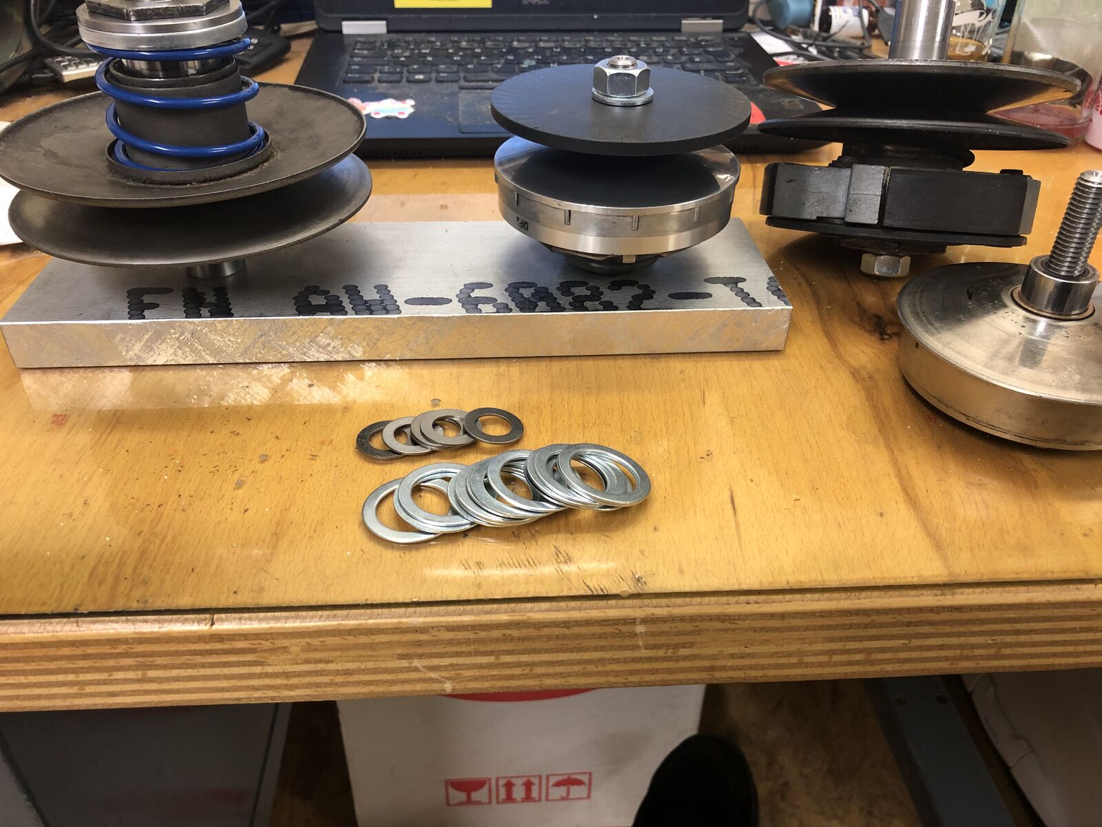

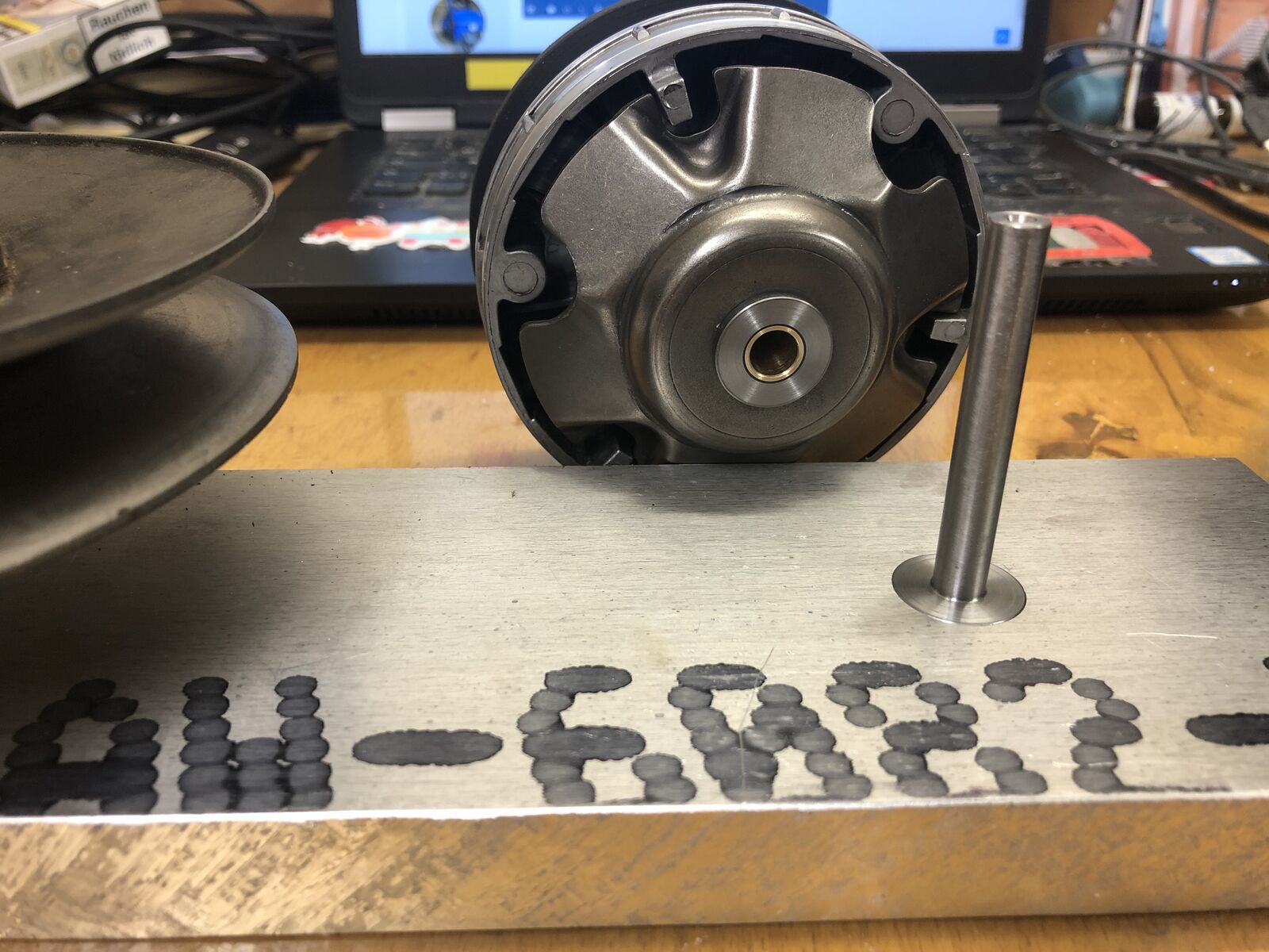

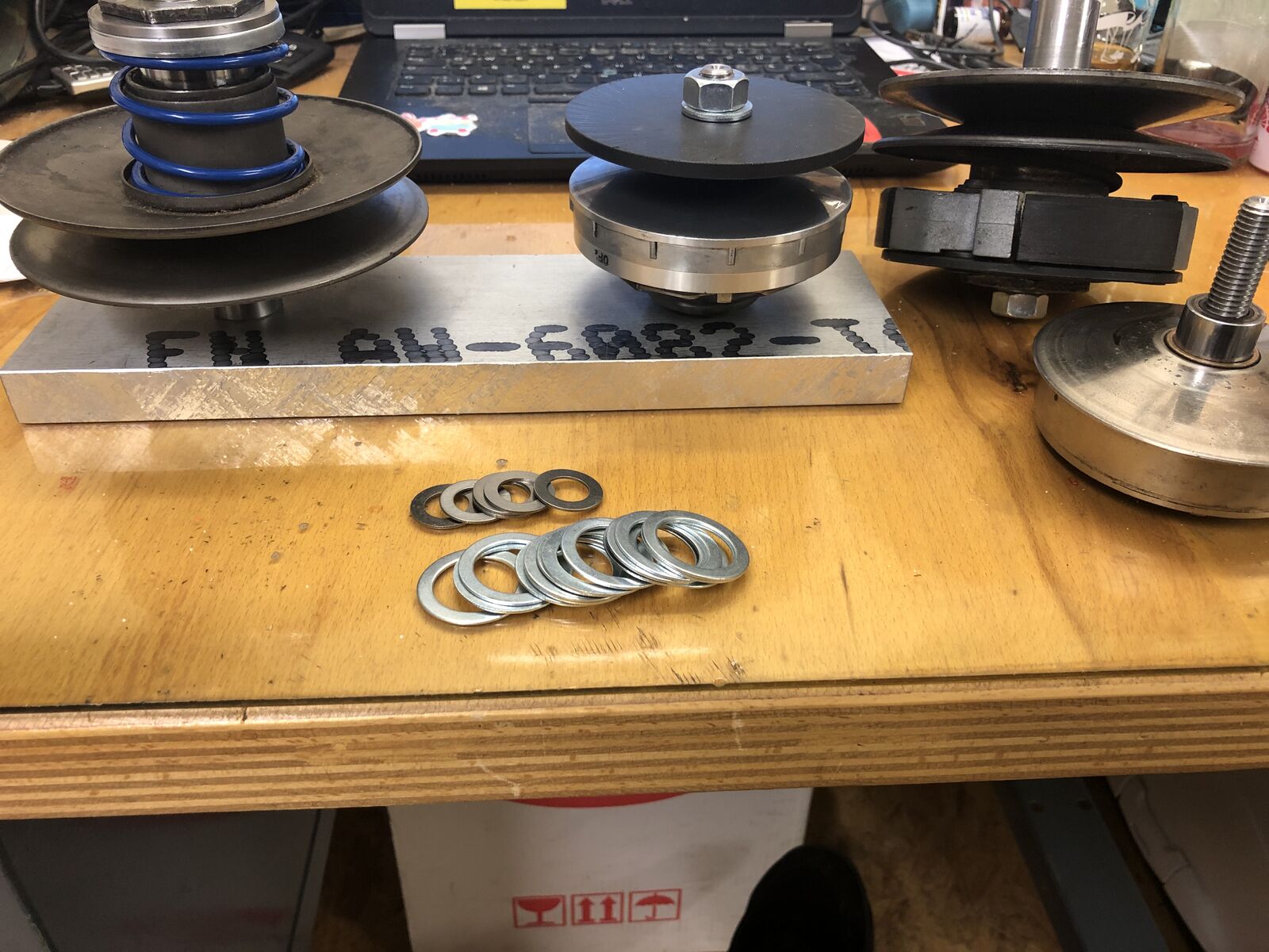

    Heute habe ich in hoffnungsvoller Erwartung auf den neuen Riemen, der runde 25 mm kürzer ist als der Original und eventuell hinhauen könnte, meine Variosimulationsvorrichtung noch etwas umgearbeitet.
    Den alten 50er-Wandler von Mario habe ich mit einer ebenfalls von ihm stammenden Feder aufgebaut und die Aufnahmen der beiden Varios (50er und 125er Sfera) als einstellbare Blöcke ausgebildet, die mit einer Messingbuchse auf einem 8er Bolzen laufen.
    Dazu eine Handvoll Scheiben. Jetzt kann ich praktisch jeden Betriebszustand der Vario einstellen, inklusive der Simulation der Variobolzenlänge als Anschlag.
    Riemen montieren, einmal durchdrehen und ich kann die resultierenden Durchmesser des Riemens ausmessen.

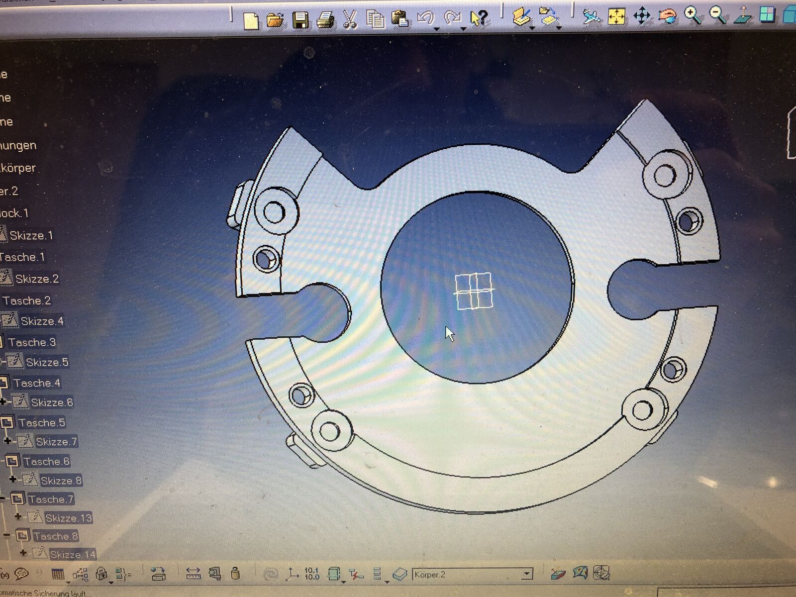

    Wie geplant kann ich morgen mal die Adapterplatte für die ZGP konstruieren.

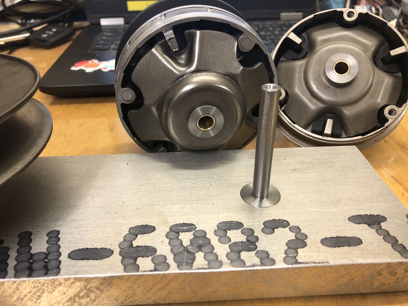

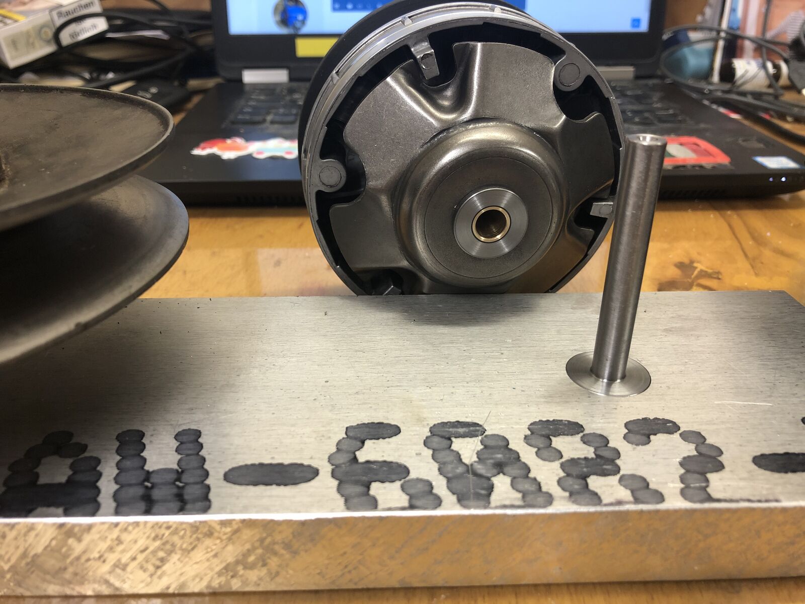

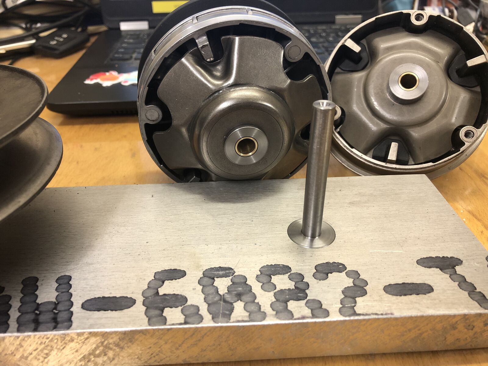

    Wenn man etwas heranzoomt an die Varios, müßte man die Messinghülse erkennen können.
    Die habe ich eingeklebt und ausgerieben. Sitzlänge ca. 60 mm und geht saugend auf den Bolzen.
    So macht die Vorrichtung Spaß, ich hoffe, ich finde bald die richtige Konfiguration.

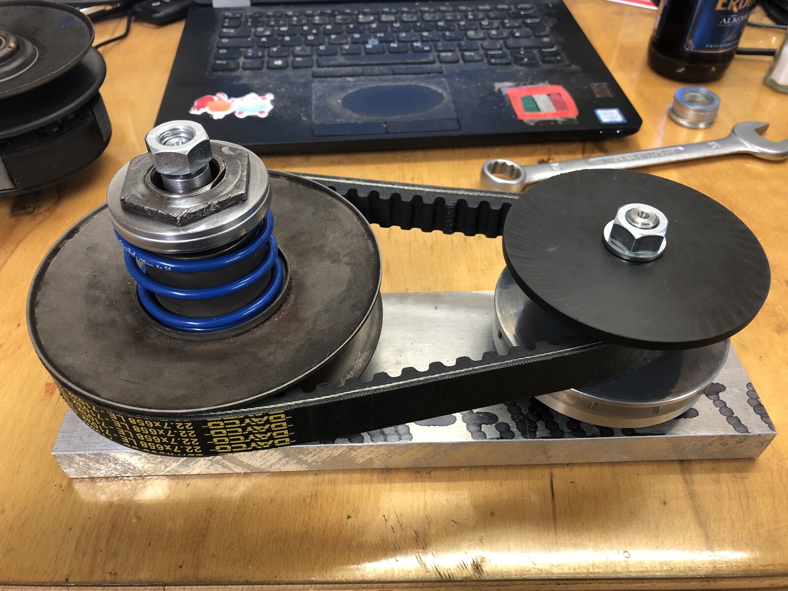

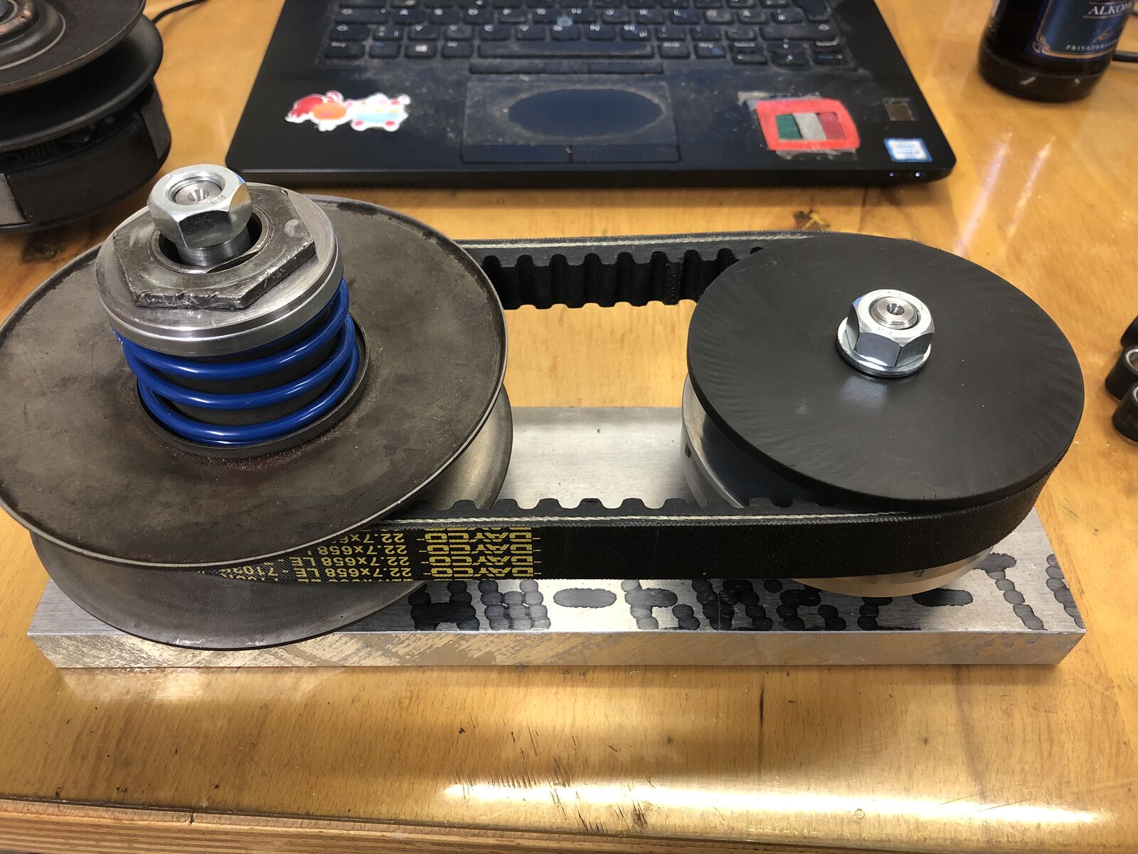

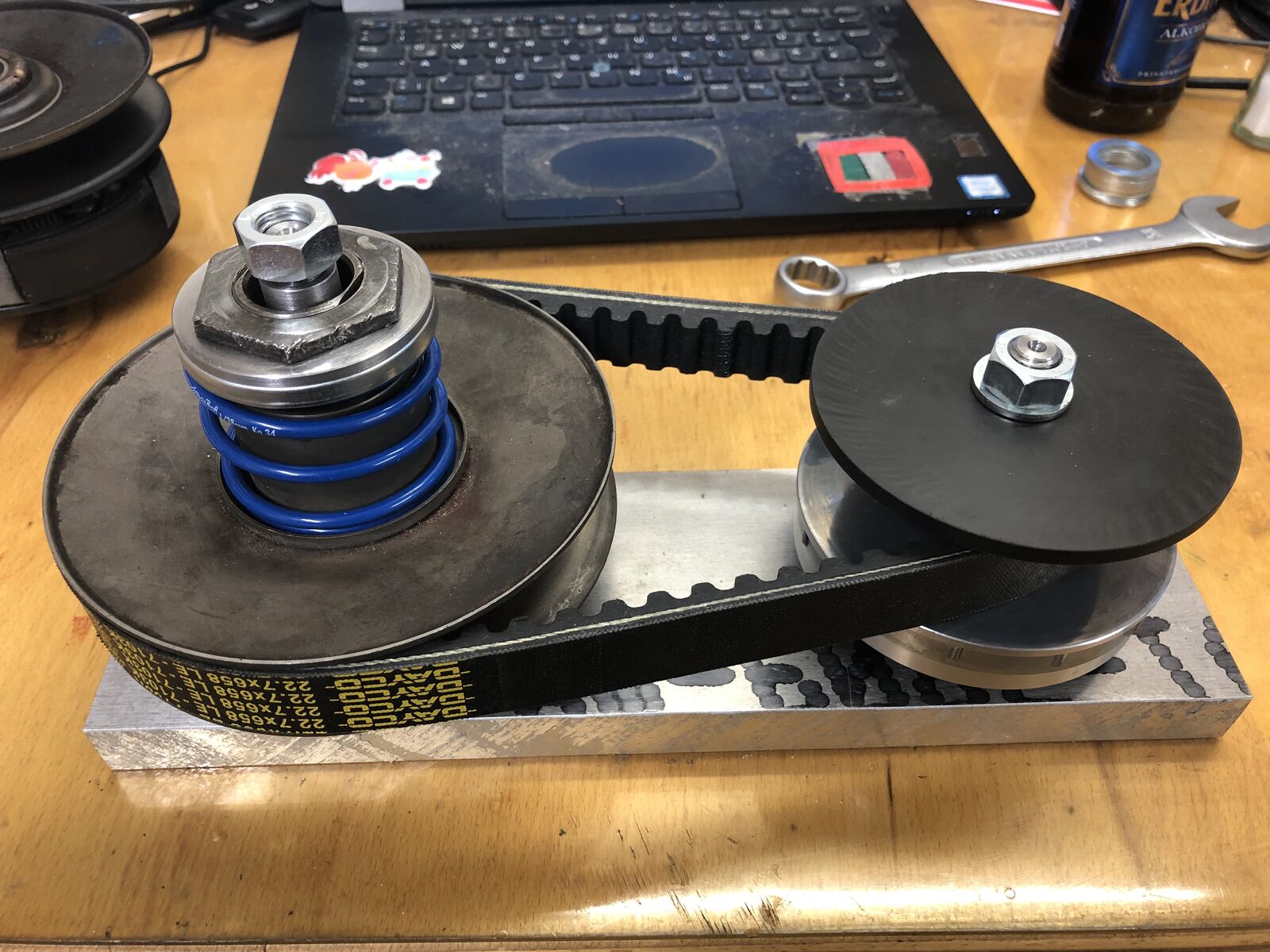

  • Ha Mädels,
    meine Vorrichtung funktioniert!

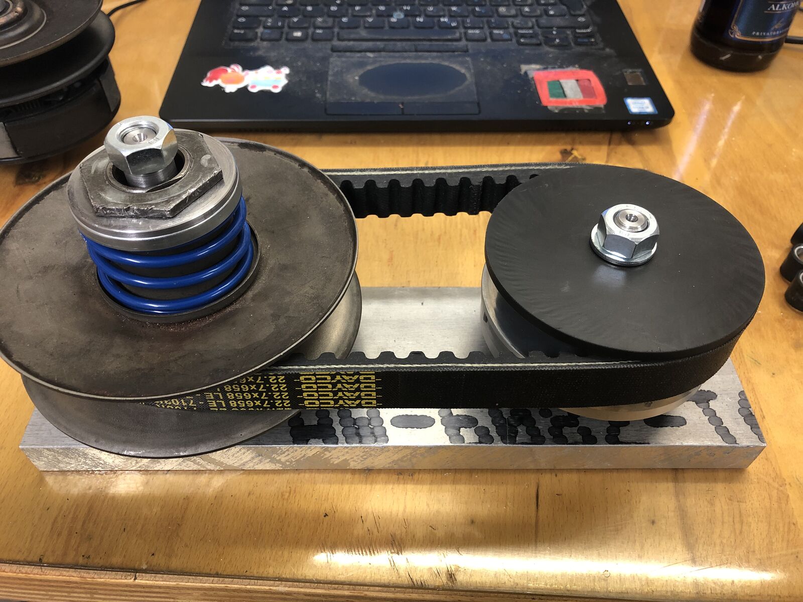

    Den schmalen PK 50 Riemen habe ich im Geschäft vergessen (der geht eh nicht, ist bei seiner geringen Breite zu lang einfach), der neue Hoffnungsträger, der runde 25 mm kürzer ist als der normale 50er ist noch unterwegs und wird wohl erst Donnerstag kommen.
    Also habe ich dann einfach mal den breiten Riemen für die 125er PK, den ich neu bei SC bestellt hatte zusammen mit der Membran auf die Vorrichtung gezogen.
    Nunja, sagen wir mal so. Wenn ich den Achsabstand gleich lasse und alles nix hilft, hätte ich mal zumindest eine Alternative, die theoretisch gehen würde.
    Das Ding ist scheiß breit und elend störrisch. Die Breite kompensiert zumindest mal einen Nachteil des 50er Riemens: er liegt mal an den Kegeln der Vario an.
    Aber dann kommt halt raus, was rauskommt. Letztlich ist der Riemen ja irgendwie in seiner Geometrie auf die PK abgestimmt und letztlich auch etwas lang.
    Ich komme auf Übersetzung von 2,14 bis 0,93:
    Mal abgesehen davon, daß ich gerade so etwas auf dem Schlauch stehe, weiß ich, daß die Vario/Wandler-Kombi aus der PK 50 und der PK 125 schon ziemlich unterschiedlich sind.
    Wenn ich nicht irre, sind die Riemen, die normalerweise auf der Vario/Wandler-Kombi laufen, die auf meiner Vorrichtung sitzt, so 17-18 mm breit und haben halt die "richtige Länge".
    Der PK 50 Riemen und mein Alternativriemen haben 15 mm. Schonmal näher als die 22,5 des 125er Riemens.
    Gefühlt sollte einfach ein anderer Riemen einfach aufgrund geringerer Länge schon etwas tiefer im Wandler laufen, damit ich oben raus auf den kleinstmöglichen Wirkdurchmesser am Wandler komme.
    Das kriege ich nur mit einem kürzeren Riemen hin, der nebenbei auch idealerweise in seiner Breite näher einem Sfera-Riemen ist als an dem 125er PK Riemen.
    Wenn ich den alten 50er-Riemen nicht im Geschäft hätte liegen lassen, würde ich den jetzt aufschneiden und um die 25 mm kürzen und mit Draht wieder flicken so zum Test, aber es bleibt mir nur das Warten auf Donnerstag.
    Egal wie, laufen könnte die Kombi von meiner Vorrichtung, halt mit weniger Topspeed. Rechnerisch glaub 62 Klamotten bei 7500 1/Min.
    Die 60 würde ich aber gerne mit weniger Drehzahl fahren, Topspeed ist zweitrangig.
    Also abwarten, aber die Vorrichtung macht Spaß und hat sich in jedem Fall jetzt schon gelohnt. Man kann mit ihr schnell und bequem vorhersagen, was die Kombi an Spreizung bringt.

    Übrigens hat die Sfera NSL, deren Kombi so mehr oder weniger auf der Vorrichtung sitzt, laut Internet eine Spreizung von 2,45. Meine Daten mit dem PK 125er Riemen kommen auf eine Spreizung von 2,3 gerechnet. Also ist das Ganze so daneben nicht, was ich hier simuliere.
    Komischerweise soll die 125er Sfera eine Spreizung von 3,01 haben gemäß der selben Seite, obwohl ich das so aus den Komponenten eigentlich nicht sehen kann.
    Ich schmeiß die Kombi mit dem 125er PK Riemen mal auf die Vorrichtung und teste das, hab ja alles da.
    Gruß Paddy.

  • Nachtrag:
    wie vermutet, komme ich mit den 125er Sfera-Komponenten und dem 125er PK-Riemen auf die gleichen Werte. Sind ja geometrisch auch nahezu gleich, hätte mich gewundert.
    Jetzt warten wir den anderen Riemen ab. Der schmälere Riemen mit der geringeren Länge fährt vielleicht etwas mehr in die Maxima der Komponenten und verändert das Ganze noch etwas in meine Wunschrichtung. Der harte breite Riemen der 125er PK sträubt sich gegen alles irgendwie...
    Gruß Paddy.

  • So,
    hab mal das Gehäuse wieder auf die Maho genommen, die Mitte der ZGP aufgefangen und dann meine Fräsmaschine als Meßmaschine mißbraucht.
    Die Positionen der Gewinde für die Ori-ZGP sind anders nicht zu ermitteln (außer auf einer Meßmaschine).
    Aber so ging es auch. Parallel dazu hatte ich das CAD offen und fleißig die Daten übertragen. War ja bequem an der Digitalanzeige abzulesen.
    So kam jetzt nach etwas Detailarbeit mal folgender Entwurf für den ZGP-Adapter raus:
    Die Fläche am oberen Rand ist logischerweise die Freisparung für die Überströmertasche, die zwei komischen Schlüssellöcher sind für die Kabel zur CDI und zum Rundstecker (bei der Automatik kommen die an zwei Stellen aus der ZGP, ich muß das dann umstricken).
    Die mit Durchmesser 12 abgesetzten Bohrungen sind für Flanschkopfschrauben, die in die alten ZGP-Befestigungsgewinde gehen und die vier anderen Bohrungen sind für Stahl-Gewindebuchsen zur Befestigung der neuen ZGP.
    Direkt ins Alu war mir zuwenig Fleisch, die Adapterplatte ist nur 6,7 mm stark an der Stelle. Deshalb die Stahlbuchsen, die werden dann mit ihrem Bund von unten eingeklebt.
    Der innere Durchmesser ist zur Zentrierung des Adapters im Gehäuse. Der Dom im Gehäuse hat ca. 52 gegossen, den muß ich mit dem Ausdrehkopf dann auf 51,5 überdrehen, 1,5 mm tief.
    Um diese 1,5 mm setzte ich auch die bisherigen Befestigungsdome tiefer, dann wird das ganz gut.
    Den Adapter werde ich erstmal drehen, dann mache ich einen Dorn, der den Adapter im 51,5 mm Durchmesser aufnimmt und dann fräse ich das fertig auf der Fräsmaschine nach Koordinaten.
    Bin schon gespannt, wie das dann paßt. Dann kann ich die ZGP mal montieren und kucken, wo ich mit dem Polrad ablande.
    Bleibt spannend...:-)
    Gruß Paddy.
  • Als ich das vorher geschrieben hatte, ist mir aufgefallen, daß ich einen Blödsinn modelliert hatte.
    So ist es besser:
    Das war ja völlig ohne Not so weit abgeschnitten. Jetzt hat die normale ZGP auch mehr Umschlingung an ihrem Zentrierdurchmesser außen.
    So mach mer's.
    Gruß Paddy.
  • Mädels,

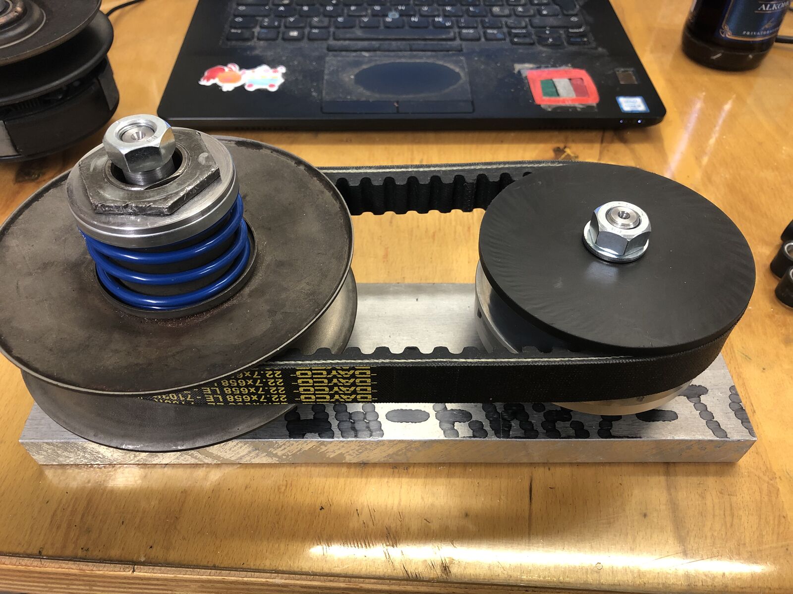

    der neue Riemen sieht nicht schlecht aus. Ich komme in der längsten Übersetzung auf zwar nur genau 1, brauche aber 0,8.
    Aber die Riemenscheibe des Fuffi-Variators gibt nicht mehr her und der Riemen mit seinen 15,2 Breite geht nicht auf den größeten Durchmesser (kein Wunder, die Riemen der Fuffi-Scooter liegen eher bei 17,5 bis 18 mm).
    Das ist ein lösbares Problem. Es fehlen an axialem Hub ca. 3 mm, dann sollte ich auf meine 0,8 kommen.
    Ergo drehe ich jeweils morgen mal an meinem Riemenscheiben-Dummy und der Vario innen jeweils 1,5 mm an der Planseite ab, dann sollte das hinhauen.
    Viel wichtiger ist, daß die Riemenlänge/Riemenbreite Konfiguration tatsächlich eine entsprechende Spreizung bringt bei originalem Achsabstand. Und das mit einem Riemen von der Stange!
    Voll genial, eine Sorge weniger!
