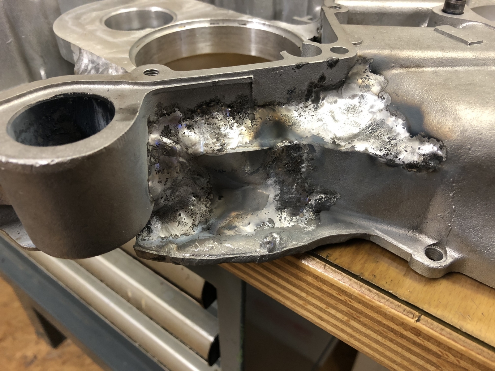

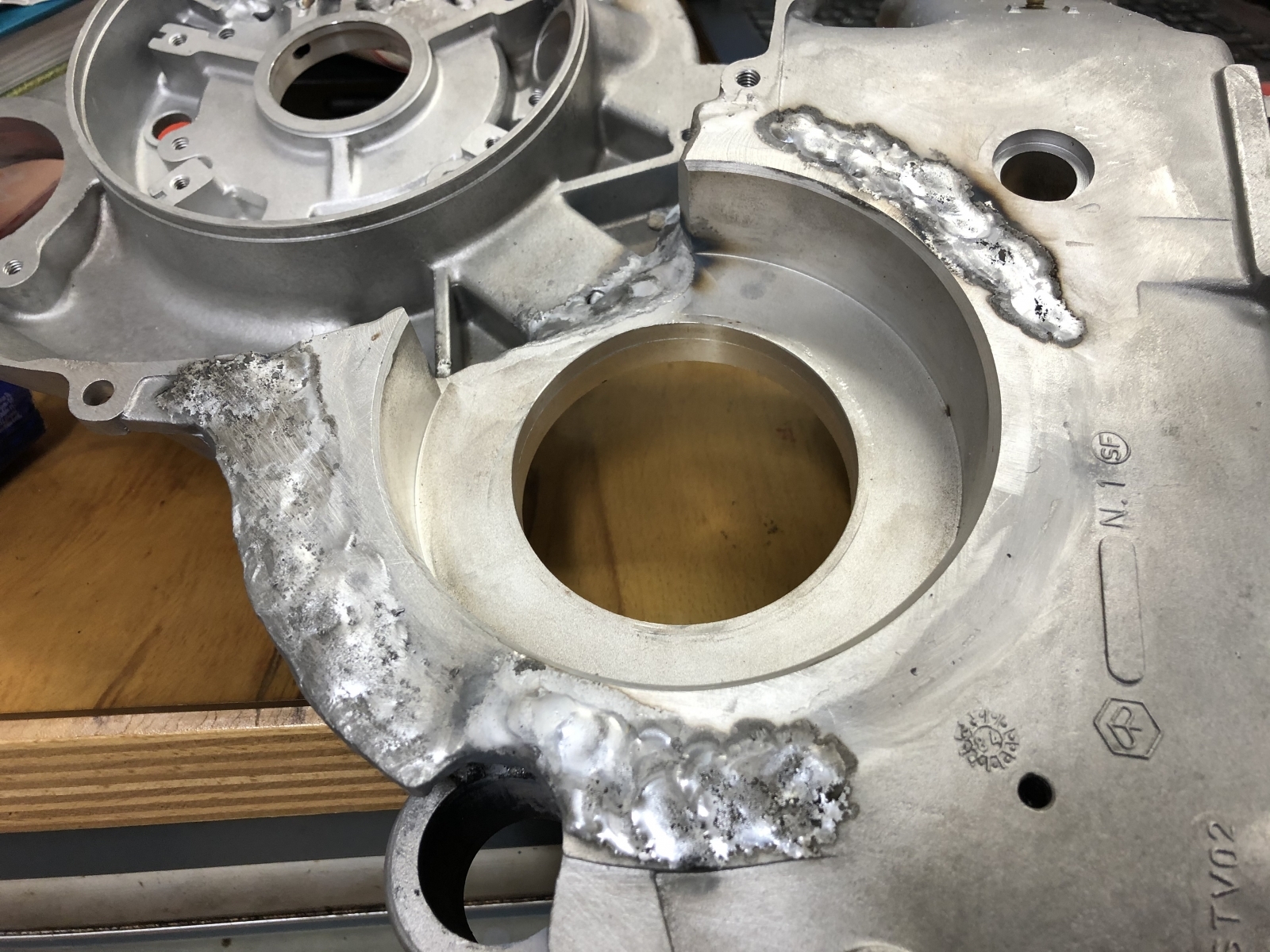

    So Kollegen,
    jetzt habe ich die Schweißerei fertig. Es müßte sogar dicht sein.

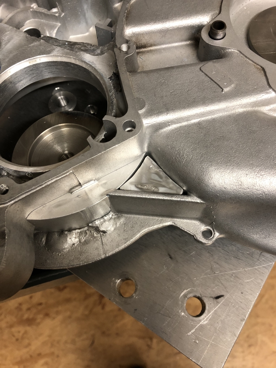

    Ein etwas verwinkelte Stelle, wo die Aluglocke durchdrungen hat und die für den Brenner unerreichbar gewesen wäre, habe ich anders gelöst.
    Ich habe mir ein massives Aluklötzchen auf der Fräsmaschine in das dreieckige Loch eingepaßt und eingeschweißt.
    Damit konnte ich die dämliche Stelle abdichten:
    Dann halt großzügig den Rest, wo die Glocke die Außenhaut durchdrungen hat, verschweißt:
    Weil die Flasche ja neu ist und eben voll, an ein paar anderen Stellen noch einbißchen was draufgemacht:
    Jetzt ist das Gehäuse bereit für die ganzen Arbeiten mit 2K-Material wie Metallkleber und Flüssigaluminium.
    Ich werde das Gehäuse am Montagabend nochmal durchstrahlen und zur Sicherheit die Fuge zwischen Gehäuse und Aluglocke mit Flüssigaluminium noch füllen. Dann kann definitiv nichts mehr undicht sein.
    Am Montag kann ich dann auch noch zwei Alustopfen drehen und einkleben. Die Bohrungen für den Kickstart und für die Schaltwelle müssen ja noch verschlossen werden, weil die künftig ohne Funktion sind.
    Dann mache ich ebenfalls Flüssigalu noch um mein Messingröhrchen, das die Sickerbohrung zum limaseitigen Lager verlängert.
    Den Rest vom Flüssigalu werde ich in ein paar Lunker kippen unter der ZGP.
    Dann war es das.

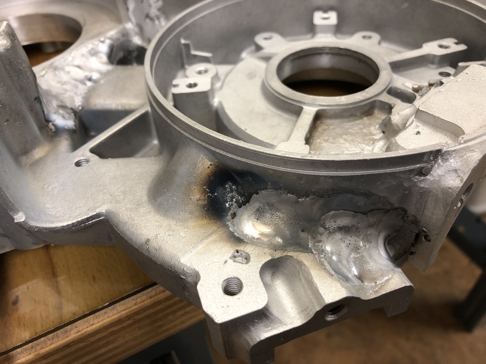

    Hoppla Kollegen,
    gerade habe ich das Gehäuse mal genauer angeschaut. Also jetzt ist es glaube ich ganz gut, daß ich nicht mehr schweißen muß. War doch etwas viel in Summe.
    Der Sitz von der Großen Lagerhülse von dem Eingangsrad in meinem Alutopf plus Aluplatte ist verzogen.
    Genauer gesagt der Teil des Durchmessers in der Aluplatte.
    Da muß ich nochmal nachspindeln, kein Problem. Ich muß dann halt einen anderen Kleber verwenden an dieser Stelle.
    Weiter, aber das ist mir schon länger aufgefallen, ist durch die Einschweißerei des Alutopfes der obere Teil mit dem Kurbelgehäuse etwas zum Getriebe geneigt. Auch bestimmt 1,5 mm, was letztlich auch etwas zu dem schief laufenden Riemen beiträgt. Auch halb so wild, ich vermittel den Riemenlauf ja mit der finalen Kurbelwelle.
    Krass ist der Verzug im Getriebebereich. Konkreter gesagt die Dichtfläche. Die pendelt bestimmt um einen Millimeter locker.
    Das heißt, ich muß das Gehäuse aufgespannt so ausrichten, daß ich die Dichtfläche einmal ringsum überfräsen kann und gleichzeitig so wenig wie möglich Material abtrage.
    Da muß ich wohl etwas Präzisionsfolie mitbringen vom Geschäft, um die Spannvorrichtung entsprechend zu unterlegen.
    Dann kann ich erst die ganzen Anlaufscheiben machen für die Wellen im Getriebe. Da wird sich noch die eine oder andere axiale Luft ändern.
    Alles machbar, aber das wird sicher ein Samstagmittag nur für Fräsarbeiten, die den Verzug kompensieren.
    Bin mal gespannt, ob die Zentrierhülsen am Getriebedeckel überhaupt noch passen, momentan ist nur eine drin. Unter Umständen muß ich da eine neu setzen.
    Gut, war eigentlich fast klar nachdem ganzen Umarbeiten des Gehäuses. Das konnte ja nicht ganz ohne Folgen bleiben.
    Aber wie gesagt, ist alles machbar, halt aufwendig.

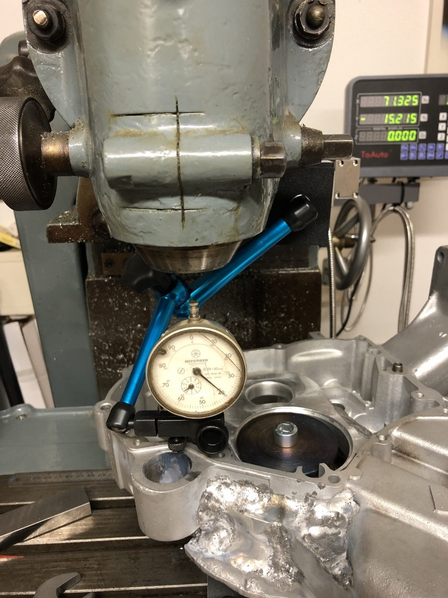

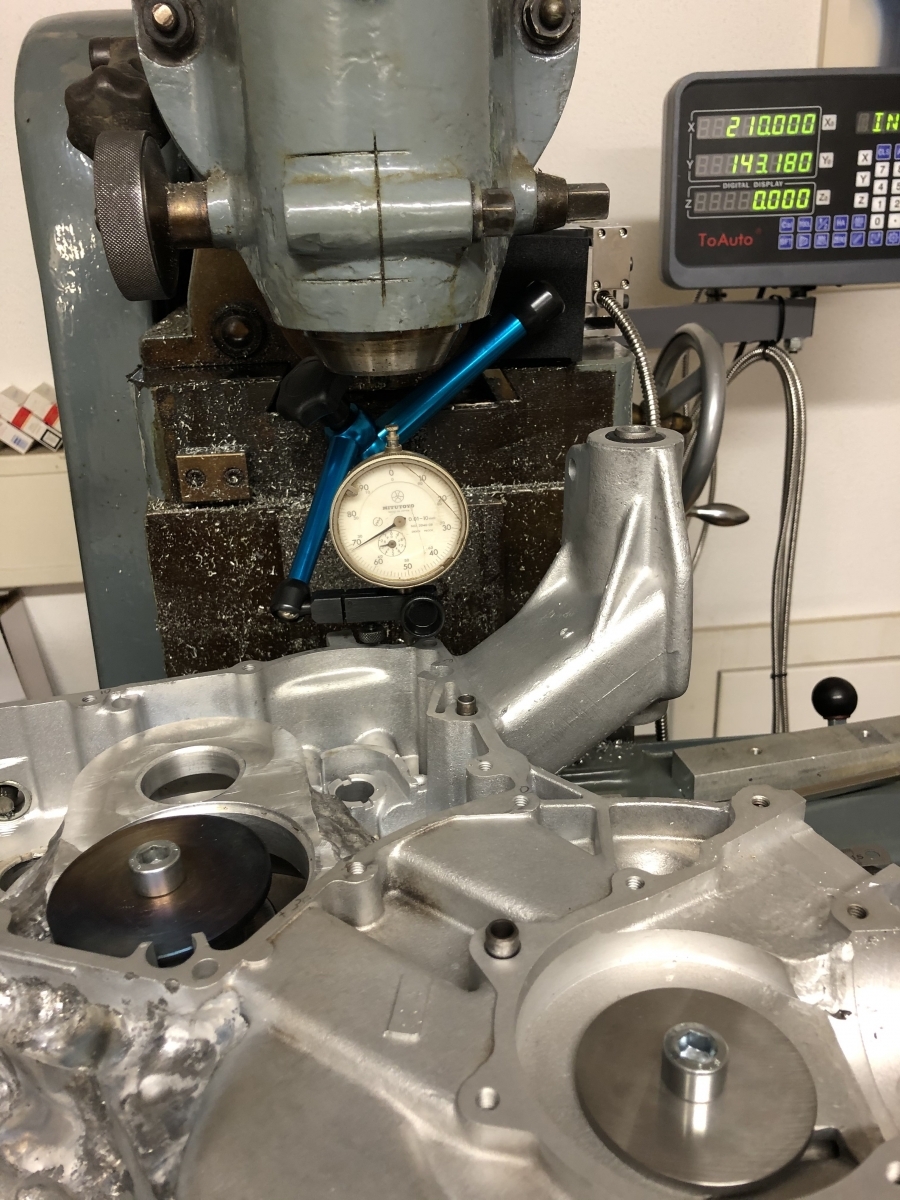

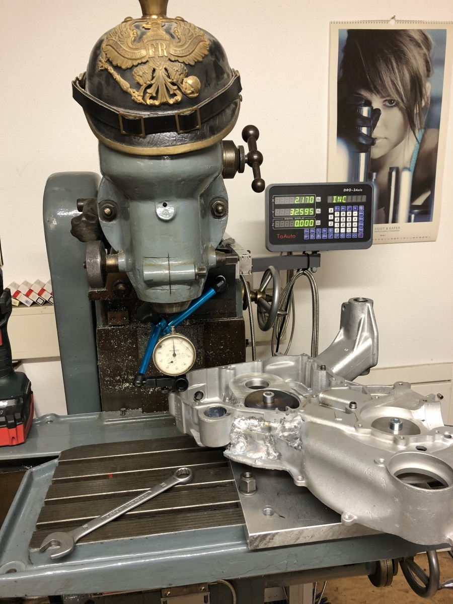

    So,
    vorher eine kleine Runde Ape gefahren. Dank selber umhaustem Sito habe ich ja eine Heizung, die wirklich warm macht, hehe...
    Dann habe ich mal das Gehäuse auf eine der Vorrichtungen genommen und mit den einfachen Möglichkeiten, die ich hier habe, etwas unterlegt.
    Jetzt habe ich das Gros der Dichtfläche ausgerichtet. Ich springe überall so um die +/- 2 Zehntel rum:
    Habe aber hier in der Nähe des Auges, wo der Stoßdämpfer hängt den vollen Wulst auf einer relativ geringen Länge:
    Da habe ich ja gestern ordentlich geschweißt und wohl eine leichte tektonische Verschiebung verursacht.
    Aber dort hinten fällt das Eck stark ab und dort habe ich nirgends geschweißt:
    Und zwar auch innerhalb einer kurzen Distanz auf der Dichtfläche.
    Egal, so lasse ich aufgespannt und hobel über alles mal drüber, dann ist das eben. Das muß ich halt unter Umständen etwas bei den Wellen innen regeln über die Stärke der Anlaufscheiben.
    Der Deckel selber liegt sauber auf dem Frästisch auf. Den lege ich nachher nochmal auf die Anreißplatte, die ist auf jeden Fall eben, bei meinem uralten Frästisch bin ich mir da nicht sooo sicher.
    Aber wenn ich da überfräst habe, bin ich sauber und bekomme keine Probleme.
    Gruß Paddy.

    • April 19, 2021 at 19:53
    • #332
    Männer haben heute abend schon das Gehäuse überfräst...:-).
    War heute wider Erwarten zuhause und habe das ausgenützt.
    Jeglicher Eintrag von Temperatur ist Geschichte und der Verzug, mit dem ich zu kämpfen hatte, hätte keine Kneippkur der Welt wieder gerade gebogen, glaubt mir.
    Alles gut, Dichtfläche ist jetzt eben, außen die Schweißnähte ebenfalls überfräst und überschliffen, der Block ist fertig für das Finale.

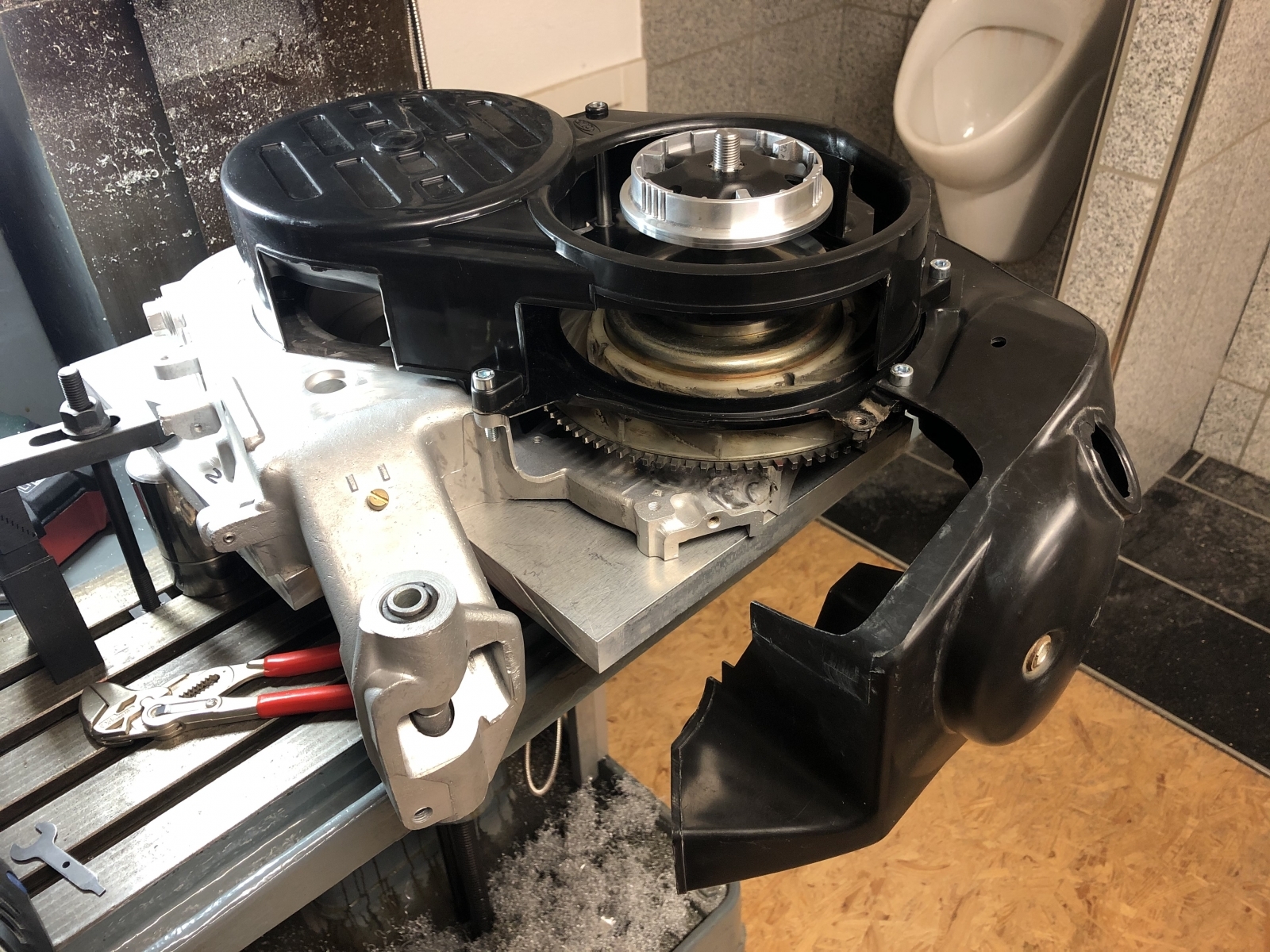

    So Mädels,

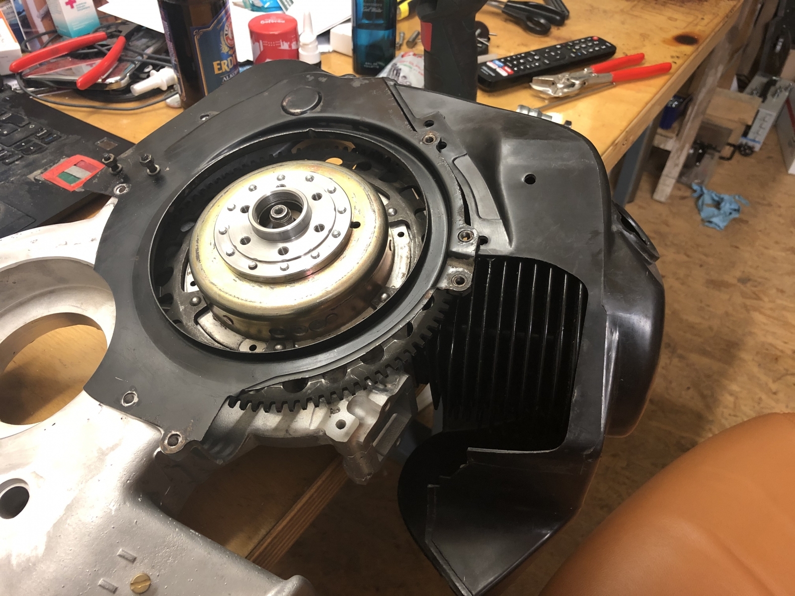

    die Bestellung bei SC ist raus und ich habe mal das Luftleitblech etwas nachbearbeitet an den Bohrungen, damit es sauber sitzt. Im Prinzip strahl-und lackierfertig gemacht.
    Dann gleich mal die Riemenabdeckung von SIP und die neue Zylinderhaube von Mario installiert.
    Das wird mich ja als nächstes beschäftigen, wie ich den DR da drunter kriege.
    Also die Riemenabdeckung paßt gut, wenn man keine originale zu fassen kriegt, ist sie aus meiner Sicht eine ordentliche Alternative.
    Schön ist, daß sie schwarz ist wie die Haube von Mario.
    Bei meinem Originalmotor ist beides aus dunkelgrauem Kunststoff.
    Ich denke, das wird auch optisch ganz nett werden, wenn der Motor fertig ist:
    An der höchsten Stelle unter der Haube habe ich einen Abstand von 120 mm ungefähr bis zur Zylinderfußfläche.
    Jetzt bin ich wirklich gespannt, an welchen Stellen der Kopf des DR bearbeitet werden muß.
    Die Bohrung für die Kerze werde ich verschließen müssen und an anderer Stelle entsprechend öffnen, davon gehe ich mal aus.

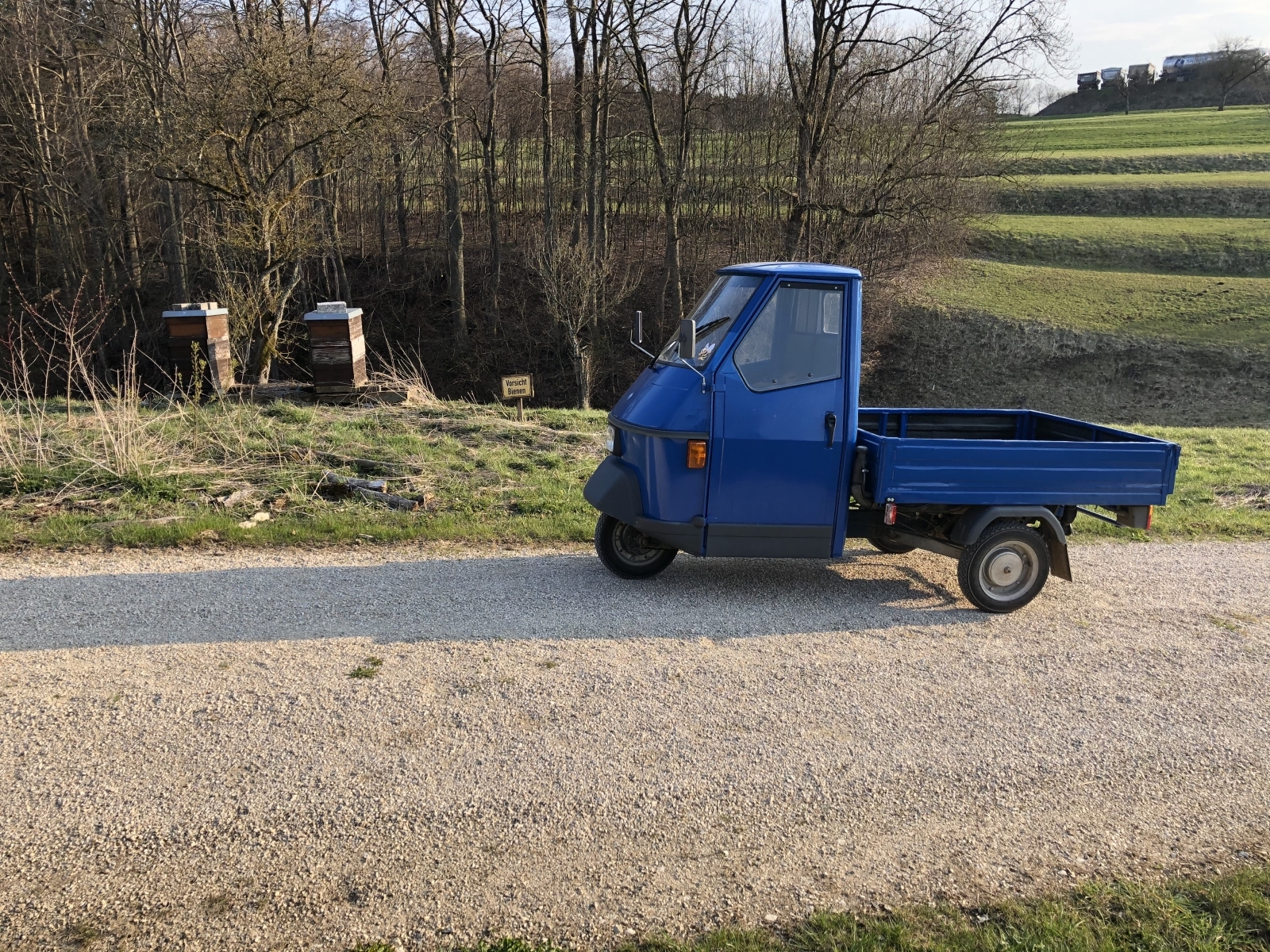

    Zuguterletzt noch ein schönes Bild, daß ich gerade während einer kleinen Spritztour in der Abendsonne mit meiner Tochter gemacht habe.
    Man beachte das Warnschild im Hintergrund... 8)
    Gruß Paddy.
    P.S.: Sieht man der kleinen preussischblauen Dame garnicht an, was da technisch alles an Bord ist, gell.....?

    • April 20, 2021 at 20:40
    • #334
    Scharnhorst
    Das Bild wäre zu Zeiten des VO-Kalenders auf alle Fälle für diesen interessant gewesen. :thumbup:
    Man hätte fast noch das Schild weiter nach vorne versetzten müssen. :)
    2,508
    11,998
    1,879
    BW
    keiner
    • April 20, 2021 at 20:51
    • #335
    Die Bienenstöcke und das Schild haben wir halt so im Vorbeifahren entdeckt.
    Zuerst wollte ich näher an das Schild fahren (in die Wiese), aber das Gelände ist da etwas ungünstig und fällt steil ab. Und umstecken wollte ich es nicht...:-)
    Ich und meine Tochter mußten so lachen.... :)

    Hallo Kollegen,

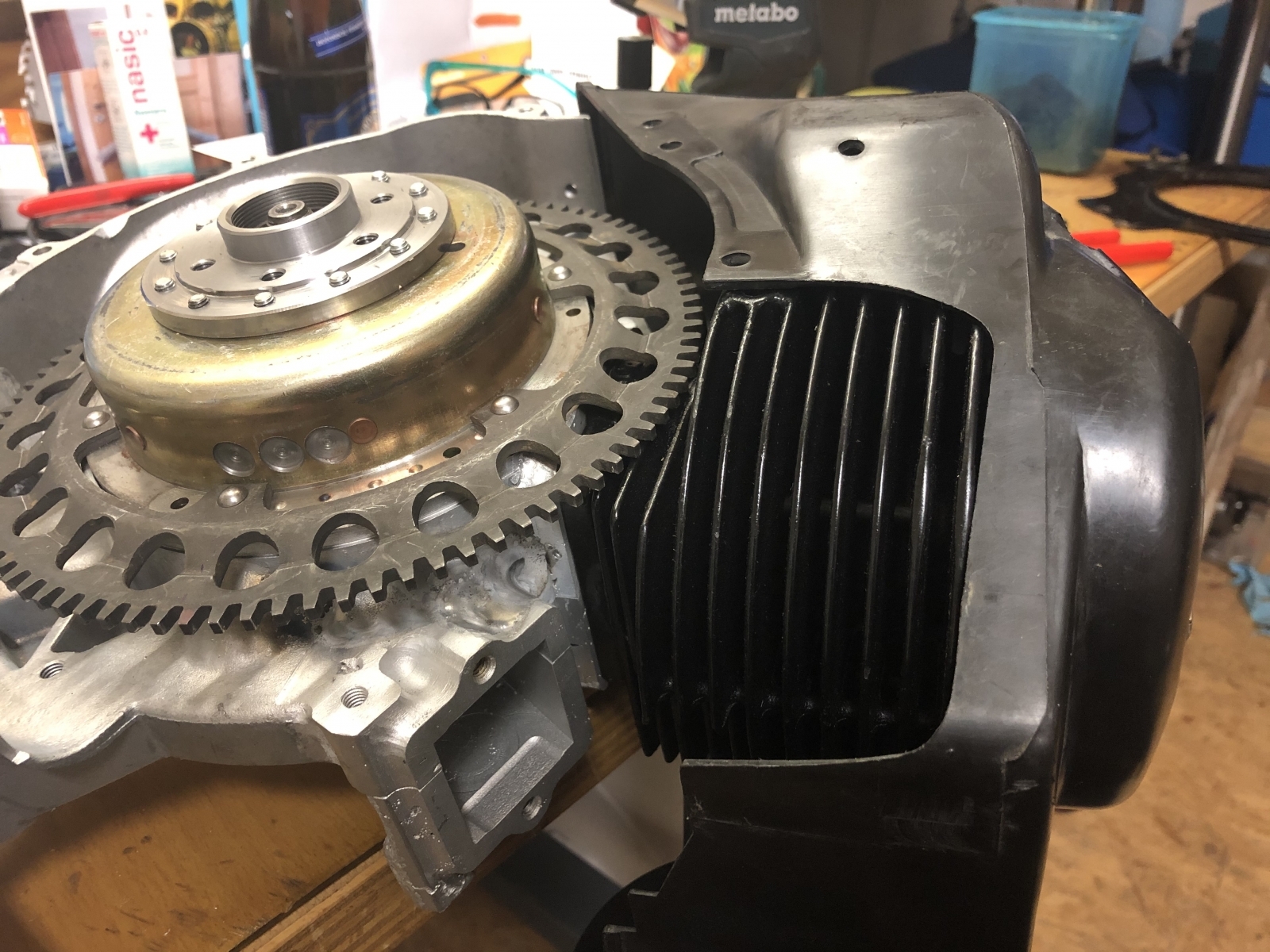

    erstes Paket von SC ist gekommen. Hab dann mal den DR draufgestöpselt.
    Puh, das wird schon eine knappe Kiste:
    Also schon mal verdammt eng wird es zwischen dem Überströmer und dem Zahnkranz. Da muß ich etwas vom Überströmer außen wegfräsen und viel Wand bleibt da nicht mehr.
    Da ich aber weder mit dem Zylinder weiter von der Kurbelwelle weg, noch das Polrad signifikant weiter axial nach außen schieben kann, muß ich irgendwie damit klar kommen.
    Zu Ungunsten von Gewindelänge von Polradtopf zu Varioadapter könnte ich noch etwas raus, wahrscheinlich wird es von beidem ein bißchen, bevor ich in den Überströmer durchbreche...
    Wegen dem Luftleitblech muß ich etwas an den Rippen vom Zylinder wegfräsen, aber das ist kein Problem.
    Auf dem zweiten Bild blickt man in so ein Fenster und darunter die Kühlrippen. In diese Fenster reicht der Luftfilterkasten, wenn ich nicht irre. Das wird dann das gebrauchte Gehäuse von Mario zeigen.
    Auch das ist kein Problem.
    Richtig lustig wird es oben unter der Haube für den Kopf. Vor der Auswahl des DRs habe ich Bilder vom Originalzylinder der PK 125 Automatik im Netz studiert.
    Zylinder und vor allem der Kopf wirken sehr flach. Am Zylinder wird das durch relativ kurze Überströmer erkauft und der Kopf ist halt einfach flach. Auch die Kerze geht irgendwie flacher raus zur Seite wie beim DR.
    Das war mir alles bewußt. Aber ich dachte, durch mein Tiefersetzen der Dichtfläche am Fuß fange ich das einigermaßen auf.
    War aber eine Fehleinschätzung, der DR ist einfach viel höher als der Originalzylinder.
    Was heißt das jetzt? Ich werde auf jeden Fall mal am Zylinder die Rippen wegfräsen, damit das Luftleitblech paßt, das Polrad lasse ich mal unbeachtet.
    Dann werde ich die Haube auf den Zylinder ohne Kopf setzen und mal die maximal verbleibende Höhe zwischen Kopfdichtfläche und Haube messen.
    Auf dieses Maß werde ich dann mal den Kopf eben fräsen und schauen, was da noch so an Kühlrippen übrig bleibt. Dann sehen wir weiter.
    Die Haube kann ich an ein paar Stellen vielleicht durch warm machen noch etwas ausstülpen, aber sicher nur ein klein wenig. Eher so, um die Luft vielleicht etwas besser an die verbliebenen Rippen zu leiten.
    Nach dem eben fräsen werde ich dann halt frei Auge am großen Bandschleifer in meiner Holzwerkstatt den Kopf mal versuchen, in die Haube einzupassen.
    Zunächst einmal habe ich jetzt einfach diese selbst gewählte Situation und muß damit klarkommen.
    Wenn dann die Haube drauf paßt, muß ich den Rest des Kopfes mir anschauen und in mich gehen, ob das Ergebnis noch vertretbar ist.
    Vielleicht schaffe ich das am Samstag, mich da ranzutasten. Ein neuer DR-Kopf kostet ca. 30 Euro, also wäre ein Fehltritt jetzt nicht der komplette GAU.
    Am Samstag sind wir schlauer, was dabei rauskommt. Auf jeden Fall ist es mal wieder schön, diesen etwas archaischen Zylinder in den Händen zu halten. Grundsolide und sehr landwirtschaftlich verarbeitet. Ich mag das Ding, perfekt für meinen Wunsch nach einem Traktormotor für die Kleine...:-).
    Einfach ein Stück solides Eisen mit moderaten Steuerzeiten...
    Bin gespannt. Morgen formatiere ich mir mal eine Spannplatte für den Kopf, damit ich sauber eben auf den Frästisch nehmen kann.
    Alles in allem eine verdammt knappe Kiste und noch viel Arbeit mit Anpassen. Aber wenn ich denke, was hinter mir liegt, kriege ich da irgendwas hin, da bin ich sicher.
    Dünn schwarz lackieren werde ich den Kopf wohl müssen, damit der Wärmeübergang etwas besser wird. Die Gesamtkühlfläche wird unter der Anpasserei leiden. Eventuell kann ich die verbleibenden Rippen noch etwas stachelig fräsen für eine größere Oberfläche.
    Andererseits schöpft der DR ja sein Potential an Hubraum überhaupt nicht aus und ist recht gesund unterwegs. Bedüsen werde ich wohl eher zu fett müssen und mehr wie 17° vOT an ZZP ist nicht drin.
    Dann sollte das thermisch trotzdem einigermaßen stabil werden.
    Aber wenn ich die Platzverhältnisse so betrachte (auch der Platz, der in der Karosse verbleibt), denke ich, daß ein Motor mit Langhub und mehr Leistung da nicht einfach wäre zu integrieren.
    Man müßte den Stoßdämpfer mal aushängen und schauen, wie die Kinematik da drin aussieht, wenn der Motor einfedert und wieviel Platz da noch bleibt, wenn man sich selber eine höhere Haube basteln würde. Wahrscheinlich nicht ewig viel...
    Ich will die 125er Haube ja nicht nur wegen der originalen und unauffälligen Optik verwenden, sondern auch als Garant, daß der Motor nicht innen ans Blech anstößt.
    Jetzt kucken wir mal.

    Hallo Volker,
    danke dir. Im Prinzip habe ich ja selber eine rumstehen keine zwei Meter von der Fräsmaschine entfernt.
    Ich verfolge bis auf weiteres mal den Ansatz:
    "Geht der DR unter die Ori-Haube der 125er Automatik, paßt es auch in die Karosse."
    Ich hobel am Samstag mal den DR-Kopf zurecht, damit er unter die Haube von Mario paßt, dann sehen wir weiter.
    Spannplatte mache ich mir heute abend für den Kopf.
    Wenn der Kopf dann zu malträtiert aussieht, schaue ich nach Plan b.
    Gestern abend habe ich noch etwas rumgemessen und getüftelt, der Kopf des DRs sieht vielleicht danach etwas kastriert aus, sollte aber noch gehen.
    Samstagabend sind wir hoffentlich schlauer.
    Gruß Paddy.
