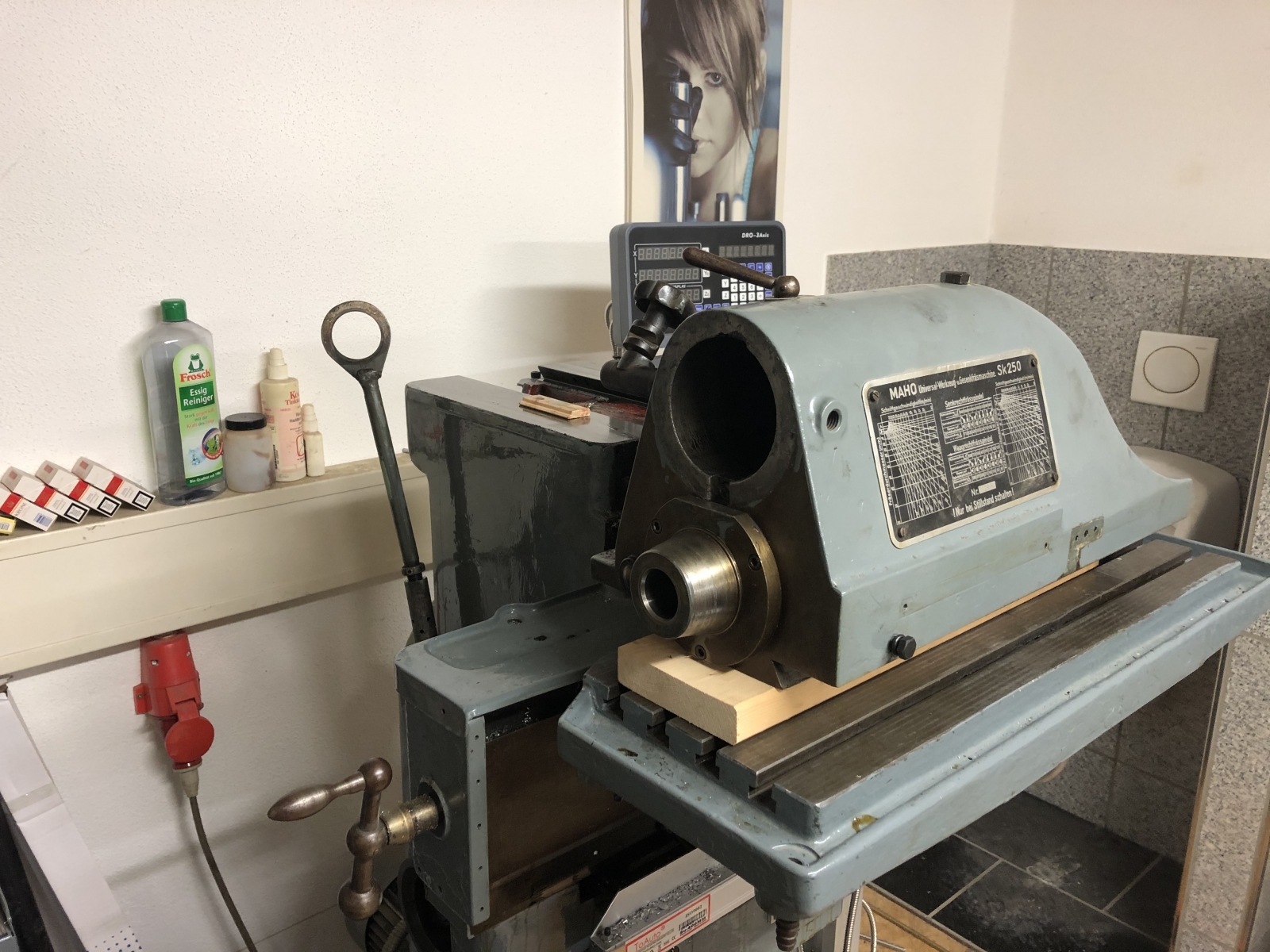

    Was für eine geile Werkstatt ist das denn bitte??
    2,346
    11,581
    1,828
    BW
    keiner
    • April 27, 2021 at 23:10
    • #365
    Zum ersten Mal in dem Beitrag?
    Na mein Stall halt. Ehemaliger Stall, mein zweites Wohnzimmer.
    Alles am Start. 2m Werkbank, großer Schraubstock, 55" Glotze, Fräsmaschine (Drehbank fehlt noch), umlaufen Druckluft im Kabelkanal, Urinal, beheizt wie Wohnraum, Siebträgermaschine plus Mühle, Kühlschrank, fließen Warm-/Kaltwasser, kleine Säulenbohrmaschine, Band- und Schleifbockkombi, Handhebelpresse, Werkzeugschrank mit allem Möglichen von Bohrer, über Schlüssel, elektrische Meßgeräte, 40 verschiedene Feilen, usw.
    24 qm, eben mit Hubwagen befahrbar, Motorräder passen durch die Tür, direkte Verbindung zum Wohnhaus.
    Das, was Mann braucht.
    Meine 45 qm Schreinerei ist leider unbeheizt und der Fernseher dort hat nur 42"...Aber ebenfalls trocken erreichbar...:-)
    Gruß Paddy.

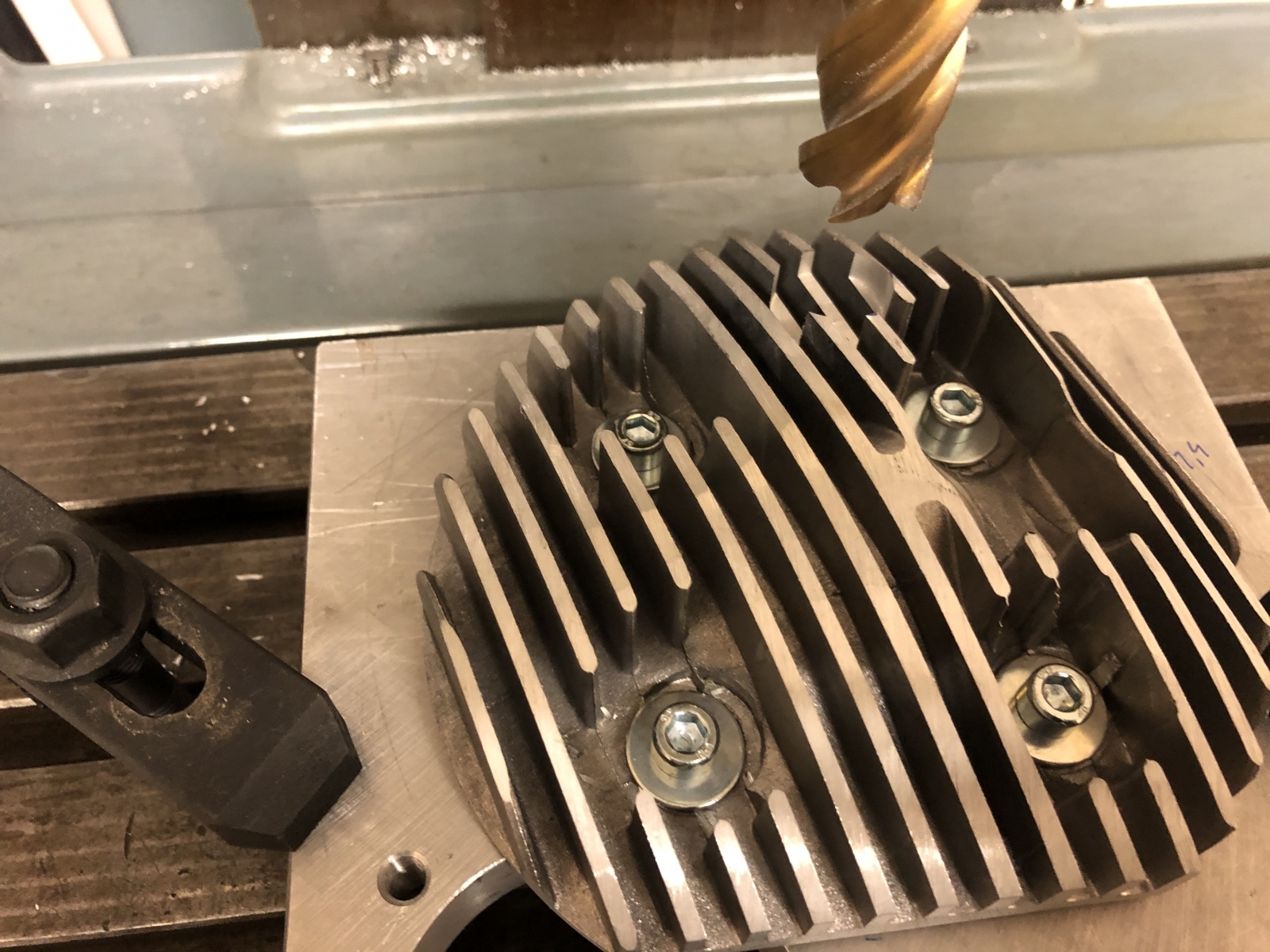

    hatte heute noch die Gelegenheit, etwas für morgen vorzuarbeiten. Der Zylinder paßt jetzt schonmal unter die Haube. Aber im Prinzip gerade so, daß die Haube draufgeht und ich messen kann, was der Kopf an seiner höchsten Stelle haben darf.
    Ringsum liegt die Haube an den konzentrischen Stellen an. Nach Rücksprache mit Mario hat es da minimal Luft, ergo muß ich seinen Außendurchmesser noch etwas verringern. 2-3 mm im Radius. Das kommt morgen.
    Nachdem die Haube dann draufgepasst hat, konnte ich messen, das der Jopf an seiner höchsten Stelle 40 mm sein darf.
    Die meisten hier kennen die typische Form von Langhubköpfen für die SF. Die sind wie eine Kuppel.
    Höchster Punkt in meinem Falle waren etwas über 68 mm.
    Ergo auf 40 runterhobeln.
    Naja, runterhobeln ist jetzt vielleicht der falsche Ausdruck. Das ist etwas tricky zu bearbeiten, damit einem die Rippen nicht um die Ohren fliegen. Die würden ohne Frässtrategie abfatzen.
    Aber nun mal das Ergebnis:
    Mario wird langsam die Form eines 125er PK Automatik-Kopf erkennen, für den Rest ist das sicher eher ein ungewohnter Anblick.
    Der Kopf wird jetzt ebenfalls im Außendurchmesser noch etwas reduziert und dann Freihand am großen Bandschleifer in meiner Holzwerkstatt vollends "unter die Haube gebracht" (5 Mark in die Wortspielkasse... :S )
    Jetzt schauen wir halt mal, wie weit ich morgen komme, ich lasse mir Zeit.
    Bißchen blöd ist, daß der Bandschleifer draußen zu hören sein wird und es Feiertag ist.
    Was soll's, ich hoffe auf schlechtes Wetter, damit sich die Nachbarn nicht so ärgern, weil sie drinnen sind.
    Am Zylinder selber müssen auch noch ein paar "Flächen angefräst werden, damit der Luftstrom passt und der Luftfilter dran paßt, aber das kommt zum Schluß.
    Erst muß der Kopf drunter und dann sehen wir weiter.

    Aber der Reihe nach. Erstmal habe ich Kopf und Zylinder außen auf 135 mm gebracht. Damit habe ich ringsum 2-3 mm Luft zur Haube:
    So, das hat etwas gedauert, aber ich habe mir ja Zeit gelassen. Ich wollte ja nicht, daß etwas fatzt oder so.
    So, das wäre wohl der erste DR 133, dessen Außenumfang auf ein paar Hundertstel konzentrisch zu seiner Bohrung läuft, harhar....
    So, dann kam etwas, was der originale Zylinder der PK 125 Automatik auch so oder so ähnlich hat. Ich hangel mich halt anhand von Bildern im Netz, der Reparaturanleitung und der mir vorliegenden Ori-Haube entlang.
    Der Zylinder ist auf der Auslaßseite etwas abgenommen, den Bildern im Netz nach etwas schräg.
    Passend dazu der Kopf, der aber eher wohl gerade.
    Das hat den Hintergrund, daß ein Fenster entsteht, damit ein Teil der Kühlluft von hinten hoch über den Kopf strömt.
    Maße hatte ich natürlich keine, einfach anhand von den Bildern und mit etwas Schätzen einfach mal den Kopf 20 Grad schräg und gib ihm. 13,5 mm waren es dann radial.
    Das gleiche mit dem Kopf, aber gerade. Da blieb ich mal bei 13 mm, weil ich mir noch etwas Material beibehalten wollte zu eventuell nachsetzen, wenn ich die Haube einpasse und mir der Luftspalt zu gering erscheint.
    Das Ganze dann zusammen:
