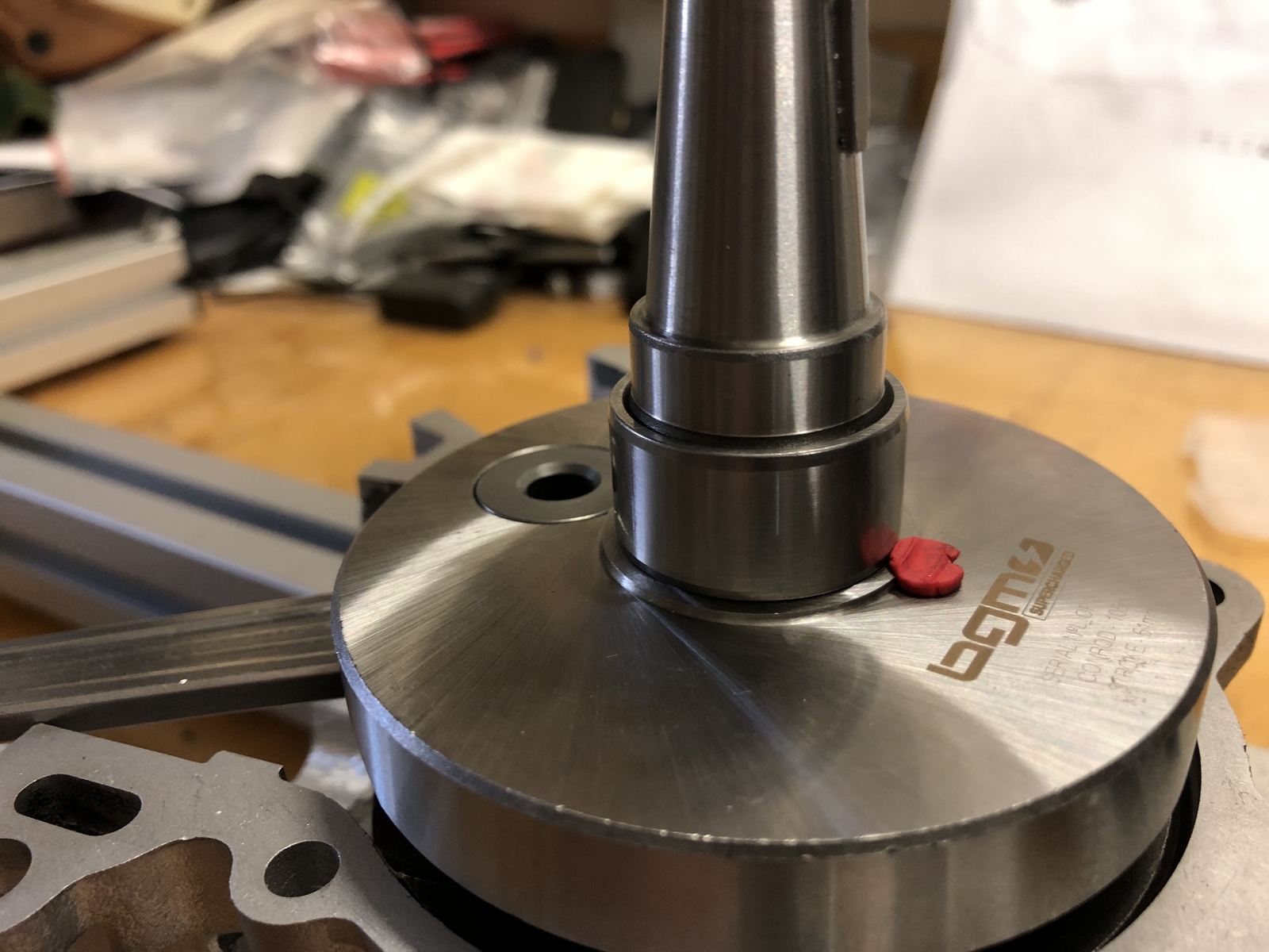

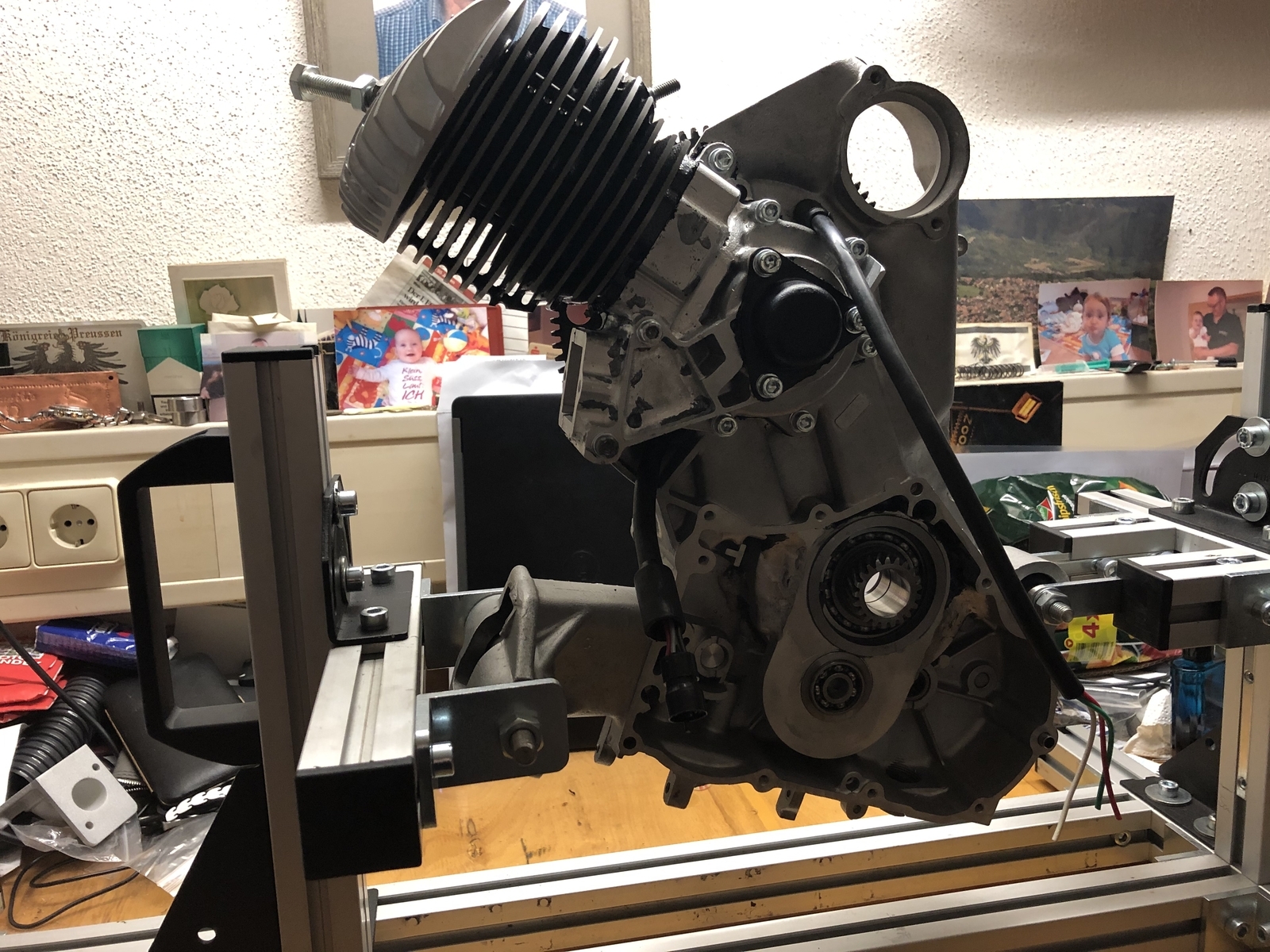

    ich bau halt einfach einen Prototyp zusammen, das kann man echt so sagen... 8o
    Ich hatte vor geraumer Zeit noch um 0,8 mm den Polradtopf in Richtung Vario verschoben durch abdrehen der Anlageschulter an meinem selber gemachten Konus.
    Ziel war, etwas Raum zu schaffen, damit ich die ZGP notfalls durch unterlegen hinter her zu schieben.
    Das war alles basierend auf einer kaputten ZGP aus der Ape.
    Eingeplant zum Einbau war eine relativ junge ZGP ebenfalls aus der Ape, die ich durch eine Cros-Lima ersetzt habe.
    Naja, man kann sagen, daß die kaputte ZGP ihre Toleranzen komplett ins Minus ausgenutzt hat und die zum Einbau vorgesehen so ziemlich jede Dimenson ins Plus.
    Als erstes daß sie auf der Edelstahllagerhülse des PX-Lagers auf. Dann habe ich sie etwas frei gemacht, es reicht aber noch nicht. Jetzt sitzt sie mit den Nieten auf.
    Probehalber mal die Adapterplatte mit einem Millimeter unterlegt. Das ist etwas mehr, als es muß. Dann streifen meine Flanschkopfschrauben, mit denen der Polradtopf am Konus verschraubt ist.
    Ich habe dann mal mit Knet geschaut, wie weit ich die KW noch verschieben kann (2 Scheiben mit 0,3mm sind schon zwischen KW und Lager).
    Gehen nochmal 0,6, aber ich hatte nur noch eine Scheibe und es reicht immer noch nicht.
    Also, was heißt das jetzt. Ich werde mir am Montag verschiedene Scheiben machen, um den ZGP-Adapter zu unterlegen, was, weiß ich noch nicht, werde ich heute abend noch ermitteln. Eventuell reicht auch nur eine 0,5 mm Scheibe komplett unter die ZGP selber, davon habe ich mir mal 4 Stück gemacht für die Ape.
    Das werde ich heute abend noch erfahren.
    Dann werde ich mir nochmal eine Scheibe mit 0,3 mm machen oder gleich eine mit 1,1 bis 1,2, um die KW noch etwas zu verschieben.
    Die Schraubenköpfe im Polradtopf könnte ich auch noch versenken, habe sie aber schon mit Schraubensicherung eingeklebt. Das ist dann die letzte Option.
    Den Polradtopf selber nochmals verschieben auf dem Konus will ich nicht, dabei geht mir Schraublänge der Flanschkopfschrauben verloren.
    Es ist einfach ein Prototyp und in diesem Bereich eine extrem enge Kiste, das war von Anfang an klar, wenn man die ersten Seiten des Beitrags liest.
    Ich hatte das ja vorhergesagt.
    Naja, also es war kein großer Montage-Samstag, sondern eher ein Herantasten.
    Wer weiß, was noch kommt, der 9 Juli ist jetzt nicht sooo optimistisch. Sein kann noch einiges.
    Warten wir es ab...
    ABer gelohnt hat sich der aufwendige Motorständer in jedem Falle schon. Ich habe den Motor heute ständig zum Messen hin und her gedreht. Nur so auf der Werkbank wäre ich heute verzweifelt. Bin ich ohnehin schon... lmao
    Gruß Paddy.

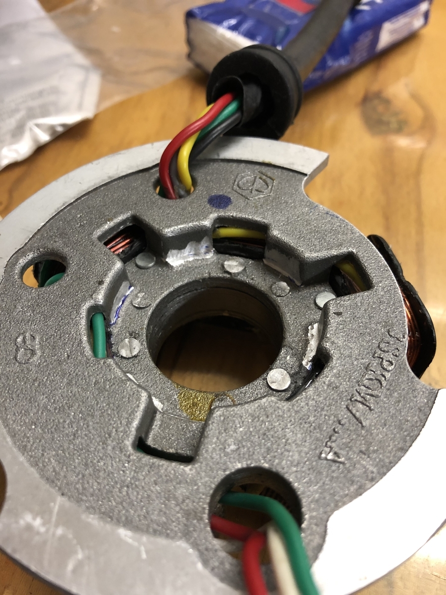

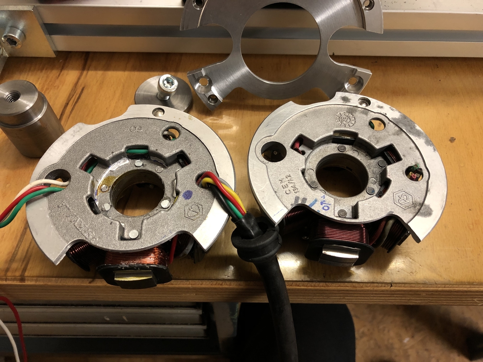

    Auf dem Bild seht ihr die beiden ZGPs. Die ohne Kabel ist die defekte und die war meine Basis für die ganze Auslegung.
    Die andere ist die, die verbaut werden soll und warscheinlich mit ihren Toleranzen so ziemlich am Maximum ist.
    Innen sieht man die drei höheren Nietköpfe. Bei der linken ist eine Niet extrem hoch, 0,6 höher als bei der anderen ZGP.
    Da stößt meine Lagerhülse des PX-Lagers an. So.
    Meine Lagerhülse steht nur an der äußeren Hälfte des Kopfes an. Das die ZGP gerade frei ist an dem höchsten Nietkopf, müßte ich sie mit 0,7 mm unterlegen. Mit einem 1 mm den ZGP Adapter unterlegt (Standarddicke 5er Unterlagscheibe) und die KW um 0,9 unterlegt, lagen die Schraubenkopf mit etwas Druck am Pickup an.
    Jetzt werde ich mal im Geschäft Montagabend die ZGP auf dem Teilapparat mit einem 2,5er Fräser durchkurbeln und an der höchsten Niet etwas holen. Wieviel, entscheide ich an der Maschine.
    Alles, was ich da holen kann, muß ich an der ZGP weniger unterlegen.
    Ich rechne mal mit 0,2.

    Die alte mit der defekten Lichtspule paßt tatsächlich rein, so wie sie ist. Heißt, sie steht nicht an meiner Lagerhülse für das PX-Lager an.
    Das Polrad würde aber trotzdem streifen, weil auch die neue Kurbelwelle etwas anders ausfällt als die alte aus der Ape, auf deren Basis ich das alles gemacht habe.
    Man kann es so zusammenfassen. Ich war etwas hoffnungsvoll, daß alles gepaßt hat mit den beiden mir zunächst vorliegenden Komponenten KW und ZGP und alles so bleiben würde.
    Dann haben mich die Toleranzen getroffen. Bei meinem "Glück" habe ich wohl zwei Extrema erwischt.
    Für die Auslegung der Konstruktion die günstigste Paarung, jetzt in der Umsetzung die ungünstigste Paarung.
    Und die ZGP umbauen werde ich nicht. Das Ding wird nicht besser, wenn man die Spulen runterklopft. Alleine schon die Pickupverschraubung in das Blechpaket ist ja schon kacke. Da allein kann ich schon einen halben Millimeter höher landen, wenn das Blechpaket sich auffächert.
    Nee Nee, lieber eine mechanische Bearbeitung am Träger, das ist jederzeit einfach wiederholbar.

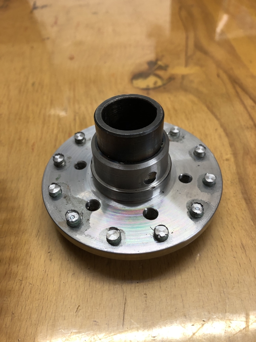

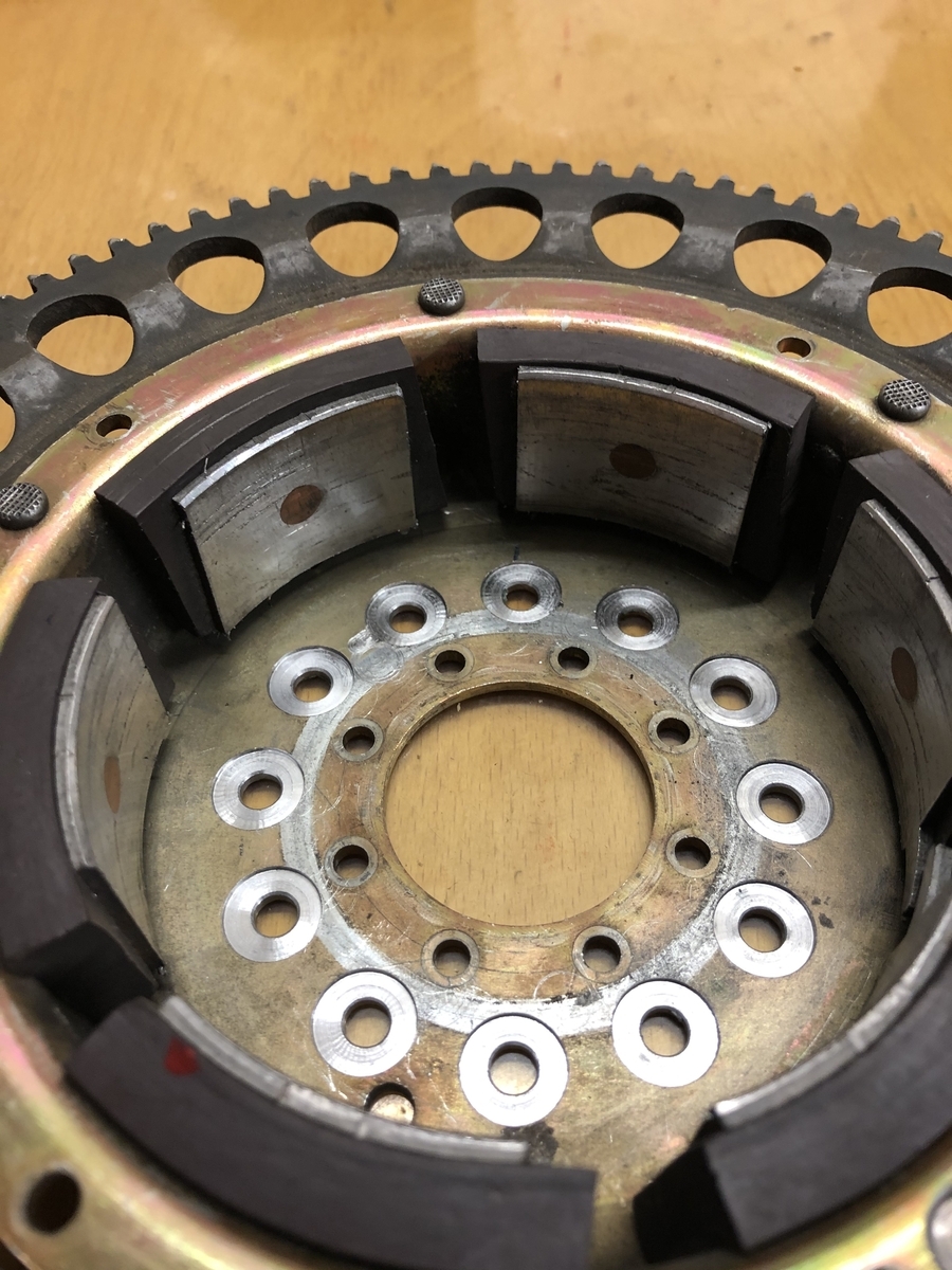

    war hektisch diese Woche, nicht viel gemacht. Erstmal an der ZGP die Nietenköpfe auf dem Teilapparat auf die Höhe der anderen ZGP gefräst.
    Sie paßte jetzt gerade so drauf, ohne daß ich den ZGP-Adapter unterlegen muß.
    Dann auf dem Teilapparat die Schraubenköpfe der Flanschkopfschrauben abgefräst. Fragt mich nicht, was das für eine Scheiße war...
    Dann eine Senkung mit 0,6 mm eingebracht:
    Mein Problem war, ich konnte nur begrenzt Temperatur auf das Ding bringen, weil ich die Magneten nicht entmagnetisieren will durch die Hitze, und es war zu wenig für den kleinen Innensechskant. Der ging flöten. Also die Radikalkurz und Köpfe vorsictig wegfräsen.
    Jetzt muß ich den Konus durcherhitzen und den Schraubenrest rausdrehen:
    In Summe sollten die Maßnahmen reichen, daß das Polrad montierbar wird. Hoffe ich mal...Unterlet an der KW habe ich jetzt nicht mehr zu den 0,9 mm, sie bleibt einigermaßen mittig.
    Moren geht es weiter...
    Gruß Paddy.

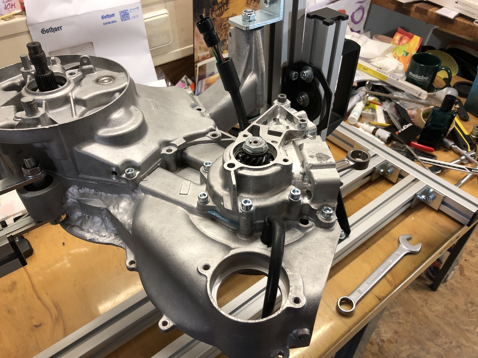

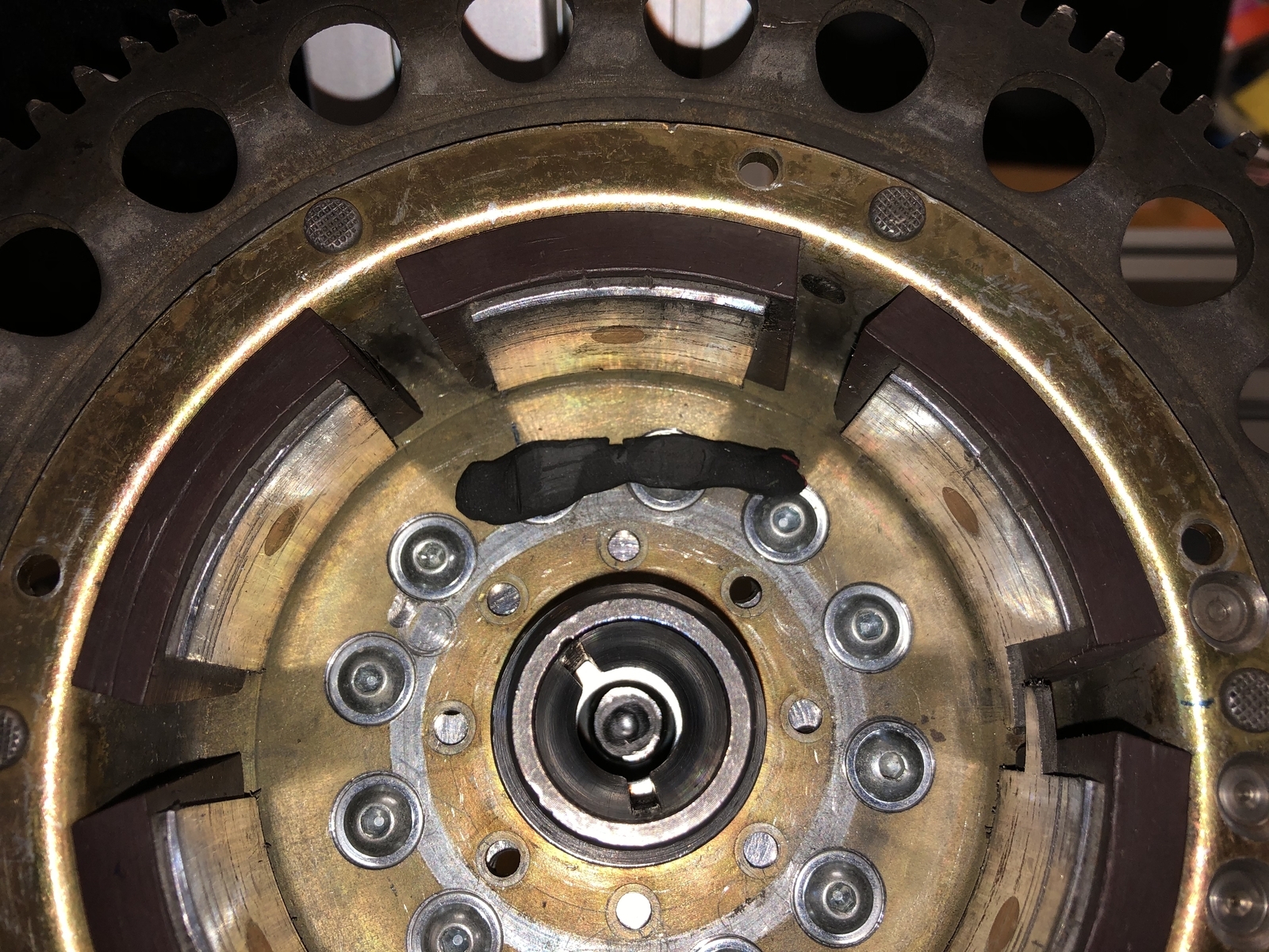

    Also, der Rest der Schrauben ist raus, Heißluftpistole Fehlanzeige. Ging nur mit dem Lötbrenner.
    Aber es hat sich gelohnt, Knetabdruck zeigt genung Luft, ich muß das Pickup nicht abfräsen:
    Kurbelwelle ist verbaut und Kurbelgehäuse ist zu, ZGP ist drin (mußte am Tüllenausgang des Rundsteckers noch etwas anpassen.
    Ich nutze jetzt meine andere Schraubensicherun. Die, die ich beim Polrad verwendet habe, läuft zwar auch unter Schraubensicherung. hält aber wie Welle/Nabe.
    Momentan lasse ich gerade die Dichtmasse etwas anziehen, dann geht es weiter.

    • #557
    Danke liebe Kollegen,
    viel habe ich nicht mehr gemacht, CDI ist aber angeschlossen.
    Als ich das Luftleitblech montiert hatte, habe ich mal kontrolliert, ob der Anlasser nach meiner Tiefersetzerei im Gehäuse nicht zu tief liegt und ich eventuell eine Distanzscheibe noch machen muß, damit er wieder etwas zurückkommt.
    Also ans Luftleitblech stößt er nicht an, er könnte sogar noch etwas tiefer sitzen. Im Gegenteil, ich bin mir nicht sicher, ob die Eintauchtiefe in den Anlasserkranz reicht.
    Es ist komisch, ich habe keine Ahnung, wie das dort normalerweise aussieht. Ich mache jetzt einfach mal weiter.
    Nach kurzer Abwägung könnte ich das Motorgehäuse trotz bereits montiertem Zylinder nochmal auf die Fräsmaschine nehmen, um an der Stelle etwas nachzusetzen. Das wäre zwar echt aufwendig, aber würde gehen.
    Ich werde es erfahren, wenn ich den Anlasser betätige demnächst. Ich habe halt keine Lust, an der funktionierenden Wespe das ganze Geraffel wegzuschrauben.
    Wir werden sehen.
    Montag erstmal den Adapter machen, damit ich die Kurbelwelle mit dem Akkuschrauber antreiben kann.
    Gruß Paddy.
    Volker PKXL2
    3,177
    31,770
    5,698
    • June 27, 2021 at 08:32
    • #558
    Hab gerade keinen Automatik Motor liegen, aber wenn du das Anlasserritzel mal von Hand ziehst und das Maß von der Anlagefläche bis zur Außenkante Ritzel auf den Motor überträgst, dürfte das als Peilung reichen.
    Wenn das Ritzel mit der Hälfte der Breite auf dem Anlasserkranz sitzt, dürfte mehr als genug Passung vorhanden sein.
