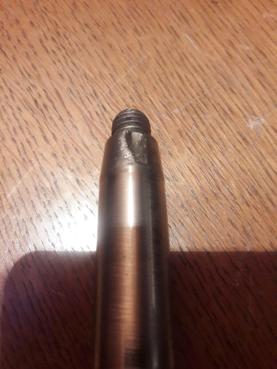

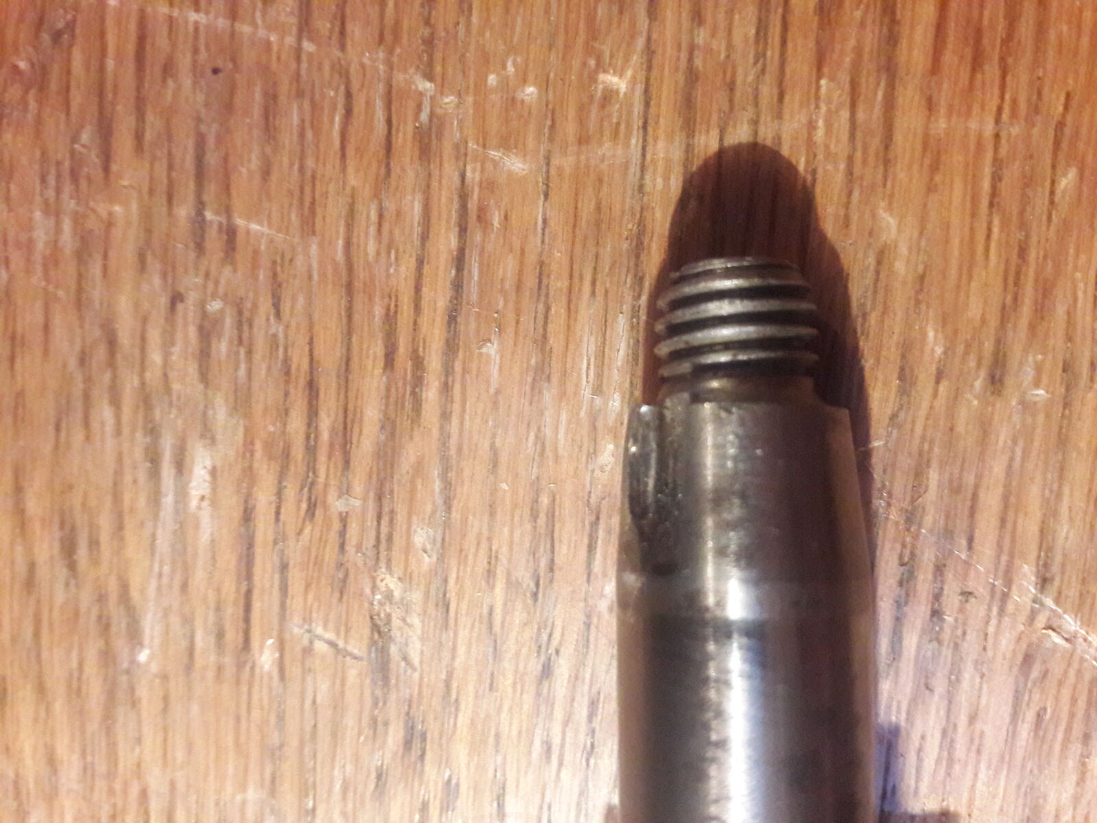

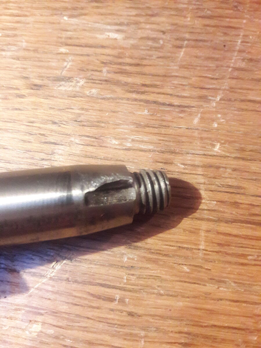

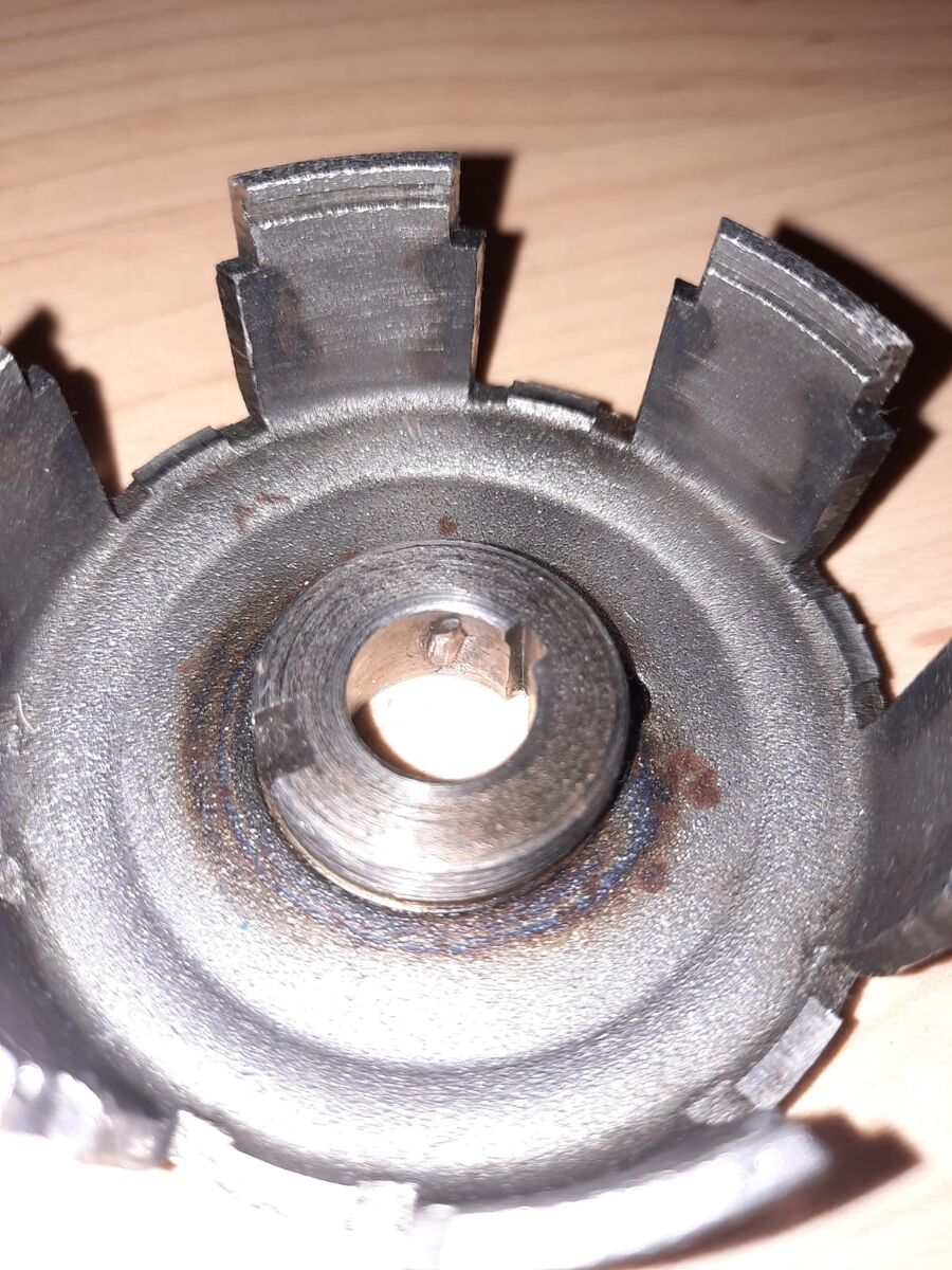

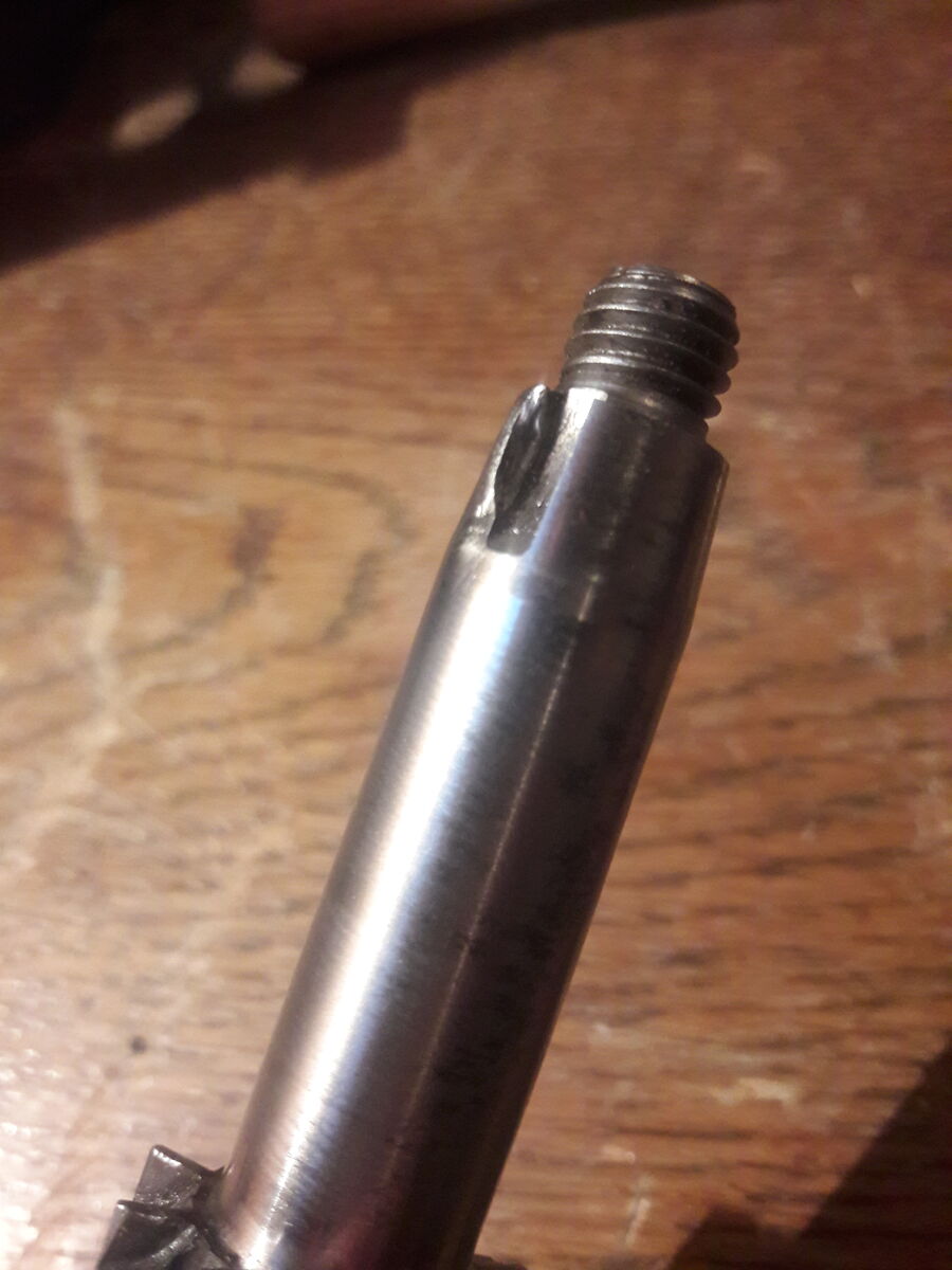

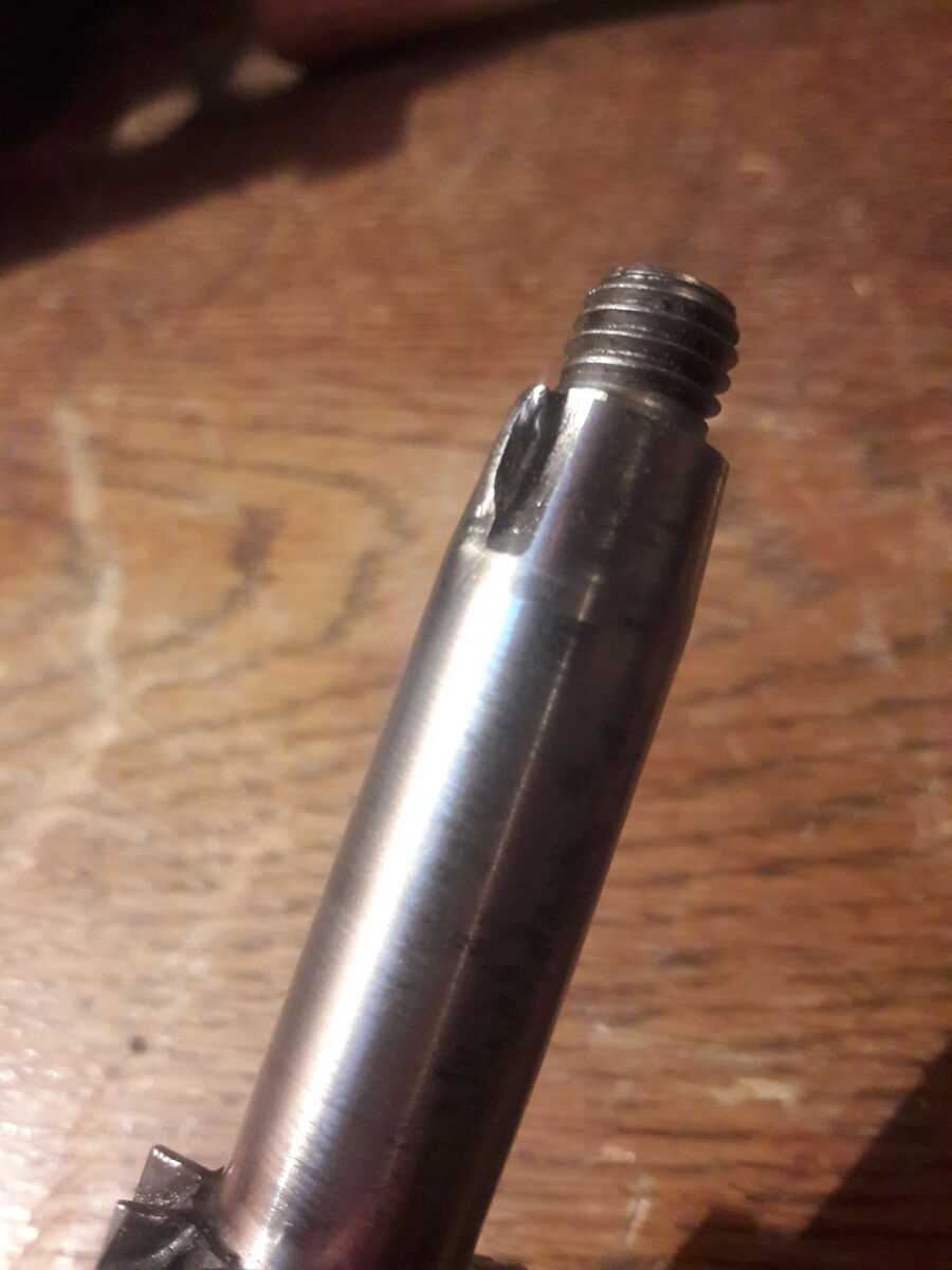

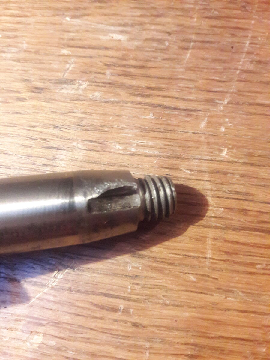

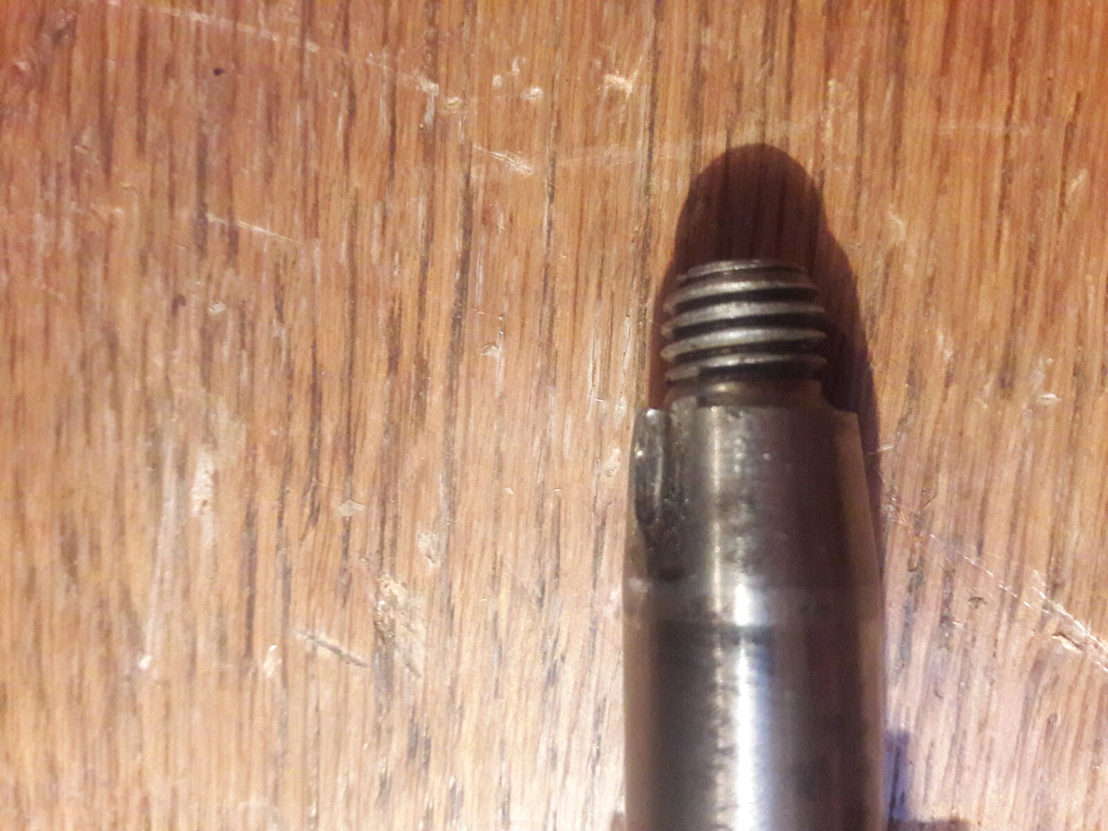

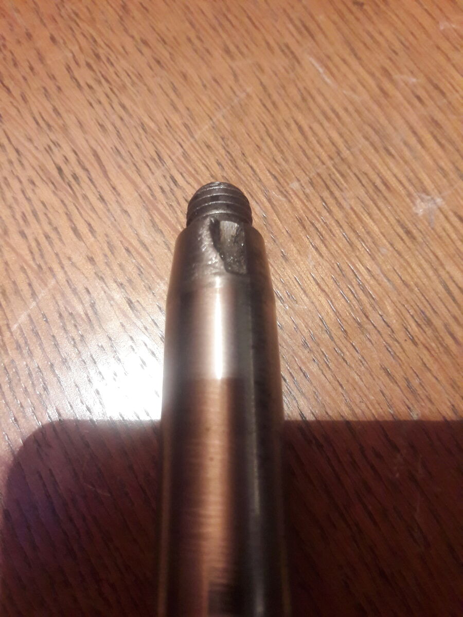

    Als ich bei meiner Vespa den Kupplungskorb von der Nebenwelle genommen habe, ist mir aufgefallen, dass der Keil gebrochen ist.
    Der Keil hat den Konus des Kupplungkorbes völlig zerstört (siehe Bild ). Deshalb werde ich mir auch einen neuen Kupplungskorb besorgen. Aber bei der Nebenwelle bin ich mir noch unsicher. Ich weiß nicht ob ich sie nochmals einbauen kann oder ob ich sie austauschen soll.

    Dass der Keil abgeschert ist, ist nicht das Problem, der diente nur der Fixierung. Aber die Nebenwelle ist im Konusbereich hin, und genau der sorgt für den Kraftschluss. Also beides einmal neu...
