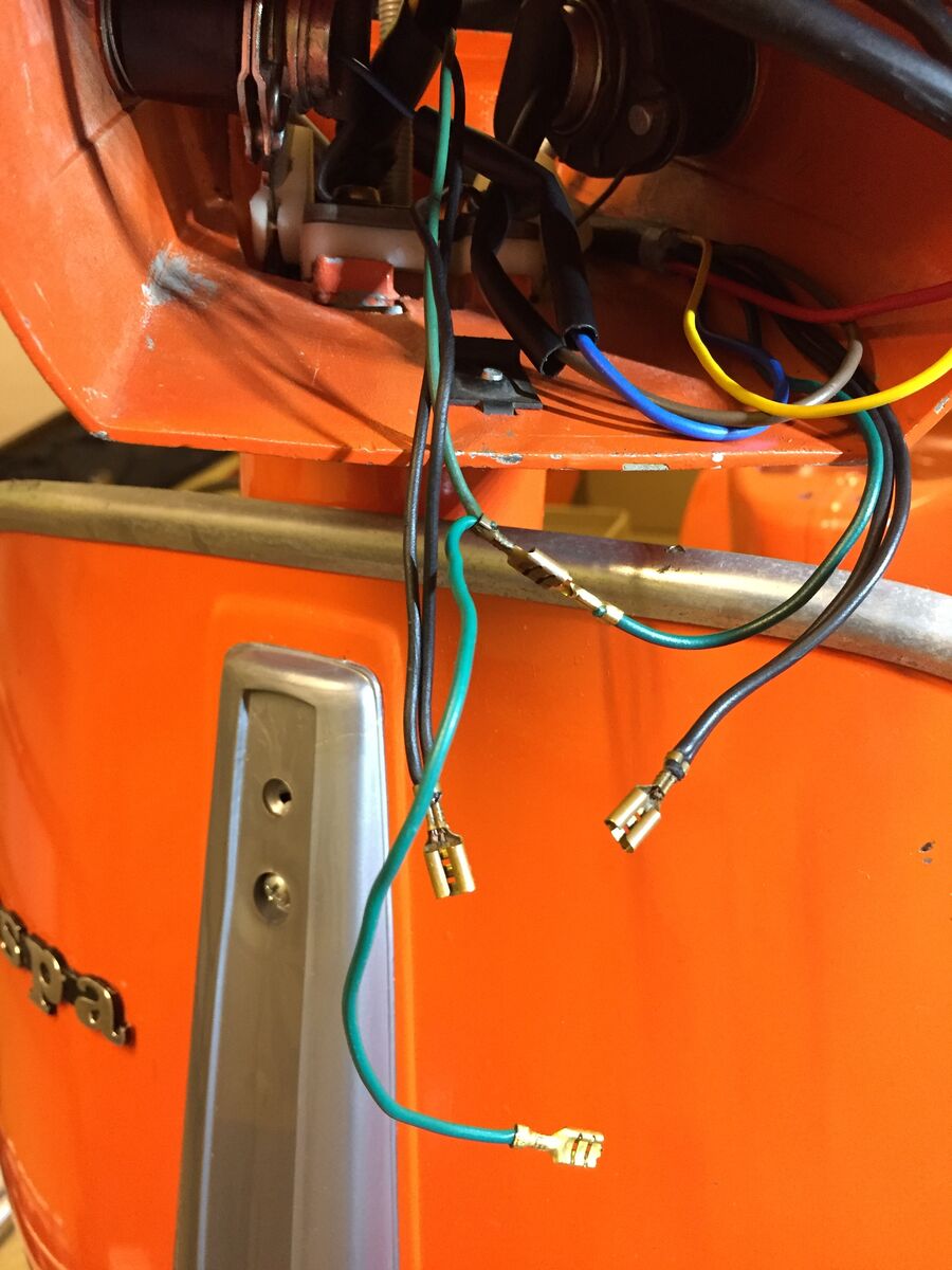

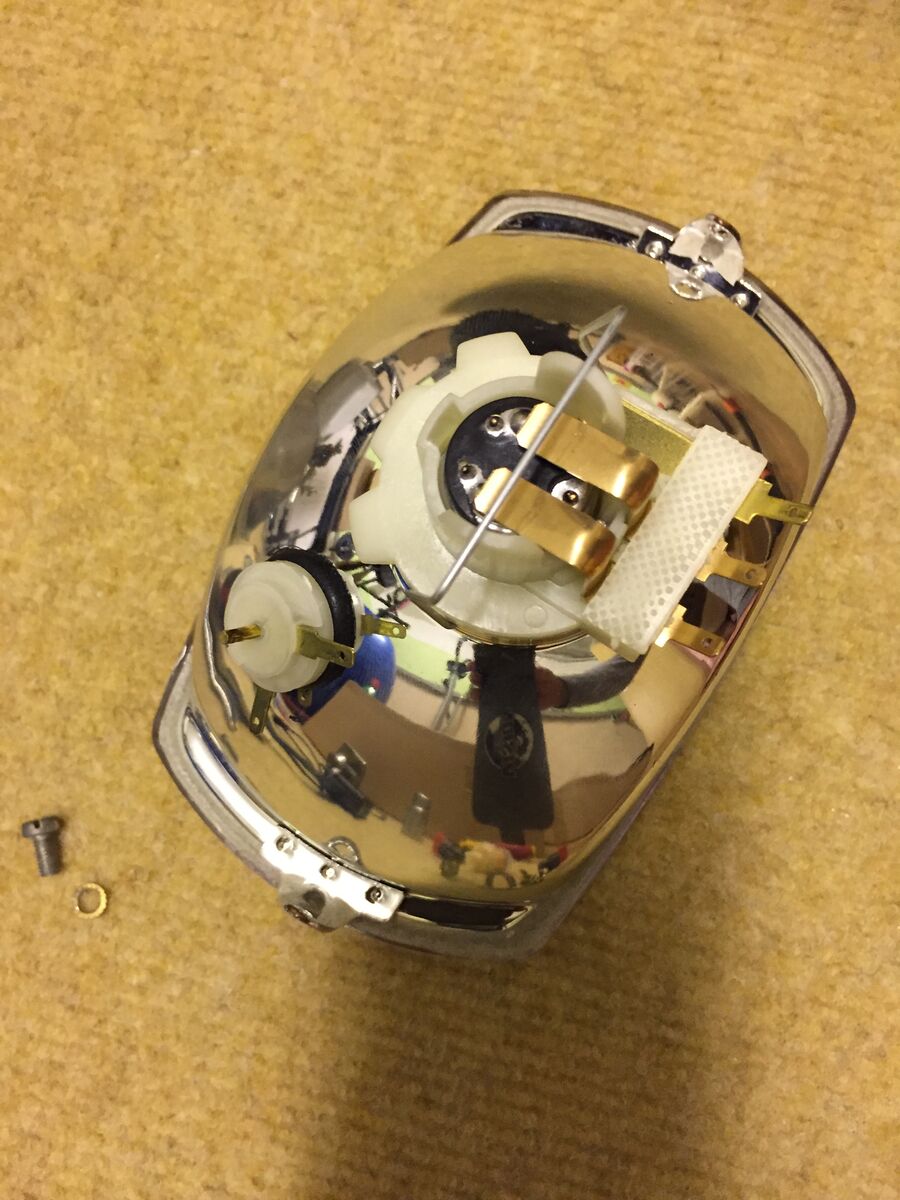

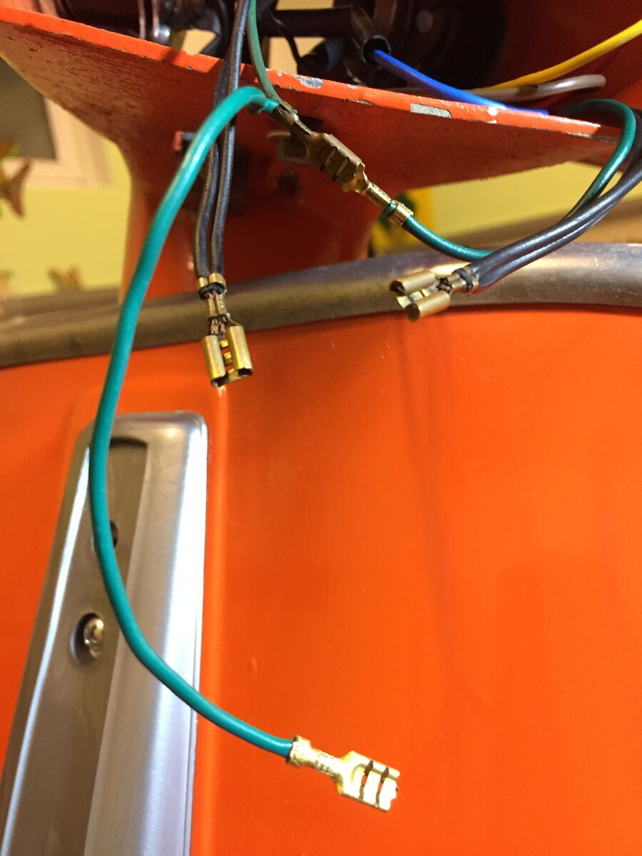

    Hallo zusammen, der Umbau auf 125 ccm wäre bis auf den Anschluss des Scheinwerfers mit Abblend und Fernlicht abgeschlossen. Ist eine 50 Special mit 6V und Lenkerendblinker
    Man ließt immer Abblendlicht auf Dauerstrom, Fernlicht über den Lichtschalter.
    Das grüne Kabel vom Kabelbaum sollte doch Dauerstrom haben, oder nicht?
    Hab das jetzt mal provisorisch zusammengeklemmt:
    Masse Kabelbaum zum Scheinwerfer und von dort zum Lichtschalter;
    Grün vom Kabelbaum zum Anschluss Abblendlicht und eines vom Lichtschalter her kommend grün auf Fernlicht; Rücklicht brennt, im Scheinwerfer weder Abblend noch Fernlicht?🙁
    Soll ich vom Kabelkästchen einfach ein Kabel mit Dauerplus (nur welches hat Dauerplus?) zum Abblendlicht ziehen und den vorhandenen Lichtanschluss einfach auf Fernlicht stecken?
    Muss ich das Standlicht unbedingt auch anschließen?
    Wer kann mir, als totaler KFZ-Elektrik-Unwissender das erklären, dass auch ich es verstehe?
    Vielen Dank im Voraus
    Wenn ich jetzt den Schaltplan der Spezial ohne Fernlicht nehme dann geht das grüne Kabel vom Kabelbaum zum Licht und von dort zum Schalter wo es, im Leuchtfall, auf Masse gelegt wird.
    In deinem Fall fehlt die Verbindung.
    Ich würde (Achtung, ich bin eher Elektrolaie) vermuten das deine Abblendbirne momentan keine Masseverbindung bekommt während die Fernlichtbirne weder Strom noch Masse bekommen.

    Das Hauptproblem dürfte sein das du keinen Umschalter hast.
    Du kannst immer nur so anschließen das das Abblendlicht Dauerstrom hat, was ja kein Problem darstellt, und das Fernlicht nur Strom bekommt wenn du das Licht einschaltest.
    Aber, und da liegt das Problem, dann bekommt das Abblendlicht immer noch Strom und dafür reicht die Leistung nicht aus.
    Bei der 50S bekommt immer nur eine Lampe Strom und nur die Stellung im Reflektor bestimmt ob Fern- oder Abblendlicht.
    M.M.n. müßtest du deinen Schalter entsprechend umstricken.

    • December 22, 2020 at 18:08
    Danke schon mal für eure Antworten;
    Hab jetzt mal gelesen, mit 15/15 Watt sollte es funktionieren;
    Eine weitere Möglichkeit ist tatsächlich das Umpolen des Schalters, dann sollte es auch mit dem Umschalten zwischen Abblend und Fernlicht klappen

    • December 27, 2020 at 11:47
    Ich hab da mal ein Video bei YouTube gesehen;
    Da wurde an einem freien Kontakt des Lichtschalters ein weiteres Kabel zur Versorgung des Frenlichts angelötet.
    Dann bekommt das Licht über den schalter Dauerplus und es wird lediglich von Fern- auf Abblendlicht umgeschaltet und es brennen nicht beide Fäden.
    Keine Ahnung, ob das auch bei 6V geht...

    Hallo Cruiser, Danke für die Antwort, hab das Video jetzt nicht gesehen, hab’s gestern so wie Du es erklärt hast, gemacht;
    Morgen ist Probelauf, dann schauen wir mal, ob’s klappt

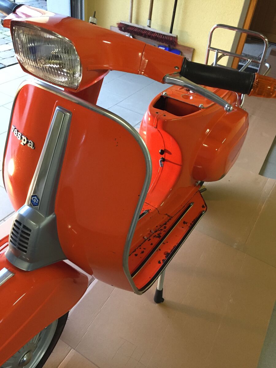

    So, Probelauf erfolgreich beendet!!🙏🙏alles elektrische geht wie es soll, abgedrehtes Polrad läuft ruhig, auch wenn die Lichtausbeute wie von euch schon vorhergesagt, etwas mager ist.
    Fahrversuch folgt, wenn das Salz von der Straße mal ein bisschen weggespült wurde.

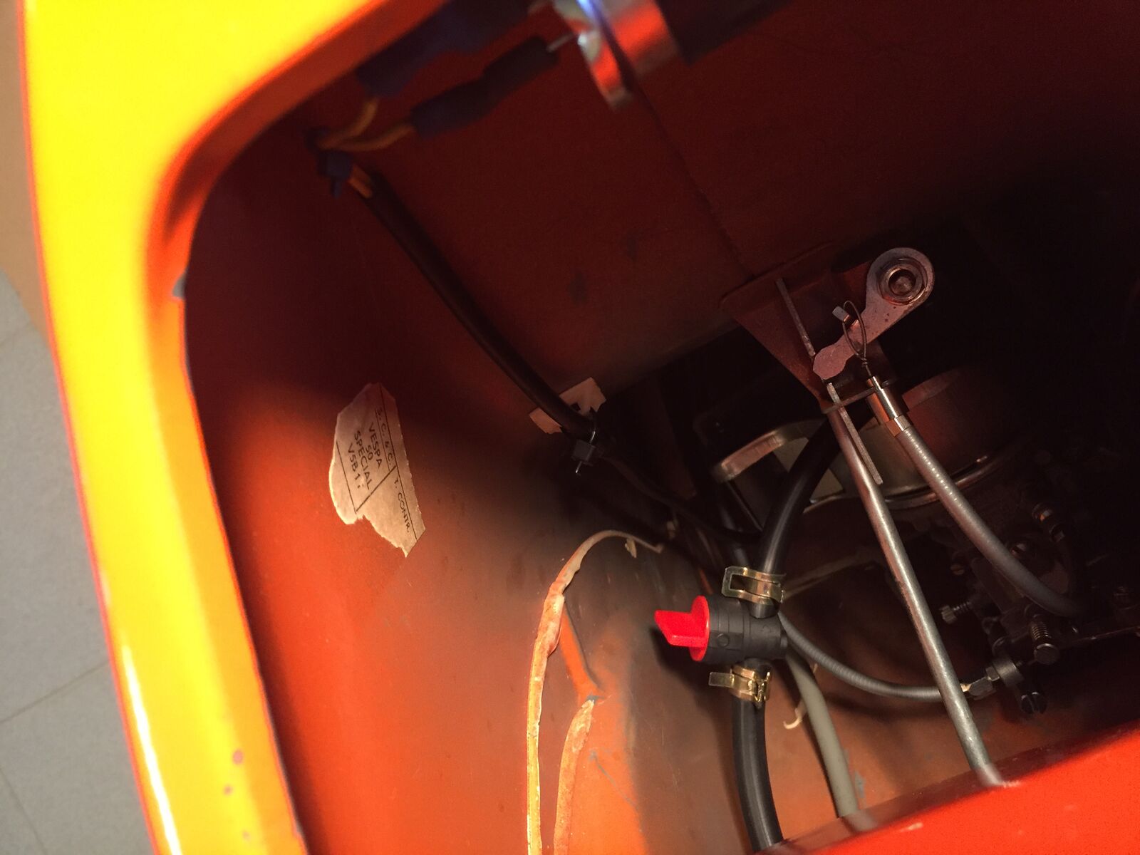

    Bei einem Fahrversuch wird sich auch zeigen, ob der zusätzlich eingebaute Benzinhahn genügend Gemisch durchlässt. Da die Vespa voraussichtlich viel und später weit weg von mir steht und nur alle paar Wochen bewegt wird und diese dann auch anspringen soll, hab ich den eingebaut.
    Nun Tacho wieder rein und Sitzbank neu beziehen, dann ist’s fertig

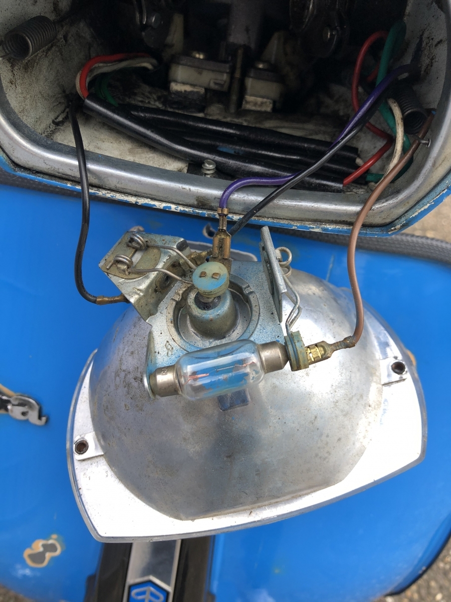

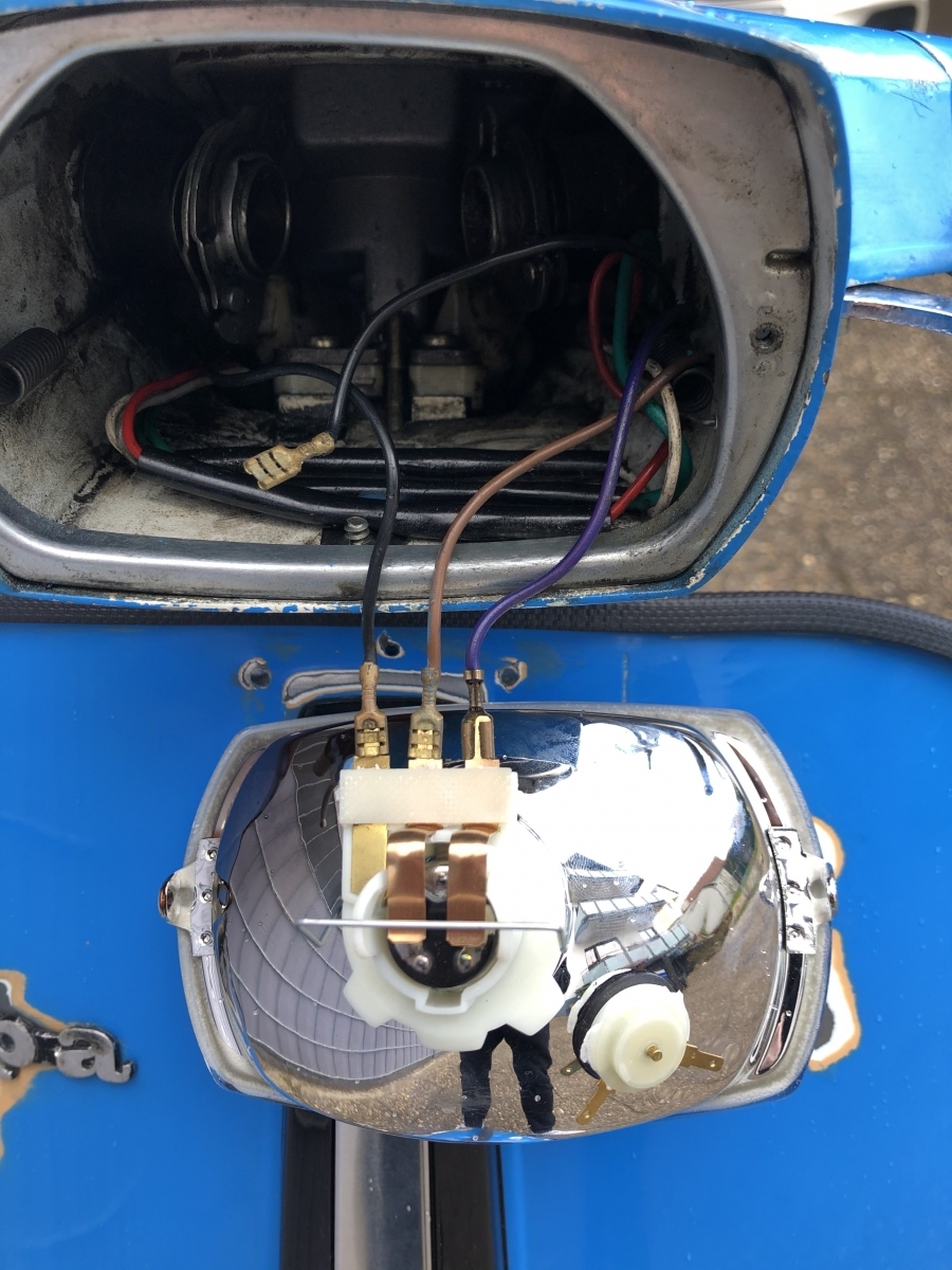

    Hallo Tomv50,
    Ich habe das selbe Problem wie du hattest, möchte ein Fernlicht einbauen. (Für den TÜV)
    Den passenden Scheinwerfer habe ich bereits. Weiß aber nicht weiter.
    Kannst du mir bitte erklären, wie du das genau gemacht hast? So das ich es als Laie verstehe. 😃
      • 660.64 kB
      • 643.03 kB
