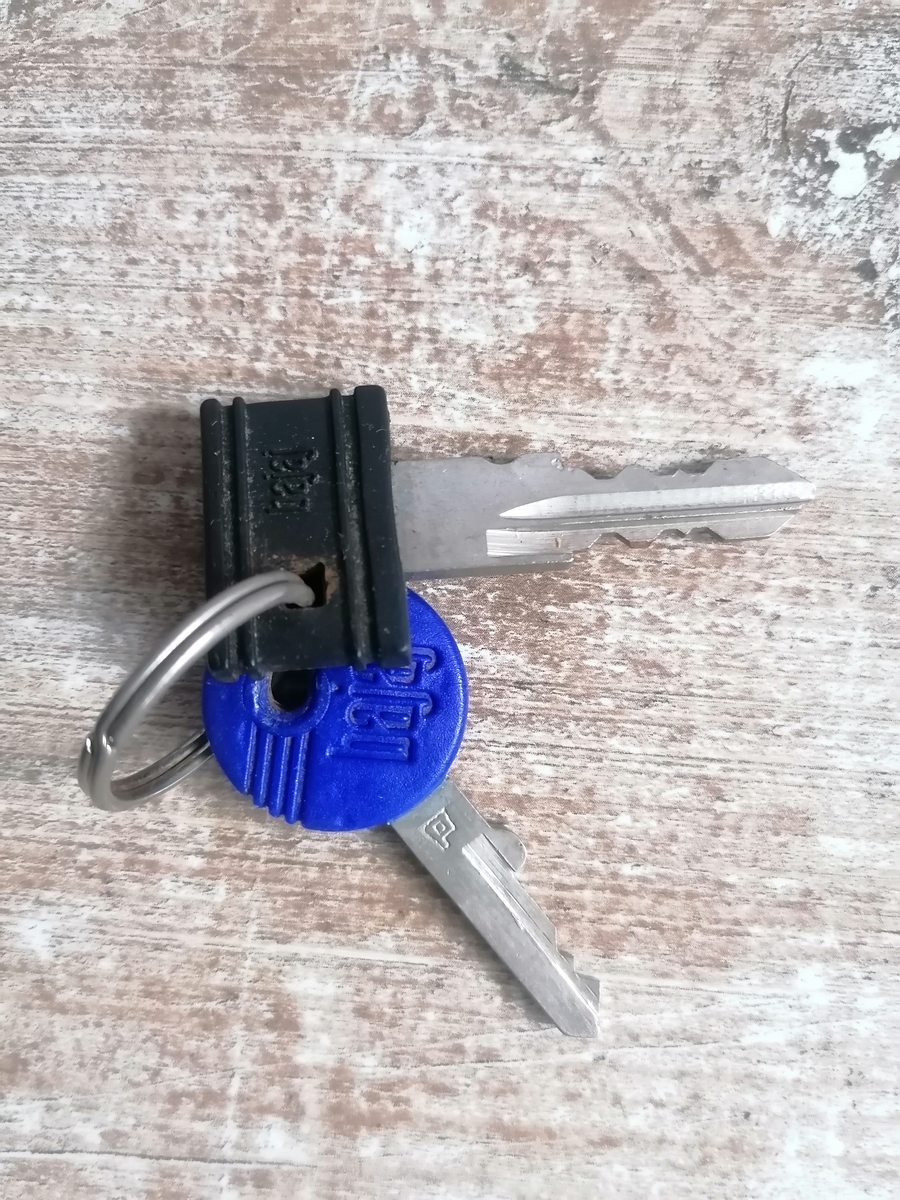

    Habe heute noch die originalen Zweitschlüssel von der Bajaj vom Vorbesitzer bekommen

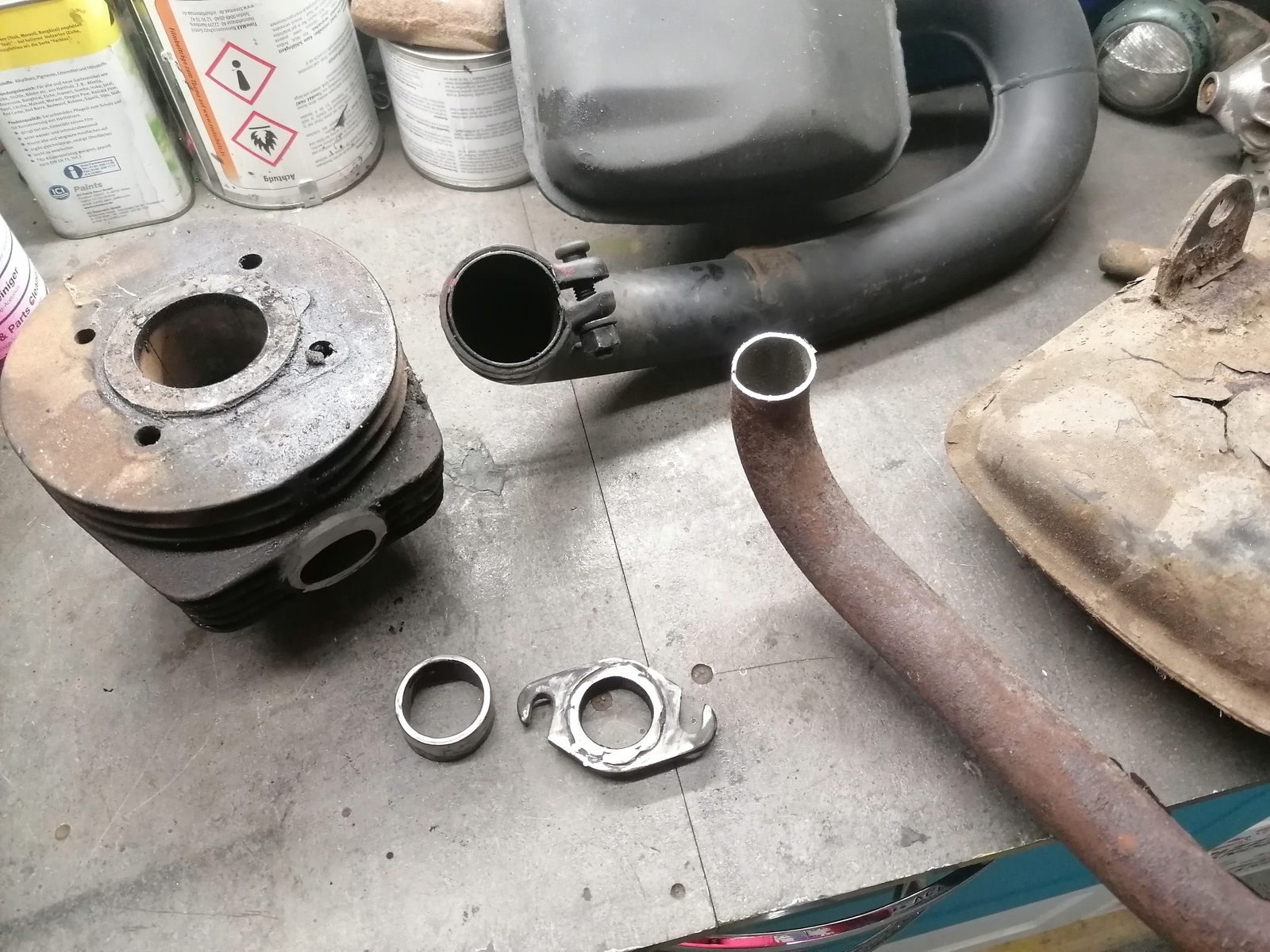

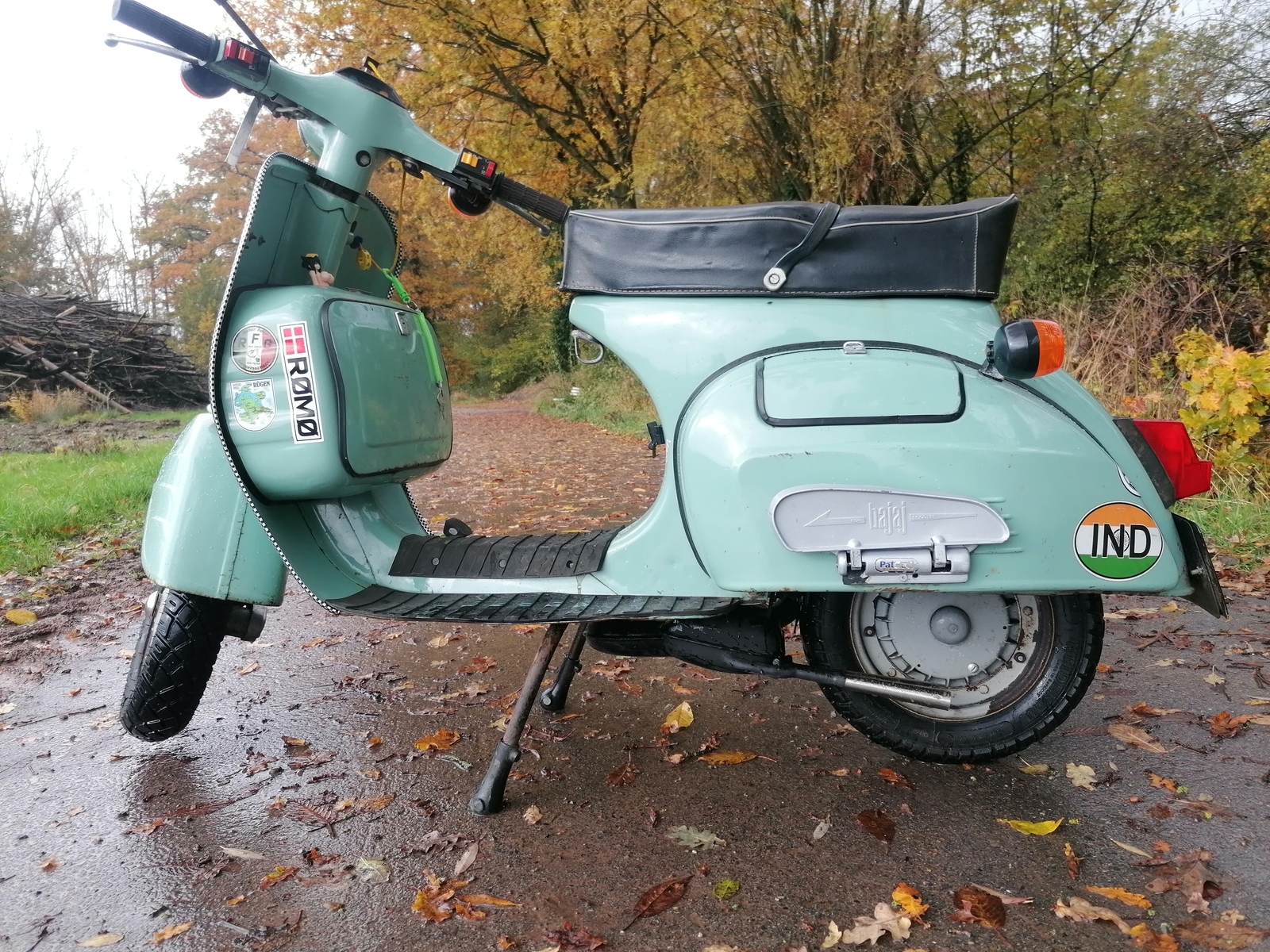

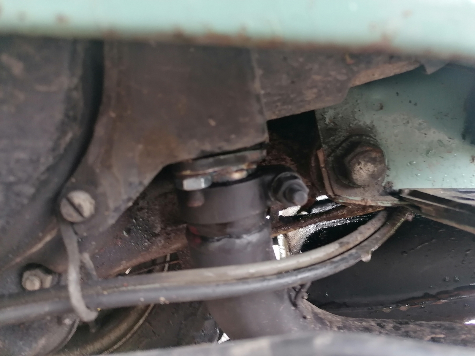

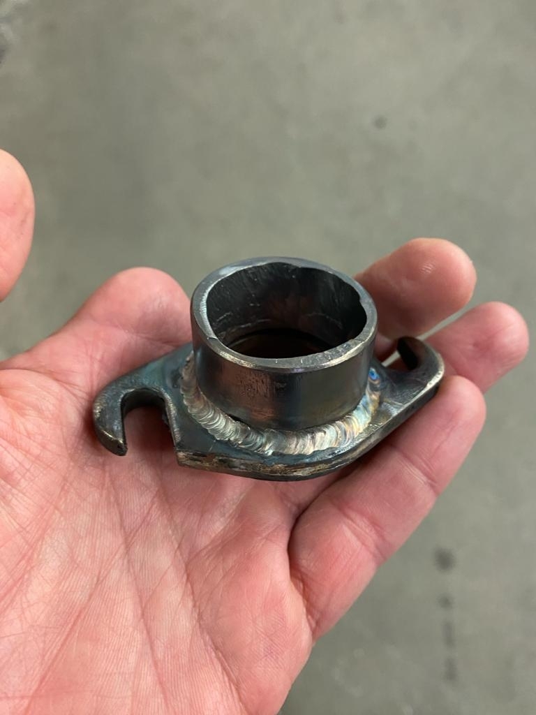

    Ich habe die Tage nen defekten Bajaj Auspuff,nen defekten 80ccm Zylinder zerfelxt um daraus nen Adapter für nen SIP Road Sport Auspuff zu basteln.
    Daraus ist ein wunderschöner Flansch geworden.
    Danke Jens fürs schweißen ;)
    Heute mal angeschraubt. Habe flache Muttern genommen damit der Auspuff möglichst weit auf den Flansch geht.
    Jetzt noch die Rohre etwas hochbiegen weil ich ja kein Ersatzrad fahre. Da ist ja das Seitenfach dran.
    Und die Haltefeder muss ich noch anbringen.
    Düsen noch anpassen und freuen.
    Klingt besser,sieht besser aus und hat nen besseren Durchzug. Nur scheiße zum Rad wechseln. Aber so oft kommt das ja nicht vor...
    Gruß Marco

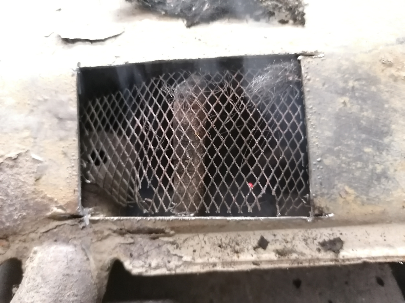

    Moin

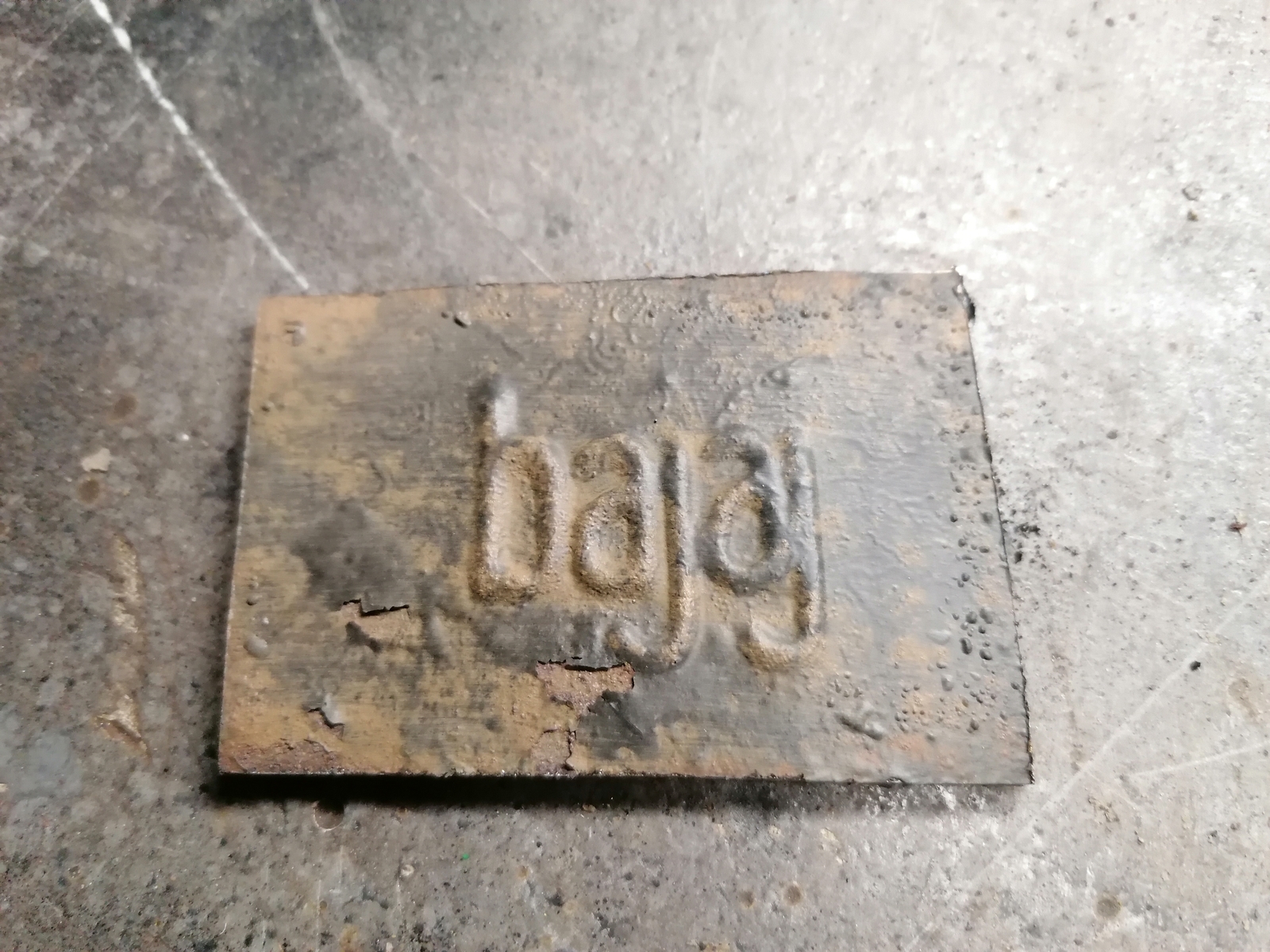

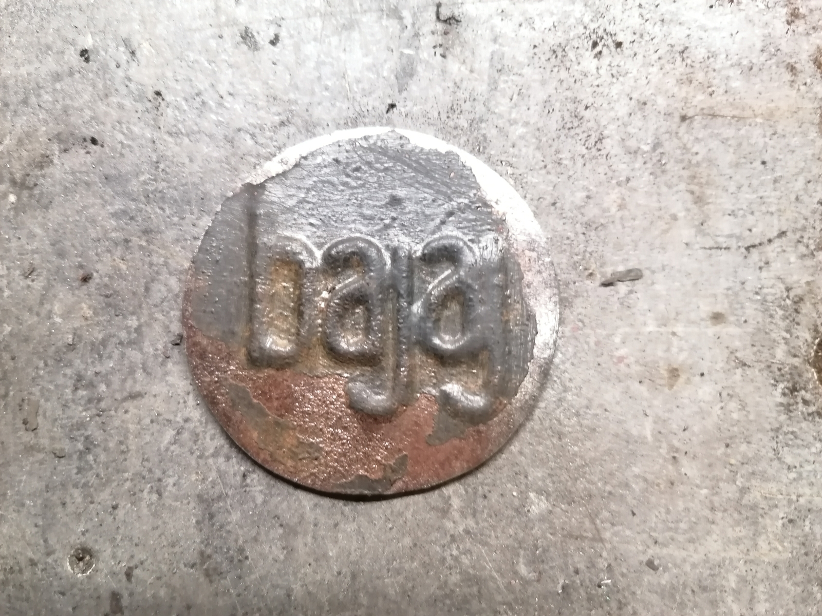

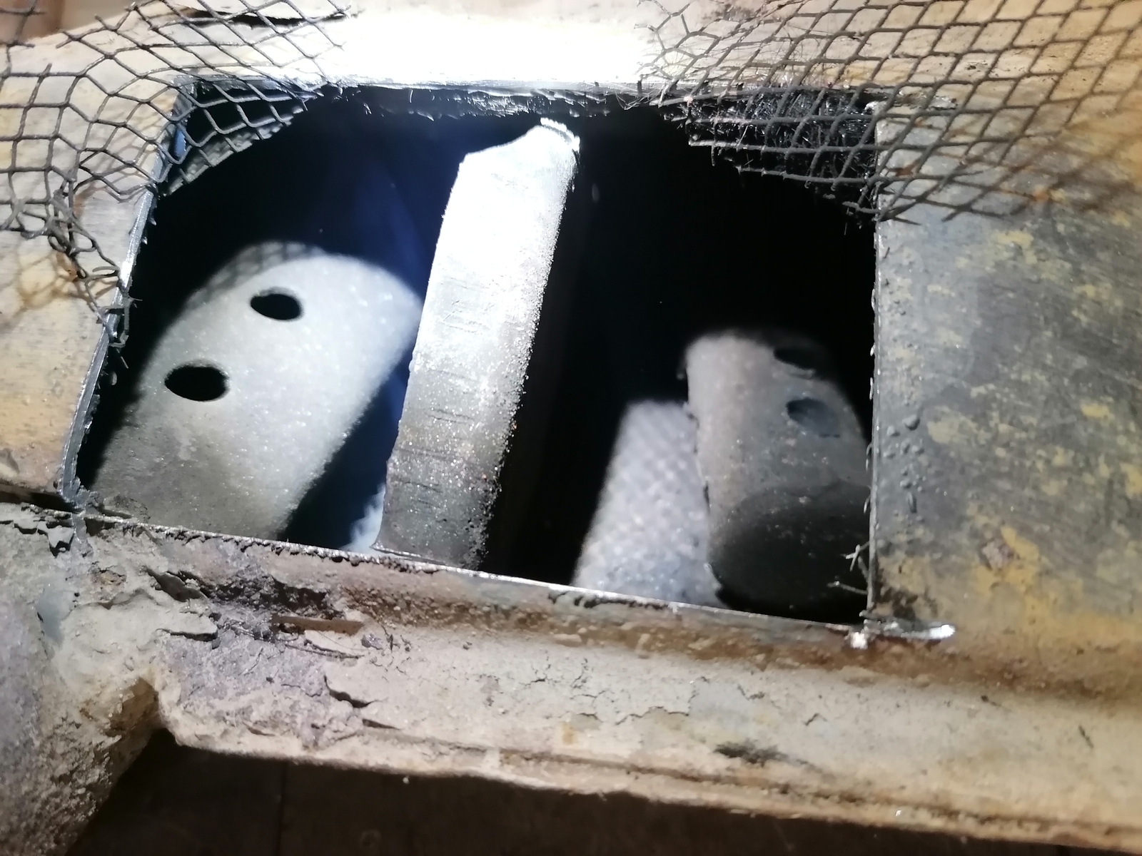

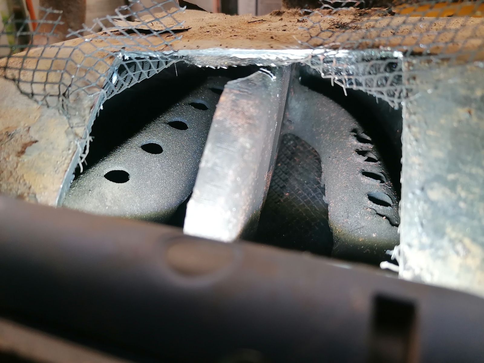

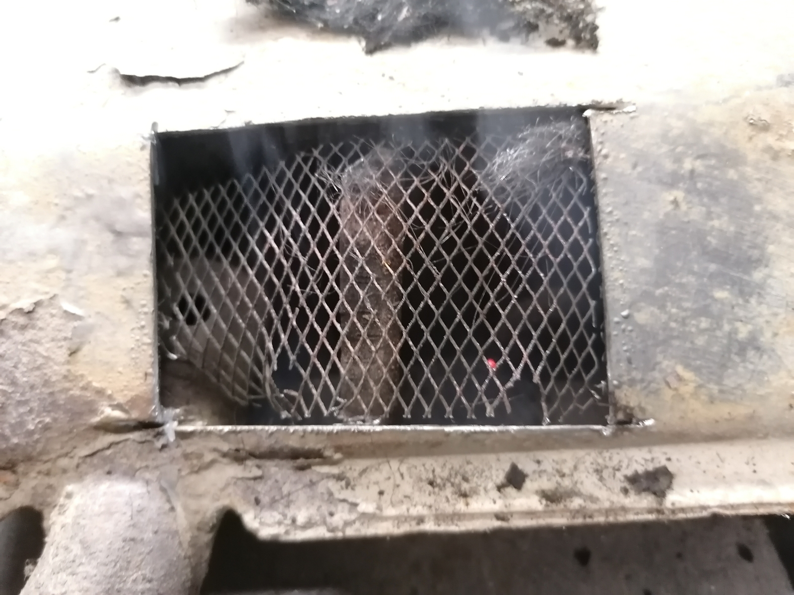

    Ich habe den defekten Auspuff mal aufgeflext. Das mittlere Prallblech ist nur noch unten befestigt. Das wird wohl das derbe rappeln gewesen sein weshalb ich den ausgetauscht habe.
    Aus den eingestanzten Logo mache ich mir einen Schlüsselanhänger für den Inder
    Gruß Marco
    12,228
    35,348
    4,300
    • November 17, 2023 at 15:34
    • #132
    Moin

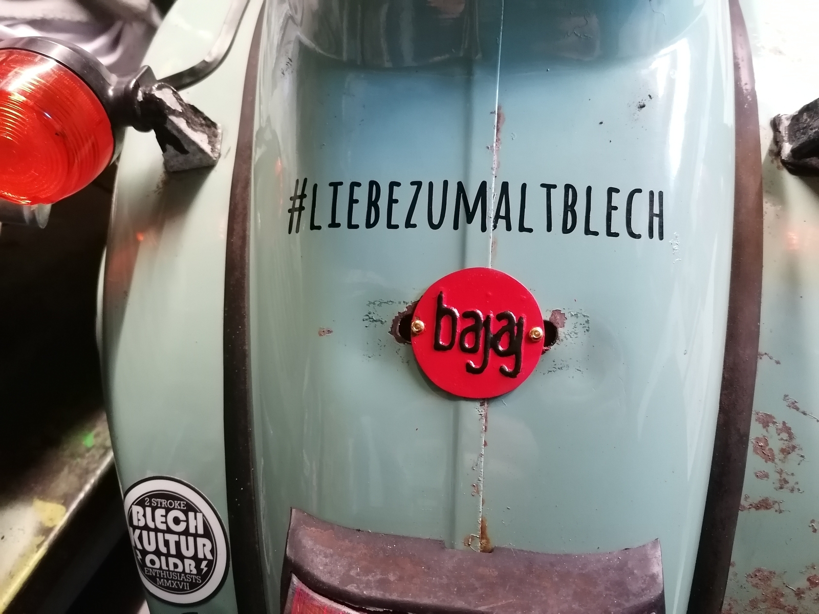

    Planänderung. Jetzt sitzt das Bajaj Logo aufem Arsch
    Jetzt sind auch die Löcher vom Gepäckträger vom Gegenhalteblech verschlossen.
    Die i Punkte muss ich noch nachzeichnen. Brauche nen feineren Marker dafür
    Hätte mir vorm flexen einfallen müssen. Dann hätte ich das anders ausgeschnitten...
    Gruß Marco

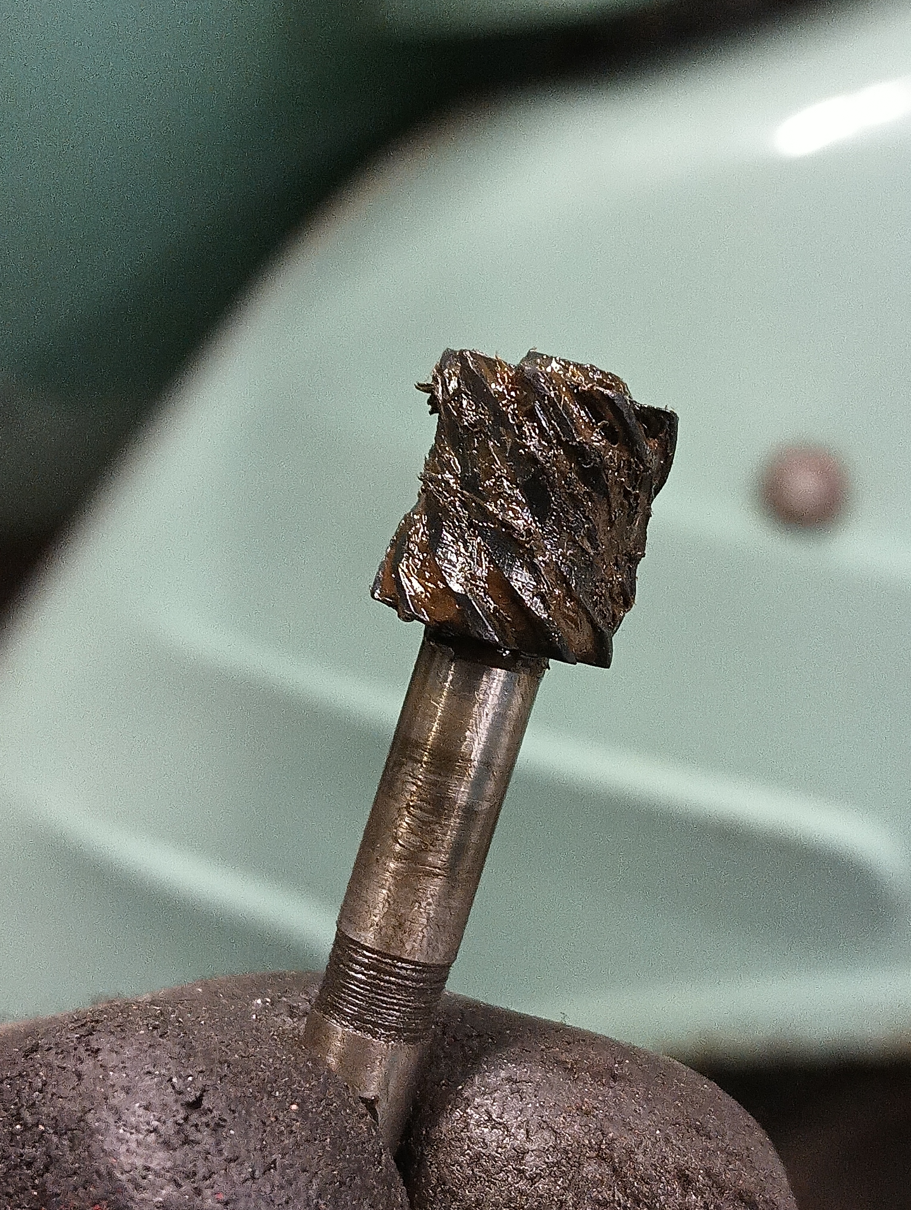

    Das Tachoritzel hat gefressen. Warum auch immer war die ganze Einheit an der Schwinge lose. Erstmal das aus der Sprint rein gesteckt. Da ist der Motor ja eh grad ausgebaut. Aber auch an der Sprint war die Einheit nicht ganz fest. Rally/Acma kontrolliere ich die Tage auch noch ob da alles fest ist.

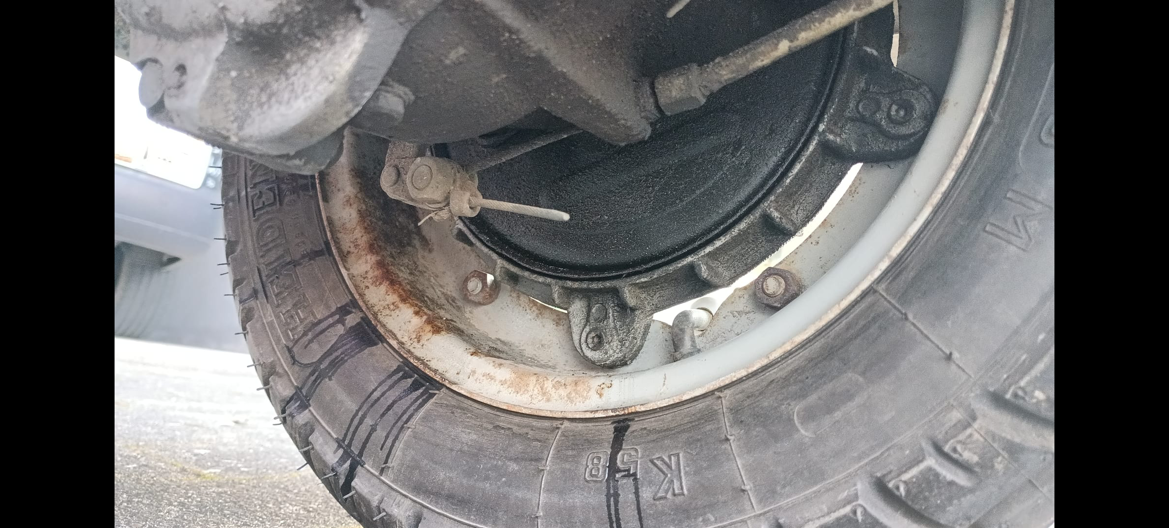

    Also die Inder produzieren auch nicht die beste Qualität. Der Radseitige Simmerring oder die Dichtung ist nach 27 Jahren und guten 6600km undicht....
    :+3
    Werde ich die Tage mal beide erneuern. Hoffe das nicht noch mehr kaputt geht :D

    Ich glaube nicht! Die Simmerringe kommen doch auch aus China. Aus Indien kenne ich nur die Nasenringe :-3.
    Für mich sieht es so aus, als käme es aus den Reifen ... iss ja klar! In Indien gibt es weniger frische Luft aber genug "Ganges" Wasser! Das gibt wenigstens Sinn, dazu noch die holprigen Straßen :D...
    Da würde ich als erstes mal nachschauen
