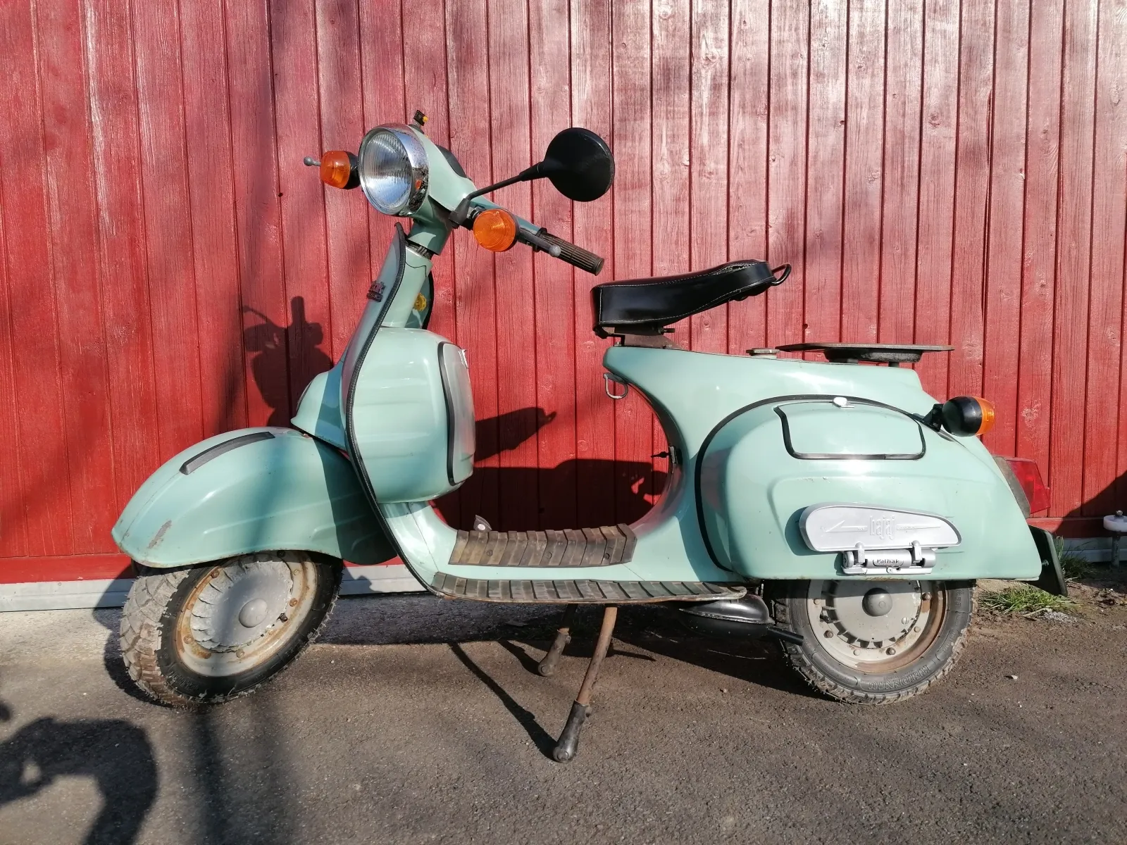

    Moin
    Nachdem der Reserveradträger derbe am quitschen war habe ich ihr erstmal abgeschraubt bis ich unter den Plastikabstandshalteblöcken die unter den Träger ,zwischen Träger und Rahmen, liegen Gummi geklebt habe.
    Da das Gemisch laut Kerze etwas mager aussah habe ich die Korrekturschraube ne halbe Umdrehung raus gedreht. Und den Filter im Gaser habe ich auch kontrolliert. War sauber. Ne neue Dichtung im Deckel verbaut und gut ist. Nen Tag später habe ich sie mit den Kicker nicht an bekommen. Was ungewöhnlich ist weil die spätestens beim zweiten kick da ist. Bockte auch beim fahren. Also Gaser nachschauen. Gummistopfen an der Vergaserwanne zur Korrekturschraube rausgepopelt und es kam mir sein satter Strahl Sprit entgegen. Die Vergaserwanne stand randvoll Sprit. Übeltäter war die neue Deckeldichtung. Die aus den dellorto Satz passt nicht so ganz genau. Etwas zu groß. Also erstmal die alte wieder rein gemacht und alles ist dicht.
    Bis auf meinen Fehler läuft sie tadellos. Lässt sich irgendwie angenehmer fahren als die Sprint. Warum weiß ich noch nicht. Den Schwingsattel muss ich allerdings noch nen Stück weiter zurücksetzen. Ne Adapterplatte werde ich mir noch für bauen. Bin zu groß für so weit vorne sitzen. Apus sind wohl kleiner...
    Fazit bis jetzt,geiles Teil!

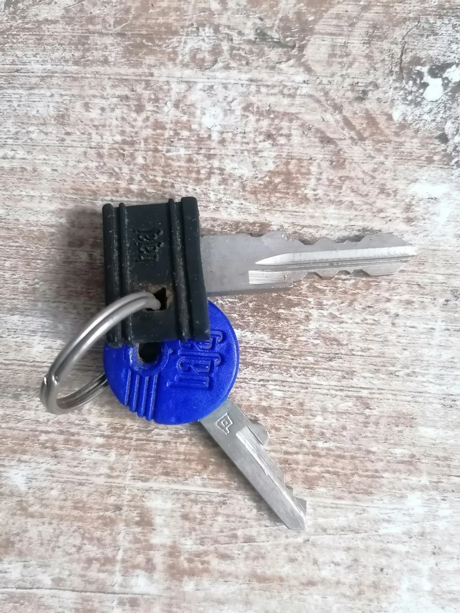

    Moin
    Habe heute noch die originalen Zweitschlüssel von der Bajaj vom Vorbesitzer bekommen

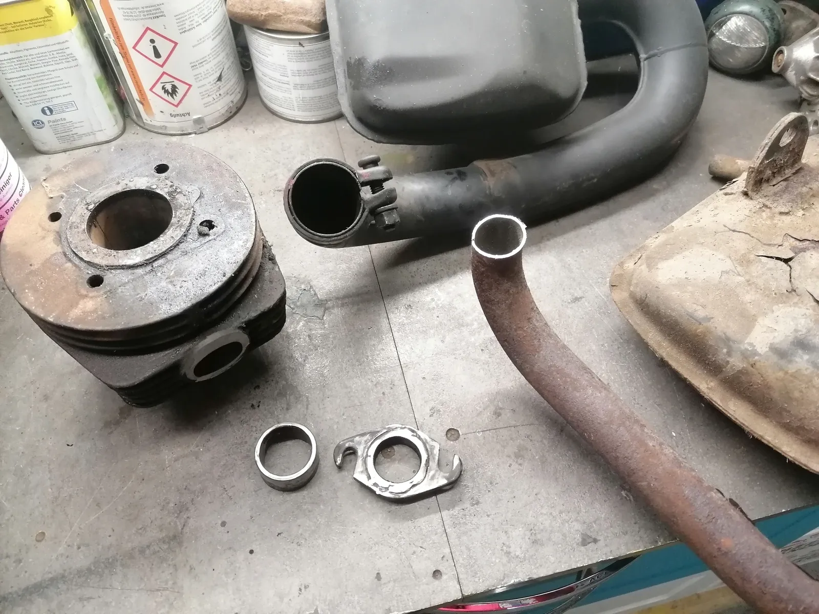

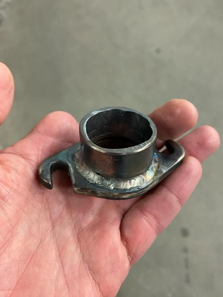

    Ich habe die Tage nen defekten Bajaj Auspuff,nen defekten 80ccm Zylinder zerfelxt um daraus nen Adapter für nen SIP Road Sport Auspuff zu basteln.
    Daraus ist ein wunderschöner Flansch geworden.
    Danke Jens fürs schweißen ;)

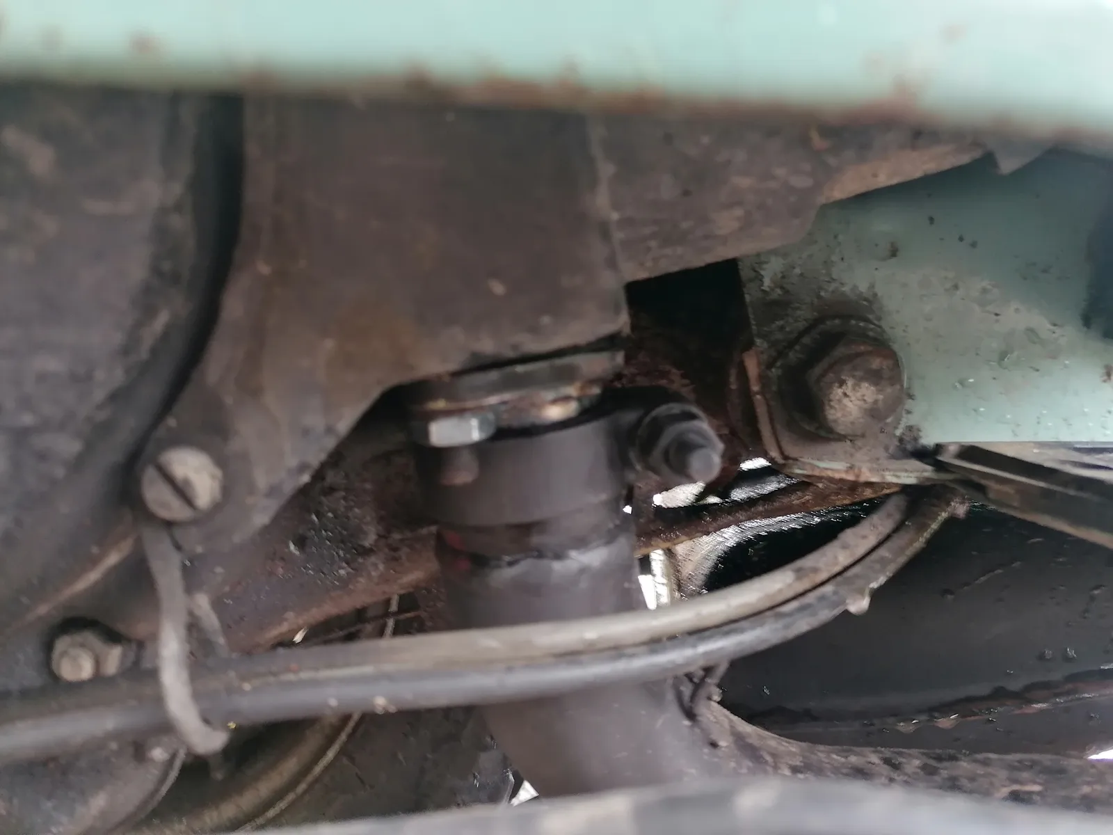

    Heute mal angeschraubt. Habe flache Muttern genommen damit der Auspuff möglichst weit auf den Flansch geht.
    Jetzt noch die Rohre etwas hochbiegen weil ich ja kein Ersatzrad fahre. Da ist ja das Seitenfach dran.
    Und die Haltefeder muss ich noch anbringen.
    Düsen noch anpassen und freuen.
    Klingt besser,sieht besser aus und hat nen besseren Durchzug. Nur scheiße zum Rad wechseln. Aber so oft kommt das ja nicht vor...

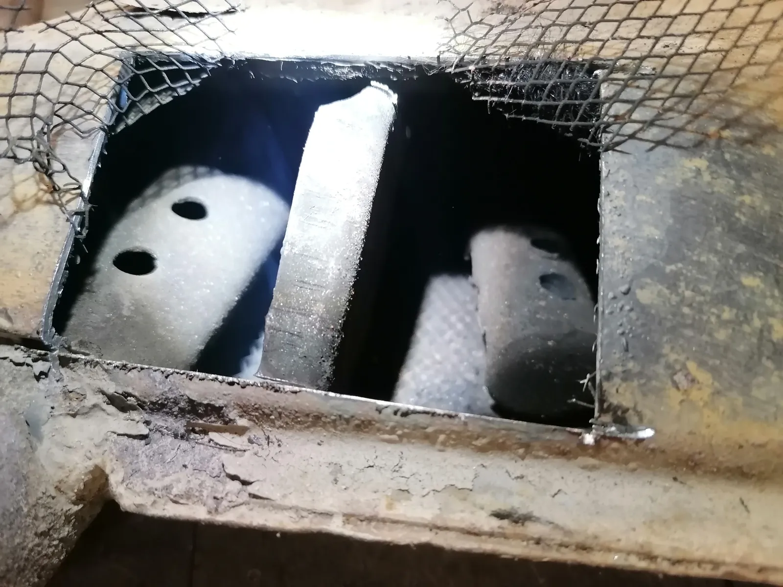

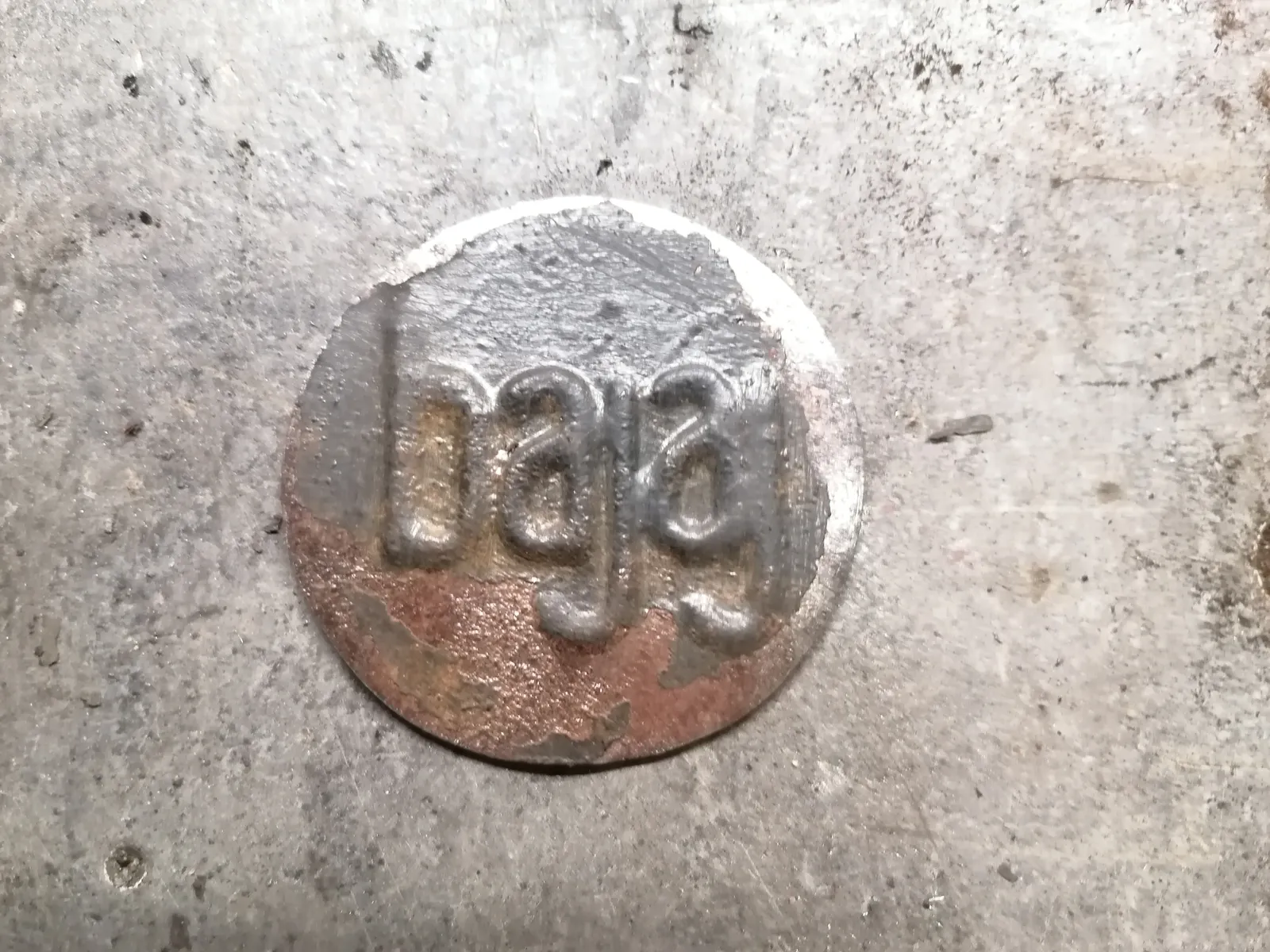

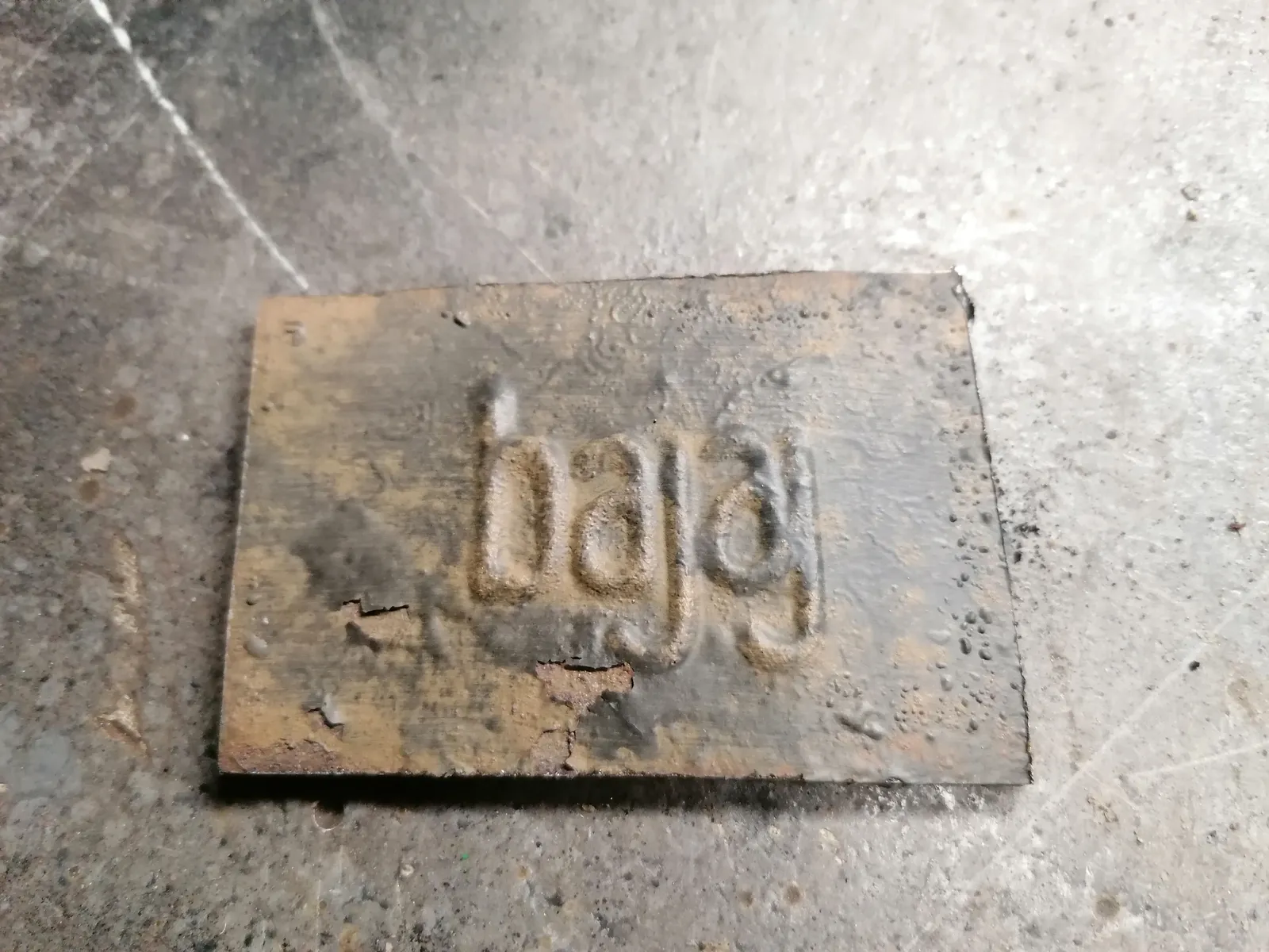

    Ich habe den defekten Auspuff mal aufgeflext. Das mittlere Prallblech ist nur noch unten befestigt. Das wird wohl das derbe rappeln gewesen sein weshalb ich den ausgetauscht habe.
    Aus den eingestanzten Logo mache ich mir einen Schlüsselanhänger für den Inder
    Gruß Marco

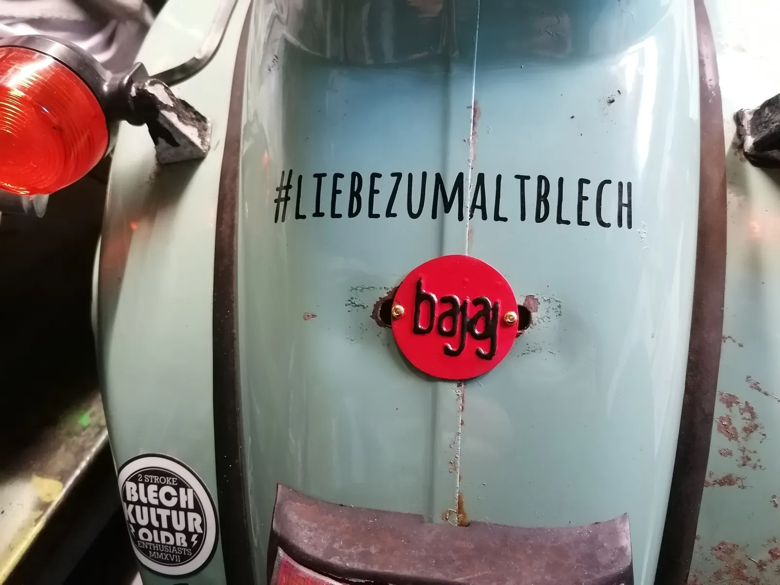

    Planänderung. Jetzt sitzt das Bajaj Logo aufem Arsch
    Jetzt sind auch die Löcher vom Gepäckträger vom Gegenhalteblech verschlossen.
    Die i Punkte muss ich noch nachzeichnen. Brauche nen feineren Marker dafür
    Hätte mir vorm flexen einfallen müssen. Dann hätte ich das anders ausgeschnitten...

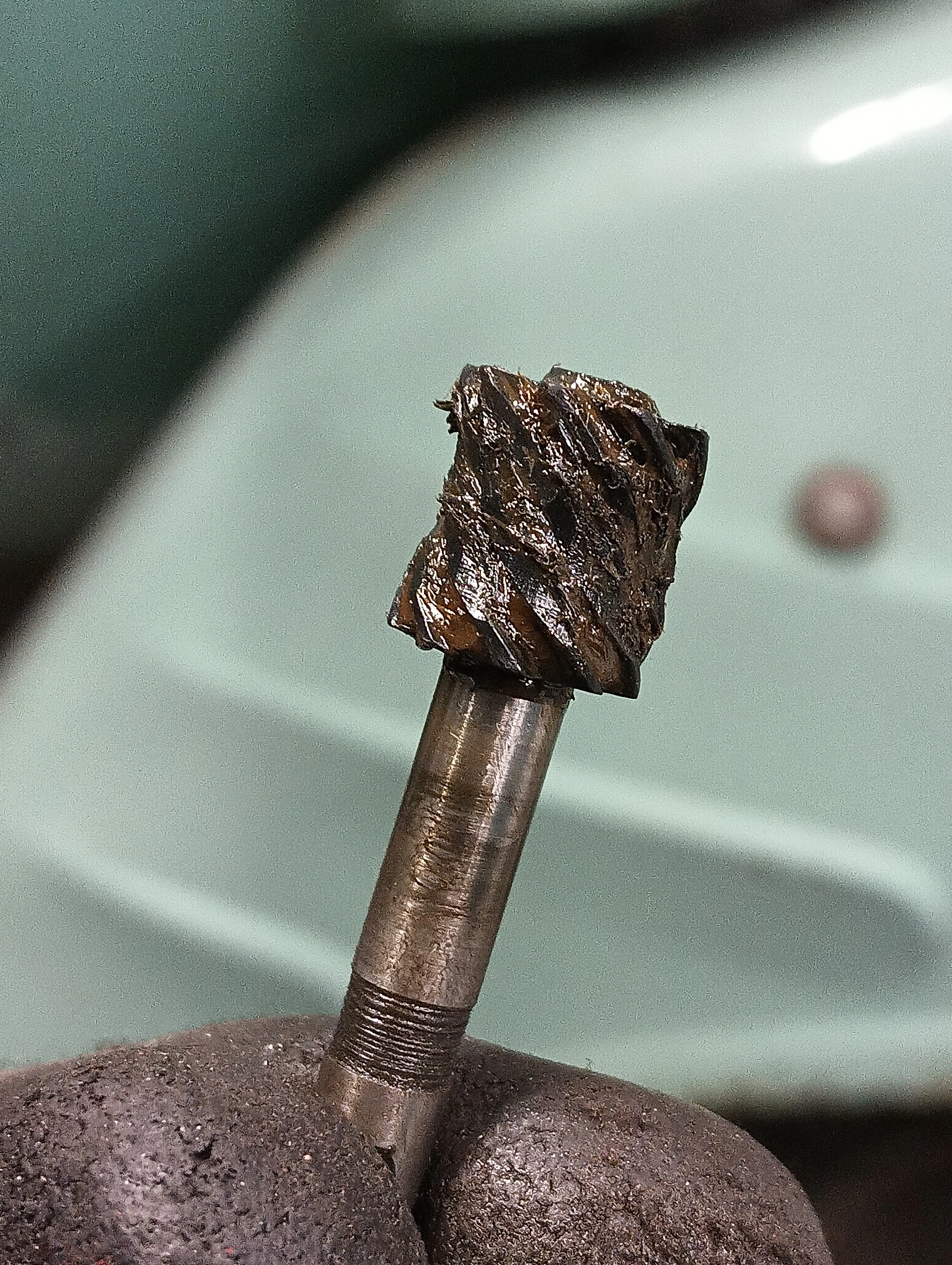

    Heute komisches knacken beim schieben des Inders wahrgenommen.
    Das Tachoritzel hat gefressen. Warum auch immer war die ganze Einheit an der Schwinge lose. Erstmal das aus der Sprint rein gesteckt. Da ist der Motor ja eh grad ausgebaut. Aber auch an der Sprint war die Einheit nicht ganz fest. Rally/Acma kontrolliere ich die Tage auch noch ob da alles fest ist.

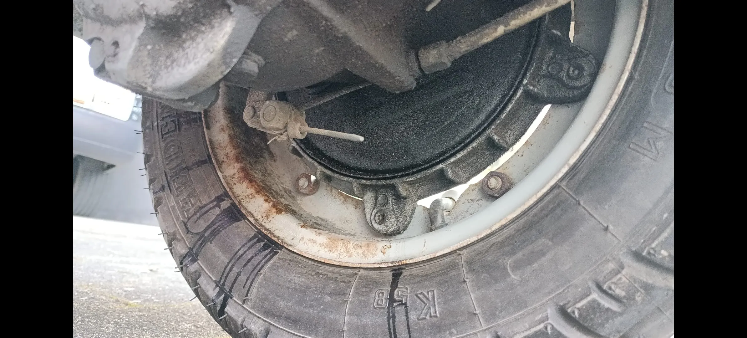

    Also die Inder produzieren auch nicht die beste Qualität. Der Radseitige Simmerring oder die Dichtung ist nach 27 Jahren und guten 6600km undicht....
    :+3
    Werde ich die Tage mal beide erneuern. Hoffe das nicht noch mehr kaputt geht :D
