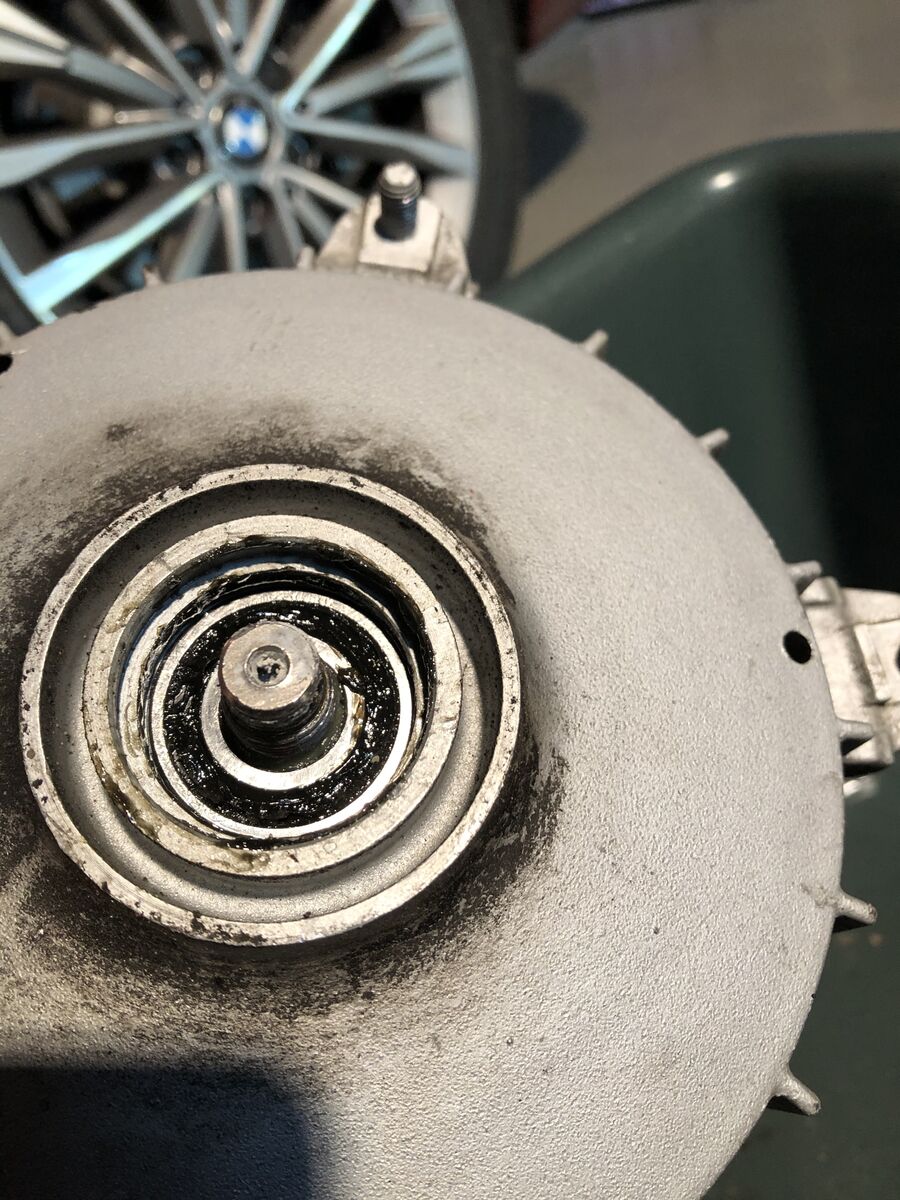

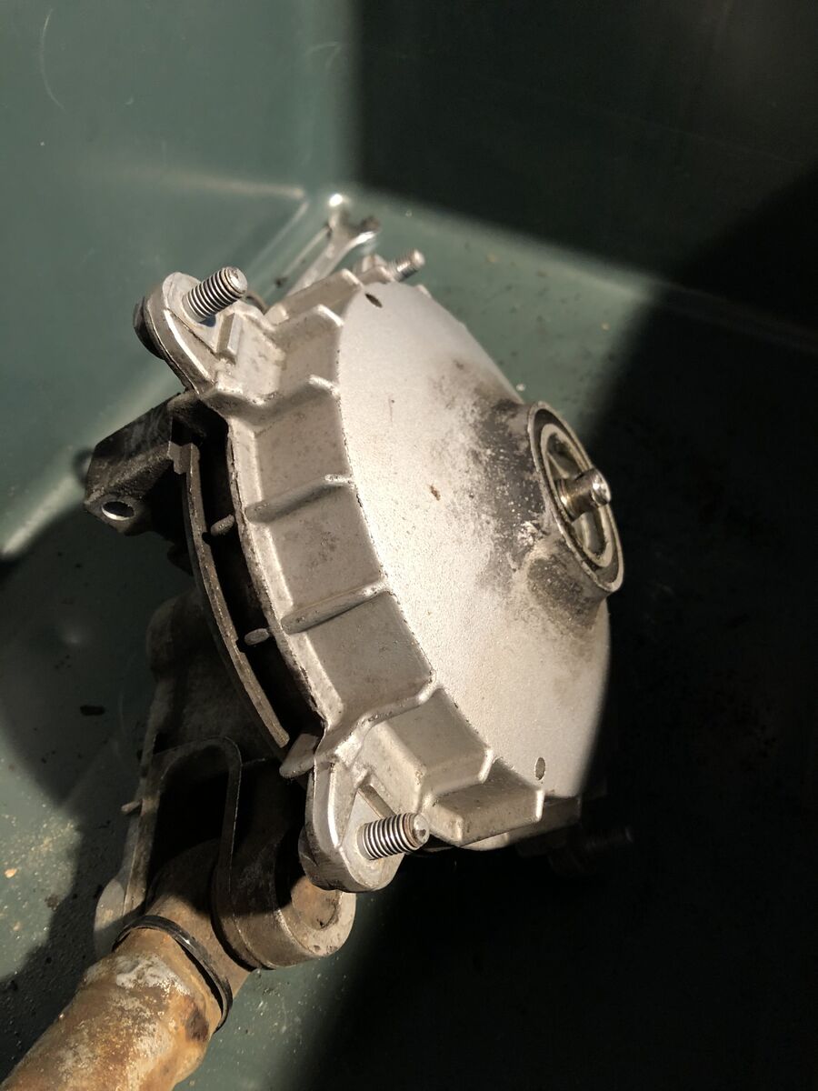

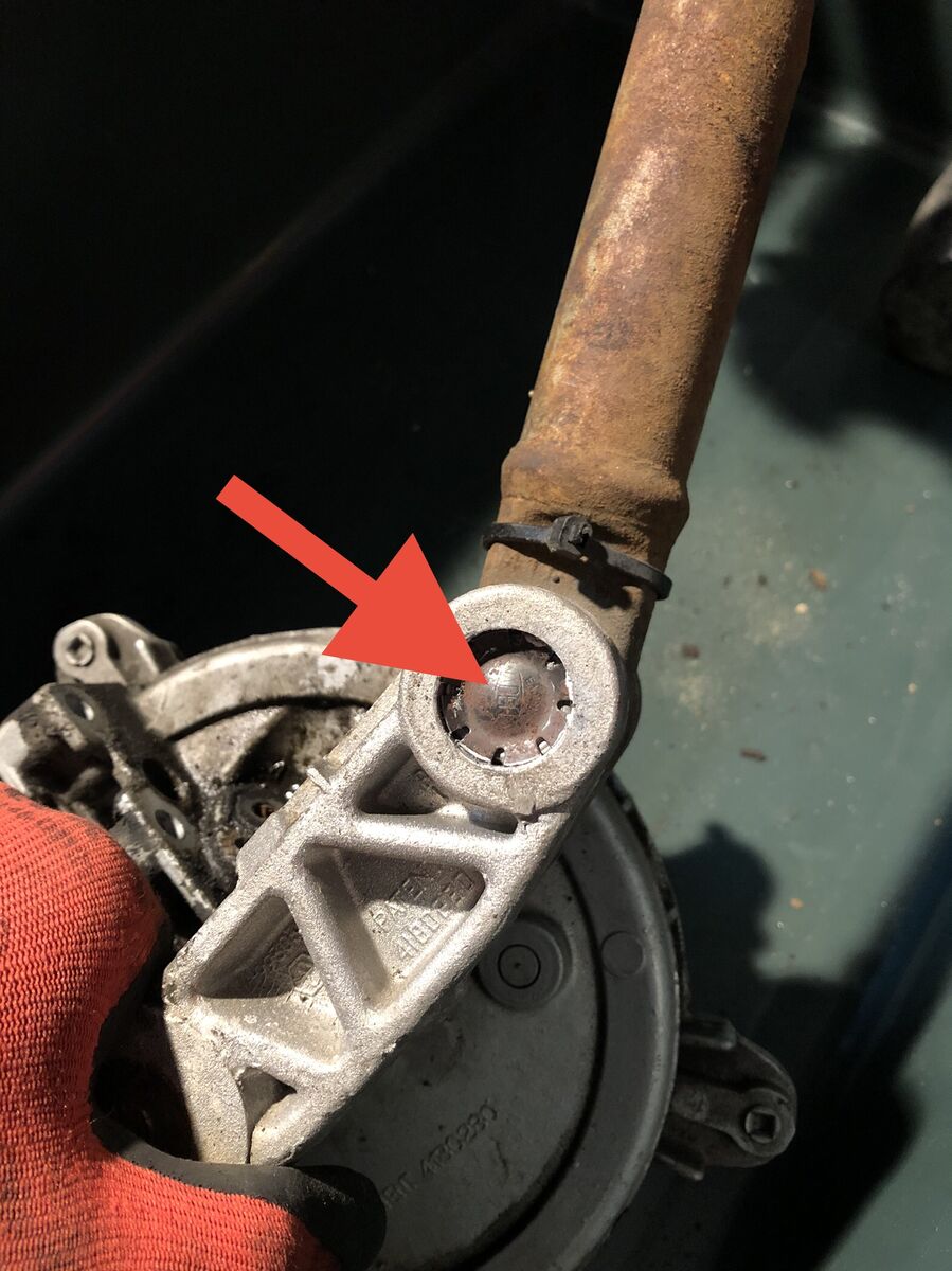

    Bin gerade dabei mein Steuerrohr meiner PK 50 XL 2 zu erlegen.
    1. Frage: Auf dem 1. Bild sieht man eine „Sicherung“. Wie bekomme ich die raus? Durch raushebeln? Und, wenn ich später wieder zusammenbaue, kann ich dann wieder eine neue Sicherung einsetzen?
    2. Frage: Wie bekomme ich die Bremstrommel (2.+3. Bild) runter? Mutter + Seegerring sind runter. Laut YouTube sollte das eigentlich mit einem Gummihammer funktionieren. Ich will aber nicht zu fest hämmern. Oder ist das vielleicht sogar erforderlich?
    Vielen Dank!

    • February 6, 2021 at 19:36
    Das Blech kannst du raus hebeln und dann später ein neues einsetzen.
    Die Trommel musst du mit etwas mehr Gewalt lösen, da das Lager nach langer Zeit recht fest auf dem Achsstummel sitzt.

    Vielen lieben Dank Volker!
    Dann informiere ich mich auch direkt schonmal, wo man ein solches Sicherungsblech bekommt.

  • DXR85
    983
    7,473
    1,195
    • February 6, 2021 at 20:34
    Aber Achtung: Nicht auf die Felgenauflage mit den Radbolzen eindreschen, die brechen ab. Alternativ kannst Du einen passenden Zweibeinabzieher benutzen z.B. den hier: https://www.amazon.de/GEDORE-Abzieher-2-armig-70x80-1-12/dp/B000UYTM28/ref=sr_1_10?__mk_de_DE=ÅMÅŽÕÑ&crid=28QLL2U5BE5ZM&dchild=1&keywords=abzieher+werkzeug&qid=1612639967&sprefix=abzieher%2Caps%2C182&sr=8-10

    • February 7, 2021 at 06:33
    Hast du auch vor, die Schwinge an sich zu zerlegen? Sprich den Bolzen unter dem Blech zu entfernen?
    Dann erst recht Obacht, dafür brauchst du eine Presse.

    • February 7, 2021 at 11:51
    Hattest du denn die Bremse etwas zurückgestellt, bevor du versucht hast die Trommel runterzuziehen? Geht eigentlich dann wunderbar, du nimmst noch einen Gummihammer und schlägst diesen an den Trommelrand während du dabei die Trommel mit der Hand noch drehst. Aber wie gesagt! Vorher den Belag zurückstellen ...
