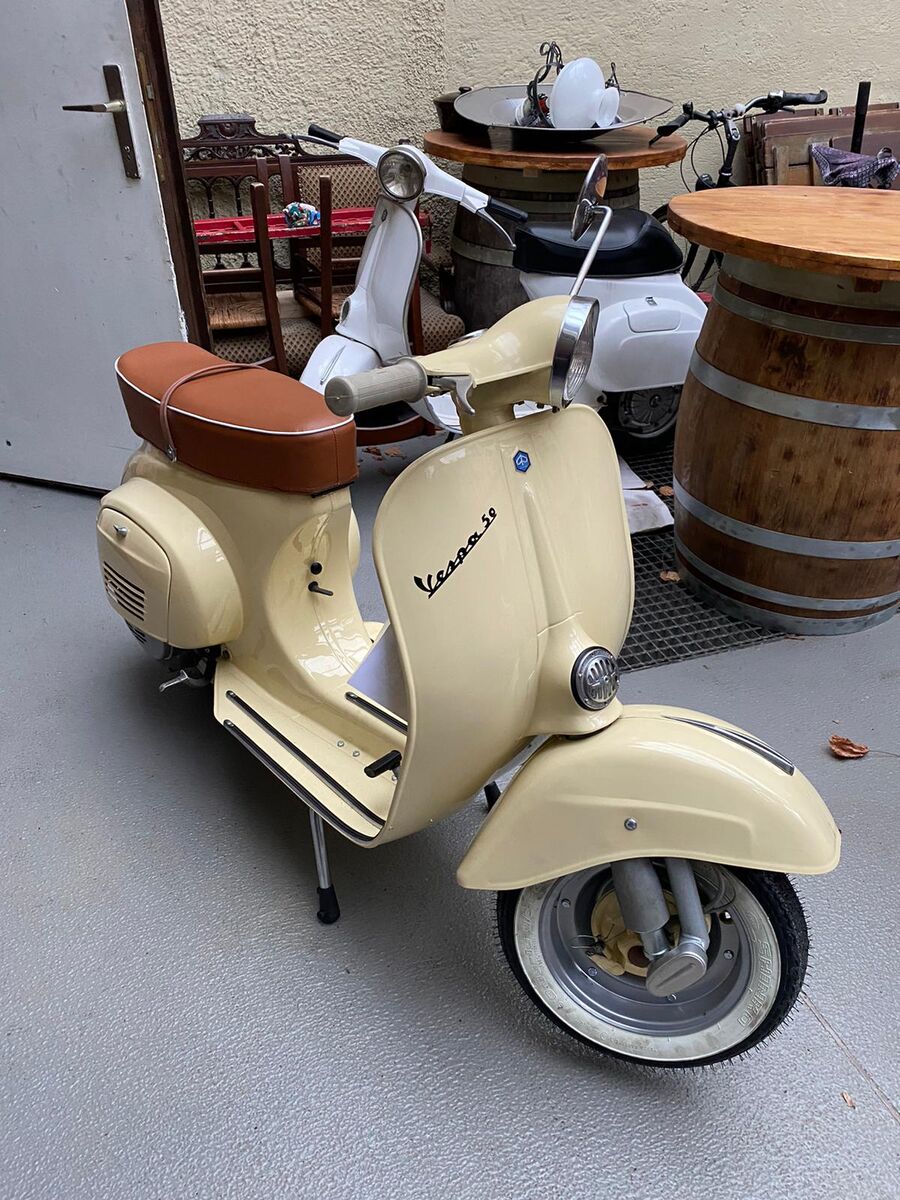

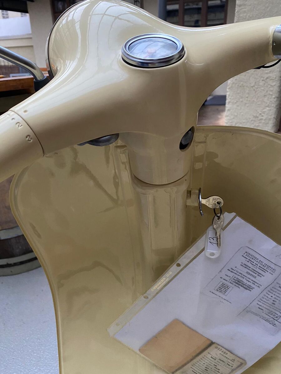

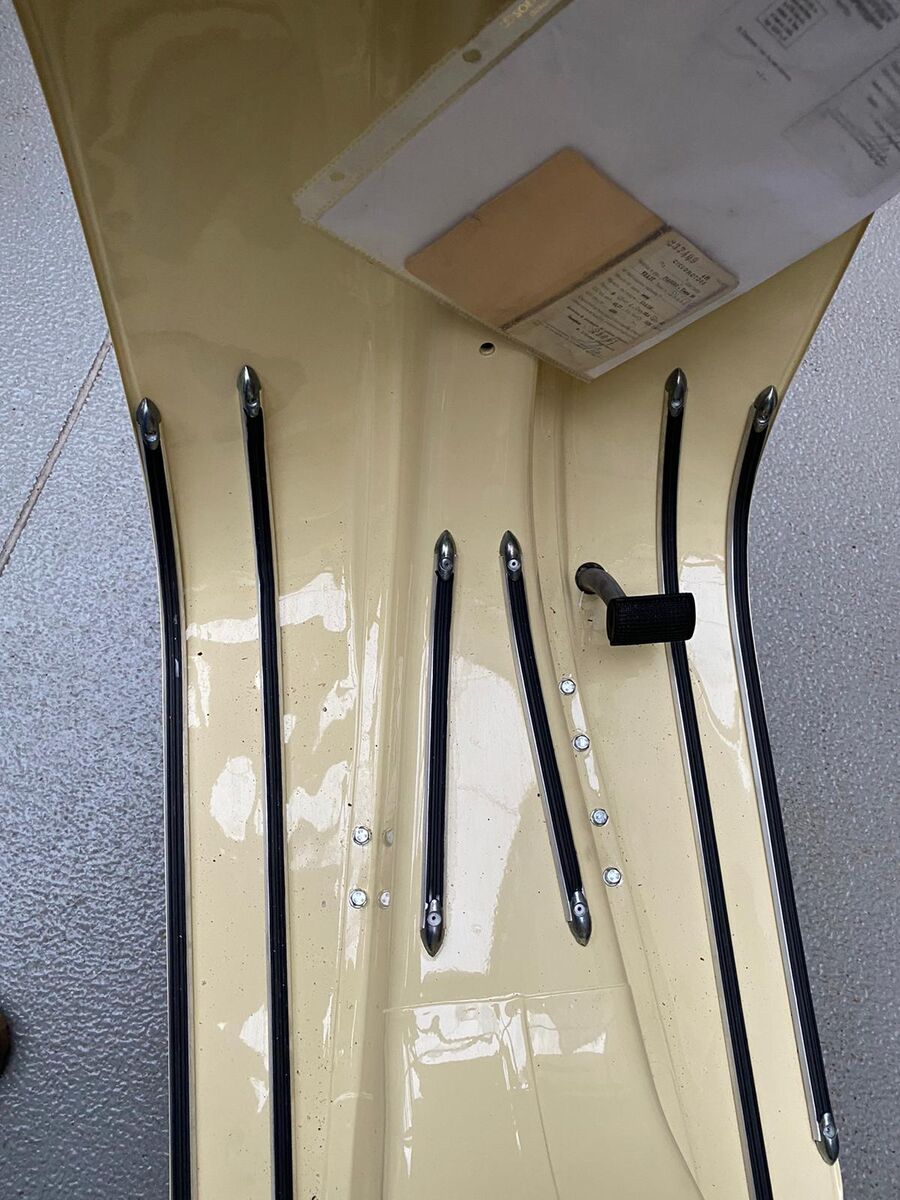

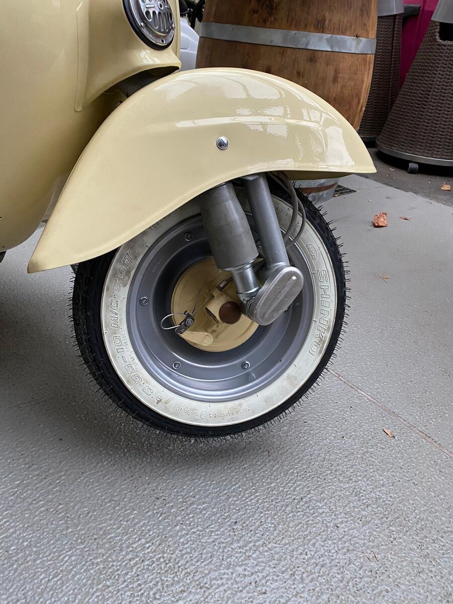

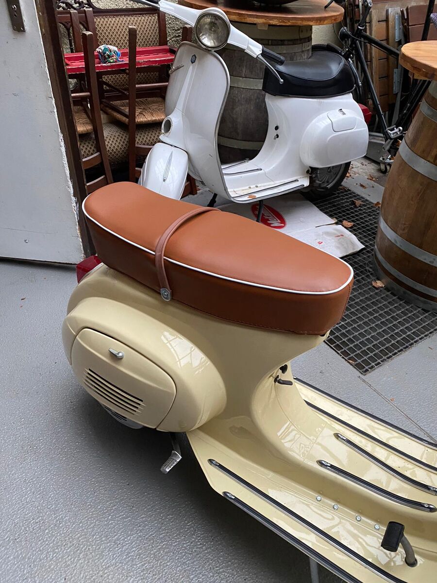

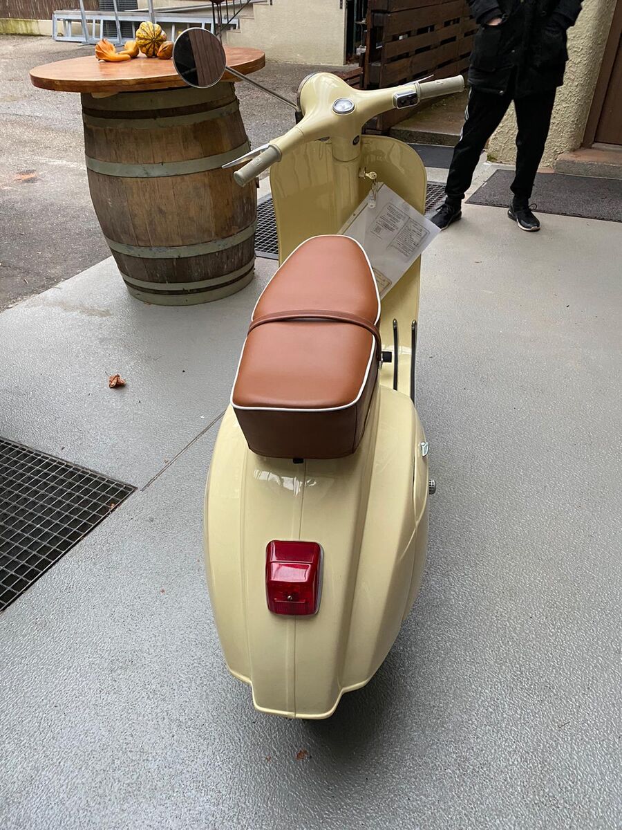

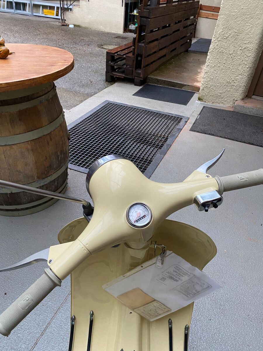

    Ich habe die Bilder hochgeladen oder die Bilder sind über den Link des Angebotes erreichbar.
    Ja

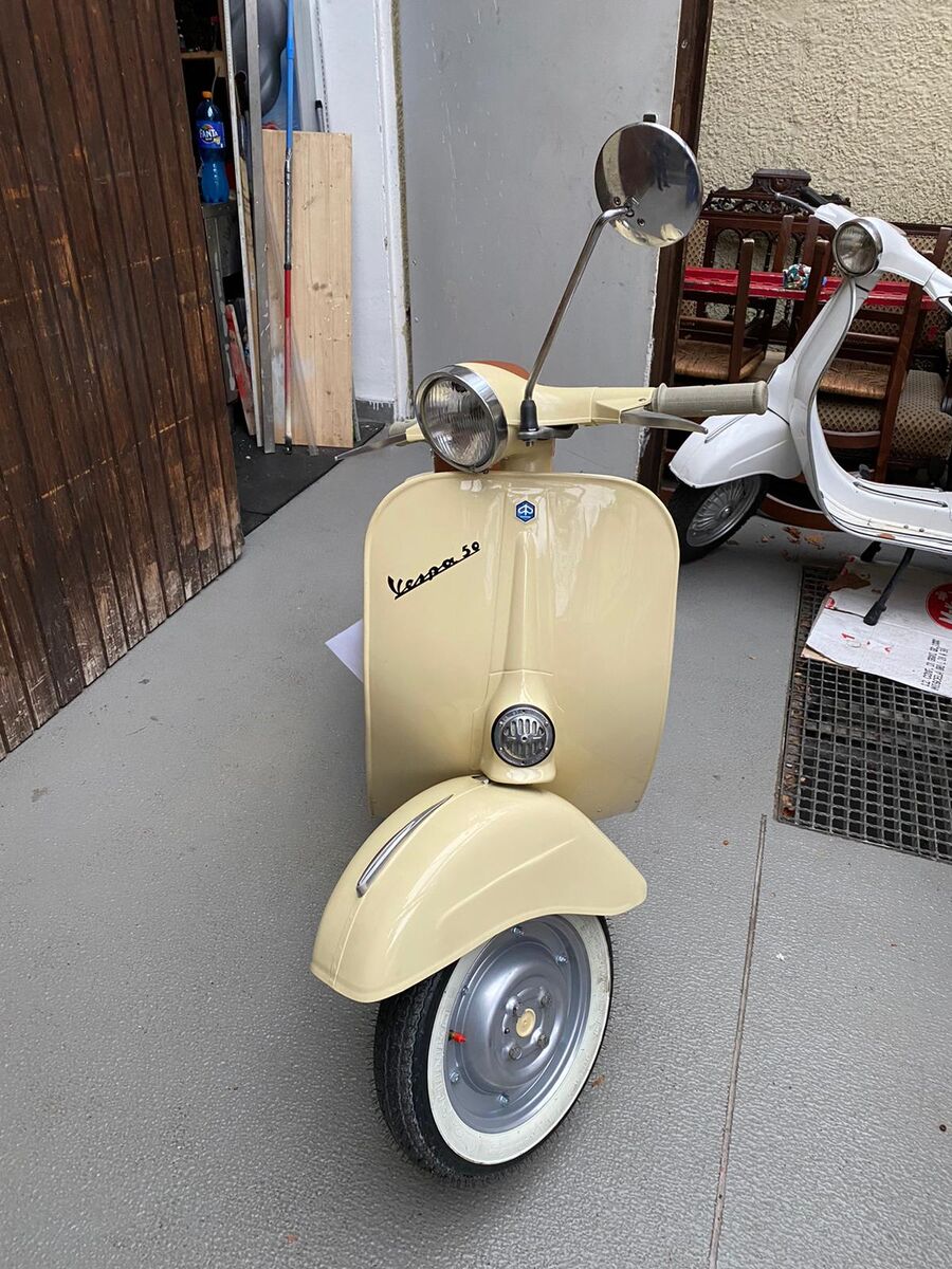

    ich habe seit kurzem die 3 vorne und habe von meinen Liebsten eine Finanzspritze für eine Vespa bekommen, die ich mir bereits seit Langem zulegen möchte.
    Jetzt muss ich leider zugeben, so richtig viel Ahnung habe ich nicht. Habe mir zwar bereits diverse Beiträge durchgelesen und auch einige Videos zum Thema „Gebrauchte Vespa kaufen“ angeschaut, jedoch fühle ich mich durch die vielen Informationen etwas erschlagen :-4.
    Kürzlich bin ich auf eine Anzeige bei eBay gestoßen, die mich doch ziemlich neugierig gemacht hat.
    Die Anzeige um die es Ursprünglich ging, ist leider nicht mehr Online, da bereits verkauft! Der Verkäufer schickte mir allerdings Bilder einer anderen Vespa (Siege Anhang). Die es mir tatsächlich angetan hat.
    Laut Verkäufer ist sie restauriert und nicht neu aufgebaut und hat italienische Papiere. Die Vespa steht in Oberdolling (Bayern) bei Ingolstadt und der Verkäufer scheint das häufiger zu machen, natürlich privat 8o.
    Eine Doku gibt es wohl auch dazu, inkl. Kaufvertrag.
    Was haltet ihr von solchen Angeboten?
    Lohnt es sich die 300km zu fahren oder sollte ich lieber die Finger davon lassen?
    Für Feedback und Anregungen bin ich sehr dankbar.
    Liebe Grüße
    Eddi

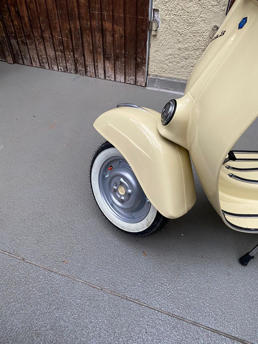

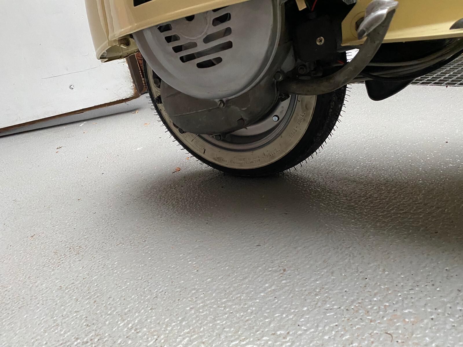

    Die Bilder lassen reichlich Spachtel vermuten. Das reißt schnell auf und unter den Rissen zieht der Spachtel Feuchtigkeit und Rost fängt an zu blühen.
    Du wirst mit Ihr noch eine Vollabnahme machen müssen, weil Du mit italienischen Papieren hier nicht fahren kannst. Die Reifen sind Billigreifen.
    Wenn ein Teil Deines Vorhabens war, eine Vespa zu fahren, wie sie früher mal in Italien gefahren ist, dann sollte Dir bewusst sein, dass es nie cremefarbene Vespas mit Weisswandreifen und braunen Sitzbänken gab. Ich würde sie nicht kaufen, zumal ich vermute, dass Du dafür knapp 4.000 Euro zahlen sollst.

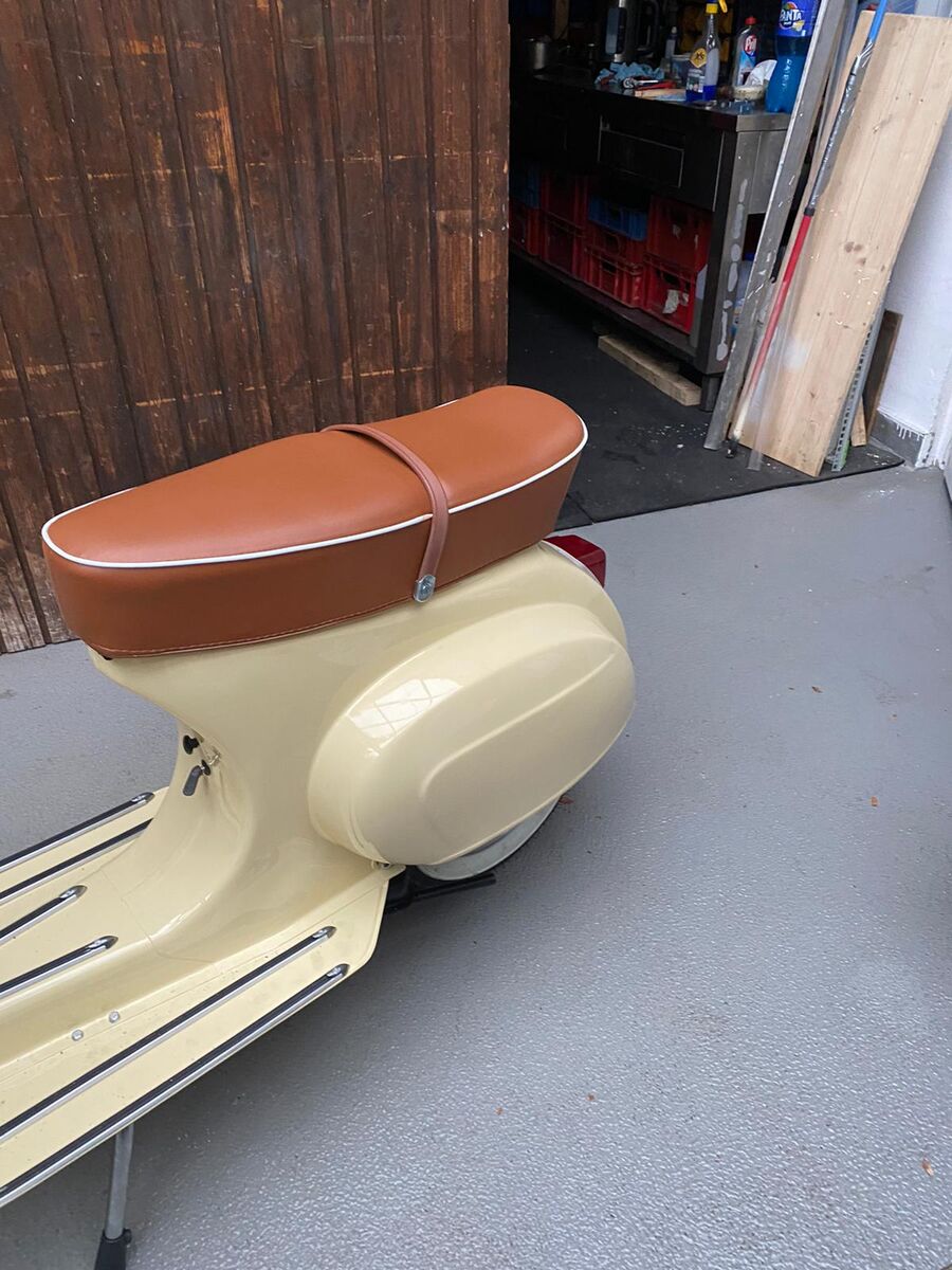

    Ich spreche hier aus Erfahrung. Wie Du auf meinem Profilbild sehen kannst, habe ich auch eine „restaurierte“ Vespa gekauft. Sie fährt, keine Frage, aber bis alles ging, z.B. die Vorderbremse, musste ich noch gut investieren. Der Preis lag auch bei knapp 4000,—€. Auch ist an einer Stelle der Spachtel inzwischen abgeplatzt, nicht schön.
    Habe mich dann näher mit dem Thema Vespa beschäftigt und mir im Herbst eine O Lack gekauft und selbst restauriert, mit Hilfe hier aus dem Forum. Bin noch nicht fertig, aber ist ja auch noch bisschen Zeit. Ich freue mich sehr auf die erste Fahrt.
    Ich würde Dir empfehlen, lies Dich hier ein und dann kannst Du entscheiden, was für Dich das Beste ist. Nicht jede Restaurierung ist schlecht, aber an einer O Lack sieht man die ehrliche, oft 50 Jahre alte Geschichte. Aber eins ist klar: Dir eine Vespa zu kaufen ist in jedem Fall die richtige Entscheidung

    Wie Jochen schon schrieb und ich es auch immer wieder tue:
    Der größte Teil der angebotenen „restaurierten“ Vespas sind aufgehübschter Schrott!!
    Hab auch eine 4500.-€-Super-Restaurierung zur Betreuung, echt schauderhaft, wie diese nur für den schnell verdienten Euro zurecht gemacht wurde!!
    Kauf dir eine ehrliche O-Lack, polier und konserviere sie, notfalls lässt DU sie lackieren, dann weißt du, was unter dem Blech los ist

    Das ist ein Neuaufbau, keine Restaurierung.
    Wie schon erwähnt: Farbe, Bank, Reifen. Ich möchte nicht wissen, was da (nicht) in die Technik investiert wurde.
    Eine klassische Vespa zu fahren bedeutet auch selber daran zu schrauben, sonst wird das ein Hobby, das man mit "Loch in der Garage in das man sein Geld wirft" beschreiben könnte.
    Gibt es erfahrene Vespaschrauber in der Nähe, mit denen "betreutes Schrauben" möglich ist?
    Wie auch schon erwähnt: so eine Vespa ist kein Neufahrzeug und das darf man ihr ansehen.
    Für das Geld lieber einen fahrbereiten Roller kaufen, bei dem statt in Verkaufsoptik in die Technik investiert wurde.

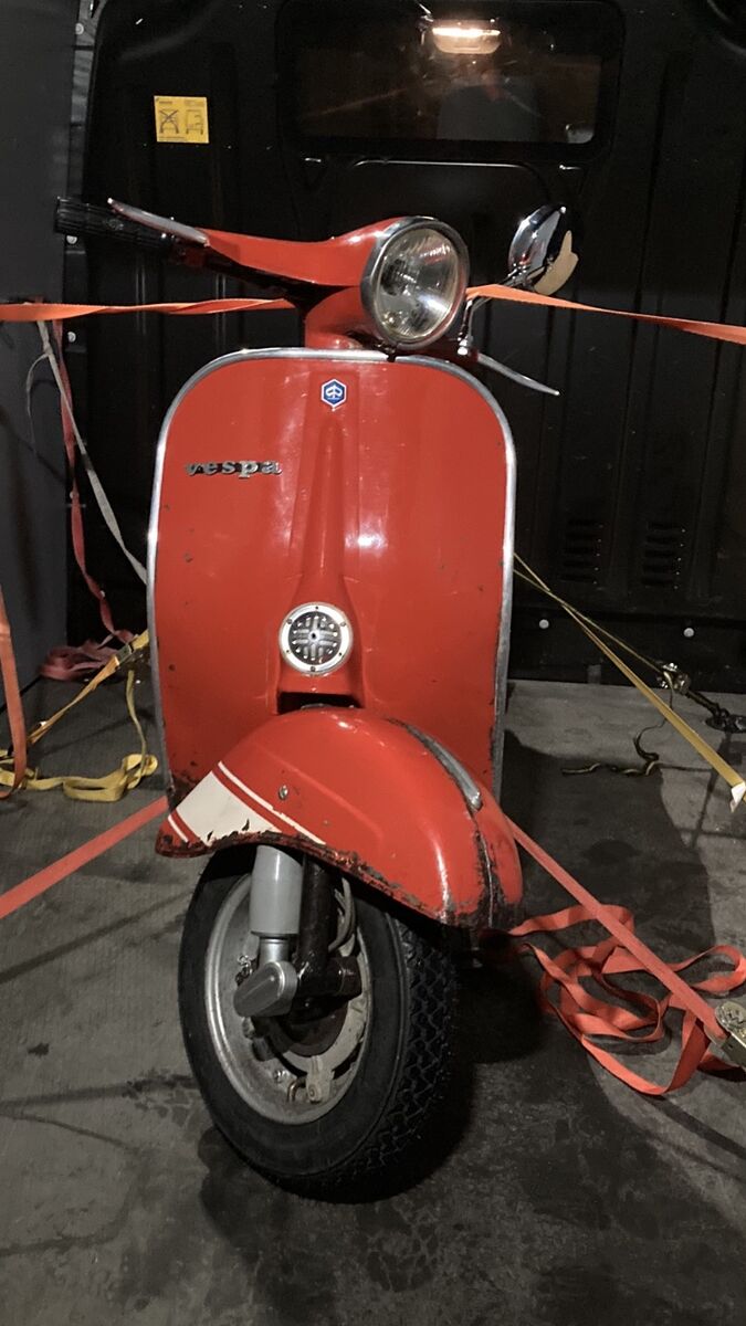

    Hier noch ein Bild, bald gibst mehr:

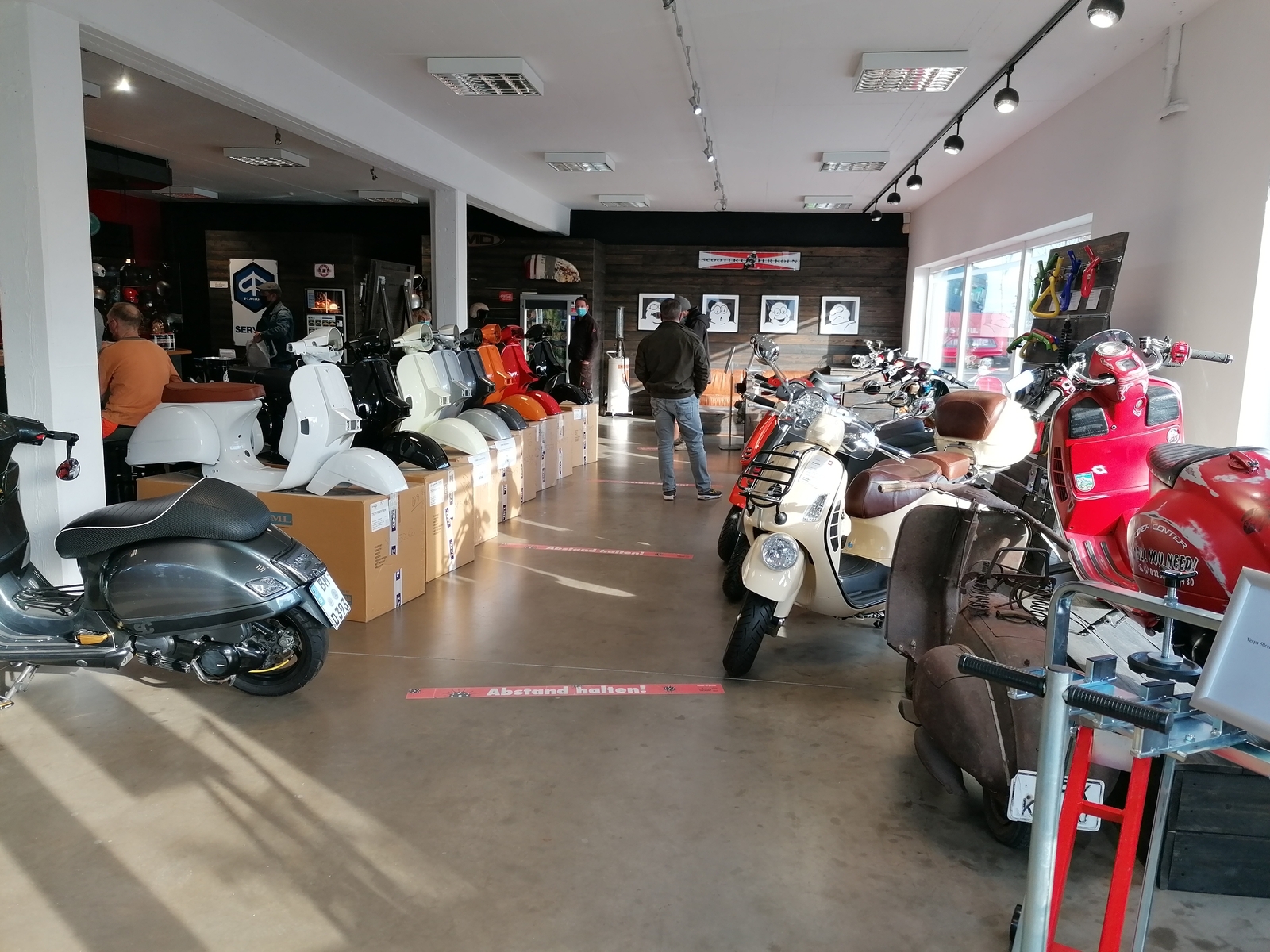

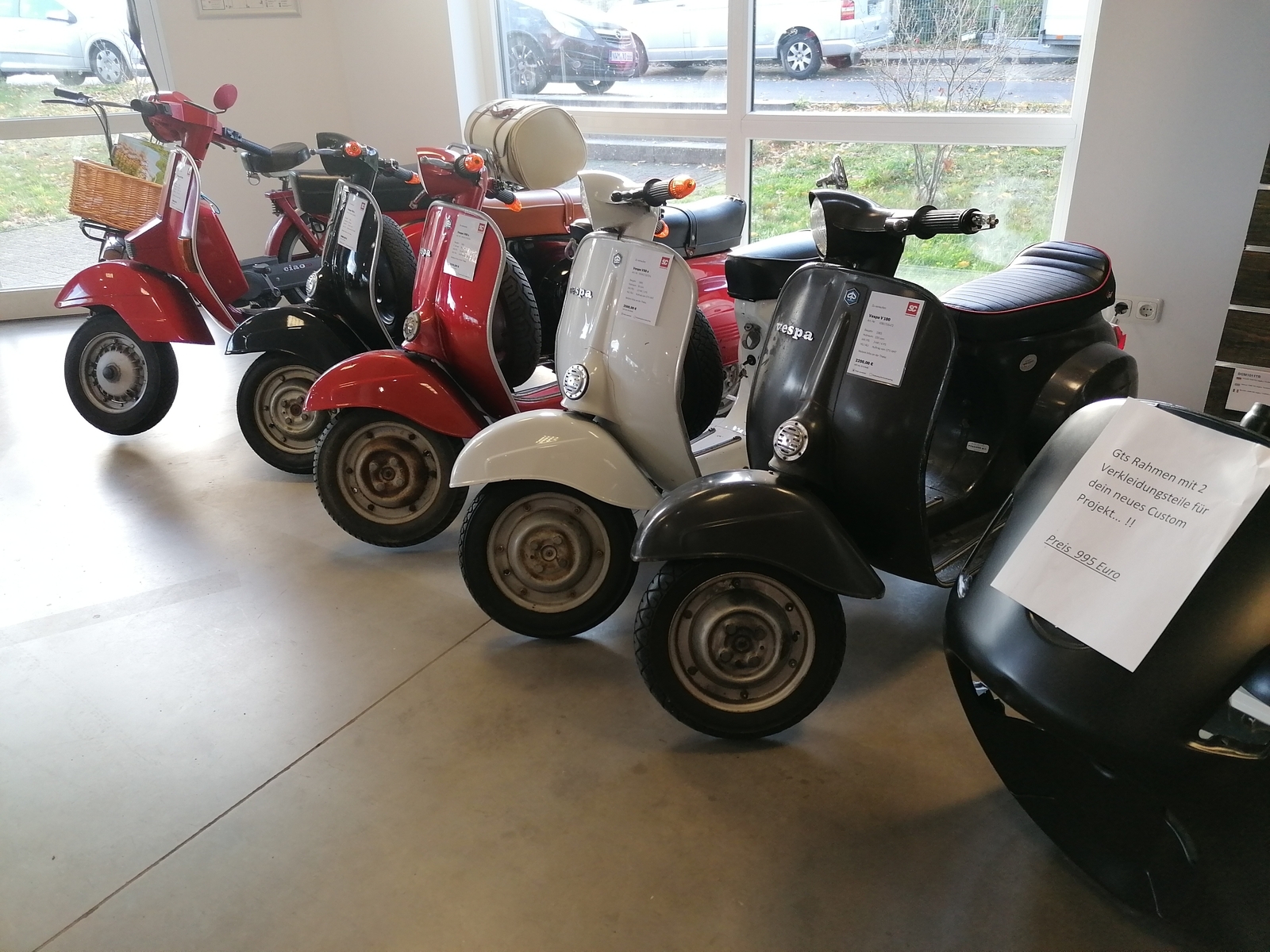

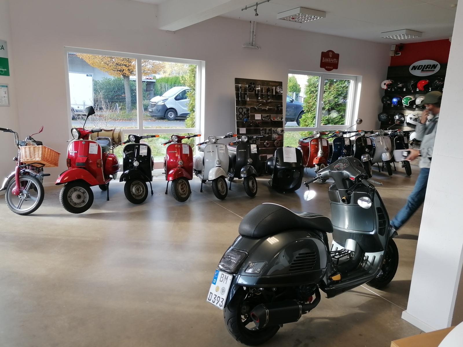

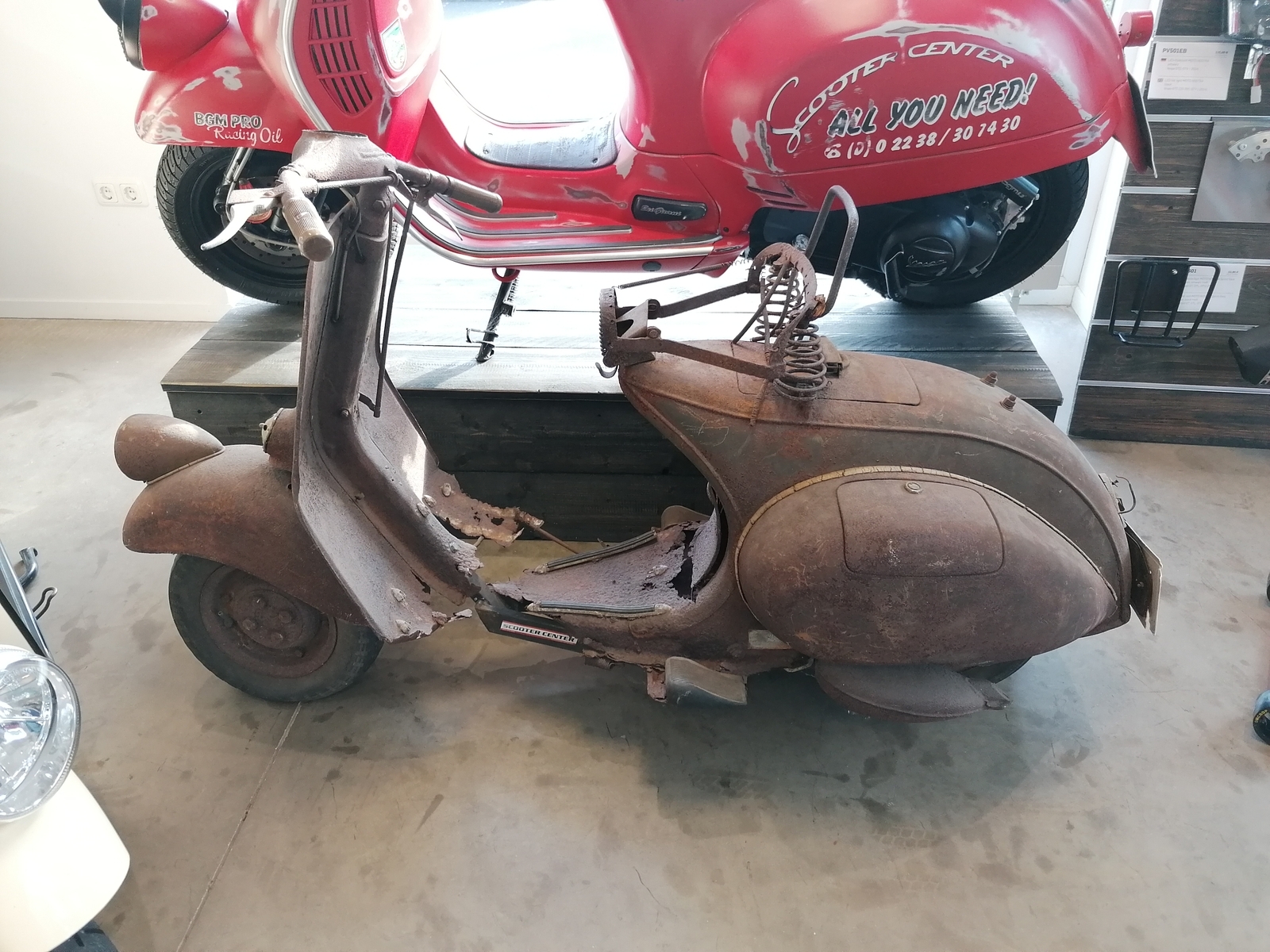

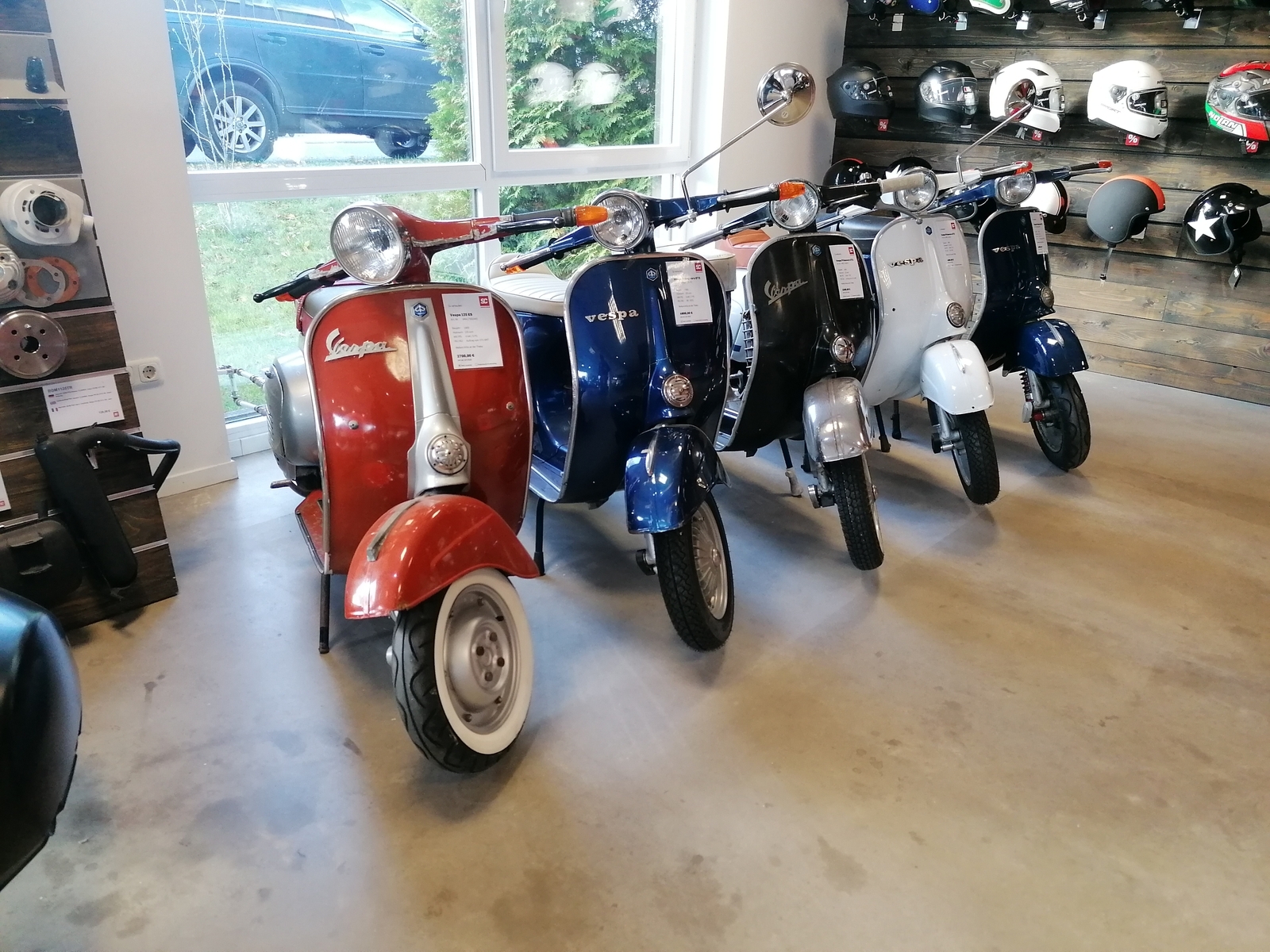

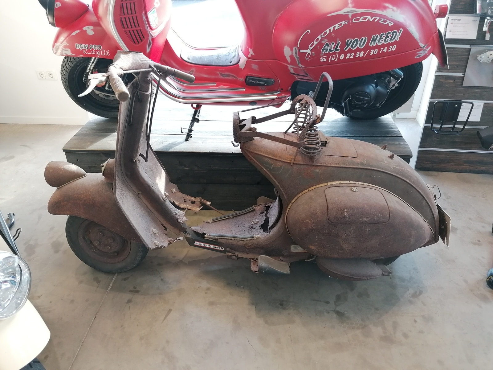

    Wenn du aus dem Köln/Bonner Raum kommst fahr doch mal zum Scootercenter Köln Bergheim. Die haben genug O Lack Kisten und fertige da herum stehen
    Die restauriern dir die auch. Da du ja nicht weit weg wohnst kannste ja auch evtl ab und an mal vorbei schauen (wenn die Seuche es zulässt).
    Ich war im November da gewesen. Hier mal ein paar Bilder. Und den würde ich ehr vertrauen als jemanden der keinen Namen zu verlieren hat.

    • February 7, 2021 at 09:28
    ... ich muss da auch mal hin .... :+8

    Danke für den Tipp! Ist ja wirklich bei mir um die Ecke. Was haben die Kisten dort gekostet?
    Vg
    Eddi
    12,184
    35,299
    4,299
    • February 7, 2021 at 11:55
    Moin
    Ging glaube ich bei 2000€ los wenn ich das noch richtig im Kopp habe. Ruf da mal am besten an.
