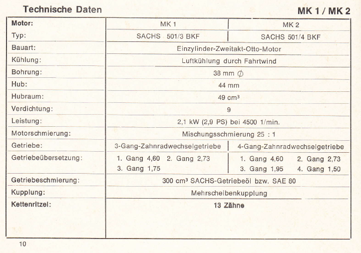

    Ich glaube da irrt die Website. Nachdem ich die originale Betriebsanleitung habe, kann ich diesen Umstand ausschließen.
