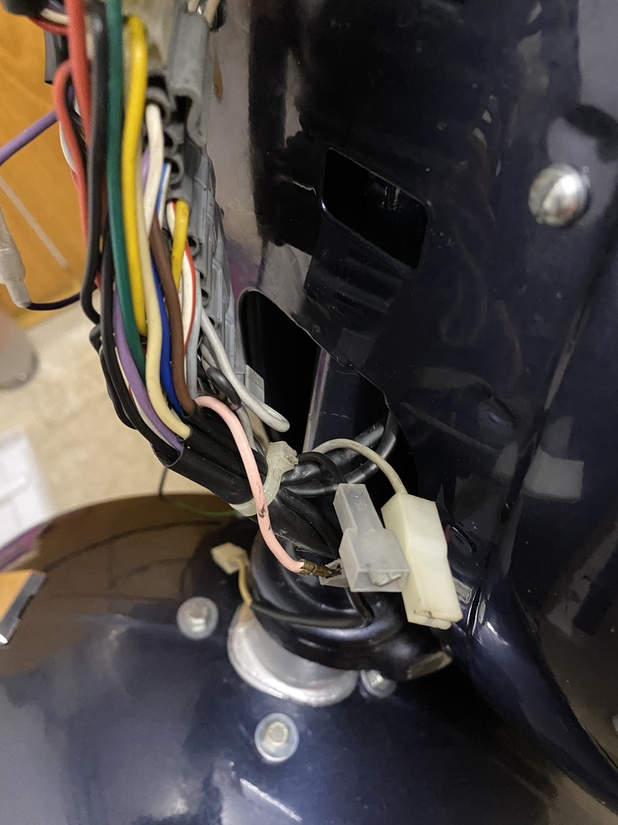

    Unterhalb meinem Kabelverteiler habe ich 2 Kabel übrig, Grau und schwarz. Sehe keine Möglichkeit wo die hin gehören. Sind die übrig für zusätzliche Anschlüsse oder hab ich was falsch gemacht? Für Tips bin ich dankbar

    hallo,
    vielleicht sind das die Kabel für die Hupe in der Kaskade.

    Nein die hab ich noch zusätzlich und haben auch andere Farben 😅

    kommen beide Kabel aus dem Rahmen?
    An Grau sollten 12V anliegen, Schwarz sollte Masse sein.
    Läuft der Roller? Wenn ja: was geht, was geht nicht? Dann weisst Du schon mehr.
    Geht denn noch ein graues Kabel in den Kombistecker (vom Kabelbaum) und von dort aus weiter nach oben? Vielleicht war das ja mal kaputt und wurde umgangen..
    Es müsste im 5er Stecker 1 Grau ankommen und dann nach oben weitergehen, im 3er Stecker müssten 2 Graue ankommen und 1 nach oben weiter gehen.

    Soweit ich weiss, sind diese beiden Kabel für den Normalgebrauch unwichtig.

    Keine Ahnung, hängen bei meiner PX auch so rum...
    Im Handschuhfach sind nochmal zwei Kabel... :/

    Ja kommen einfach aus dem Kabelbaum. Grau etc geht in so einem 4 oder 5 Stecker nach oben separat...Komisch. Habe einfach gedacht beim zerlegen habe ich zu wenig Bilder gemacht. Dann lass ich sie einfach auch mal so hängen

    Überprüfe alle Funktionen und sofern alles so funktioniert wie es soll, dann kannst du sie, auch wie oben von den anderen bereits erwähnt, bedenkenlos baumeln lassen.
