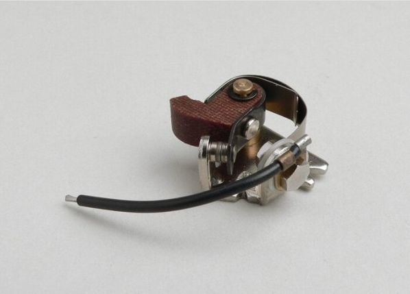

  • Kawitzi
    2,669
    16,804
    2,499
    • March 26, 2021 at 09:45
    • #37
    Zitat von pflotter
    Ja ist noch die orginale Zündung. Schließwinkel? Wie berechne ich den? (Unterbrecherabstand 0,4mm) Mach mich sehend!
    Stelle mal den Unterbrecher auf 0,3mm und teste dann nochmal … Ein Foto vom Unterbrecher wäre auch mal interessant .
  • pflotter
    13
    693
    125
    Vespa 50 special Bauj 1980
    • March 26, 2021 at 17:55
    • #38
    Heute hat die Vespa an der Ampel wieder einen auf tote Pferd gemacht. Kerze raus,etwas gewartet,Kerze rein:nix.Andere kalte Kerze rein:brummm.War schon vor einbau des U Brechers so bzw. kam der neue U Brecher deswegen rein. Ist von scooter der mit 0,35mm Stift , kurz. Zündkabel habe ich gleich gewechselt als erstes,geht ja schnell, Zündkerzenstecker habe ich auch verschiedene probiert,keine Verbesserung. Werd mal auf 0,3mm den u Brecher stellen.
    Vespa Special N50 1980
  • vespa_91
    • March 26, 2021 at 18:00
    • #39
    und beim nächsten Mal läuft sie dann wieder mit der selben Kerze mit der sie jetzt nicht mehr angehen wollte?
    Würde an deiner Stelle den Elektrodenabstand genau auf Sollmaß einstellen, Schließwinkel einstellen und Zündkabel samt Stecker prüfen und ggf. tauschen. Wenn das alles nichts bringt muss du dir wohl mal die Spueln anschauen.
  • Kawitzi
    2,669
    16,804
    2,499
    • March 26, 2021 at 18:11
    • #40
    Ich meinte das du ein Foto von deinem eingebauten Unterbrecher hier reinstellst ...
    Dann kann man erkennen, ob deine Kontakte verbrannt oder gar gebrochen sind...
