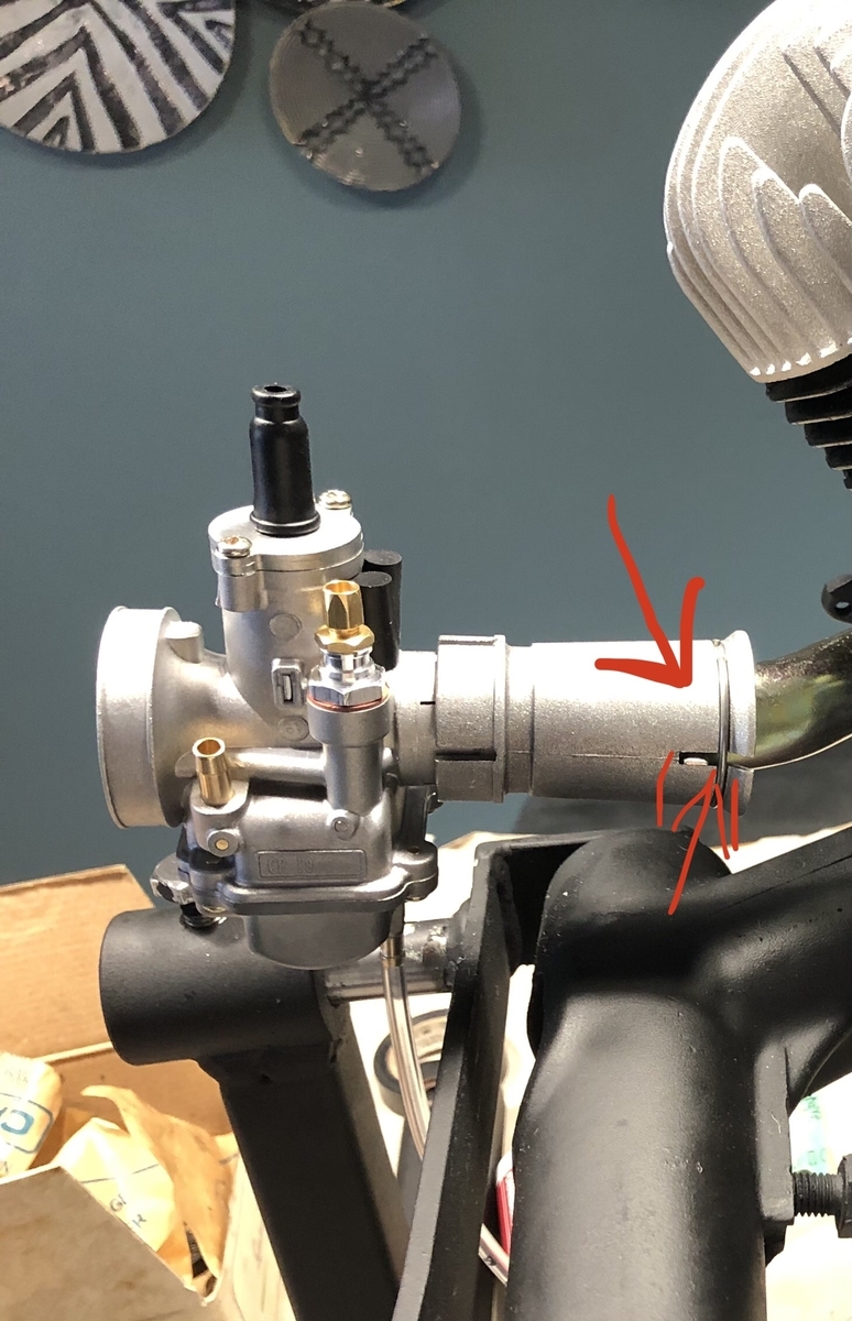

    Erst mal danke für die schnelle Antwort .Also so wie ich weiß verstellt meine Zündung bis 7 grad also muss ich die nicht dazu rechnen auf die 17grad wo der dr Zylinder laufen muss , wie gesagt bin echt unerfahren .
    Und zu dem Problem mit mein Vergaser und ansaugstutzen , ich kann den gesamten Vergaser immer noch bis zum Ring hin und her verschieben , das fühlt sich nicht richtig an.?.?.?.

    Deinem Vergaser fehlt noch die große Schelle, damit Stutzen und Vergaser geklemmt werden. Nur so und mit Filzring wird das dicht, sonst findest Du auch kein Standgas, da der Motor unkontrolliert Falschluft zieht.

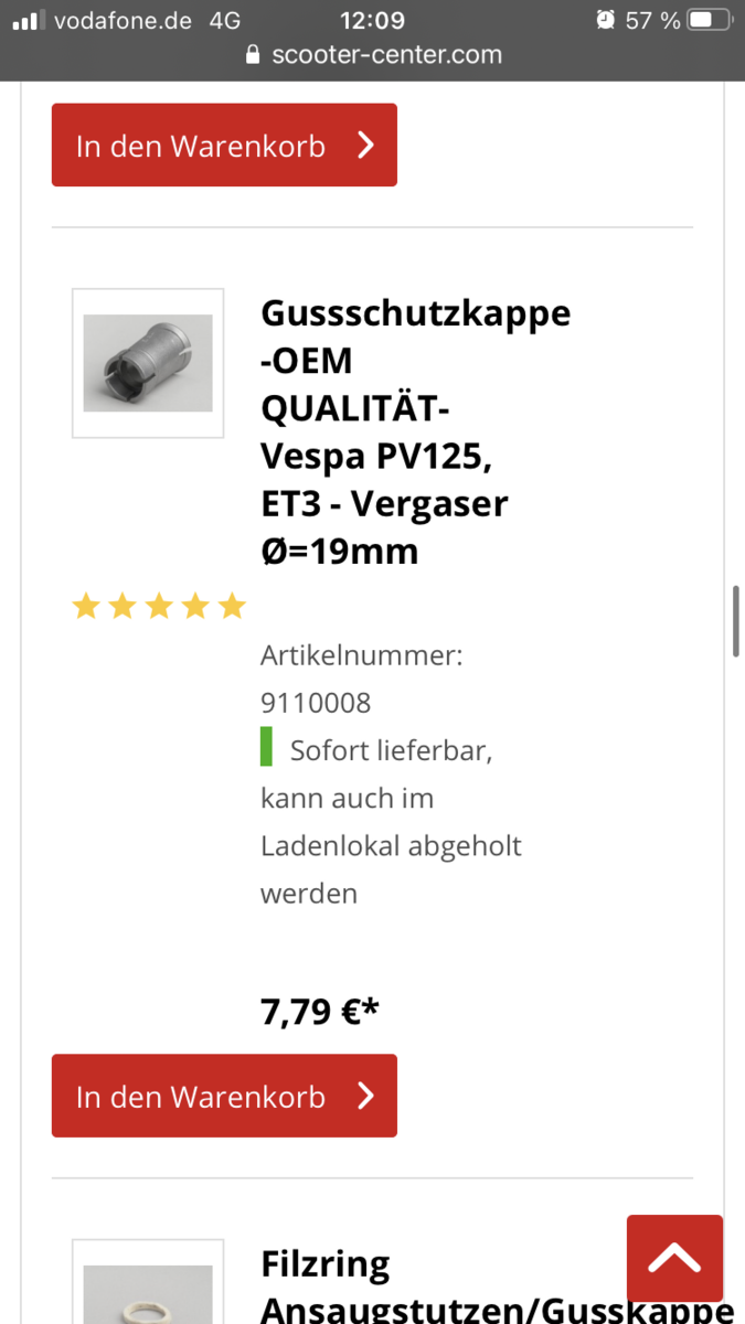

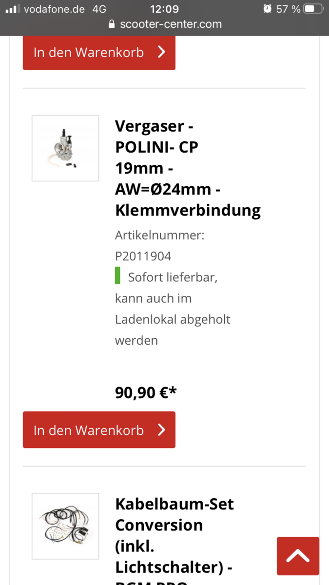

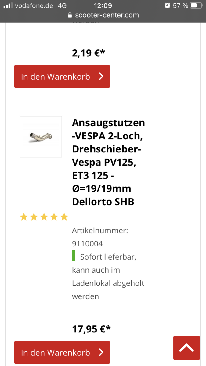

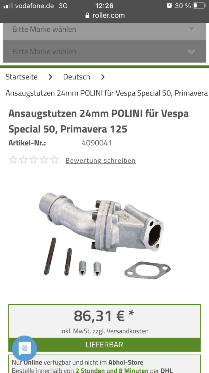

    remdabam Trotz der Schelle wackelt das Teil , und ist spiel drin.
    Habe überlegt von Polini den ansaugstutzen zu kaufen , keine Ahnung ob das passt

    Ich bin normal immer für pragmatische Lösungen zu haben, in diesem Fall würde ich mir aber folgendes zusammenreimen:
    Der Ansaugstutzen ist der originale für einen 16er Vergaser. Darauf muss der CP wackeln. Auf einen Ansaugstutzen für den 19er Dellorto SHB sollte er aber passen. Das würde ich priorisiert durchdenken.

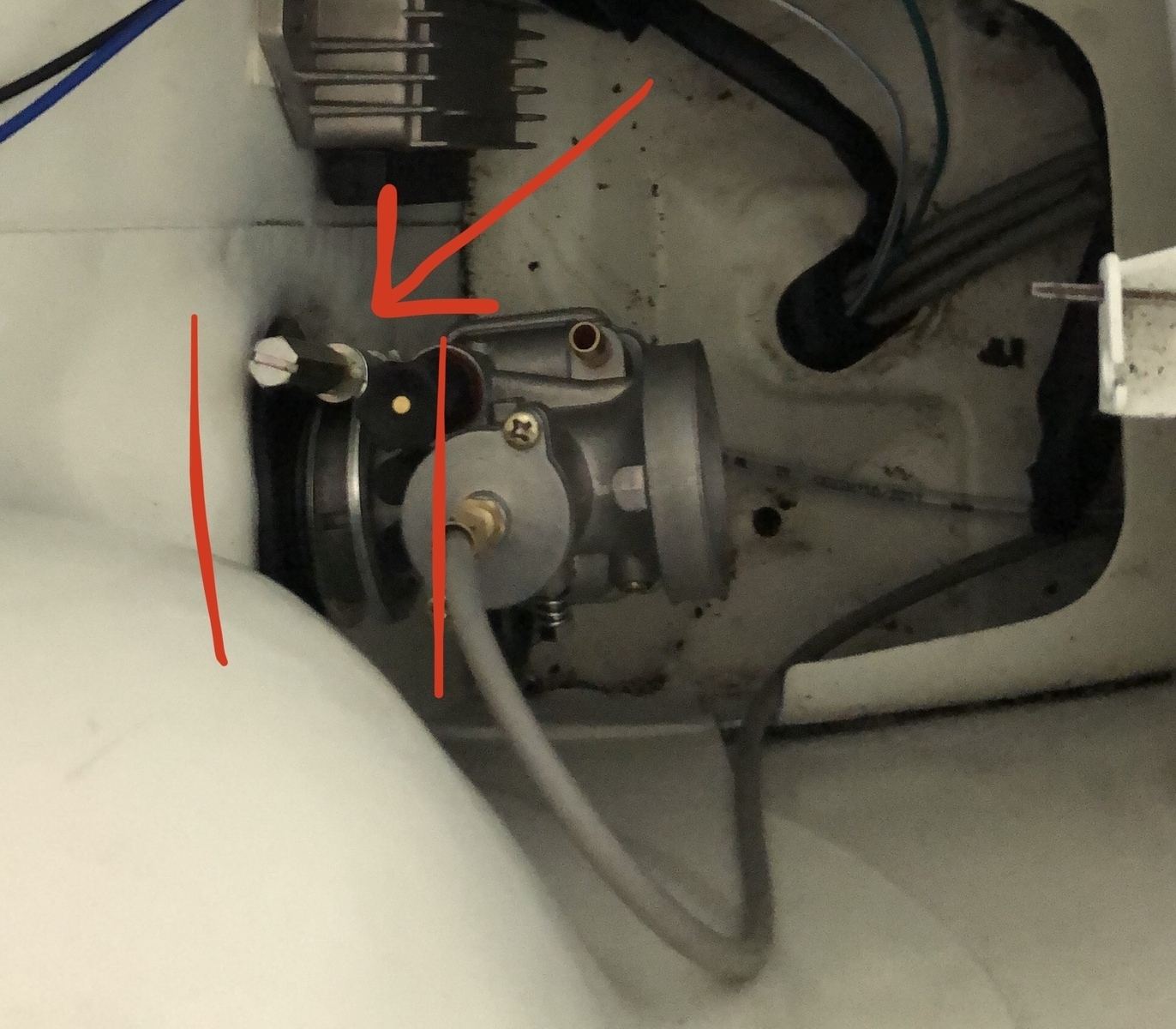

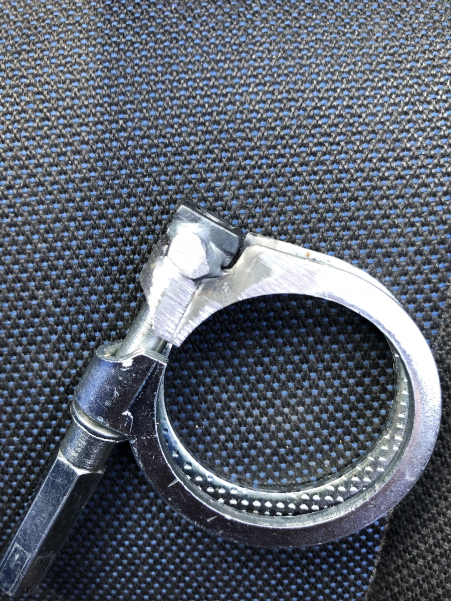

    Also erstmal habe ich Mister , wie oben schon beschrieben (Fotos) . Ja alles für ein 19 Vergaser bestellt eigentlich hätte es alles passen müssen, habe aber auch die Schelle bearbeitet um die einfach fester anzuziehen zu können.
    Ich werde heute den tip mit den Kupferblech ausprobieren um einfach zu sehen ob da spiel drin ist. Da ja der Motor nicht richtig läuft will ich erstmal ausschließen das er falsch Luft zieht , da ist mir ja aufgefallen , vielleicht hängt das mit dem Spiel und Bewegungen am Vergaser zusammen , der 16/10 passt ja wie angegossen auf den 16 ASS , wenn ich da die Schelle zusammen ziehe bewegt sich da nichts mehr .

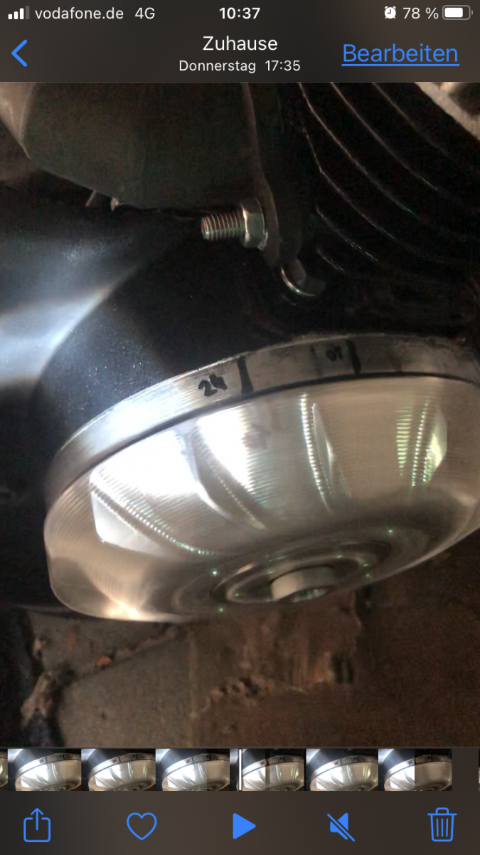

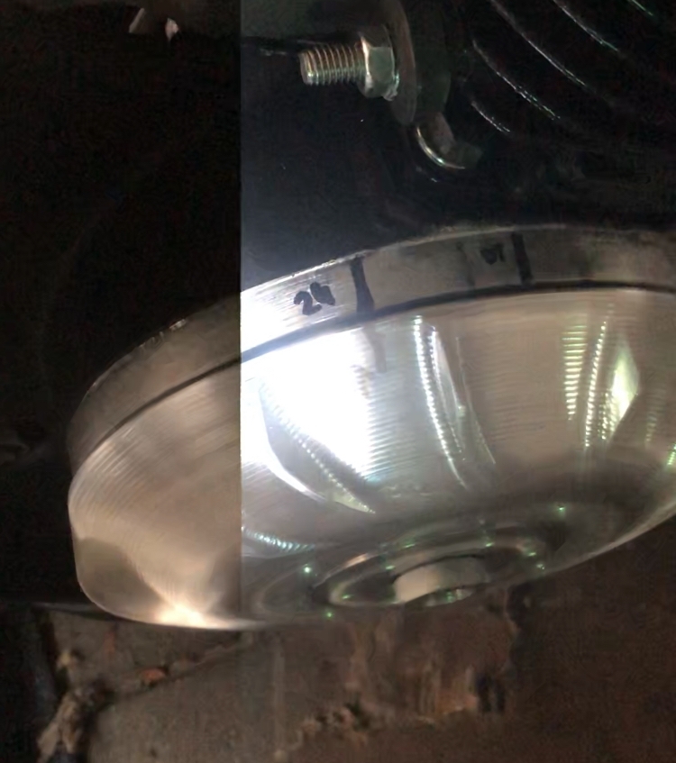

    Ich hoffe nur das es daran liegt , ansonsten muss ich das mit der Zündung noch mal neu machen , sah aber gut aus beim abblitzen .
    Im Standgas 24grad beim Gas geben verstellt die sich in Richtung OT
    Was hast Du da wie bearbeitet?
    Eventuell hast Du zu viel Material weggenommen oder hinzugefügt.

    • March 24, 2021 at 11:35
    Zur Vergaserklemmung:
    Auf dem Bild des noch nicht eingebauten Motors ist ohne Klemmschelle für mich klar zu sehen, dass da nichts zusammenpasst.
    Die Klemmung der Gussglocke und die des Vergaserstutzens liegen nebeneinander in verschiedenen Ebenen. Das erzeugt weder eine ausreichende Klemmung noch ist das dicht zu bekommen, auch nicht mit Filzring.
    Zum ZZP:
    Wenn du eine Anlage mit ZZP-Verstellung um 7 Grad hast, ist entscheidend, ob die Verstellung den ZZP ab einer definierten Drehzahl zurücknimmt ( Motorschutz ) - oder ob sie sie den ZZP von einem ZZP X erst in Richtung früh verschiebt und dann wieder zurücknimmt.
    Die Verstellungskurve deiner Zündung kenne ich nicht und bin auch zu faul zu suchen.
    Wenn sie lediglich den ZZP zurücknimmt, halte ich eine Grundeinstellung auf 24 Grad für problematisch ( schlechtes Startverhalten, zu viel Frühzündung bis zum Einsetzen der ZZP-Rücknahme )
  • lelox
    589
    6,199

    Habe zur Sicherheit noch mal mein ZZP kontrolliert und habe den noch mal angepasst, war so 2-3 grad zu früh.
    Voller Aufregung habe ich die dann gekickt , das Ding ist sofort angesprungen 🥰 , hält eine super gute standdrehzahl , morgen erstmal die H.Bremse einstellen und Gänge einstellen , dann wird erst mal eingefahren ,denke dann kommt erstmal Zündkerze kontrollieren und Düse anpassen .
