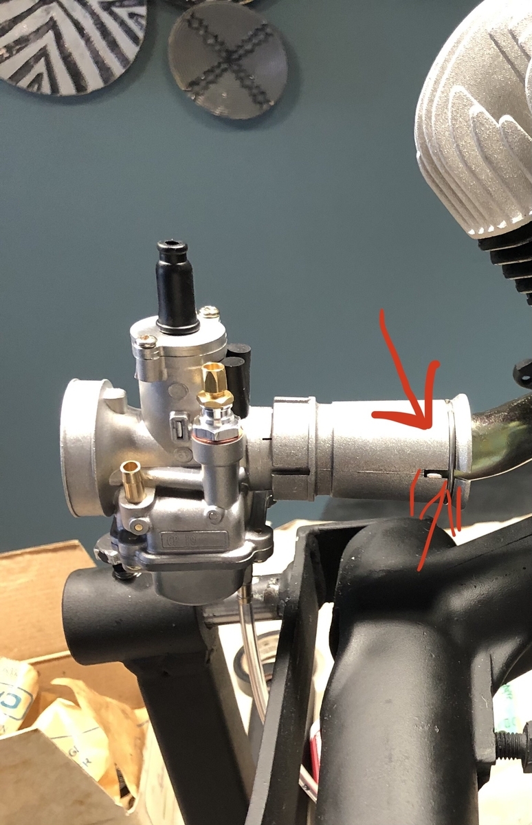

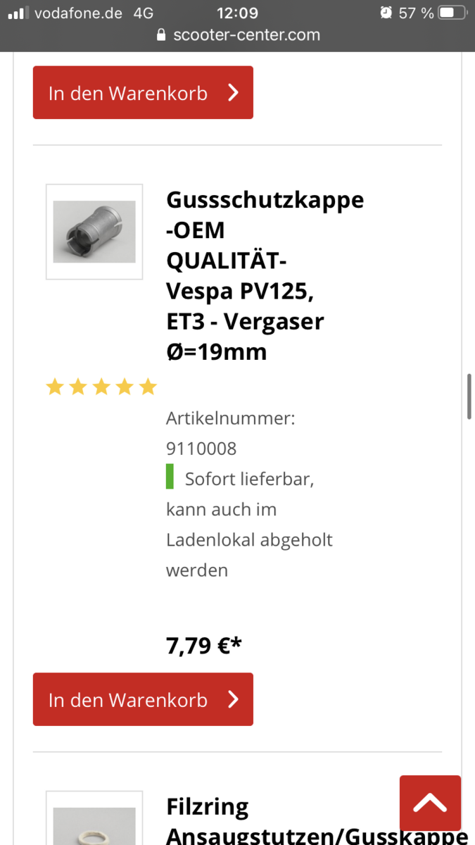

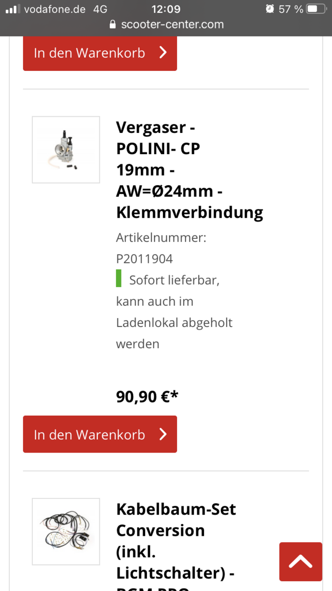

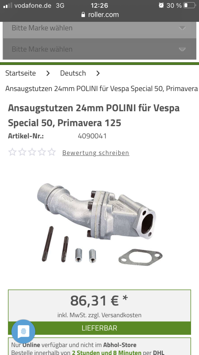

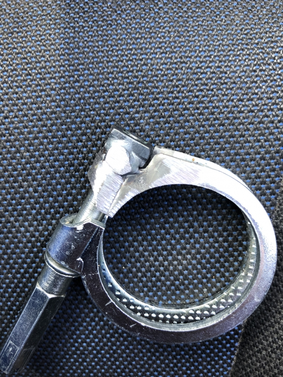

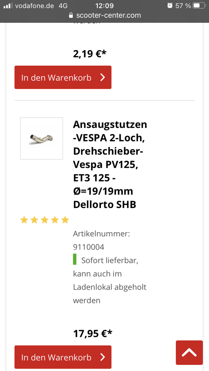

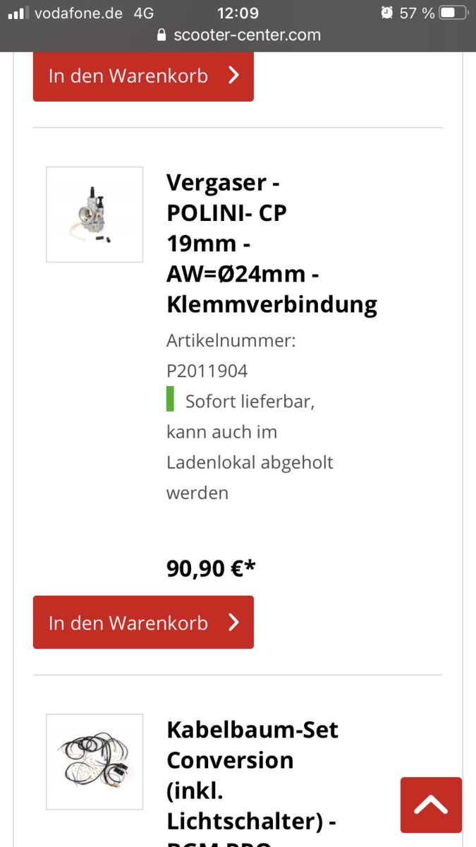

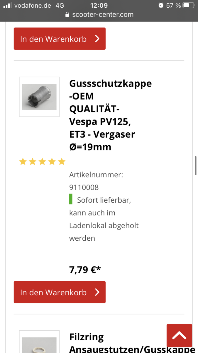

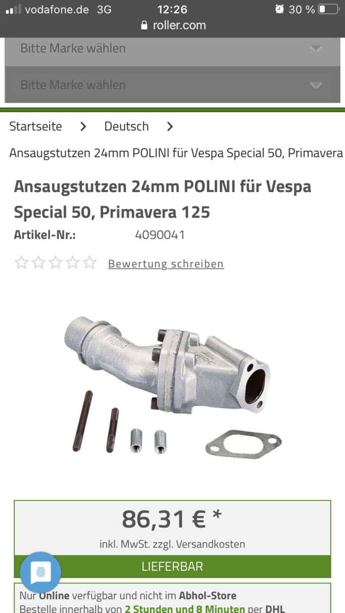

    remdabam Trotz der Schelle wackelt das Teil , und ist spiel drin.
    Habe überlegt von Polini den ansaugstutzen zu kaufen , keine Ahnung ob das passt

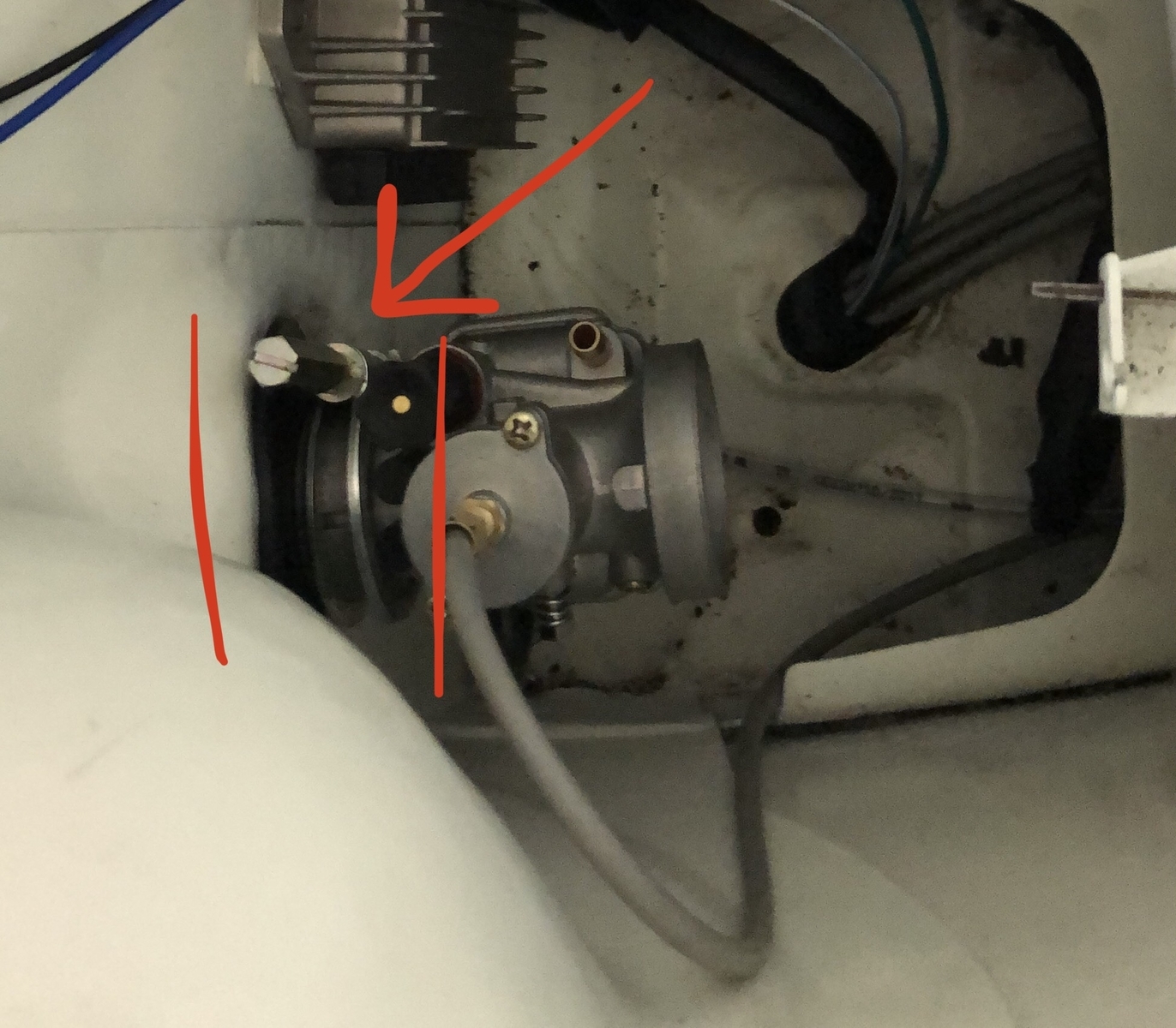

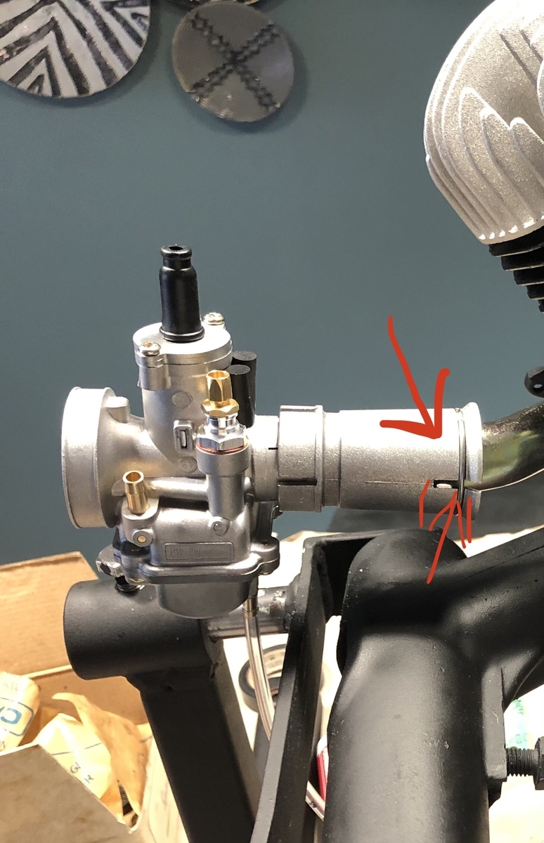

    Ich kenne jetzt diesen Vergaser nicht den du da verbaut hast, aber er darf nicht auf dem Ansaugstutzen wackeln!
    Sollte es so sein, kannst du in der Bucht verschiedene Stärken von Kupferblech kaufen ( kosten 10x20cm kleines Geld) , die gibt es dort in verschiedenen Stärken (04 mm,05mm, 075mm usw.)! Jetzt brauchst du nur das Spaltmaß ermitteln und einen passenden Streifen mit der ermittelten Blechstärke schneiden, der dann wie eine Hülse zwischen Gaser und ASS klemmt und auch abdichtet! Wenn du dir mit dem messen nicht sicher bist, kaufe verschiedene Stärken ( kann man ja immer mal gebrauchen ;0) !)
    Alles andere bleibt wie gehabt, Außenhülse drüber, Schelle anziehen und fertisch... ;0)

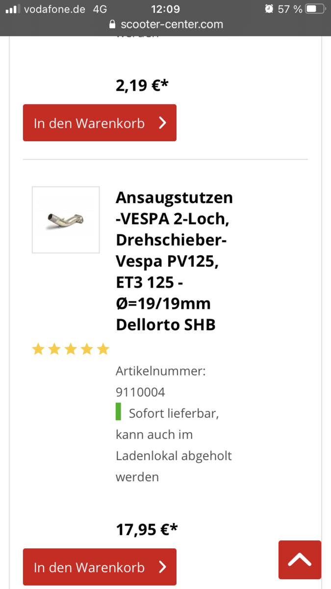

    • March 24, 2021 at 07:51
    Ich bin normal immer für pragmatische Lösungen zu haben, in diesem Fall würde ich mir aber folgendes zusammenreimen:
    Der Ansaugstutzen ist der originale für einen 16er Vergaser. Darauf muss der CP wackeln. Auf einen Ansaugstutzen für den 19er Dellorto SHB sollte er aber passen. Das würde ich priorisiert durchdenken.

    Also erstmal habe ich Mister , wie oben schon beschrieben (Fotos) . Ja alles für ein 19 Vergaser bestellt eigentlich hätte es alles passen müssen, habe aber auch die Schelle bearbeitet um die einfach fester anzuziehen zu können.
    Ich werde heute den tip mit den Kupferblech ausprobieren um einfach zu sehen ob da spiel drin ist. Da ja der Motor nicht richtig läuft will ich erstmal ausschließen das er falsch Luft zieht , da ist mir ja aufgefallen , vielleicht hängt das mit dem Spiel und Bewegungen am Vergaser zusammen , der 16/10 passt ja wie angegossen auf den 16 ASS , wenn ich da die Schelle zusammen ziehe bewegt sich da nichts mehr .
    Naja werde berichten , heute Abend.

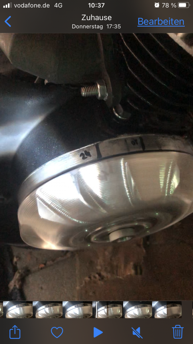

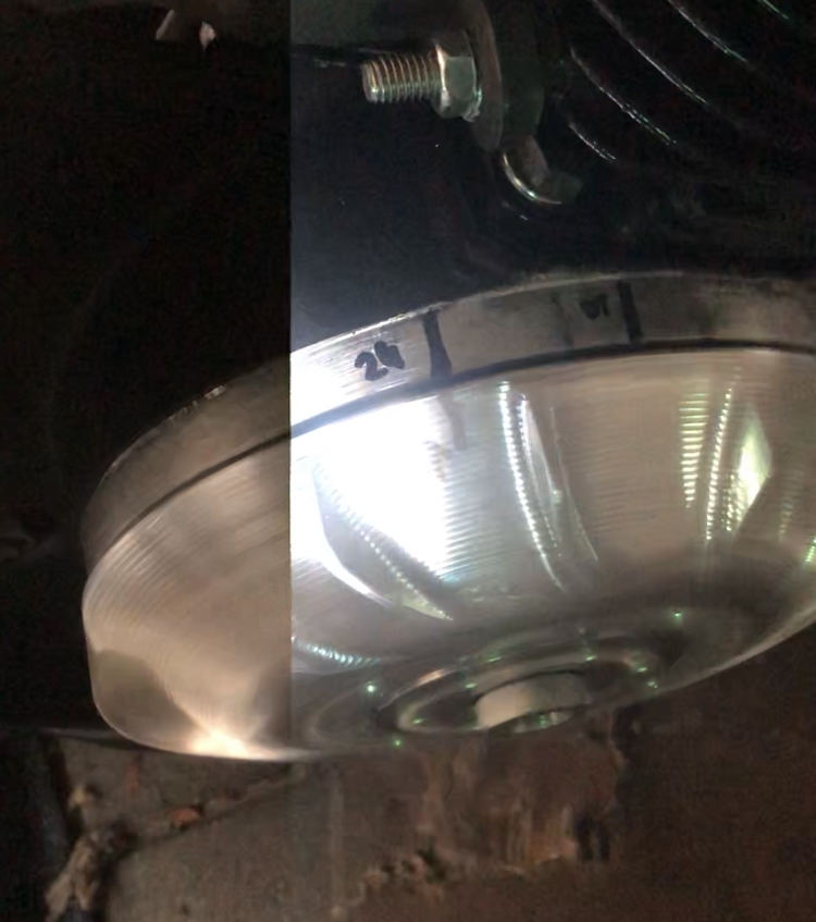

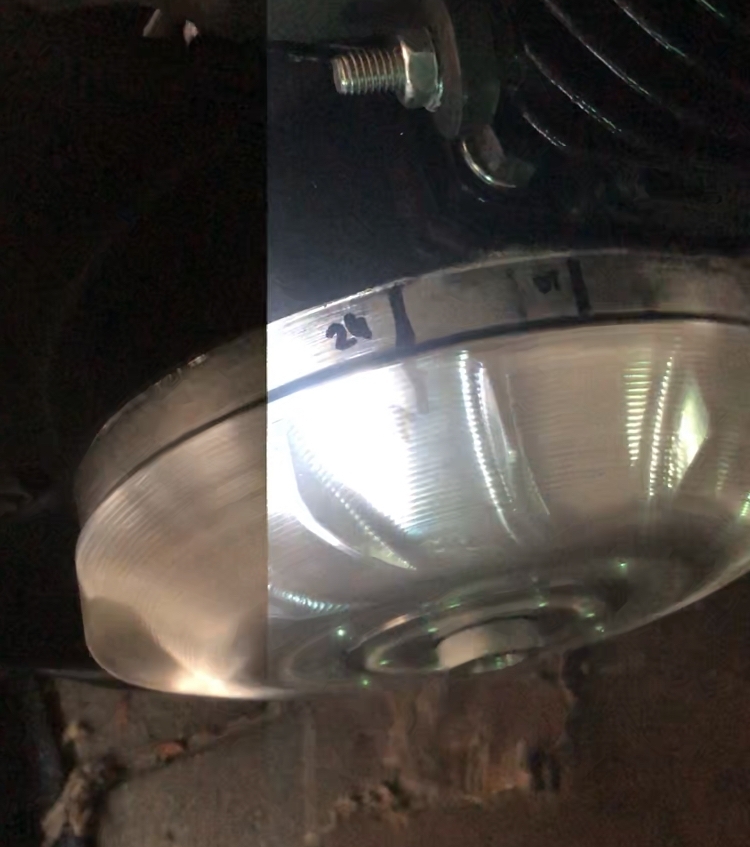

    Ich hoffe nur das es daran liegt , ansonsten muss ich das mit der Zündung noch mal neu machen , sah aber gut aus beim abblitzen .
    Im Standgas 24grad beim Gas geben verstellt die sich in Richtung OT
    Was hast Du da wie bearbeitet?
    Eventuell hast Du zu viel Material weggenommen oder hinzugefügt.

    • March 24, 2021 at 11:35

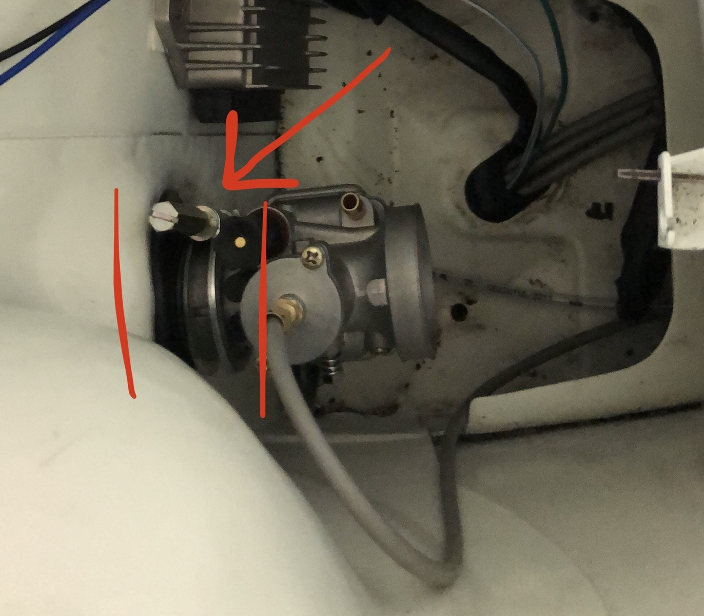

    Zur Vergaserklemmung:
    Auf dem Bild des noch nicht eingebauten Motors ist ohne Klemmschelle für mich klar zu sehen, dass da nichts zusammenpasst.
    Die Klemmung der Gussglocke und die des Vergaserstutzens liegen nebeneinander in verschiedenen Ebenen. Das erzeugt weder eine ausreichende Klemmung noch ist das dicht zu bekommen, auch nicht mit Filzring.
    Zum ZZP:
    Wenn du eine Anlage mit ZZP-Verstellung um 7 Grad hast, ist entscheidend, ob die Verstellung den ZZP ab einer definierten Drehzahl zurücknimmt ( Motorschutz ) - oder ob sie sie den ZZP von einem ZZP X erst in Richtung früh verschiebt und dann wieder zurücknimmt.
    Die Verstellungskurve deiner Zündung kenne ich nicht und bin auch zu faul zu suchen.
    Wenn sie lediglich den ZZP zurücknimmt, halte ich eine Grundeinstellung auf 24 Grad für problematisch ( schlechtes Startverhalten, zu viel Frühzündung bis zum Einsetzen der ZZP-Rücknahme )
  • lelox
    589
    6,199
    1,119
    Dreyeckland
    faro alto
    • March 24, 2021 at 11:50
    Das mit der Schelle und fester anziehen...
    Aluguß mag es nicht gebogen zu werden. Das Material ist spröde und bricht.

    Also habe das Kupfer Blech geschnitten , und exakt wie eine Hülse angepasst , Schelle drauf und (Leicht) festgezogen, der Vergaser sitzt jetzt fest ,also danke Kawitzi für die Idee , habe drei Großen gehabt weiß nicht wie dünn das jetzt war aber das ist echt dünn wie Papier .
    Habe zur Sicherheit noch mal mein ZZP kontrolliert und habe den noch mal angepasst, war so 2-3 grad zu früh.
