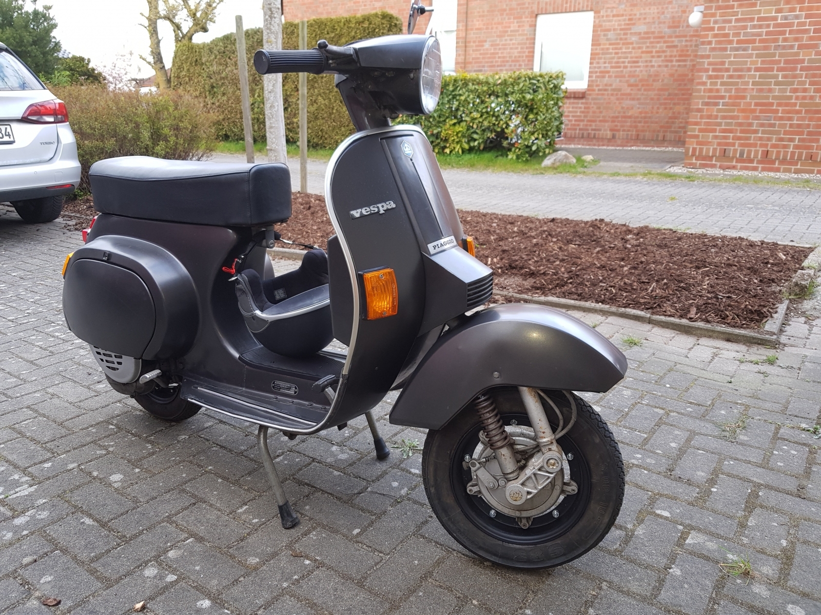

    So sieht mein Schätzchen momentan aus:

    sieht fein aus!
    Hab auch ne Lusso (von 85) in Anthrazit, die sieht aber lange schon nicht mehr so fein aus wie deine klatschen-)
