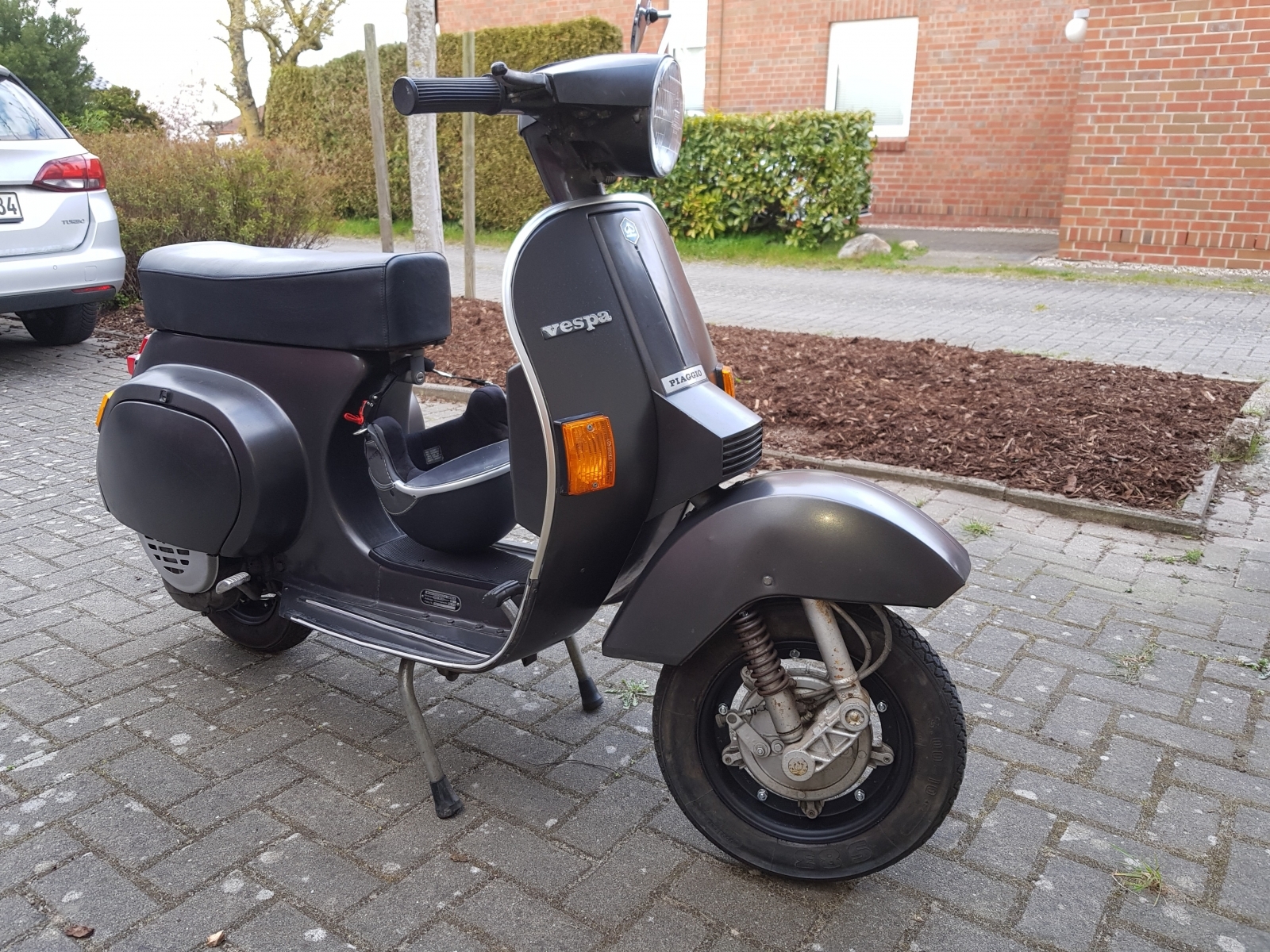

    • April 25, 2021 at 19:38
    • #30
    moin Leute!
    Heute den neuen Spannungsregler verbaut und nu läuft es jubel jubel jubel
    Vielen dank für eure Hilfe!!!

    • April 25, 2021 at 23:44
    • #31
    sieht fein aus!
    Hab auch ne Lusso (von 85) in Anthrazit, die sieht aber lange schon nicht mehr so fein aus wie deine klatschen-)
    Super, dass es wieder läuft.
