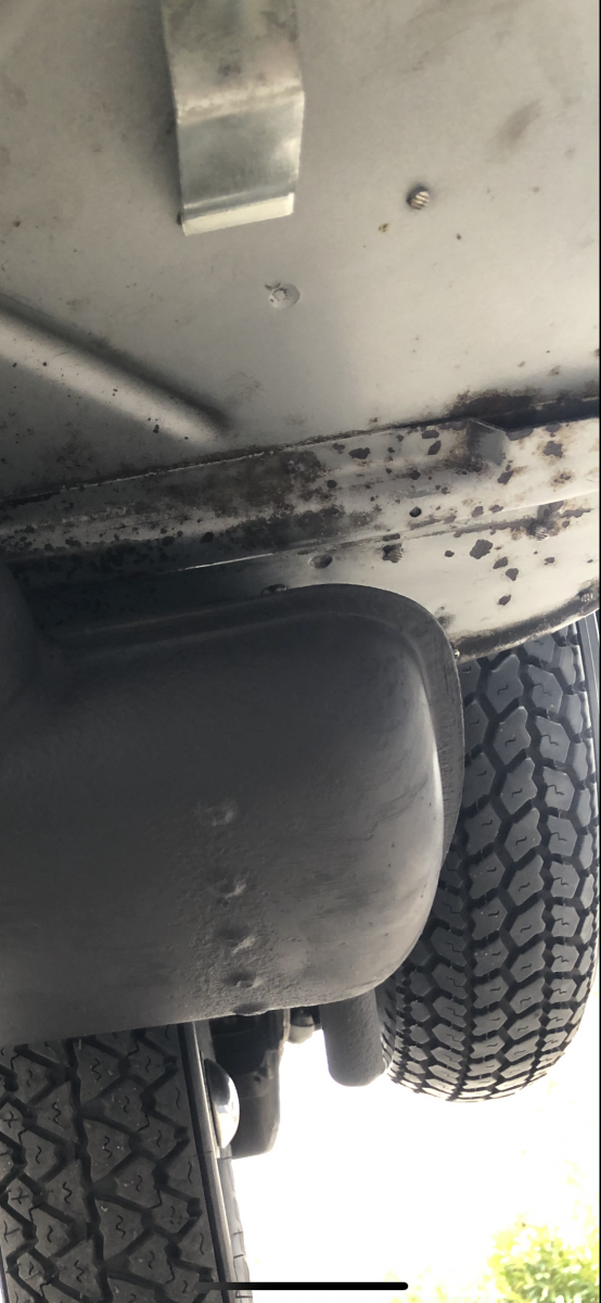

    Habe noch eine Frage zum Thema Rost. Sie hat hier und da ein paar Roststellen, welche aber nicht die Substanz angreifen. Das erste angehängte Bild zeigt noch die kritischste stelle.
    Wie behandle ich so etwas am besten? Habe mir Rost delete gekauft, habe nur Bedenken das aufzutragen, da es im Prinzip unmöglich ist, die Lackstellen zwischen den Rostpunkten auszusparen. Greift das Zeug den Lack an?
    Habe auch ein Video gesehen, bei dem Fertan verwendet wird und über diese Stellen einfach aufgepinselt wird. Der Lack wurde dabei offenbar nicht beschädigt.
    Und womit versiegle ich das ganze dann danach? Möchte nicht neu lackieren, da sie im original Lack ist. Man darf ihr ruhig das Alter ansehen.

    Statt den sauber zu bekommen solltest Du nach Abschluss der Arbeiten (Züge austauschen etc.) da einen ordentlichen Schuss Fluidfilm reinjagen.
    Gibt auch Permafilm, für die Stelle unterm Trittbrett. Ist im Prinzip Wollfett, da rostet so schnell nichts mehr.

    Würdet ihr die Roststellen zuerst behandeln oder direkt mit Owatrol versiegeln? Owatrol scheint ja ein ganz solides Mittel zu sein, deshalb habe ich es mal bestellt

    Gröberen Rost entferne ich in aller Regel mit Pelox RE, das hinterlässt blankes Blech. Das, und auch kleinere Roststellen, behandle ich dann regelmäßig dünn mit Owatrol.

    • April 19, 2021 at 21:51
    Okay, ich glaube in meinem Fall Rostumwandler oder Rost delete draufzuschmieren wäre mit Kanonen auf Spatzen geschossen. Wenn ich der Beschreibung von Owatrol glauben schenken darf, sollten die Rostpunkte am Bodenblech meiner Vespa damit keinen größeren Schaden mehr anrichten

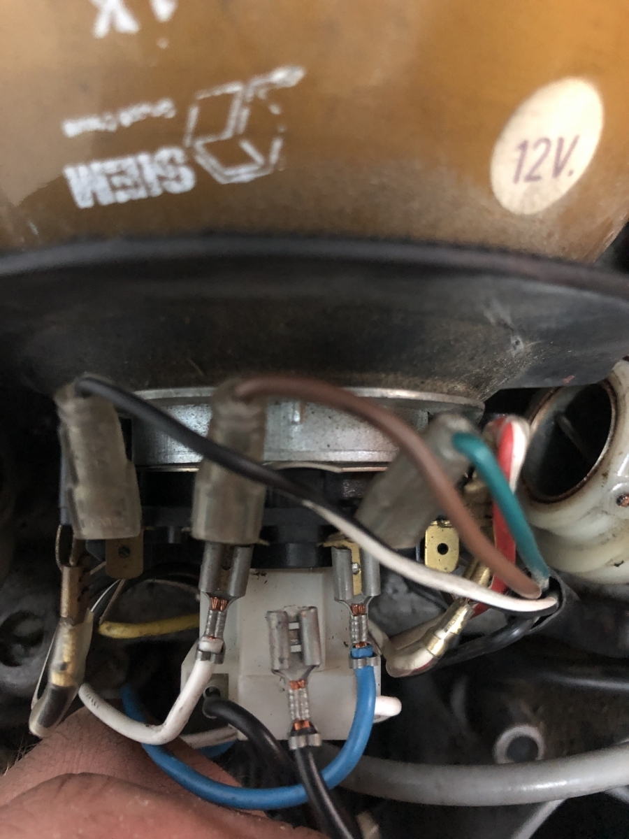

    Quizfrage: wo wird das schwarze Kabel angeschlossen? Hat sich leider gelöst und ich weiß nicht an welchen pin es gehört :D

    Das ist ein Massekabel und dürfte an den rechten Pin gehören neben den drei Kabeln am Scheinwerfer. Hat es einen kleinen Kabelschuh?

    Wenn der Anschluss an der Lampe auf Masse liegen soll, dann wird das passen.

    Okay, danke. Also wenn es sicher Masse ist, dann gibt es ja mehr als eine Möglichkeit das Kabel richtig anzuschließen. Im Deckel ist auch noch ein freier Masse-Pin. :)
