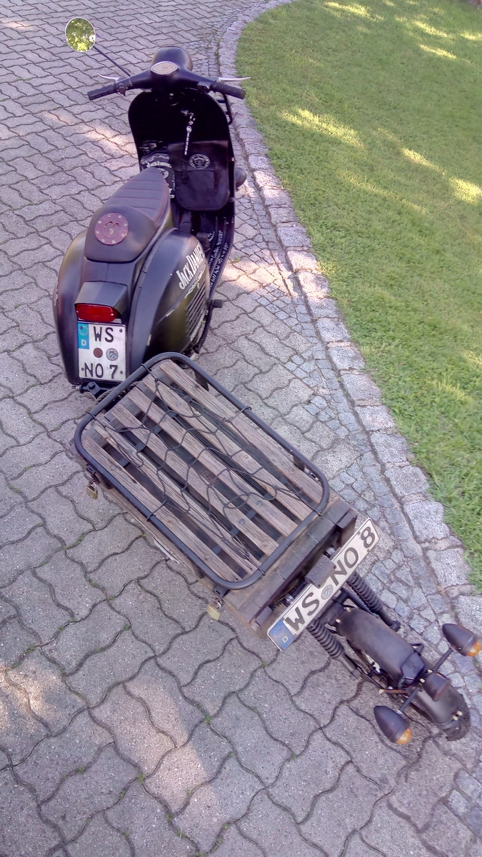

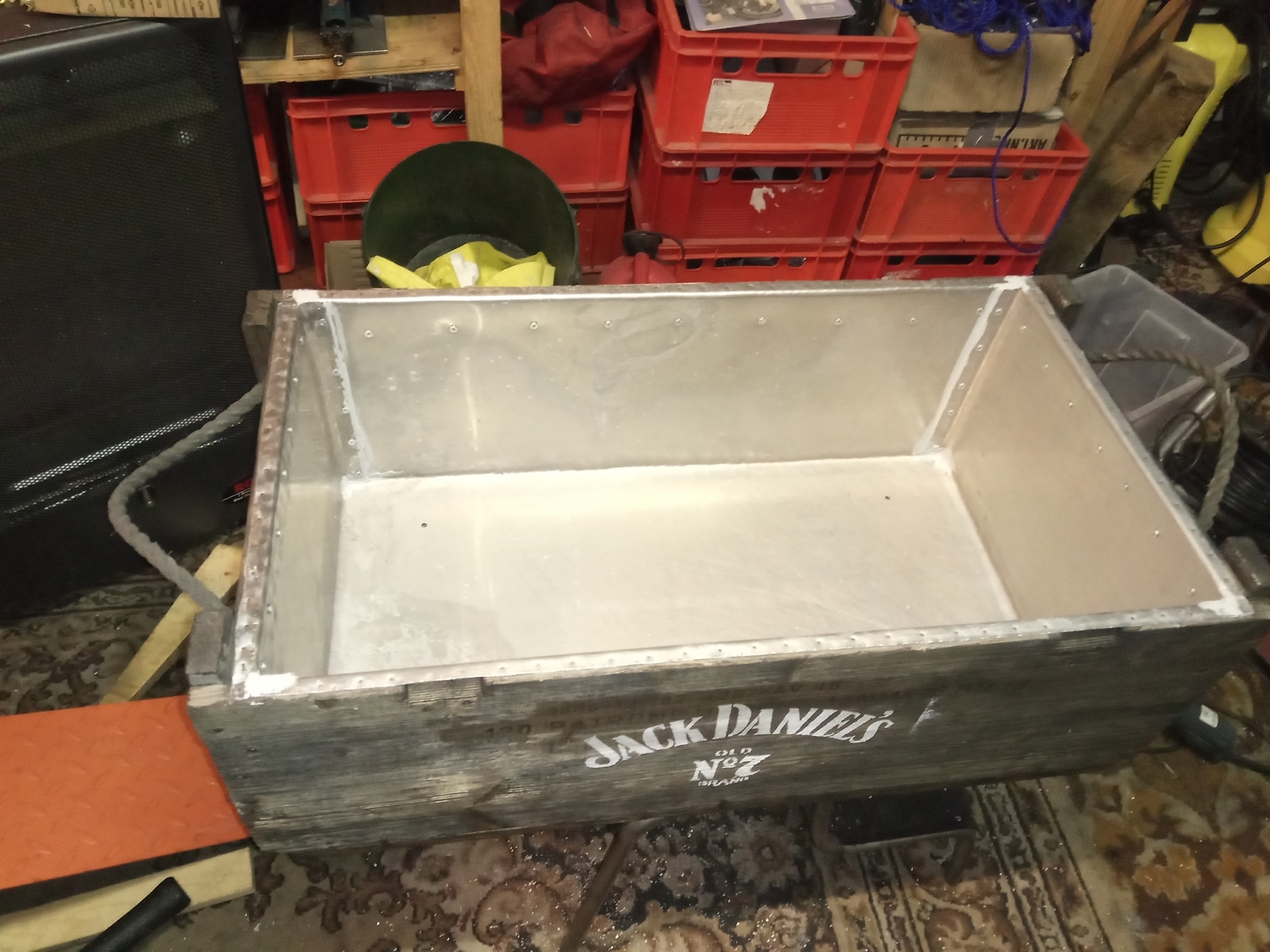

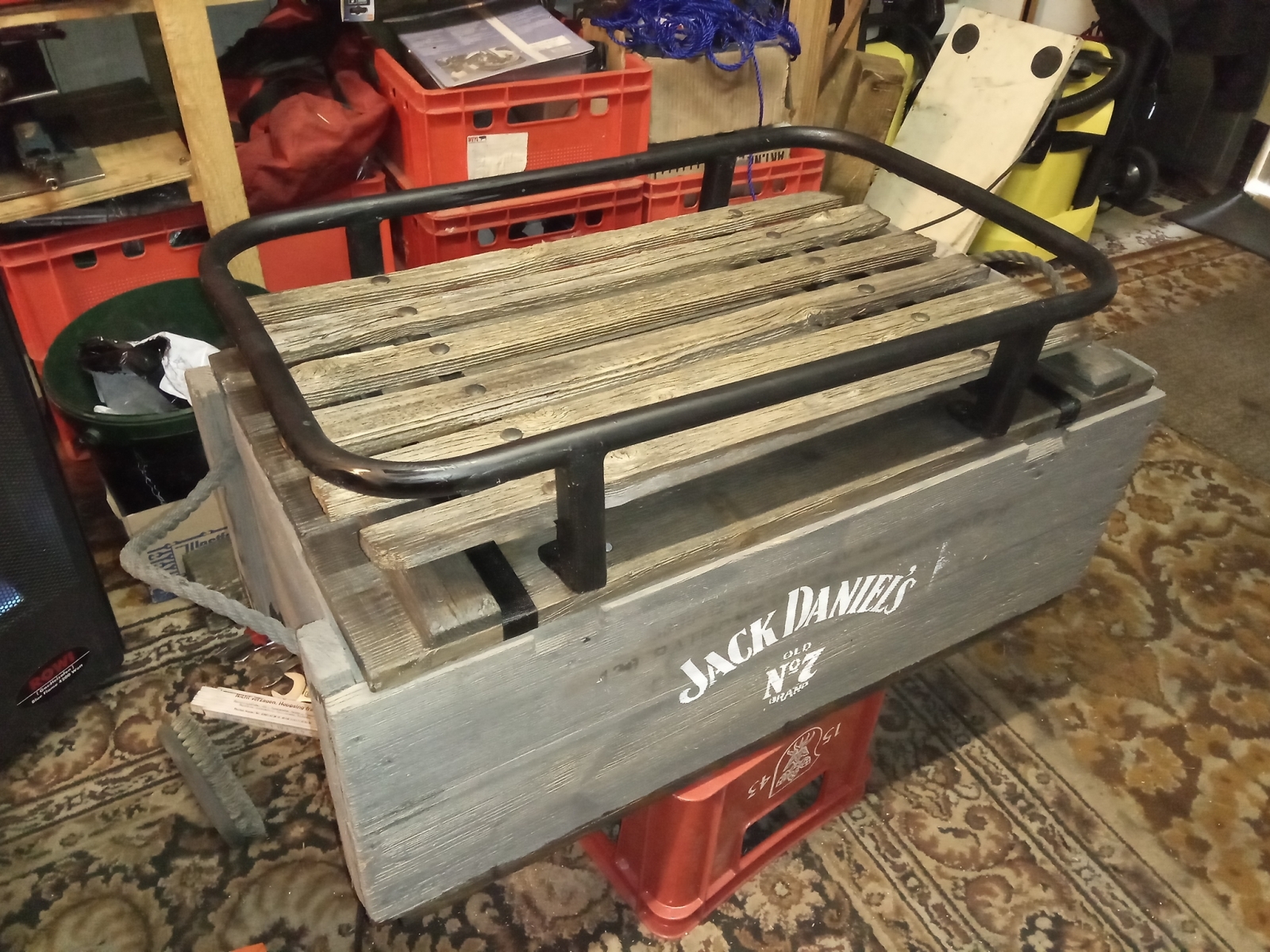

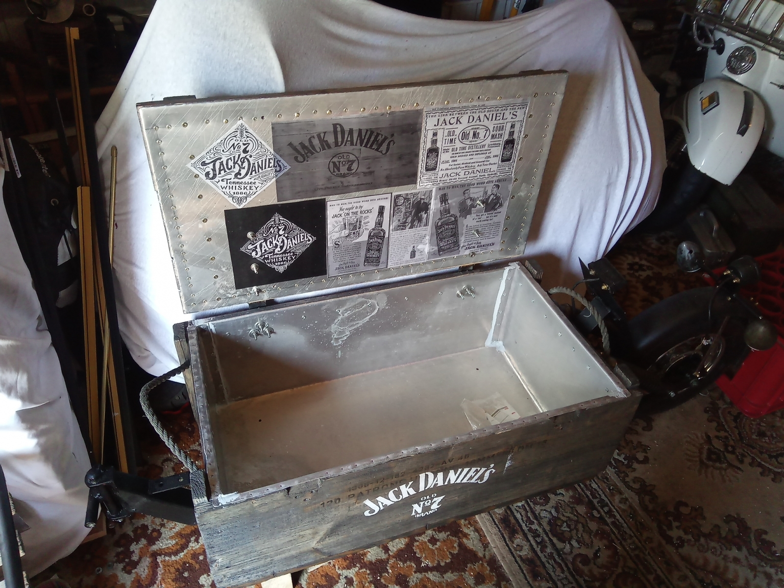

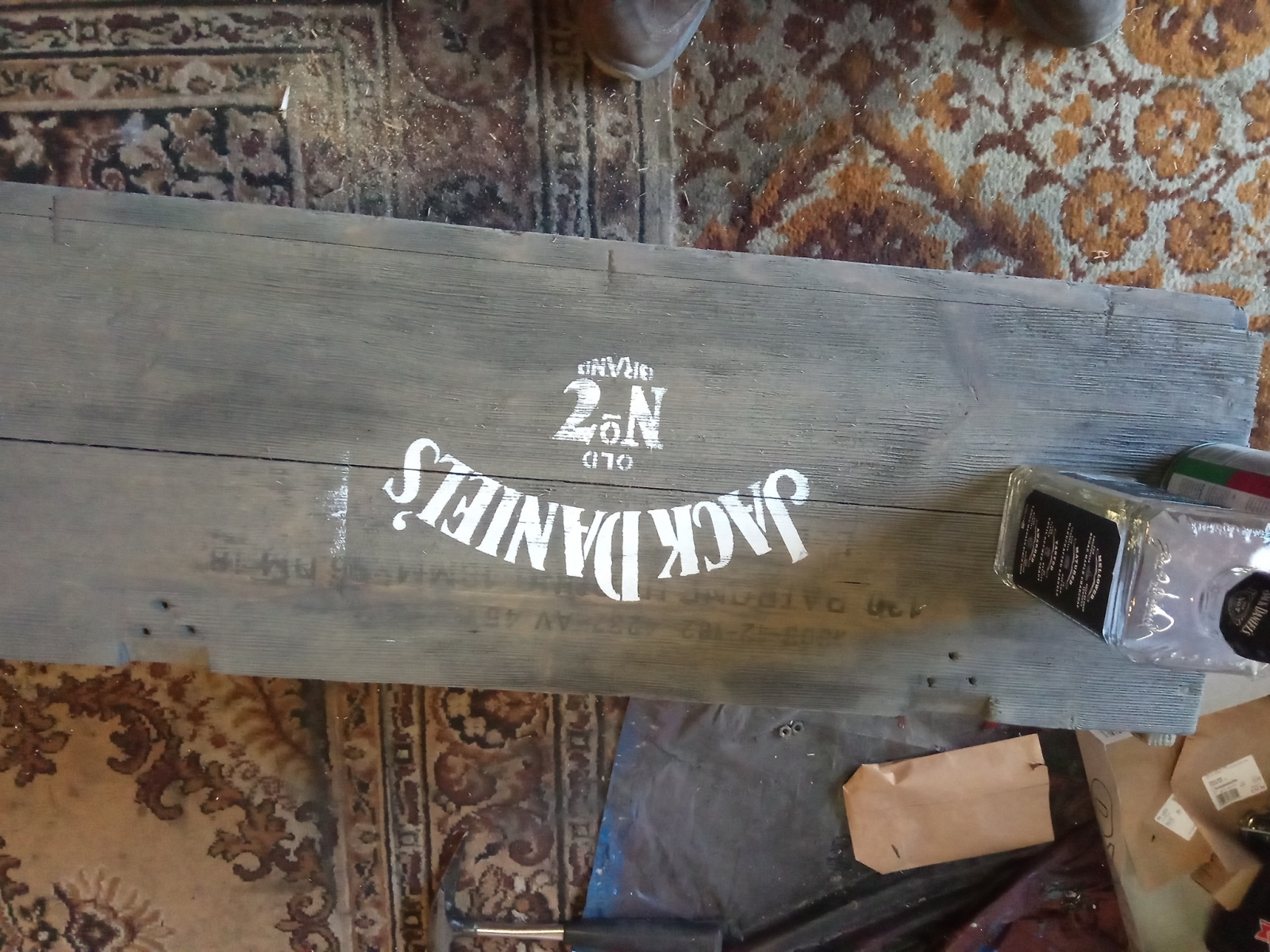

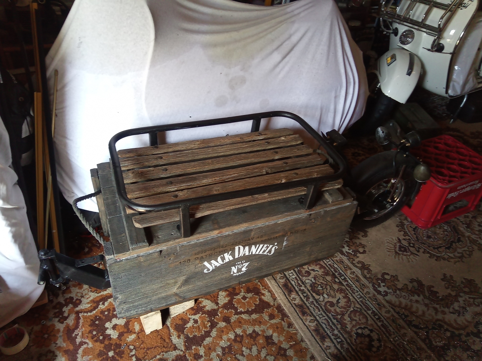

    Soll zum Moped passen..ergo..schwarz..grau..Matt..und Thema Fortführen

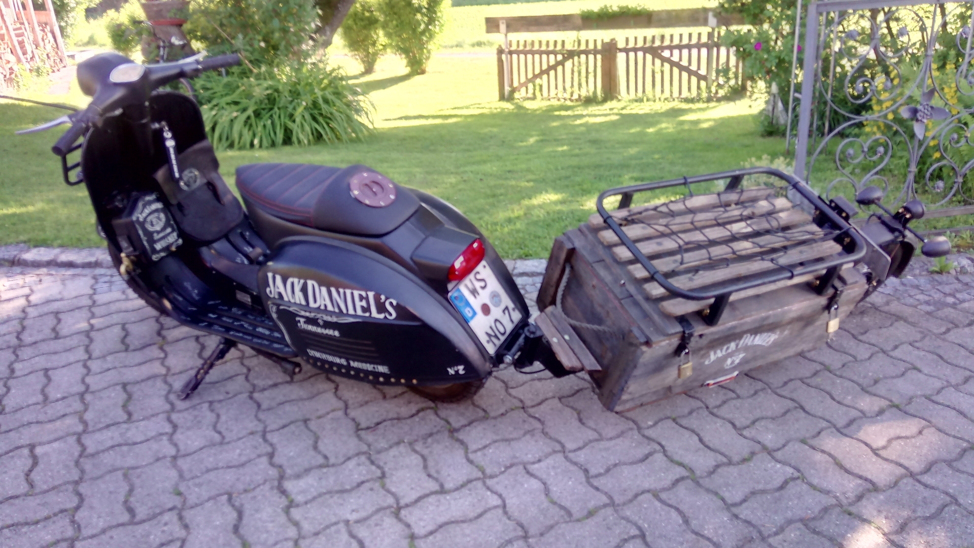

    Was hast du für einen Stahl für die Kupplung genommen ST37 oder gar nen 52iger? froehlich-)
    2,975
    20,445
    3,220
    • April 29, 2021 at 12:15
    • #23
    lach nicht....meine Schweisskünste sind so Erbärmlich, das selbst ein Lunker auseinanderfällt,..deswegen das vom Gespannbauer zusammenbraten lassen, um auch vom Herrn Inschineur das okay zu bekommen.. es ist def schwer..Dick,,Stabil,
    Nachdem der seit 50ig Jahren Gespanne baut....hab ich da mal Vertrauen das er keine Erbsendose hergenommen hat :-3
  • Kawitzi
    2,670
    16,810
    2,500
    • April 29, 2021 at 12:19
    • #24
    :pornDann hat er mind.(weil Schwer) einen ST37 verbaut:thumbup:! Bei 80kg Gesamtgewicht reicht das mehr als genug froehlich-) …Hast du hinten eine Platte verbaut mit Ringrahmen (Flacheisen) und am Rahmen verschraubt? ( ich meine an deinem Roller)
    2,975
    20,445
    3,220
    • April 29, 2021 at 12:30
    • #25

    Nur Platte.... sollte reichen.... werde kein Schiff ziehen damit :D

    Also, da scheint die Zulassungsbehörde ja mal wieder die rechtlichen Grundlagen nicht zu kennen:
    §3 Abs. 2 Zif. 2 lit f) FZV:
    (2) Ausgenommen von den Vorschriften über das Zulassungsverfahren sind
    2.
    folgende Arten von Anhängern:
    f)
    einachsige Anhänger hinter Krafträdern, Kleinkrafträdern und motorisierten Krankenfahrstühlen,
    [Anmerkung; die können wie Fuffis nach § Abs 3 FZV freiwillige zugelassen werden].
    Du brauchst aber nach § 4 Abs. 1 eine Einzelgnehmigung / Betriebserlaubnis.
    Auch besteht für den Anhänger keine HU-Pflicht, da nicht zulassungspflichtig und nicht kennzeichenpflichtig (§ 29 StVZO).
    Aus meiner Sicht daher totaler Murks der Zulassungsbehörde.

    Hatte zwar bischen Ärger mit der Zulassung, dauerte...das Ding hat eigene Zulassung..leider kein 125er
    Schild wie erfhofft bekommen ..der Hänger ist mit 43cm doch sehr schmal
    Folgekennzeichen einmal Falsch Verstanden :-4
    Altlandkreis Wasserburg klatschen-) klatschen-)

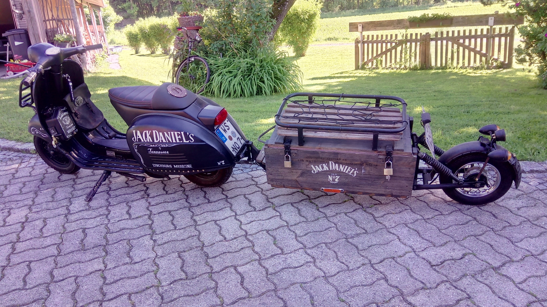

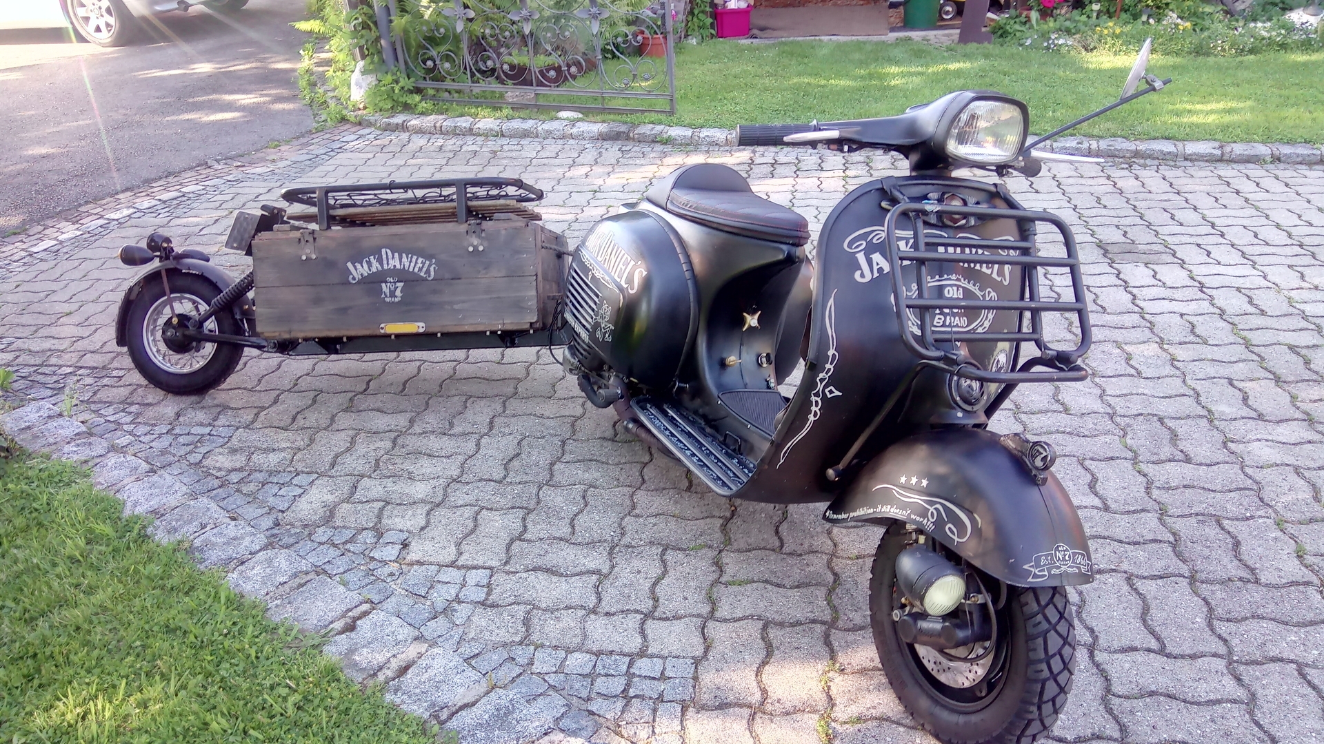

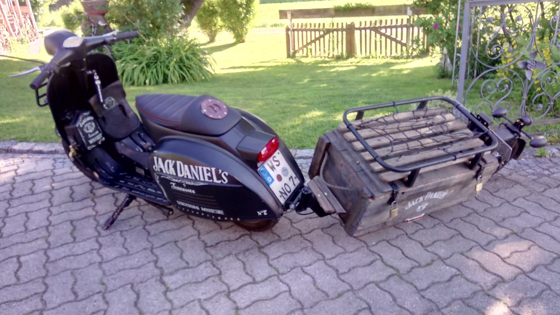

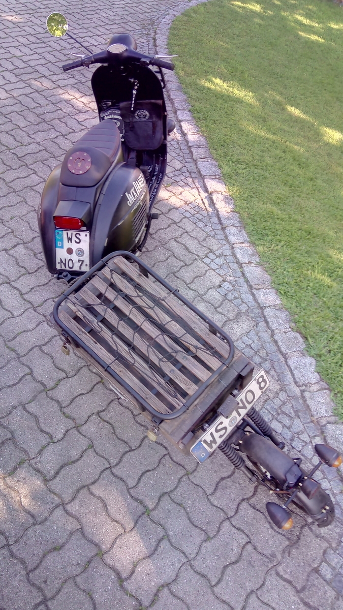

    okay..heute unter..worüber freut ihr euch gerade...
    länger gedauert....>Rollout<... leider schon sehr ziemlich geil...
    stimmig zum Moped...."Tief" ....lang....Traum <3 kann was yohman-)

    2,147
    13,802
    2,317
    • June 15, 2021 at 00:38
    • #36
    geil geworden!
    4,128
    21,758
    3,509
    • June 15, 2021 at 05:20
    • #37
    Schaut klasse aus!
    585
    28,105
    5,446
    • June 15, 2021 at 10:14
    • #38
    Sehr geil! Respekt!
  • Labelsucker
    1,224
    18,954
    3,260
    Vespa Club Regensburg
    • June 15, 2021 at 10:39
    • #39
    Leider gscheid geil 2-) :love:
    Meine Vespa Special 244ccm
    Mein GS/3 Projekt
    Mein YT Kanal
  • maxsi
    223
    24
    P mit Squire
    • June 17, 2021 at 17:15
    • #40
    Absoluter Hingucker 2-)
