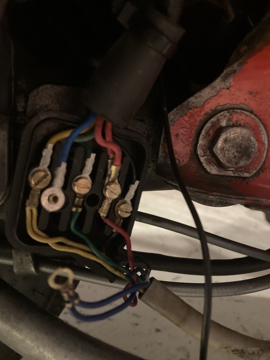

    Hallo Paddy Und Kollegen, hier das Bild. Ein blaues Kabel kommt von oben und von
    unten aus dem Kabelbaum zwei. Wenn ich hier teile und Einschleife gehen Hupe und Fahrlicht (Standlicht geht) nicht mehr. Könnt Ihr mir bitte sagen wie ich es machen muss?

    Von oben das Blaue ist der Wechselstromkreis direkt von der ZGP und die beiden zusamengecrimpten Blauen gehen weiter. Da dazwischen. So fasse ich die Anschlußanleitung des BGMs auf.
    Wie ist der Spannungsbegrenzer angeschlossen? Hast du davon auch noch ein Bild? Also vor allem die Brücke und mit welchem der beiden Blauen gehst du auf was an dem Spannungsbegrenzer?
    Wenn das auch richtig erscheint, würde ich tatsächlich als nächstes mal messen, was sich vor dem BGM und danach in Abhängigkeit von der Drehzahl anspielt.

    Hab’s genau so gemacht, aber geht nicht!

    Masse ist auch angeklemmt? Der Dinger braucht auch Masse.

    Da wurden ( in deinem Fall ) die beiden blauen zusammen gelassen und der Begrenzer mit einem Kabel mit drauf geklemmt. Und Masse brauchte der auf jeden Fall.

    Ja, hatte es gegoogelt, und Empfehlung war den Regel zwischen die blauen Kabel zu schalten, wenn es das Bremslicht ist. Bei meiner Fuffi (ohne Bemslicht, nur 3 Kabel gehen weg von der ZPG) hat’s funktioniert. Hab es jetzt heute auch hinbekommen, hatte eine Berührung der Kabel von blau und grün, jetzt gehen alle Lichter und die Schnarre. Ob es dann auch hilft gegen das Durchbrennen, muss ich noch testen und werde berichten. Vielen Dank an alle bis hierher!

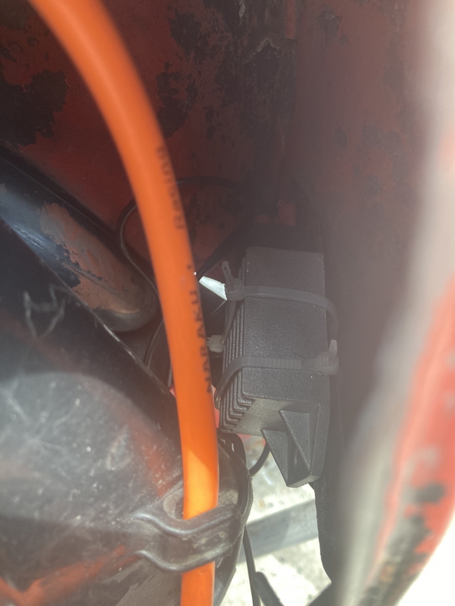

    Aber Jochen sag mal, wo baust du denn den BGM jetzt physisch hin? Bei deiner Vespa läuft ja von dem Klemmkästchen alles irgendwie weg in alle Richtungen und es gibt vermutlich keine wirkliche Zentrale in der Karosse irgendwo, wie bei jüngeren Vepas.

    Auch wenn ich jetzt Haue bekomme: Habe ihn, wie bei meiner ersten Fuffi, am dem
    Steg in der Backe befestigt. Weißt Du wo ich meine, sonst schicke ich Bild...
    Ich weiß schon, da ist genug Wärme, aber da es bei der Fuffi gut funktioniert hat...

    • #37
    Mach mal, bitte!

    So, hier das Bild. Grad mal 10 km gefahren, Bremslicht nicht durchgebrannt, scheint zu funktionieren. Ich hab’s deshalb nicht auf gelb gelegt, da es vorher unabhängig war, ob das Licht an oder aus war, was das Durchbrennen anbelangte. Vielleicht gibts doch zwei Stromkreise wie Paddy schrieb.
