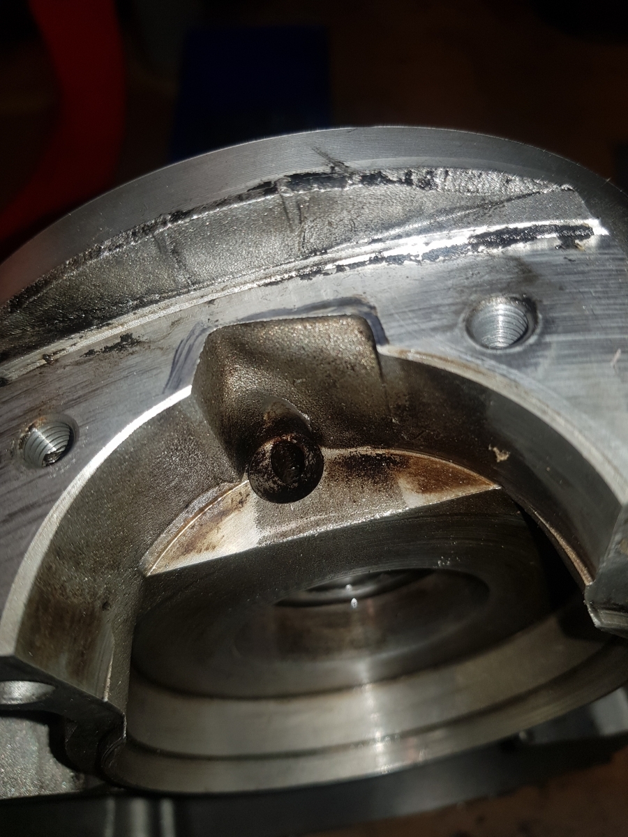

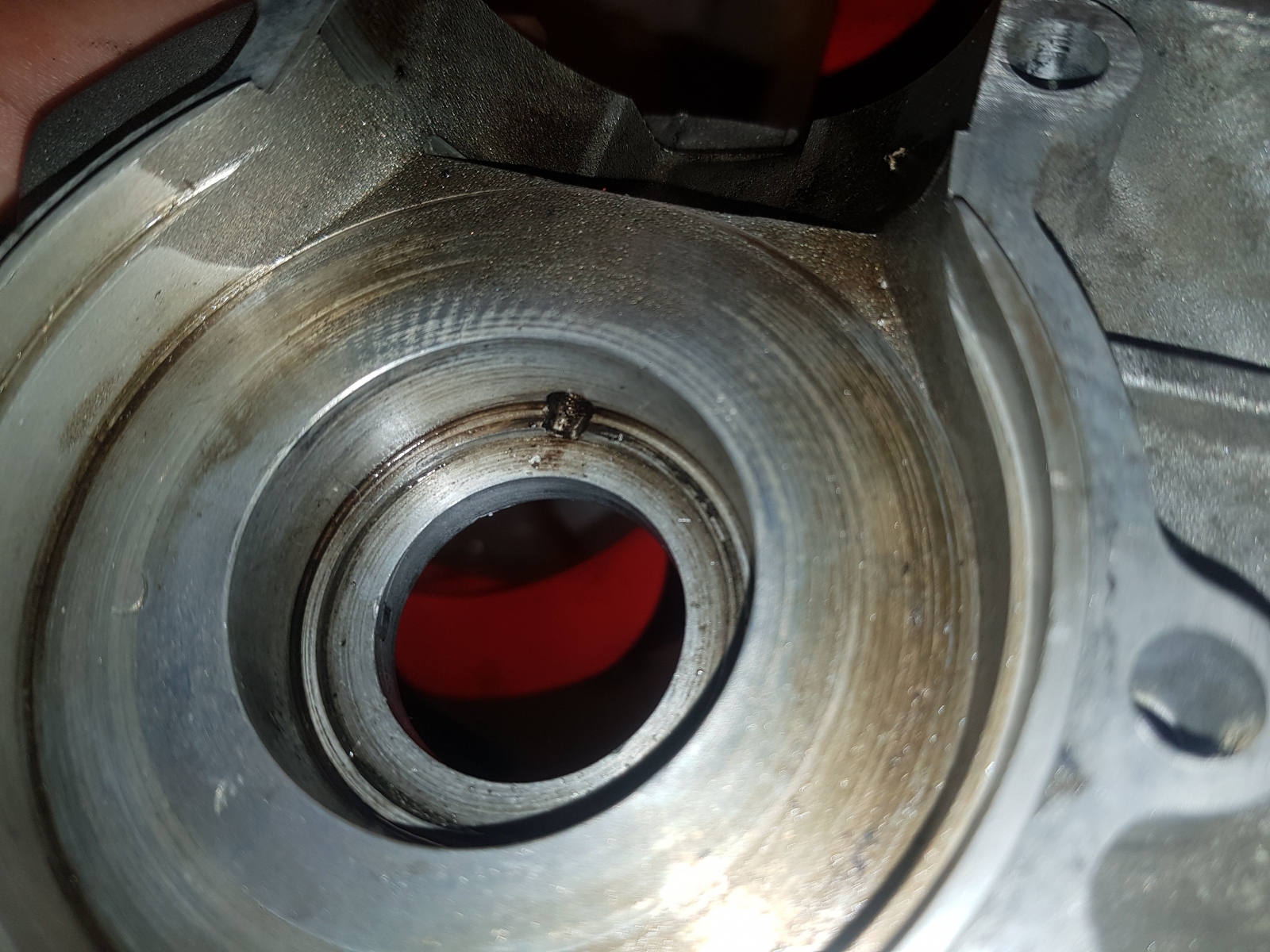

    Ok danke Leute für euer Feedback und euere Meinung! Es ist so bei mir ist die Drehschieberdichtfläche durch, daher baue ich auf Mebran um. Nun habe ich jedoch noch etwas bemerkt das mich ein bisschen komisch vorkommt.
    Im Bild sieht man es beim Überströmer ist eine Stufenbohrung bis zum Simmeringsitz wisst ihr was das ist?

    die Bohrung ist Serie! Keine Sorge. Dadurch soll das Lager simmerrimgseitig besser mit Gemisch geschmiert weden.
    Wenn der Drehschieber durch ist, klemm den Membranschnorchel dran und bau ne gelippte Welle ein, wie schon gesagt.

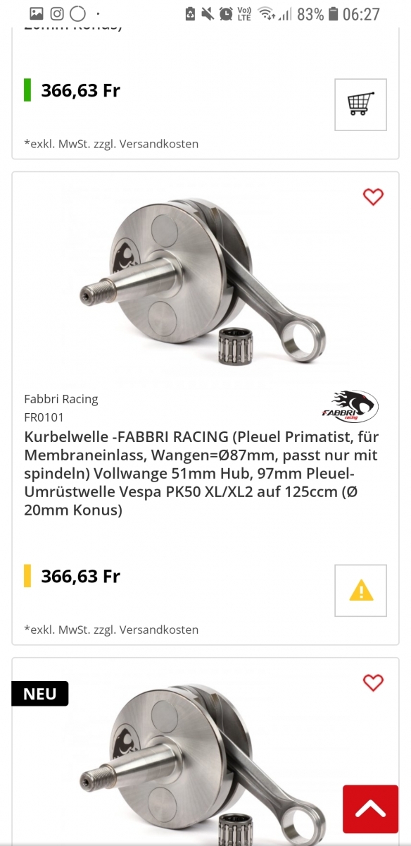

    Ja werde ich noch Hinzufüge sobald ich wieder in der Werkstatt bin, die Drehschieberfläche habe ich aber schon bereit aufgedremmelt. Die kurbelwelle die ich habe ist diese (Bild). Darum dachte ich mir anstatt ne neue welle zu kaufen schweisse ich das gehäuse auf und kann beim Einlass noch mer Material wegnehmen sodas der Gasstrom besser fliest.
    Ich bin noch in der Lehre also muss ich ein bisschen sparsam umgehen😅

    Um dann von der Vollwangenwelle direkt abgebremst zu werden....
    Da steht ja nicht umsonst dabei: für Zylinder mit Direkteinlass.

    Ok gut dan werd ich wohl nicht rumkommen eine ander zu kaufen. Gehäuse aufspindel und aufscjweissen hätte ich selber machen können wäre dann nicht teuer geworden.
    Also muss es wohl so etwas werden wie auf dem Bild?

    auch diese Wellen sind Vollwangenwellen und für den Betrieb mit DIREKTGESAUGTEN Zylindern gedacht.
    Was du brauchst, ist eine gelippte Welle.
