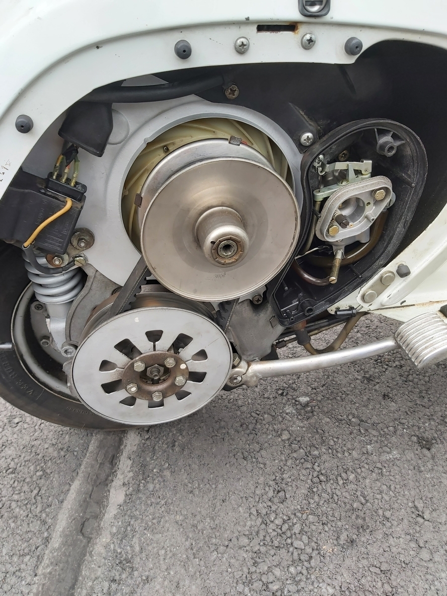

    Ohne jede Kenntnis der Automatk: Was hast du mit den beiden Maschinenschrauben versucht, die auf dem Foto durch zwei Löcher in der äußeren Kupplungsscheibe wohin führen ?

    • May 24, 2021 at 15:10
    • #24
    Die dienen bei der Montage als Hilfsmittel...

    • May 25, 2021 at 13:34
    • #25
    Danke, Volker, aber geht es hier nicht um Demontage ?
    3,205
    31,838
    5,706
    • May 25, 2021 at 17:11
    • #26
    Wer weiß, wie weit der TE schon selber geforscht hat ?

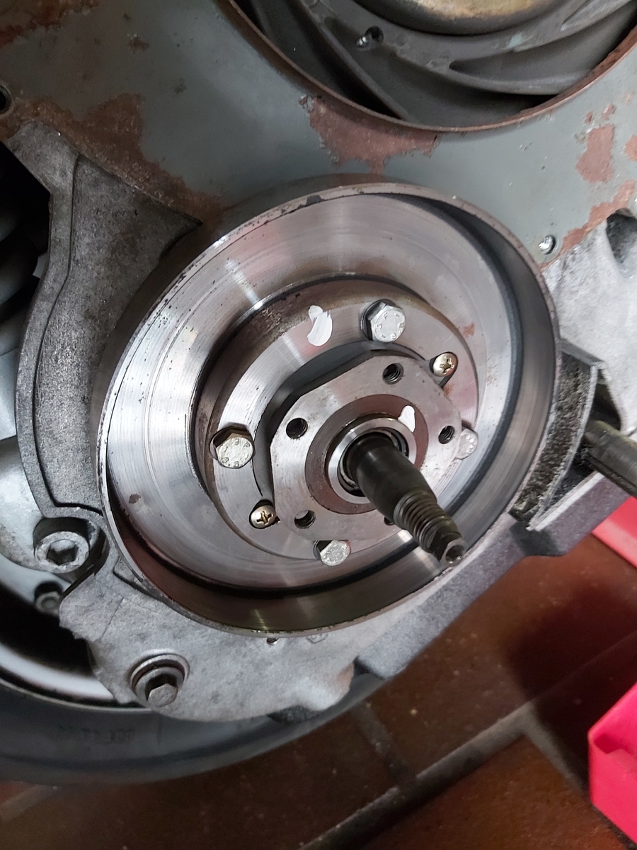

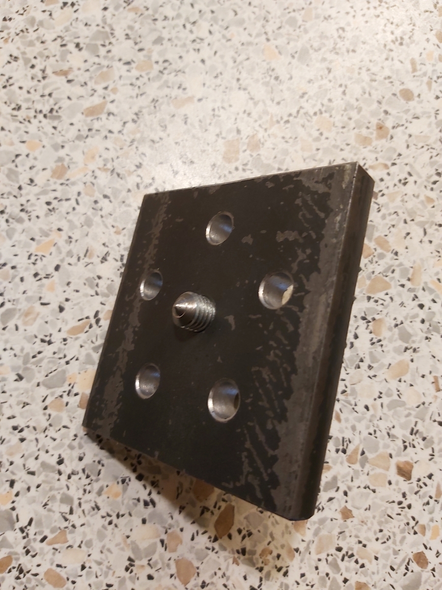

    Zur Demontage der äußeren unteren Riemenscheibe mal eben einen Abzieher gebaut.
    Wenn jemand diesen Abzieher braucht, kann er den gerne gratis bei mir leihen.
    Nun sieht die Sache so aus:
  • lesie
    31
    381
    • May 25, 2021 at 20:46
    • #28
    Die Scheibe muss wohl auch ab. Ich vermute, daß dahinter noch eine Schraube von dem Luftlei(d)(t)blech liegt, oder ?
    Muss ich dafür nur die 4 Sechskantschrauben lösen? Welche Funktion haben die beiden Kreuzschrauben? Der weiße Farbklecks dienst nur meiner Orientierung.

    • May 25, 2021 at 22:06
    • #29
    Durch Lösen der 6-Kant-Schrauben kannst du die Scheibe abmontieren. Die sitzt aber recht stramm drauf...Dahinter sitzt noch eine Schraube des Luftleitblechs.
    Die Kreuzschrauben halten den Freilauf.
    Löse sie und du siehst was dahinter steckt.

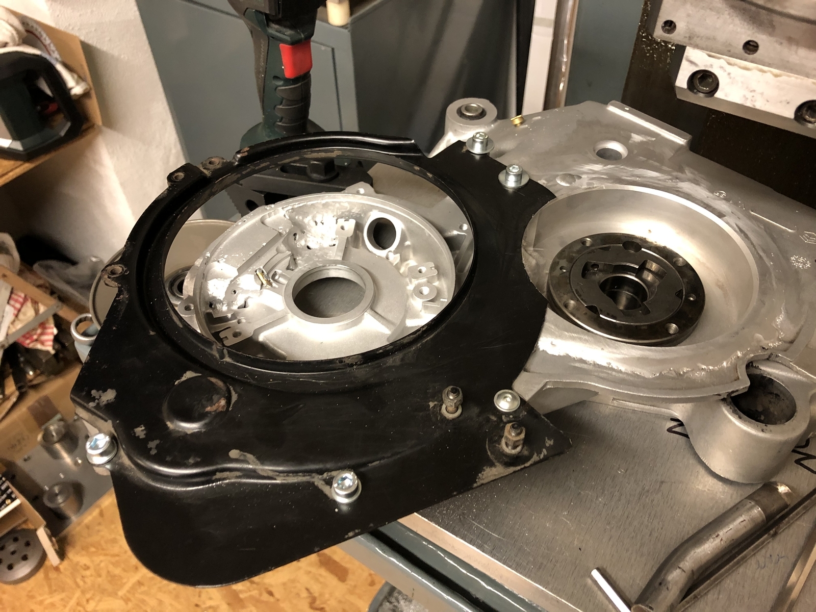

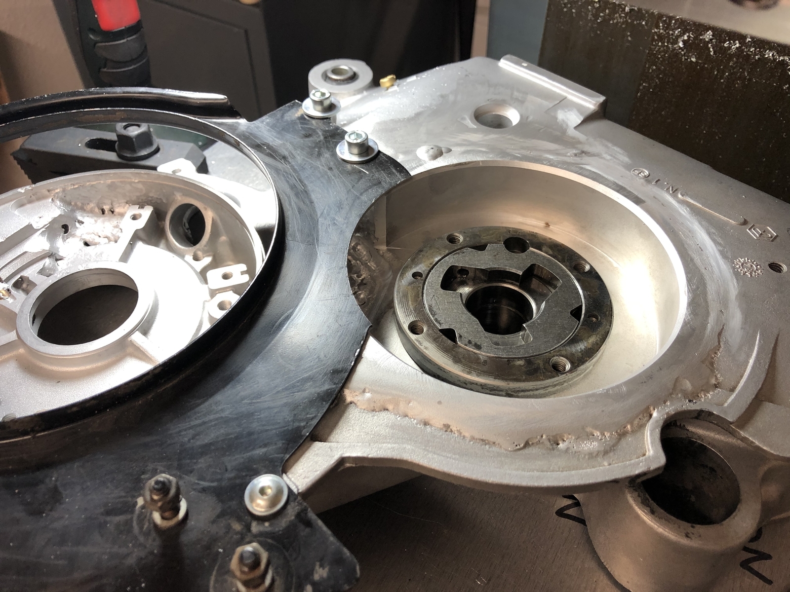

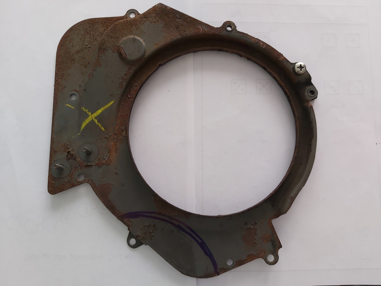

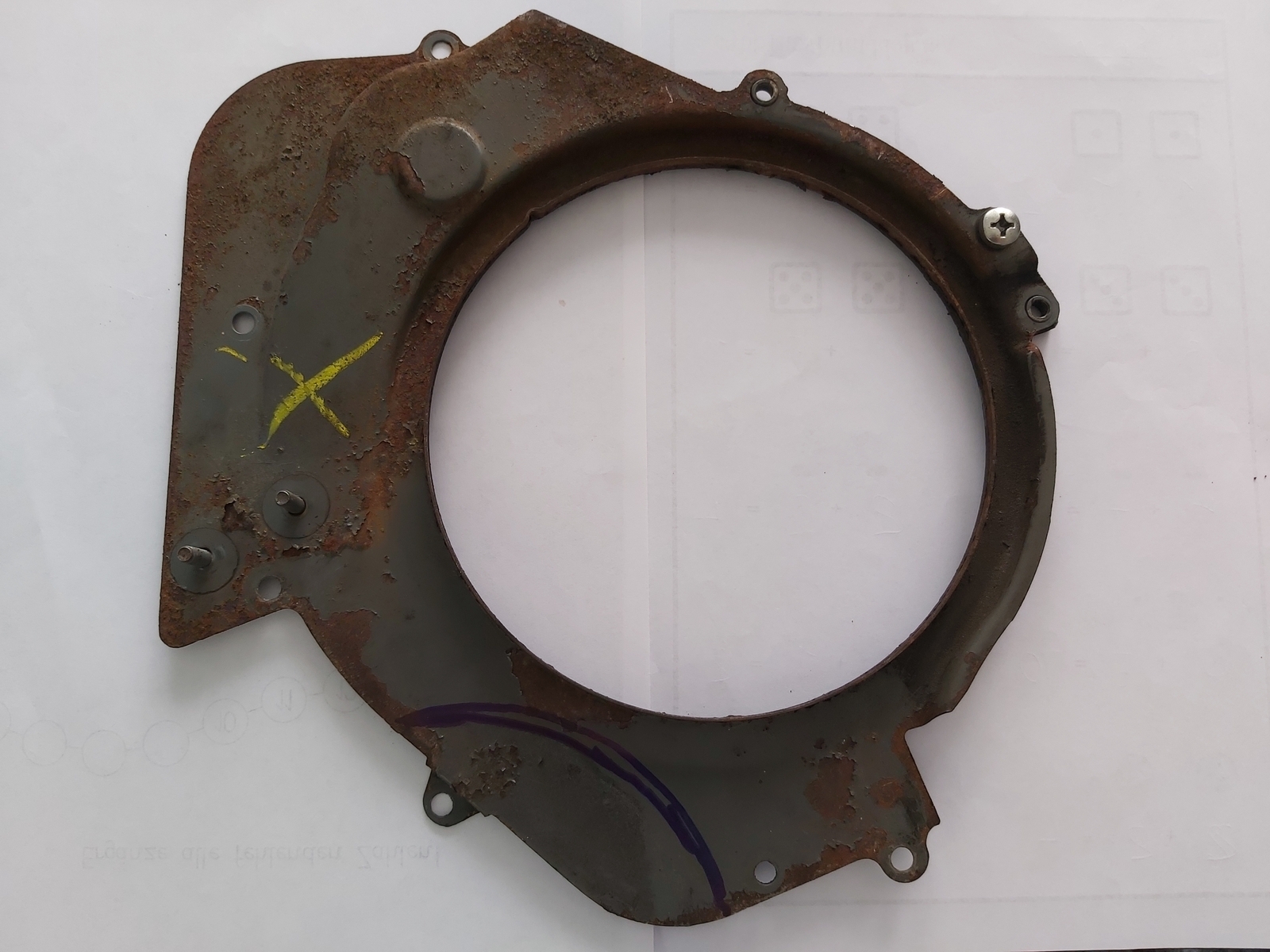

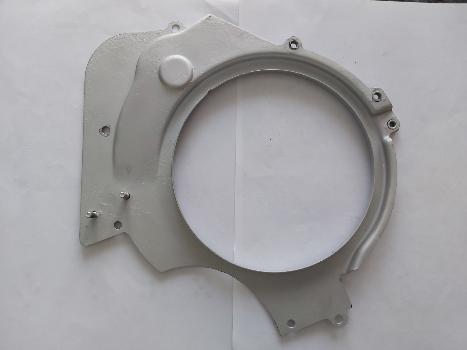

    Luftleitblech aufgehübscht und etwas "bearbeitet", um bei einer evtl nächsten Reparatur das untere Polrad nicht mehr abbauen zu müssen. Oder greife ich damit zu sehr in die Kühlung ein ?

    Ich war auch so frei:
    Aber bei mir werkeln da nachher völlig andere Komponenten. Aber ich kann mir nicht vorstellen, daß es bei dir dramatisch ist.
    Gruß Paddy.
    3,205
    31,838
    5,706
    • May 30, 2021 at 20:12
    • #33
    Das macht nichts, hab ich bei mir auch gemacht.

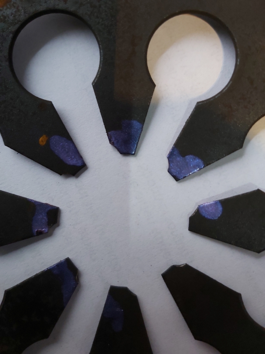

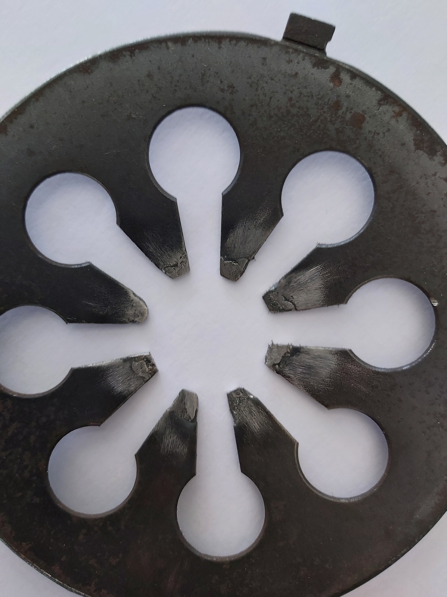

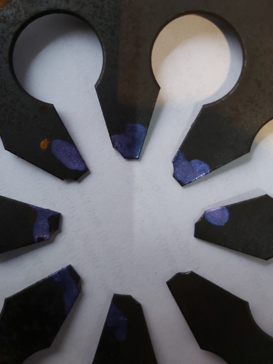

    • June 13, 2021 at 12:25
    • #34

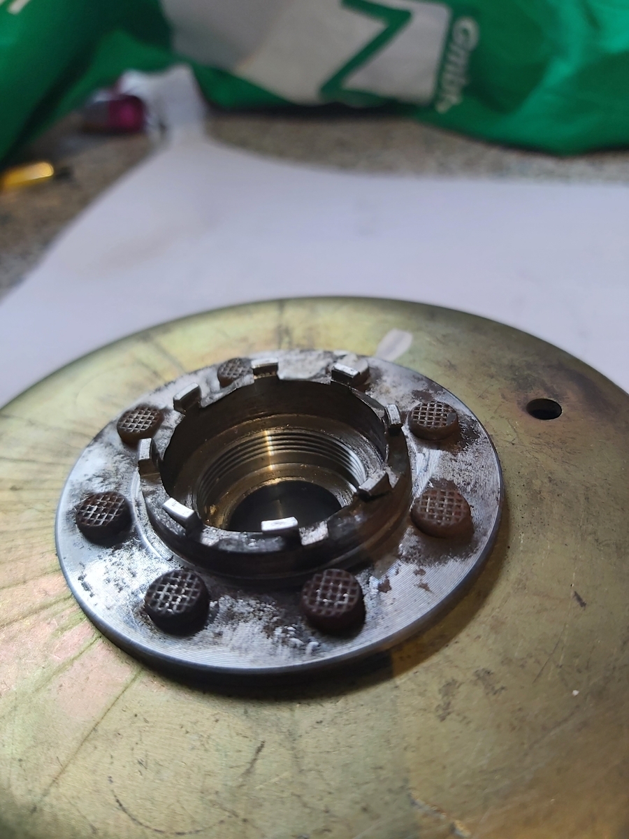

    Mit Schlüsselfeilen, Schieblehre und viel Geduld sieht die Federscheibe schonmal wieder so aus:
      • 464.98 kB
      • 173
      • 525.04 kB
      • 185

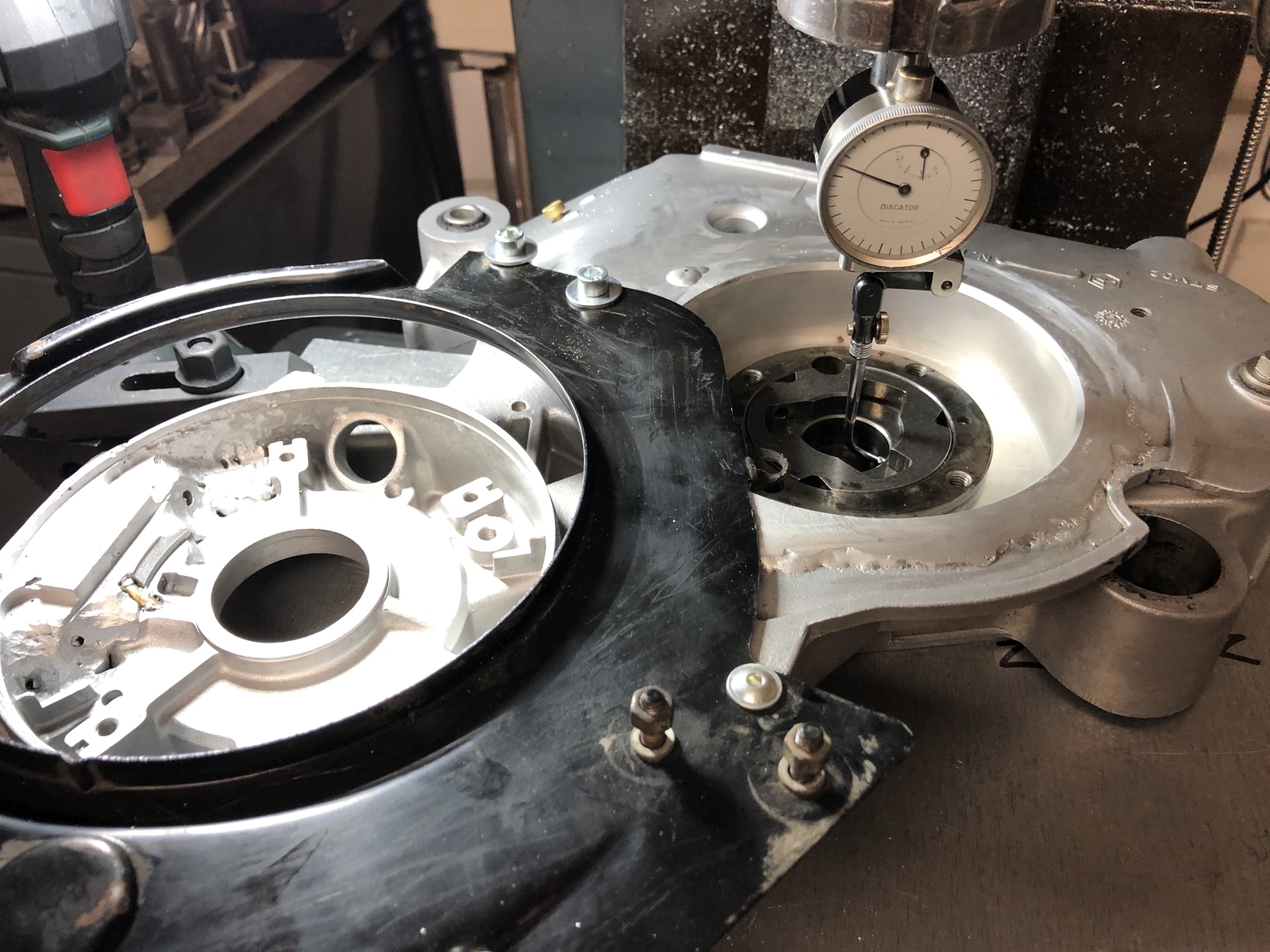

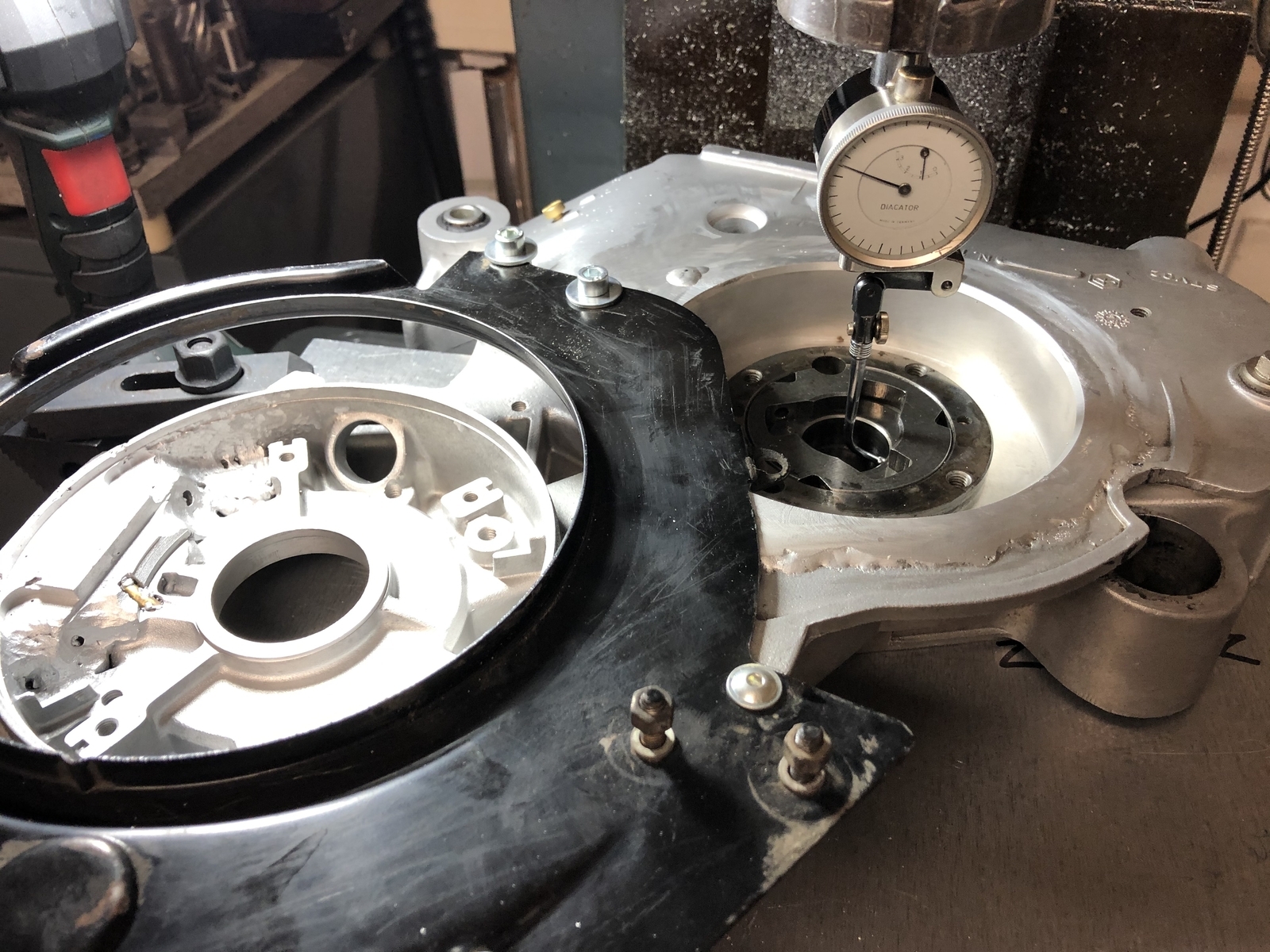

    Um das Gewinde des Abziehers nicht zu beschädigen habe ich beim Schweissen ein Alurohr eingebracht.
      • 583.91 kB
      • 215
      • 830.08 kB
      • 240
    3,205
    31,838
    5,706
    • June 13, 2021 at 20:58
    • #36
    Das sieht doch ganz gut aus.
    Passt der Plastikring rüber?
  • lesie
    31
    381
    • June 14, 2021 at 19:47
    • #37
    Habe das Polrad stundenlang mit viel Herzblut gefeilt. Die 8 Nasen sind alle 4mm lang, ganz schön fummelig. Der Plastikring passt stramm und ohne große Toleranzen auf die Nasen. Habe auch das Gefühl, daß der neue Plastikring etwas stabiler als der erste (originale) ist. Die aufgelegte Federscheibe passt stimmig. Evtl hält die Sache nun etwas länger.

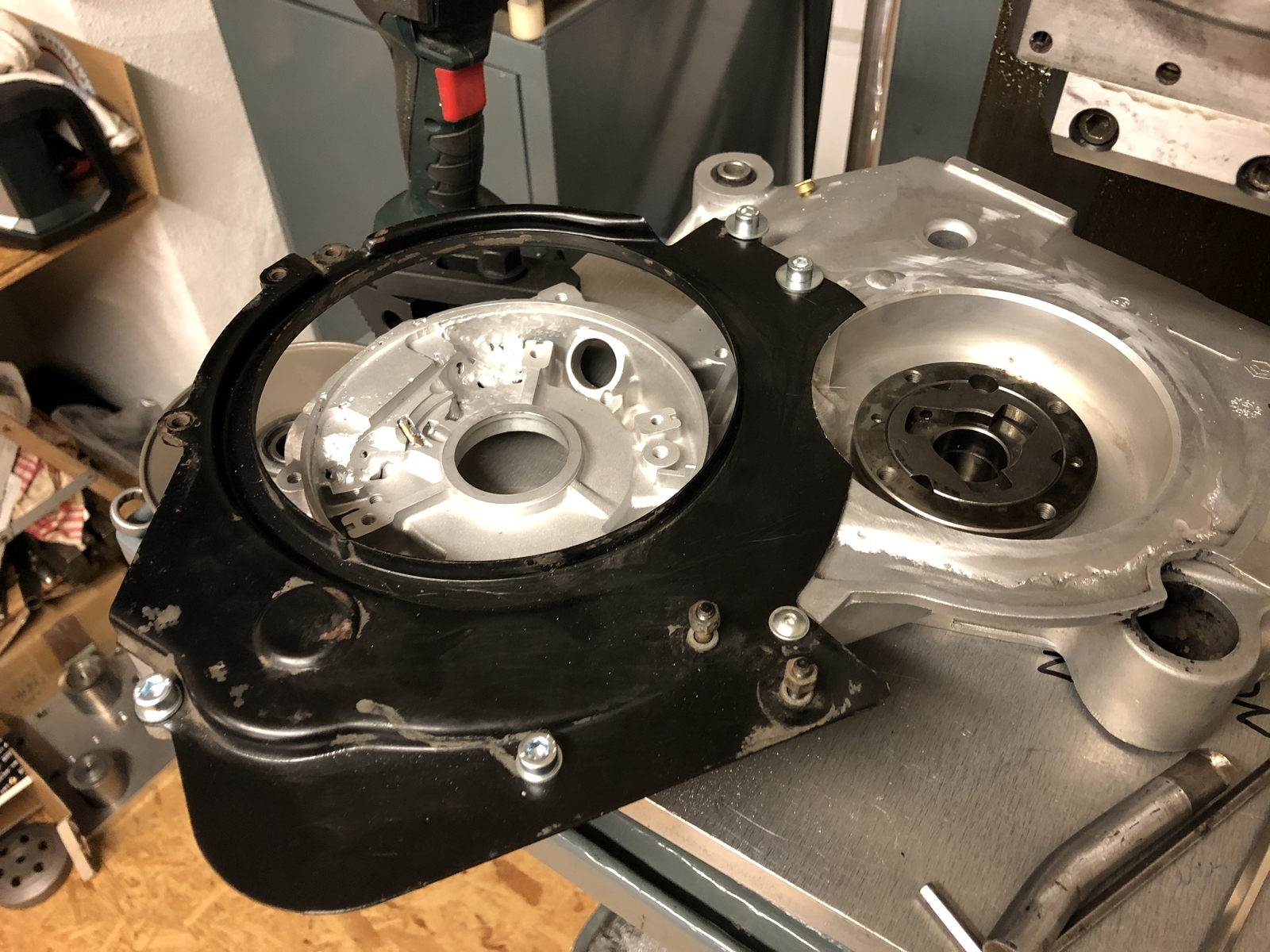

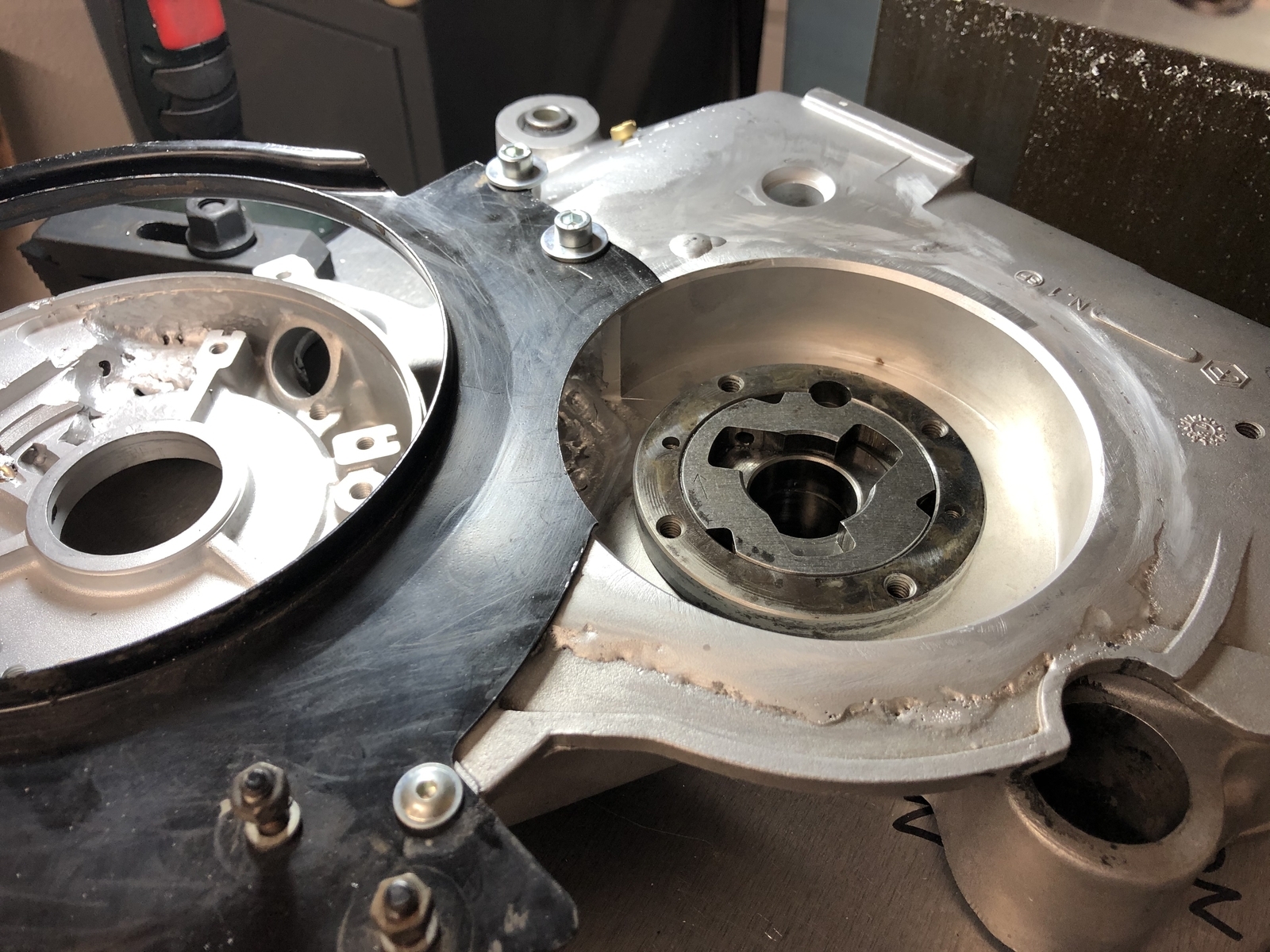

    • June 30, 2021 at 19:09
    • #39

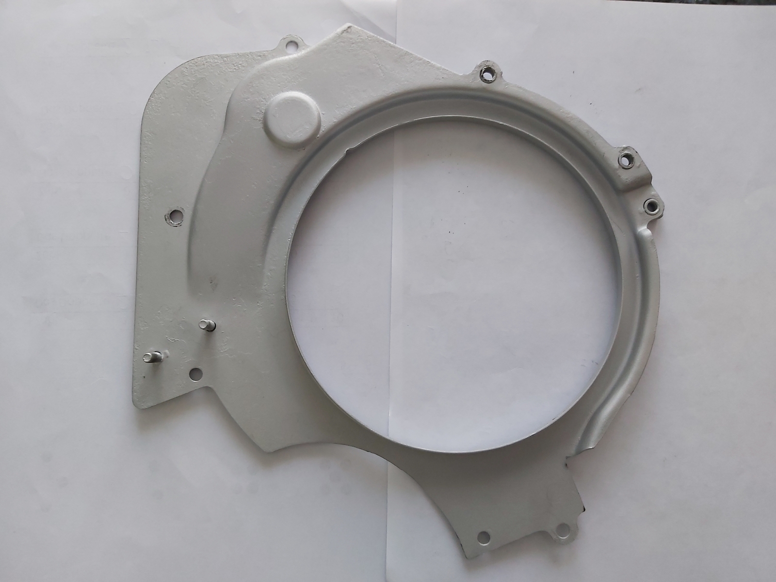

    Inzwischen sieht die Sache so aus:
