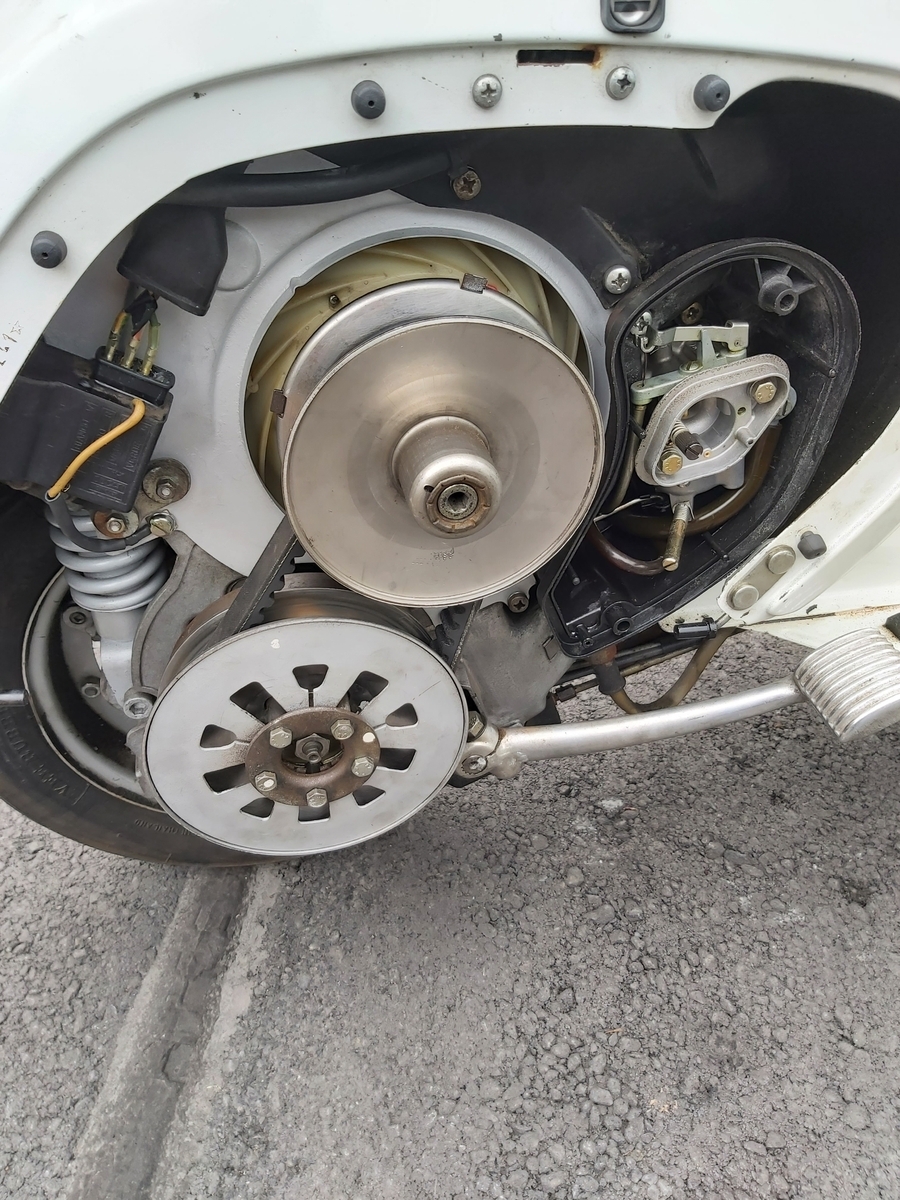

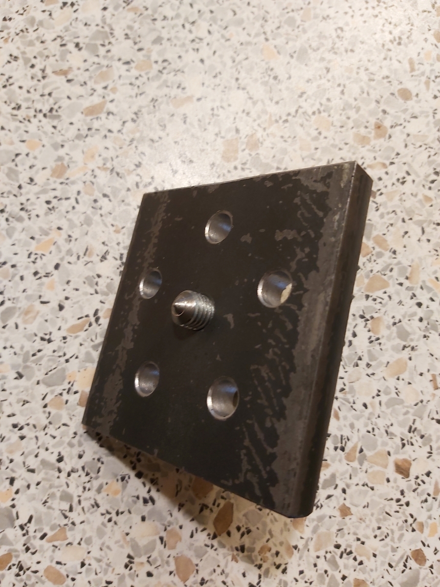

    Zur Demontage der äußeren unteren Riemenscheibe mal eben einen Abzieher gebaut.
    Wenn jemand diesen Abzieher braucht, kann er den gerne gratis bei mir leihen.
    Nun sieht die Sache so aus:

    Die Scheibe muss wohl auch ab. Ich vermute, daß dahinter noch eine Schraube von dem Luftlei(d)(t)blech liegt, oder ?
    Muss ich dafür nur die 4 Sechskantschrauben lösen? Welche Funktion haben die beiden Kreuzschrauben? Der weiße Farbklecks dienst nur meiner Orientierung.
    3,200
    31,840
    5,707
    • May 25, 2021 at 22:06
    • #29
    Durch Lösen der 6-Kant-Schrauben kannst du die Scheibe abmontieren. Die sitzt aber recht stramm drauf...Dahinter sitzt noch eine Schraube des Luftleitblechs.
    Die Kreuzschrauben halten den Freilauf.
    Löse sie und du siehst was dahinter steckt.

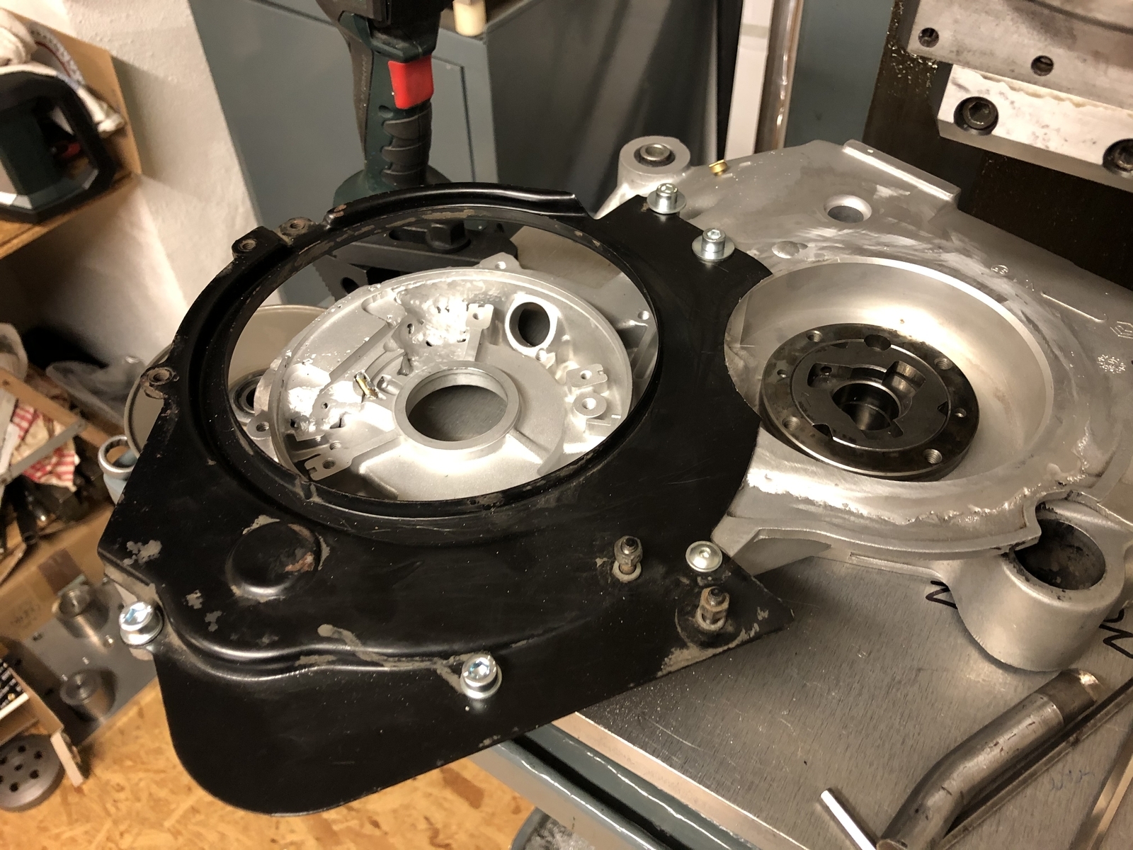

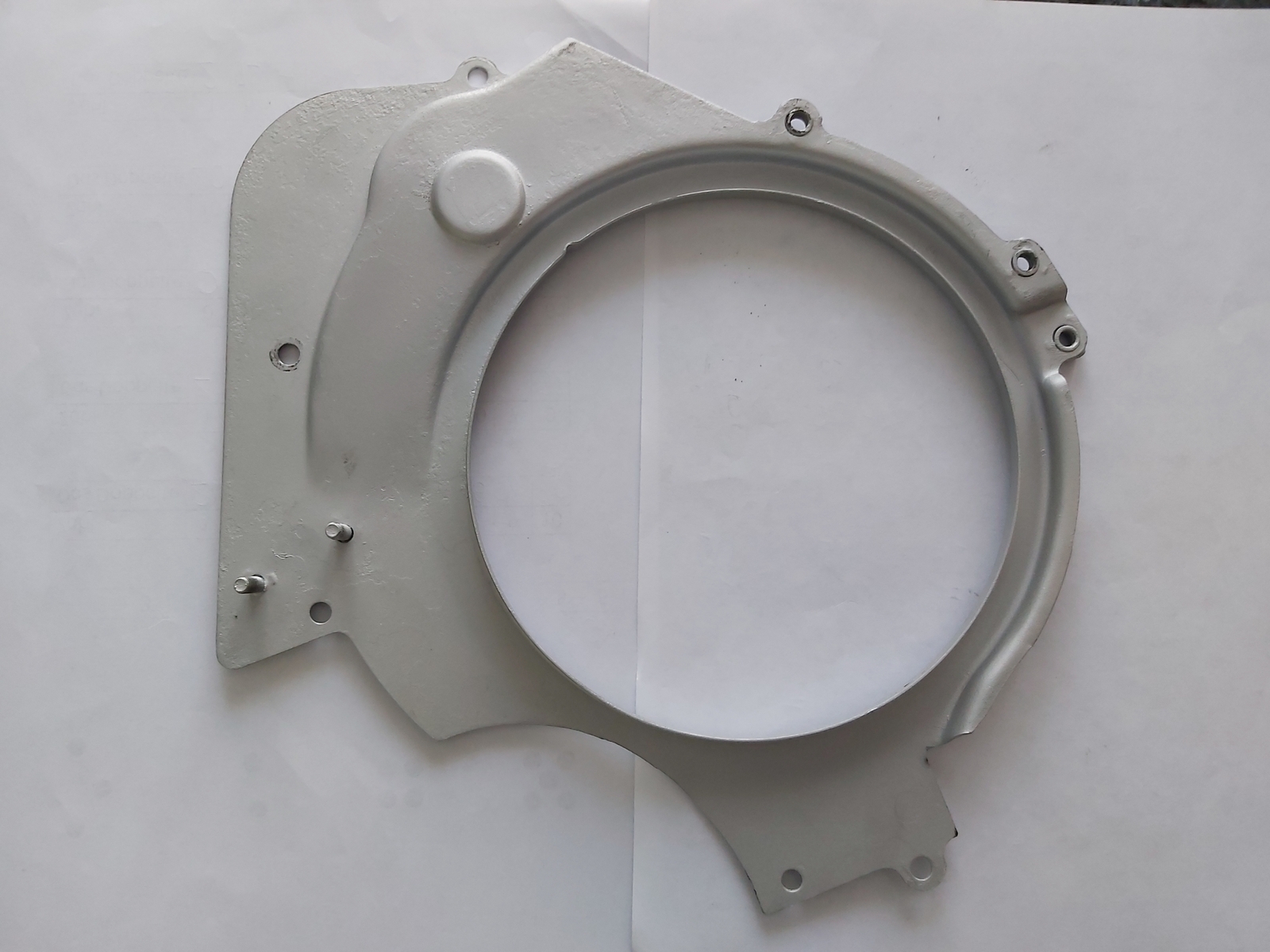

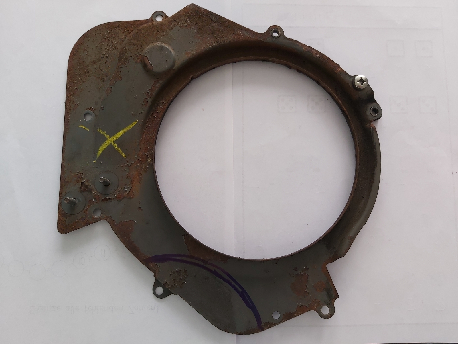

    Luftleitblech aufgehübscht und etwas "bearbeitet", um bei einer evtl nächsten Reparatur das untere Polrad nicht mehr abbauen zu müssen. Oder greife ich damit zu sehr in die Kühlung ein ?
      • 824.08 kB
      • 724.01 kB
    2,553
    12,113
    1,893
    BW
    keiner
    • May 30, 2021 at 19:43
    • #32
    Ich war auch so frei:
    Aber bei mir werkeln da nachher völlig andere Komponenten. Aber ich kann mir nicht vorstellen, daß es bei dir dramatisch ist.
    Gruß Paddy.
    3,200
    31,840
    5,707
    • May 30, 2021 at 20:12
    • #33
    Das macht nichts, hab ich bei mir auch gemacht.

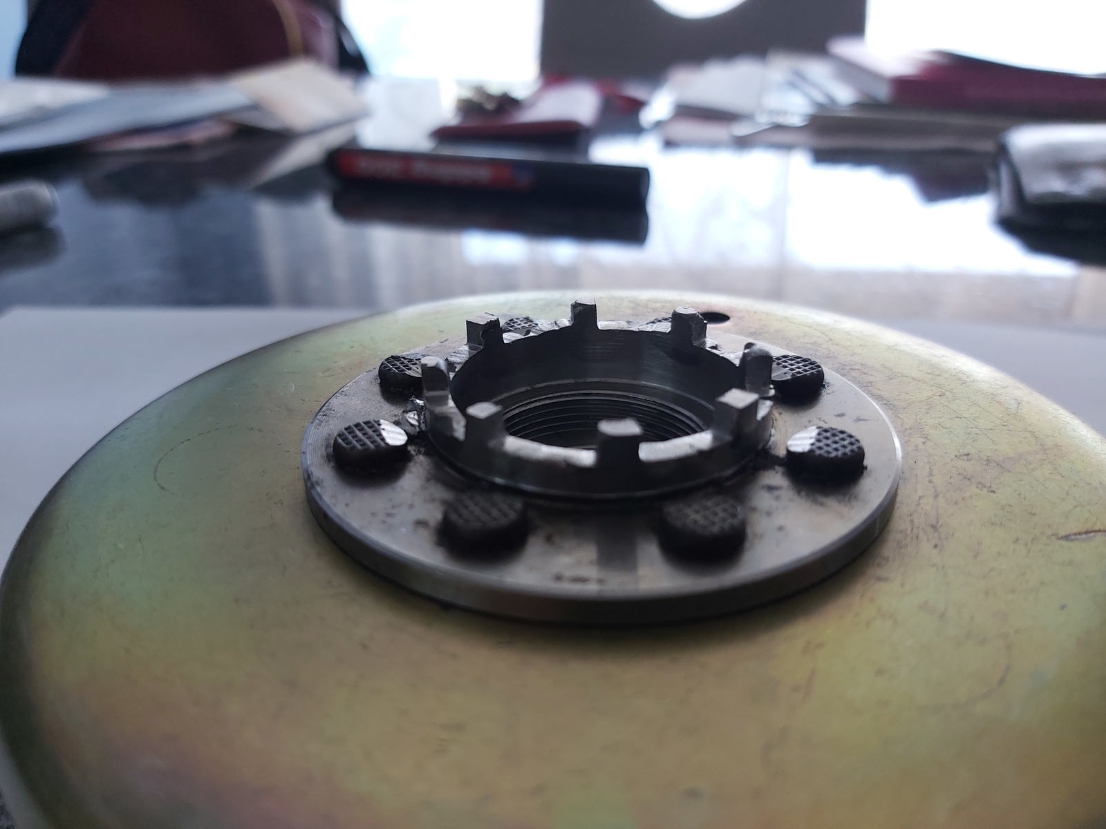

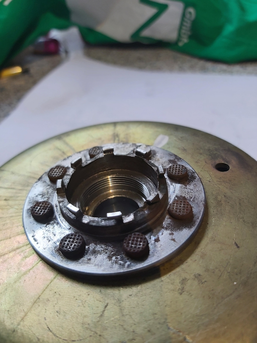

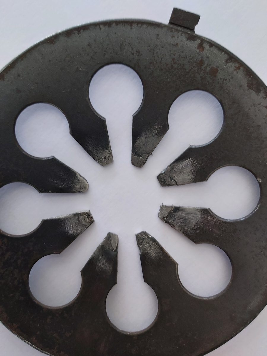

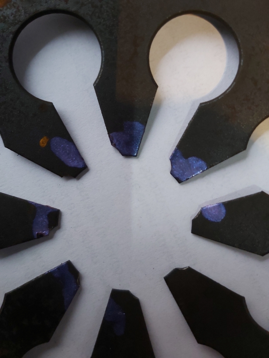

    Mit Schlüsselfeilen, Schieblehre und viel Geduld sieht die Federscheibe schonmal wieder so aus:
      • 464.98 kB
      • 525.04 kB

    Um das Gewinde des Abziehers nicht zu beschädigen habe ich beim Schweissen ein Alurohr eingebracht.
      • 583.91 kB
      • 830.08 kB

    Das sieht doch ganz gut aus.
    Passt der Plastikring rüber?
  • lesie
    31
    381
    • June 14, 2021 at 19:47
    • #37
    Habe das Polrad stundenlang mit viel Herzblut gefeilt. Die 8 Nasen sind alle 4mm lang, ganz schön fummelig. Der Plastikring passt stramm und ohne große Toleranzen auf die Nasen. Habe auch das Gefühl, daß der neue Plastikring etwas stabiler als der erste (originale) ist. Die aufgelegte Federscheibe passt stimmig. Evtl hält die Sache nun etwas länger.

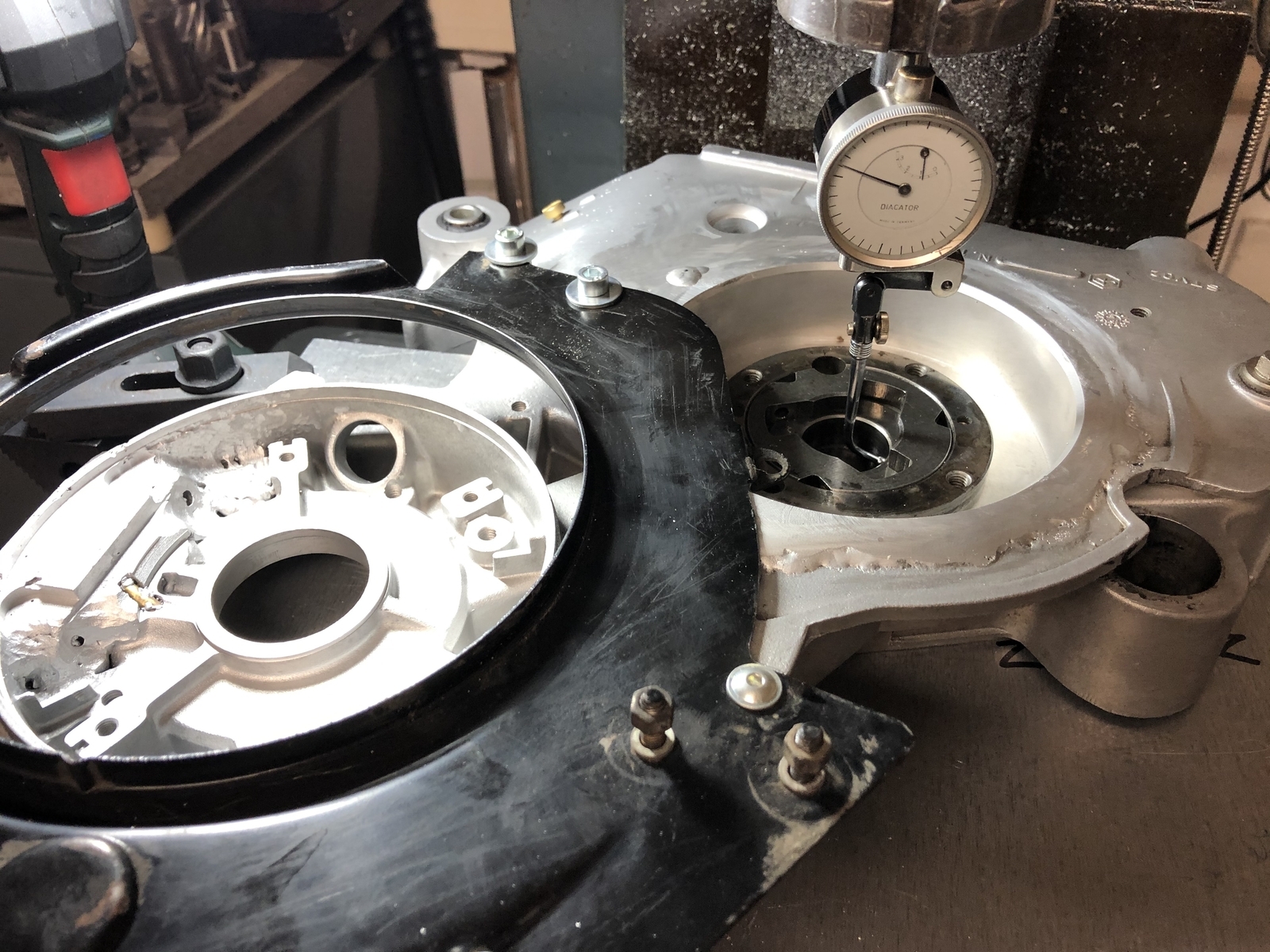

    • June 30, 2021 at 19:09
    • #39
    Inzwischen sieht die Sache so aus:

    • #40
    Leider habe ich nun keinen Zündfunken mehr, vor der Aktion war alles in Ordnung.
    Jemand eine spontane Idee?
