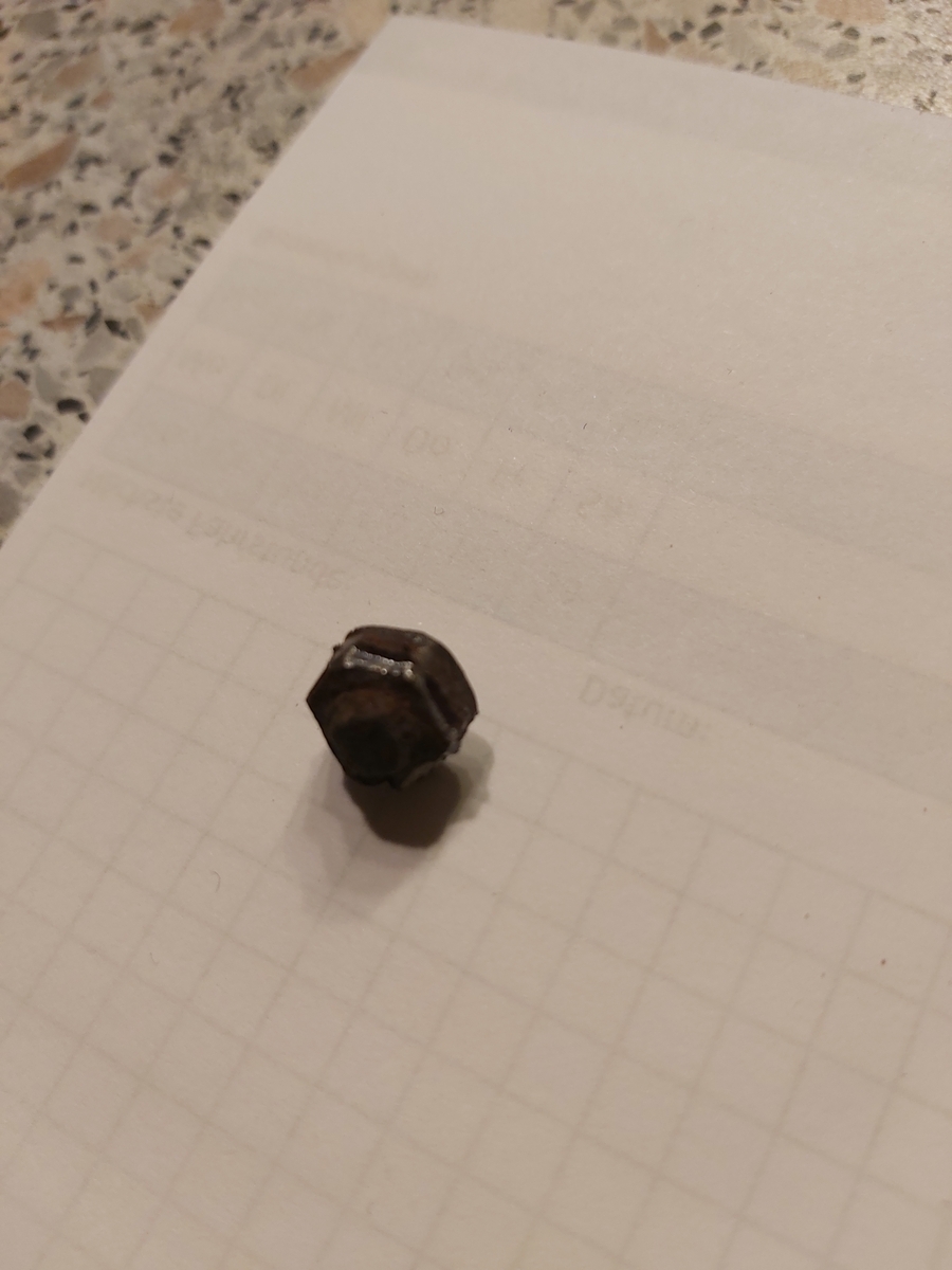

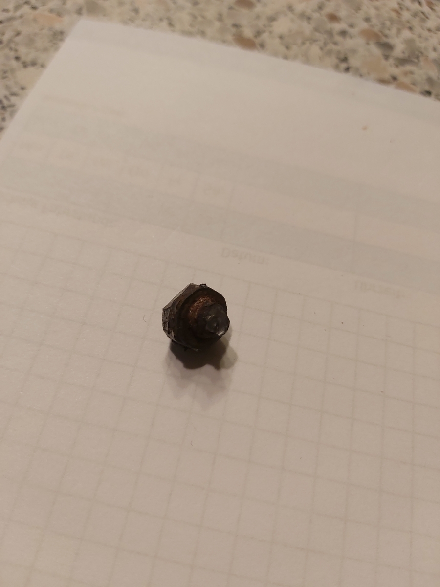

    Auspuff abnehmen gestaltet sich schwieriger als erwartet. Trotz tagelanger Rostlöser-Duschen und finaler Behandlung mit Wärme und Kältespray ist mir die erste Mutter abgerissen.
    Da wird wohl eine Motor-Demontage anstehen...

    Die zweite Mutter vom Krümmer ist natürlich auch abgerissen. Wenigstens ist so der Auspuff ab :).
    Habe ihn ausgebrannt (sehr qualmig) und mit Auspufflack neu lackiert. Sieht aus wie neu.
    Da die Kompression knapp unter 6 bar liegt wird da wohl eine größere Aufarbeitung anstehen...
