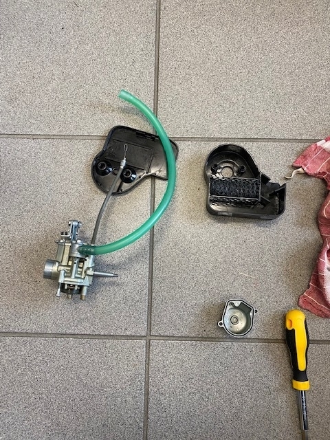

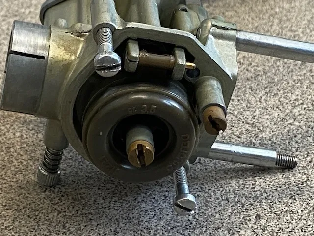

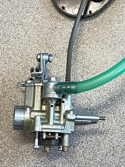

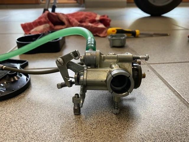

    hallo zusammen, nun habe ich mich doch noch getraut, den vergaser auszubauen und den zu fotografieren. fällt euch was auf?
    vg heinz

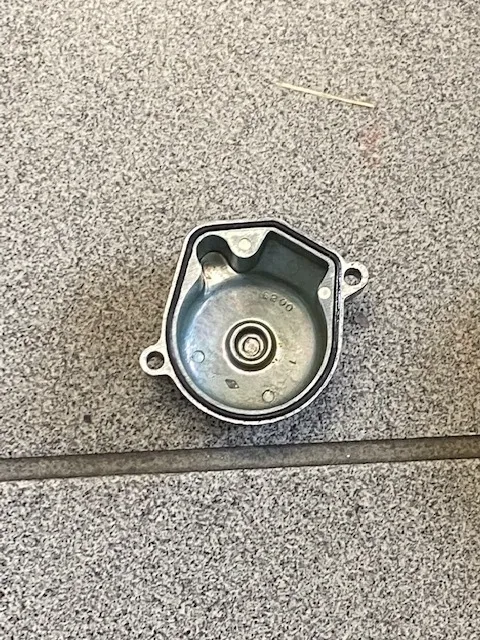

    Die Achse des Schwimmers, das ist das schwarze Donut auf Bild 4220, sollte eigentlich in beiden Haltern sein und nicht wo weit überstehen. Zieh die Achse mal ganz raus. Dann kannst du den Schwimmer mit Schwimmernadel entnehmen. Ist die Spitze der Schwimmernadel noch schön kegelförmig? Im Zweifelsfall stell ein Foto ein. Ist der Schwimmer dicht, also kein Sprit im Donut? Dann blas noch den Kanal in dem die Schwimmernadel läuft durch.
    Jetzt dreh mal Haupt- und Leerlaufdüse, das sind die Schraubenköpfe in Bild 4220, raus und blas die Öffnungen durch so das sie wirklich frei sind.
    Wenn du dann alles wieder eingebaut hast kontrollier das der Schwimmer leichtgängig ist.

    Schau mal auf die Grösse (Nummer) der Düsen und schreib sie auf. Genauso alle Daten des Vergasers. Mach bitte auch mal ein Bild von der anderen Vergaserseite. Gegenüber dem Benzinschlauchs, quasi in Fahrtrichrung linke Seite. Da findest du meistens die Bezeichnung des Vergasers, Nebendüse (messingfarben) und Leerlaufgemischraube mit ner Feder.
    Mein Tipp. Alles Aufschreiben. Ich kann mir das nicht mehr alles merken. Spätestens nächste Woche ist das aus meinem Kopp. Weiter so Du machst das gut.

    • #45
    Dein Vergaser ist nicht neu oder nicht komplett neu. Sieht man an der Hauptdüse, die hat ne Macke vom Schraubenzieher. Ebenfalls haben die Schrauben der Schwimmerkammer deutliche Gebrauchsspuren. Ist alles nicht schlimm. Bzw würde ich die Hauptdüse genauer anschauen.

    alles gemacht und durchgeblasen, soweit ich das einschätzen kann ist alles leichtgängig. die achse ist nun ganz drin ...
    hauptdüse habe ich rausgenommen, die schaut auch relativ neu aus. oben der kegel ist in farbe ... so violett farben

    Die Achse des Schwimmers wird durch die Form der Wanne in Position gehalten.
    Das was Du wahrscheinlich grade beschreibst, ist nicht die Hauptdüse sondern die Schwimmernadel. Schau dir bitte mal die Spitze genau an, hat diese Ringabdrücke auf dem farbigen Kegel?
    Die Düsen sind die messingfarbenen "Schrauben" mit Loch in der Mitte.
