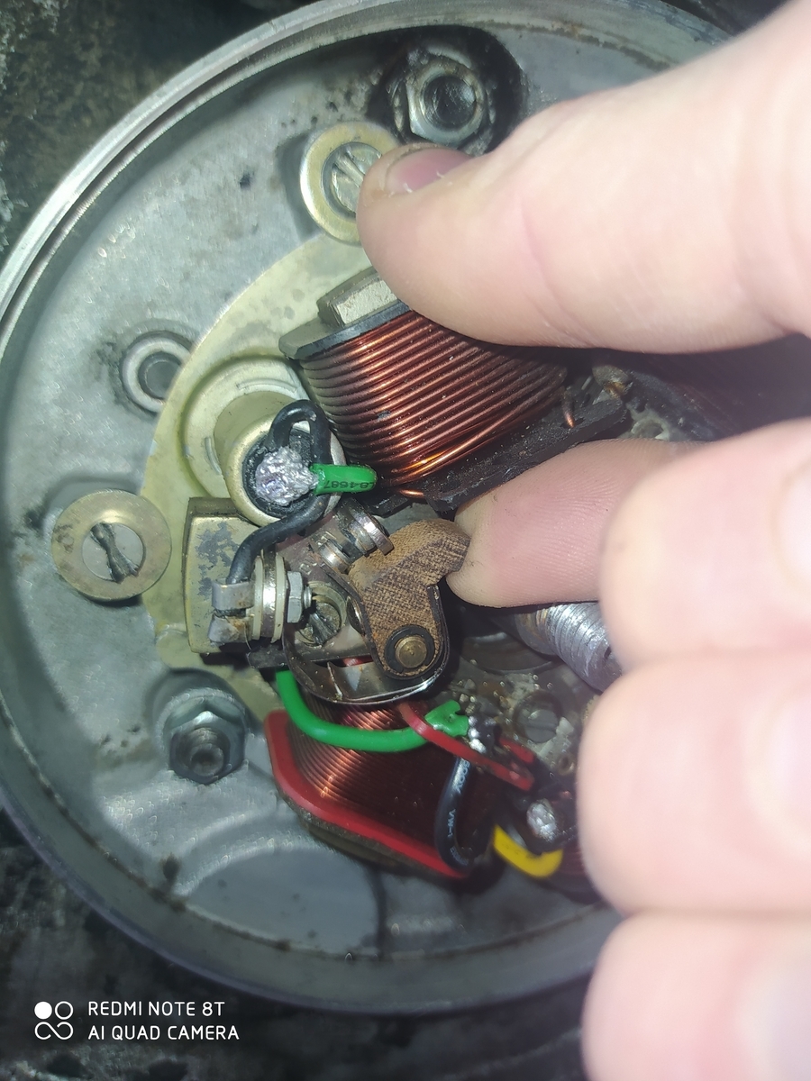

  • Habe mir mal die Zündung genauer angesehen. Der Unterbrecher ist das Teil, das öffnet und schließt, richtig? Mir fiel auf, dass da die Hälfte von der einen Seite an der anderen hängt. Schwierig zu beschreiben. Siehe Bild.
    Spielt das eine Rolle? Mir ist die Funktionsweise dieser Zündung noch nicht ganz klar.
    Unabhängig davon frage ich mich bei allem wieso die Reuse gleich mal tadellos lief und dann schlagartig nicht mehr. Ohne, dass ich sonst irgendwas verändert hätte. Auch dieser Unterbrecher sah ja vermutlich schon so aus, als sie gleich mal lief 🤔
  • Da hab auch ich selber den Lötkolben geschwungen. Und geschwungen ist in dem Fall echt wörtlich zu nehmen. Hätte mich dann auch gewundert, wenn nach meiner "Reparatur" Mal was besser funktioniert hätte als vorher.
    Naja, neuer Kondensator und Unterbrecher sind aufm Weg. Nächstes Mal einfach besser machen.
    Nur aus Neugierde und wenn du Zeit hast rassmo: Wie hat meine Lötstelle den Kondensator ruiniert? Also was ist da nacheinander passiert?
  • Den Kondensator zu überprüfen wäre für mich interessant.
    Ein eher zu starker Zündfunke ließ mich ja auf das schließen, wobei ich natürlich den Zündfunke nicht gesehen habe.
    Aber landwirtschaftliche Unterbrecherkontakte machen zunächst mal keinen zu starken Zündfunken...
    Ist ja auch egal, hauptsache die Kiste läuft nachher wieder...
    Gruß Paddy.
  • Hab mir die Anleitung durchgelesen Kawitzi. Hätte ich momentan nicht noch en Haufen anderes Zeug, dann würde ich mich dir Mühe wohl machen. So hab ich mich aufgrund des Preises für "direkt neu machen" entschieden.
    Über das Ergebnis werde ich berichten.
    Den ausgebauten Kondensator behalte ich in jedem Fall. Kann ich dann ja immer mal noch durchmessen und eventuell als Ersatzteil behalten, wenn es daran dann gar nicht lag.
    Danke euch.
  • Abschließend: Der Hobel lief dann mit neuem Kondensator und Unterbrecher.
    Merkwürdigerweise trotzdem erst nachdem ich einmalig Sprit direkt in den Zylinder gegeben habe. Danach sprang sie dann drei Mal direkt wieder an.
    Während der Probefahrt ging sie dann nach 1,5 Kilometern trotzdem einfach wieder aus. Funke war weiterhin da, aber auch mit Sprit direkt in den Zylinder ging nix mehr. Hab sie heimgeschoben und abgestellt. Seither nicht mehr angerührt.
