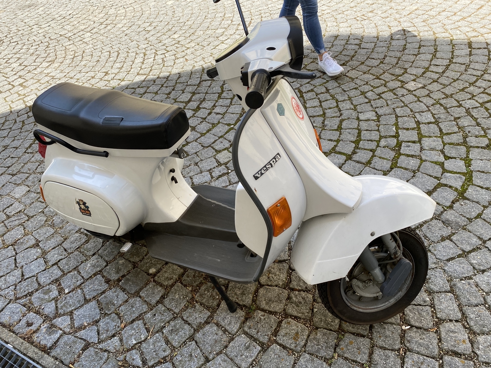

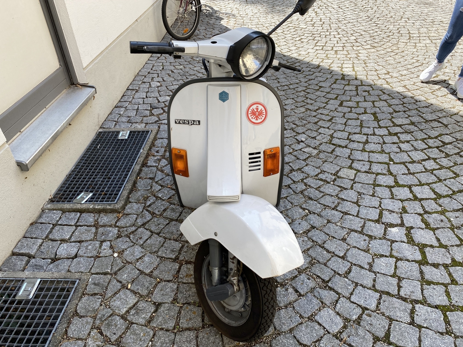

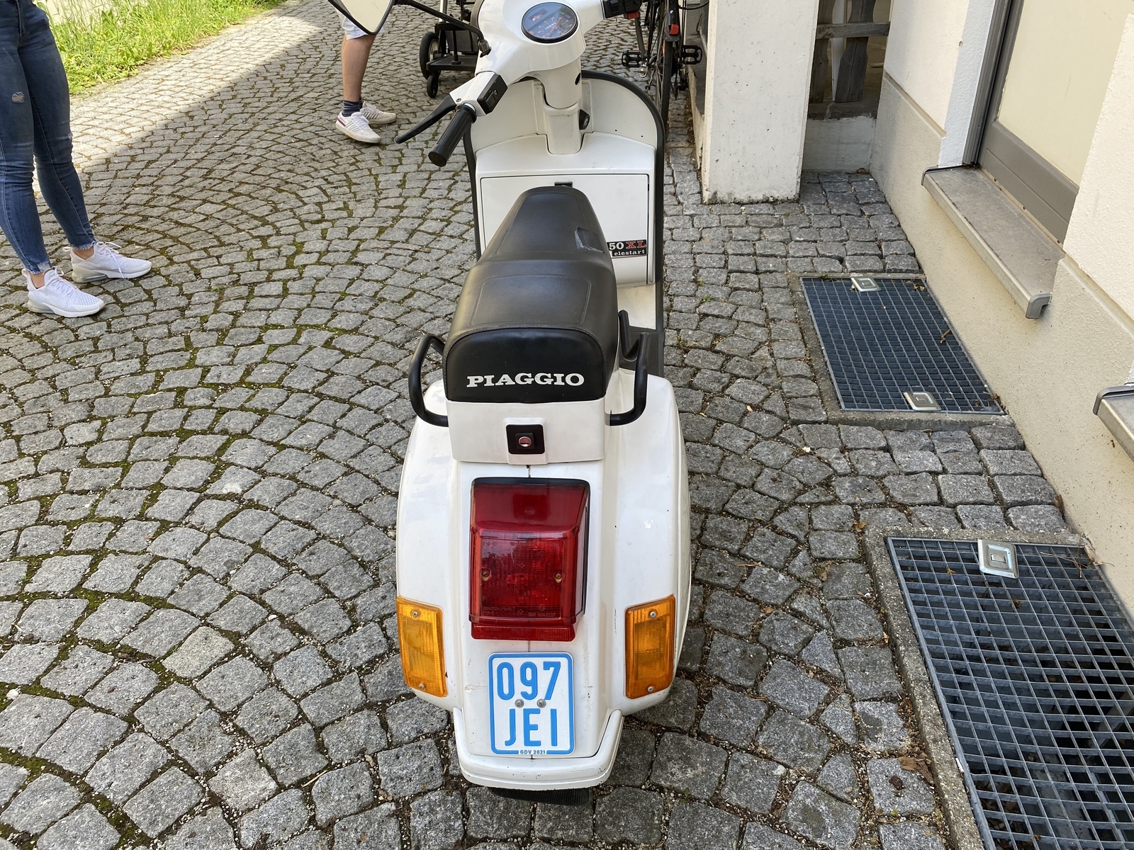

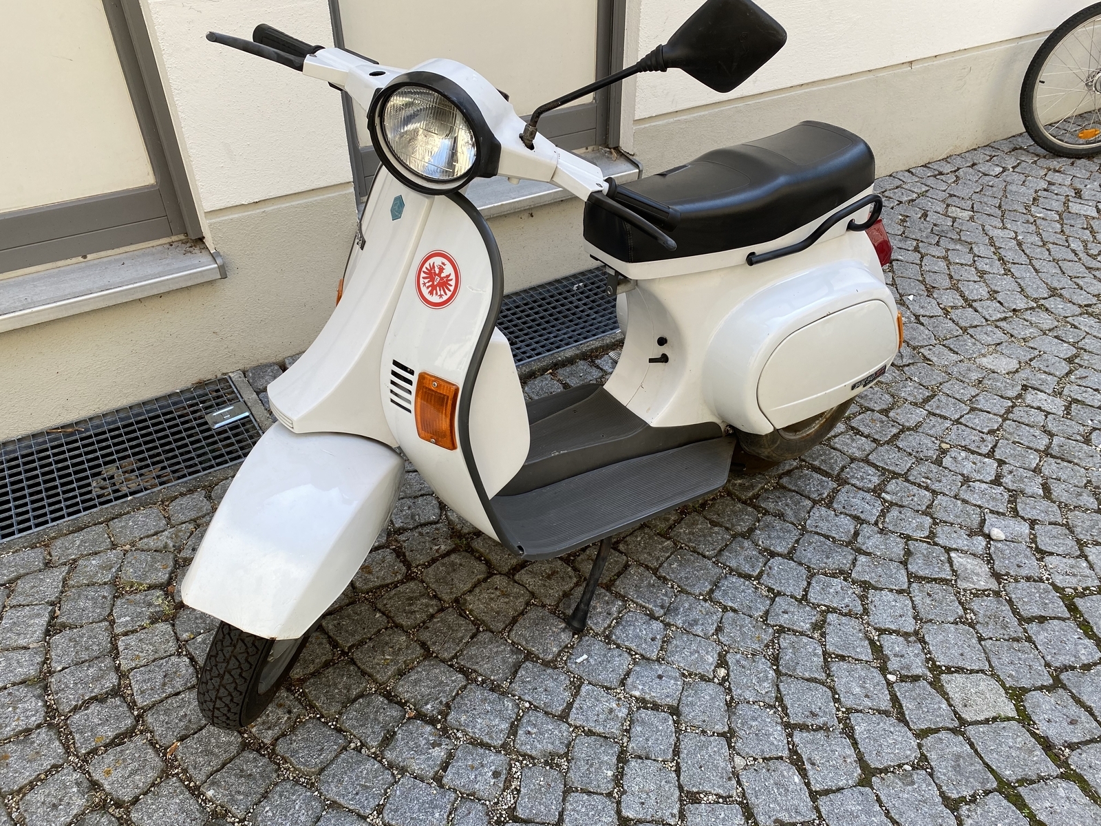

    Kaufpreis: 1450 Euro
    3,176
    31,759
    5,696
    • June 14, 2021 at 23:09
    • #70
    Macht so nen guten Eindruck.
    Sogar mir Frau auf dem Bild...
    585
    28,105
    5,446
    • June 15, 2021 at 10:17
    • #71
    Sieht tatsächlich ziemlich gut aus.
    Der Spiegel wäre langfristig nicht so meins, aber ist ja auch nicht meine...
    Und der Scheinwerferring ist auch nicht Ori und sieht irgendwie seltsam aus...
    Aber das sind Kleinigkeiten, Glückwunsch und viel Spaß damit!
