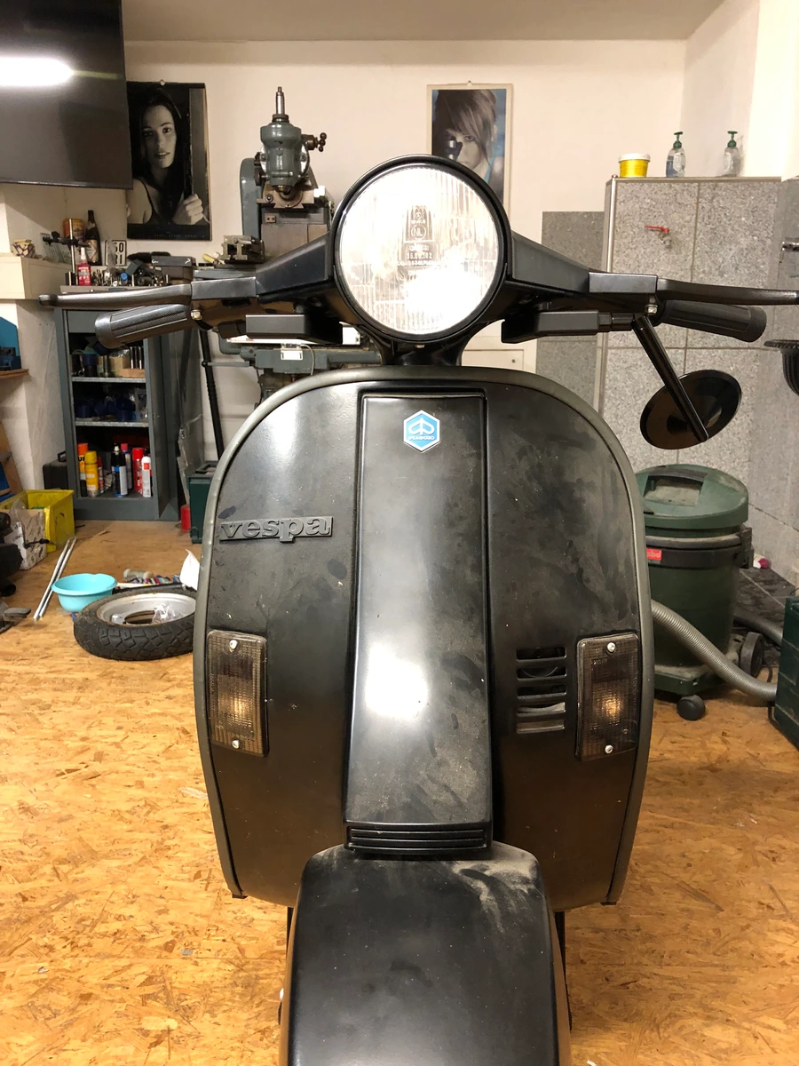

  • Hallo Kollegen,
    nach all den Jahren wurde das Problem wieder aktuell für die Automatik.
    Der Fahrlehrer meiner Tochter hat vor zwei drei Wochen mitbekommen, daß ich Vespas habe und gemeint, ich soll mit der Tochter ruhig die Übungen machen, das spart mir Geld und ihm Nerven...lmao
    Da die beiden Special nicht in Frage kommen mit ihren über 100 Kubik, war die Automatik natürlich im Rennen, der Fahrschulroller ist ja auch Automatik, halt aus Plastik.
    Die lief dieses Jahr noch überhaupt nicht, Batterie platt. Aber für die ersten Übungen auf dem Feldweg hat es gereicht. Da sich die Aprilia jetzt nicht wirklich als Anfänger-Kiste gleich ab Erhalt des Führerscheins qualifiziert hat, wird sie wohl auch mit der Schwarzen fahren zu Beginn, bis die Aprilia sitzt.
    Neue Batterie usw. und dann kam das Spiegelthema wieder auf. Wieder geschaut, und dann habe ich einfach mal einen runden Highsider bestellt mit dem Ziel, den so ähnlich unter den Lenker zu bringen wie Frank Kawitzi .

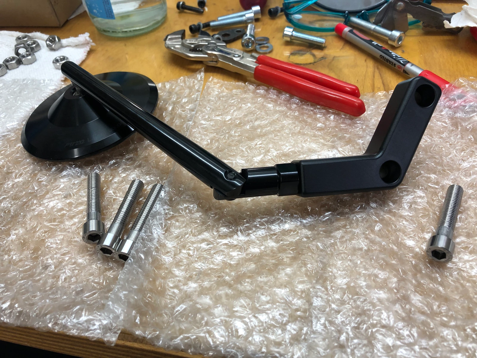

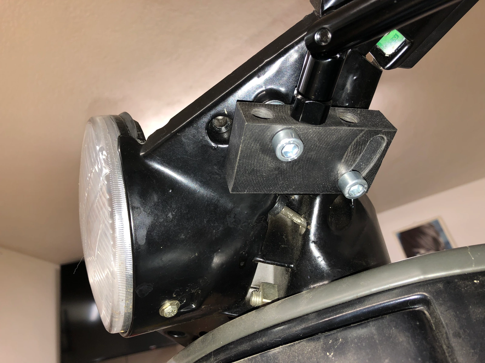

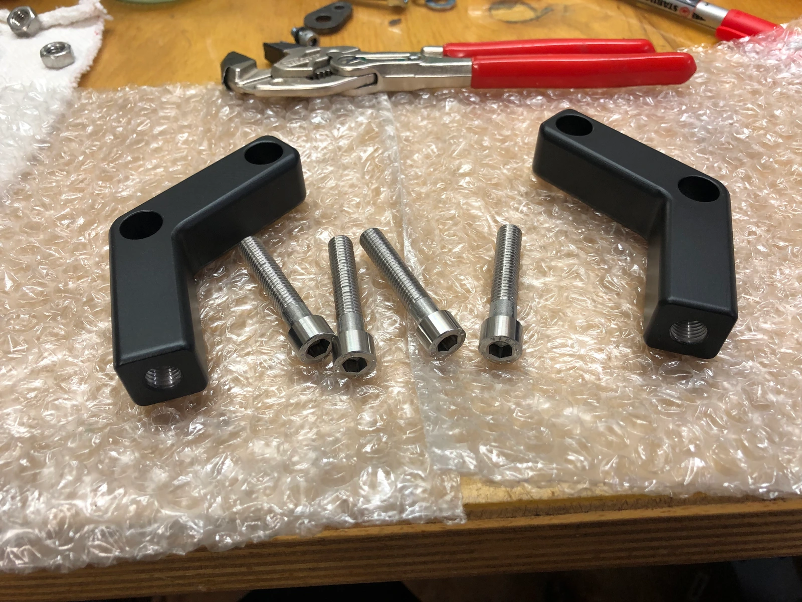

    Der Highsider Montana ist recht kurz und ich hatte keinen Schimmer, wie ich das am Besten mache. Als er da war, habe ich mal eine kleine Testplatte aus Kunststoff gefräst mit einem Langloch und mehreren der M10x1,25 Gewinde, um das Ding einfach mal zu befestigen und meine Tochter kucken zu lassen:
    Habe dann viel rumgespielt und irgendwann mit hin und her drehen, verlängern, etc. kam ich dann drauf, wie es sinnvoll wäre.

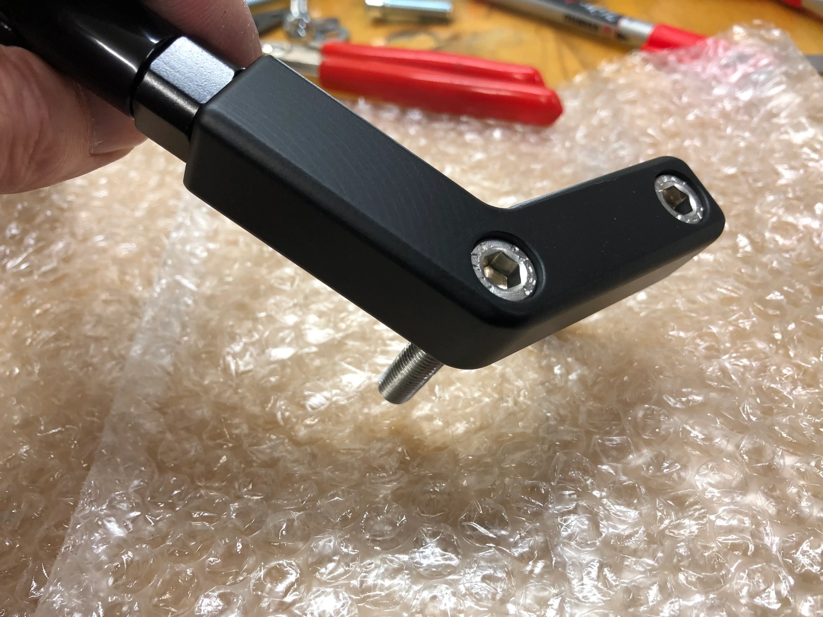

    Da ich ganz vergessen hatte, daß ich euch vor Jahren mal um Rat gefragt habe, habe ich keine Bilder von der Anfertigung der Halter gemacht. Hier das Endergebnis:

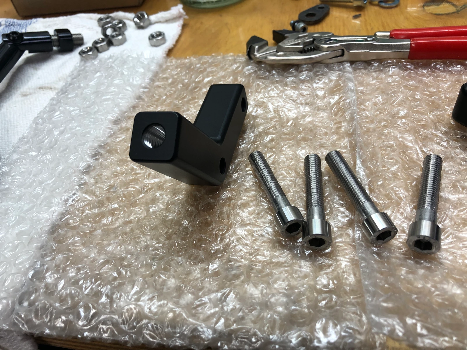

    Die Dinger sind aus Aluminium. Im Grund genommen ist das ein quadratisches Profil mit 20 mm, das um 60 Grad abknickt und dann am freien Ende eine Bohrung mit dem M10x1,25 Gewinde hat.
    Ich habe das im CAD aufgerissen und die umhüllende Aluplatte war so 60x90 groß. In meinem Falle 25 mm dick.
    Zwei Platten mit 60x90x20 formatiert und die beiden Schraublöcher als Passung 8F8 ausgeführt. Dadurch konnte ich beide Platten verstiften und zusammen fräsen. War recht aufwendig, zum Schluß noch mit 3 verschiedenen Radiusfräsern abgerundet, Übergänge gefeilt, an der Flieswalze gebürsten, gesandstrahlt und lackiert.
    Die VA-Schrauben habe angepaßt auf Länge und den Kopf auf 11,8 überdreht, damit ich mit einer 12 mm Senkung auskomme anstatt 13 mm.

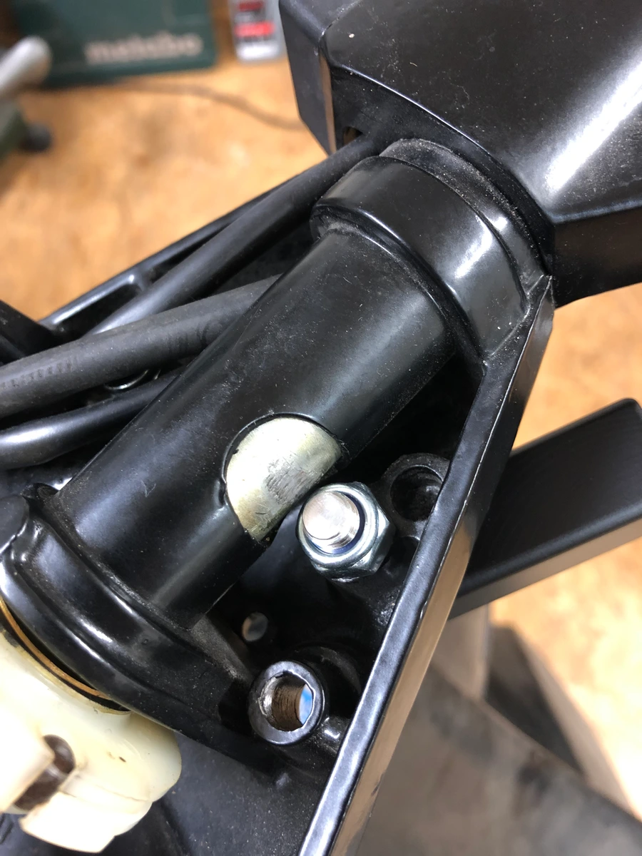

    Die Schrauben habe ich nach dem Anziehen noch auf der Innenseite mit einer Stoppmutter gekontert:

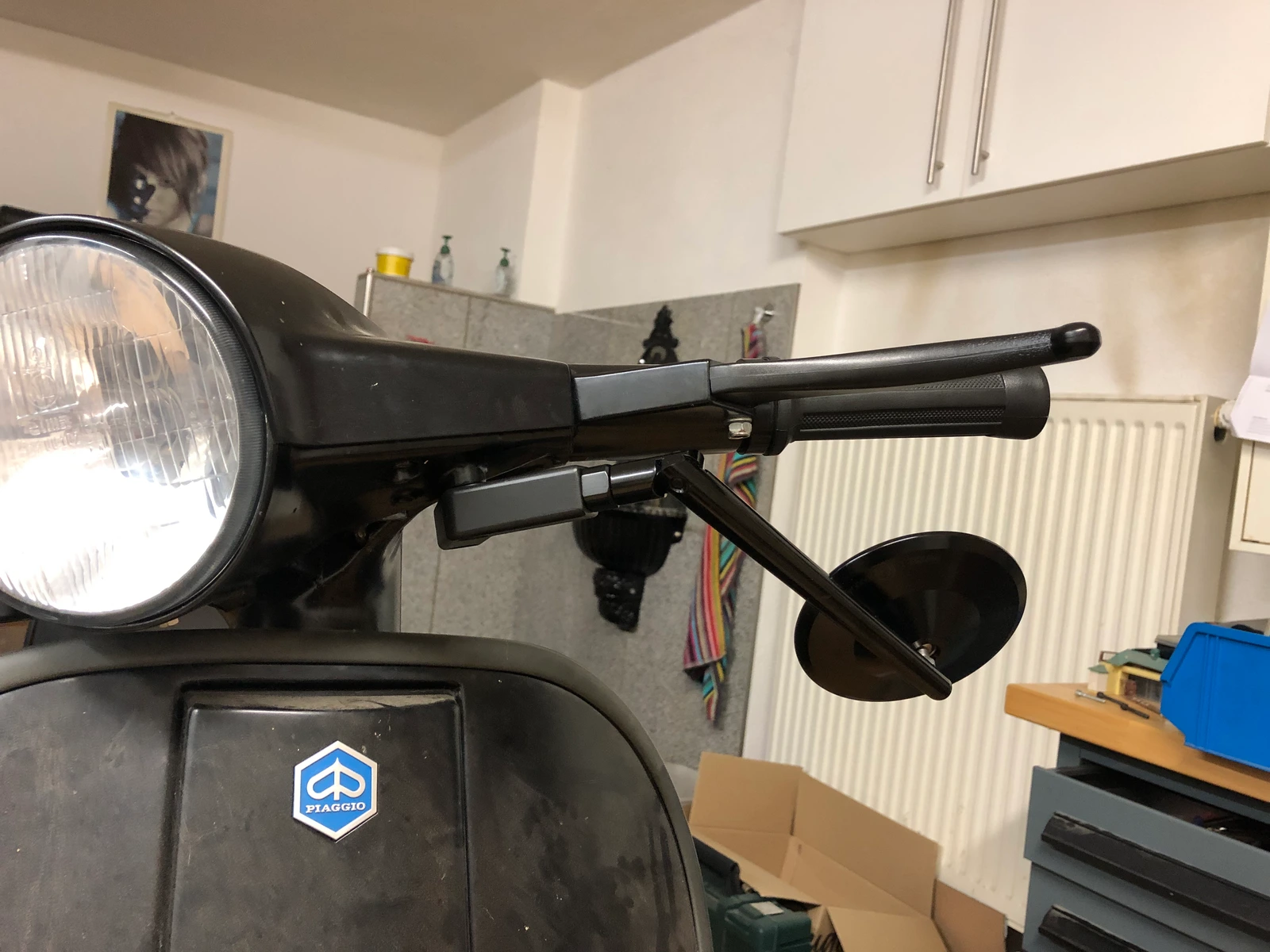

    Dann sah das so aus:
    Obwohl ich nur einen Spiegel bestellt hatte, habe ich zwei symmetrische Halter gemacht und den rechten gleich mit angeschraubt. Gestern abend habe ich dann noch einen zweiten bestellt, sie bekommt rechts auch noch einen.

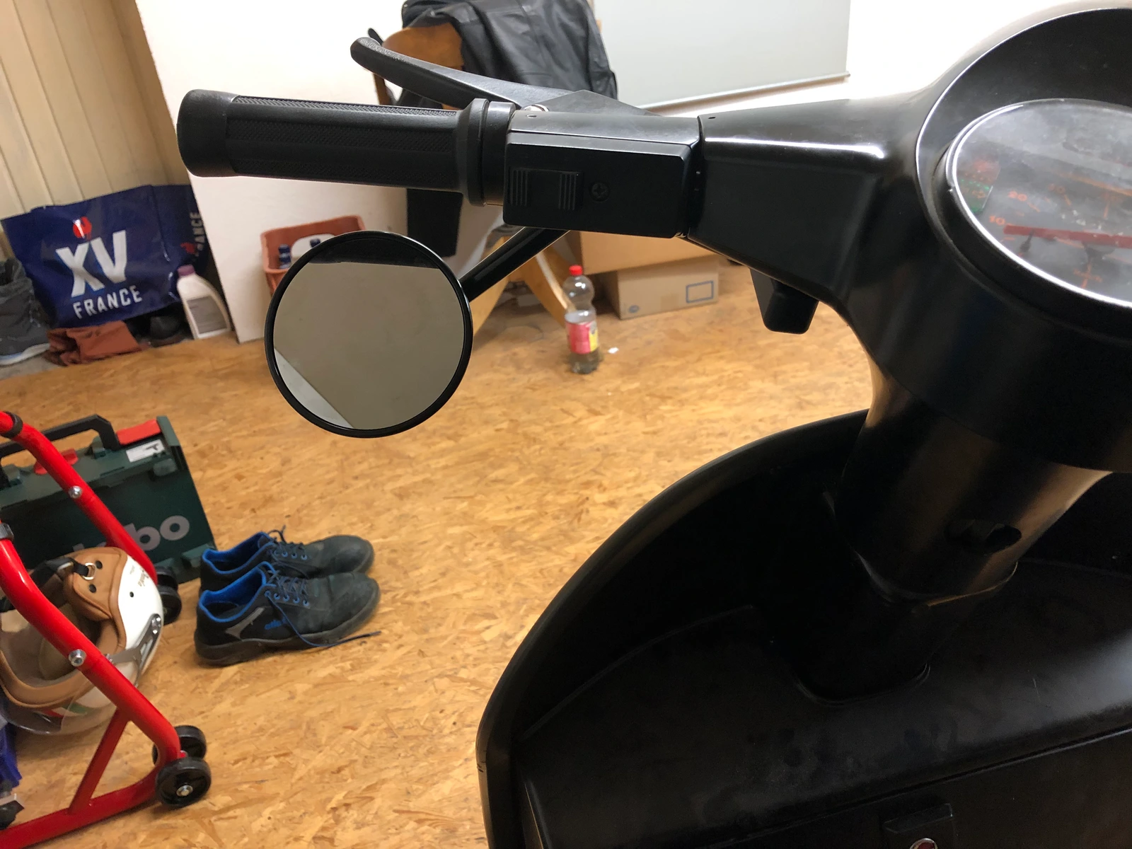

    Mir und meiner Tochter gefällt es ganz gut, die Halter sind unheimlich solide:
    Das schwarz matte paßt zu der matten Pulverbeschichtung. Ich bin ehrlich, ganz so ideal finde ich es nicht, wenn man den Blick so nach unten richten muß, aber ich bin jetzt froh, daß die Wespe Spiegel hat und meine Tochter fahren kann. Und es sieht nicht ganz verkehrt aus.
    Die Spiegel haben Zulassung und kosten um die 55 Euro einer. Das ist ganz OK, die Verarbeitung finde ich wertig.
