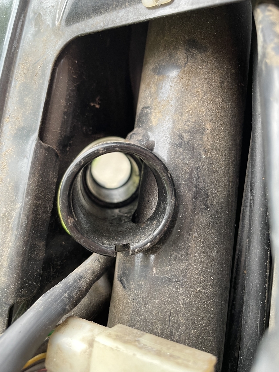

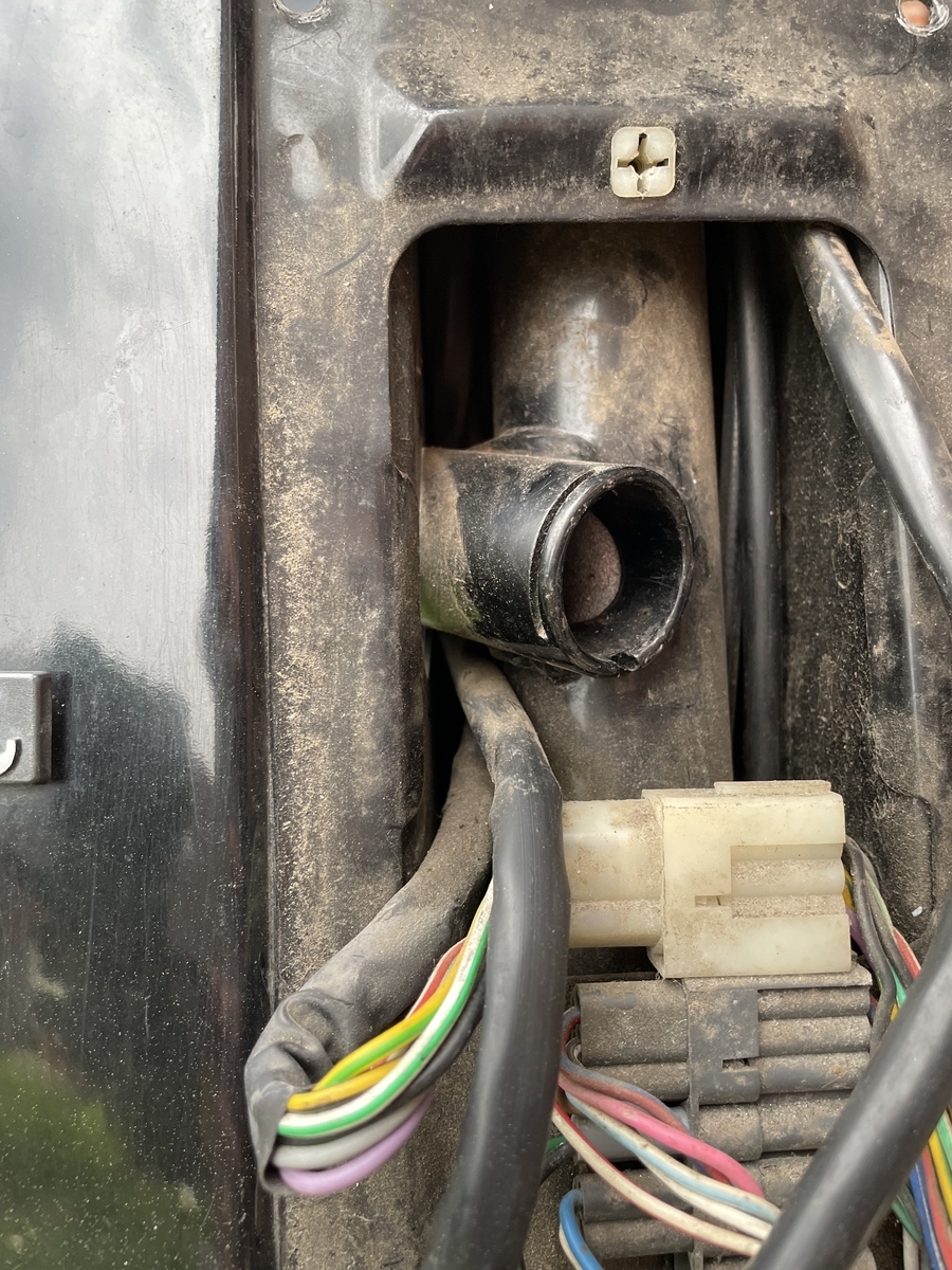

    Ich versuche seit wochen ein ordentliches Zünschloss in meine PK5 XL2 einzubauen. ich habe nun mehrfach schon schlösser bestellt, teilweise mit telefonischer Beratung..

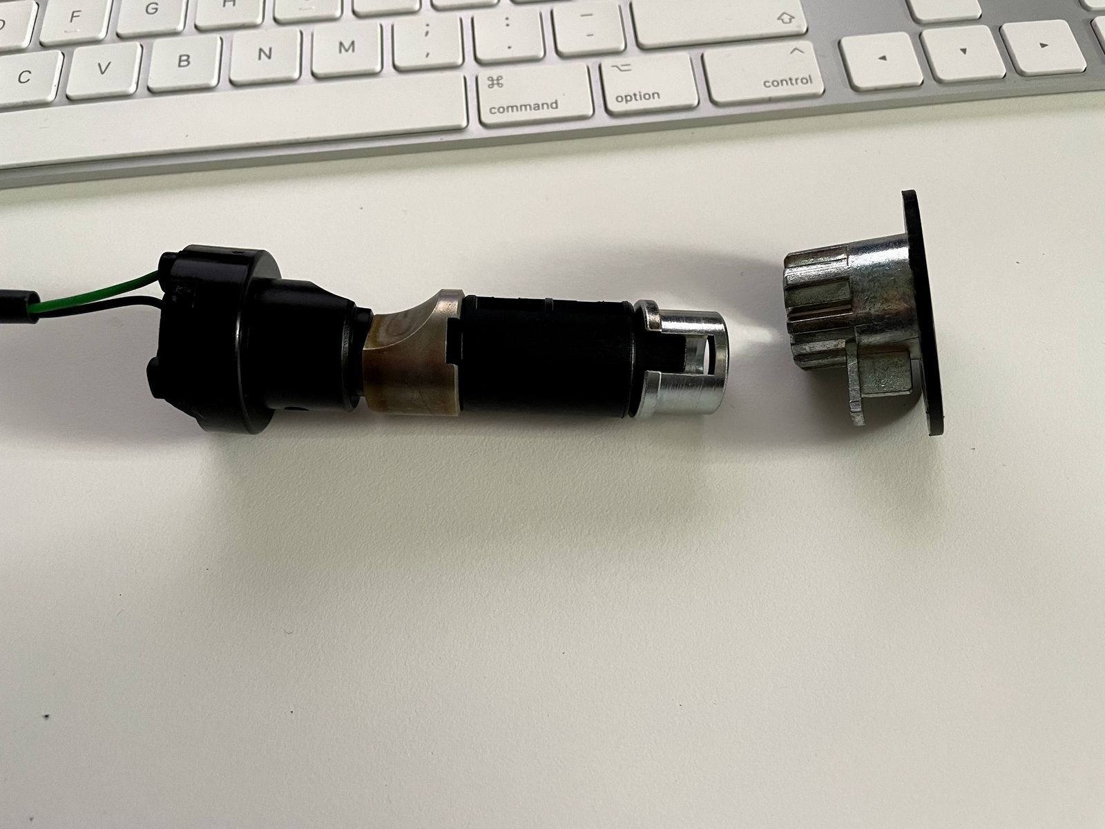

    Heute sitze ich WIEDER da und sehe, dass der Zündschalter - den ich soeben geliefert bekommen habe, nachtelefonischer Beratung - mit Madenschraube statt Klammer ausgeführt ist.
    Wo um alles in der Welt bekomme ich einen Zündschalter mit Klammerbefestigung her? passt der dann überhaupt an meine anderen Komponenten?
    Es handelt sich um eine rudimentäre Vespa ohne Ele-Start. Der Schalter hat also nur 2 Leitungen.
    Ich hänge mal ein paar Bilder an, damit ihr euch ein solches von der Situation machen könnt.
    Vielen Dank für jeglichen Hinweis! :-7

    Bei dir kommt keine Madenschraube rein, denn du hast dafür kein Gewinde, welches nach vorne gerichtet gebohrt wäre.
    Ich habe die bei dir fehlende Klammer schon mal gesehen, zu bekommen ist sie also...
    Hier ist sie schon mal als Set ( nur leider nicht lieferbar ... )
    https://www.scooter-center.com/de/lenkschloss…?number=7675926
    Und hier nochmal von einer Cosa, zwar mit Teilen, die du nicht brauchst, aber der Sicherungsring ist dabei :
    https://www.scooter-center.com/de/lenkschloss…?number=7675928
    Wobei, es könnte sein, dass das Zündschloß auch bei deiner PK passen wird.
    Edith steht im Flur und ruft rüber, dass die Buchsen für das Zündschloß bei PK und Cosa gleich sind !

    Leider passt keiner der von euch vorgeschlagenen Schalter.
    Zitat von tonitest
    Da sind doch 2 Modelle, die passen sollten
    https://www.scooter-center.com/de/zuendschalt…?number=9520010
    https://www.scooter-center.com/de/zuendschalt…?number=9520008
    diese beiden sind ohne Nut für die Halteklammer und ohne die "Feder" für die Nut an der Unterseite der Sperrung gegen verdrehen.
    Zitat von Volker PKXL2
    Das stimmt wohl, zumindest von der Form her...
    Dem Schloß fehlt aber eine Nut, in die der Haltebügel greifen kann.
    Diese hier ist zwar eine mit 4 Polen, was man ja aber ändern kann:
    Diese hat auch keine Nut oder? Außerdem scheint die "Spitze" nicht zum Rest meiner Komponenten zu passen.

    Der Schalter von SIP hat sowohl eine Nut für den Sicherungsring, als auch einen Pin als Verdrehsicherung. Die Spitze vorne sollte auch passen.
    Du hast nicht gerade ein Vespamodell, das vollkommen exotisch ist. Also muss einer der verlinkten Schalter passen...

    Bei der Ape passt der elektrische Teil des Zündschlosses mit sehr viel mehr Schaltungen saugend in das Rohr und wird mit einer Madenschraube gesichert. Aber dafür brauchst du ein Gewinde.
    Auf deinen Fotos sieht es so aus, dass der schlankere Teil des Zündschlosses in das Rohr passen könnte - oder täuscht das ?
    Volker PKXL2
    3,007
    31,240
    5,626
    • June 4, 2021 at 14:40
    Das täuscht nicht...
    Auch der Schlitz für den Ring ist erkennbar.
