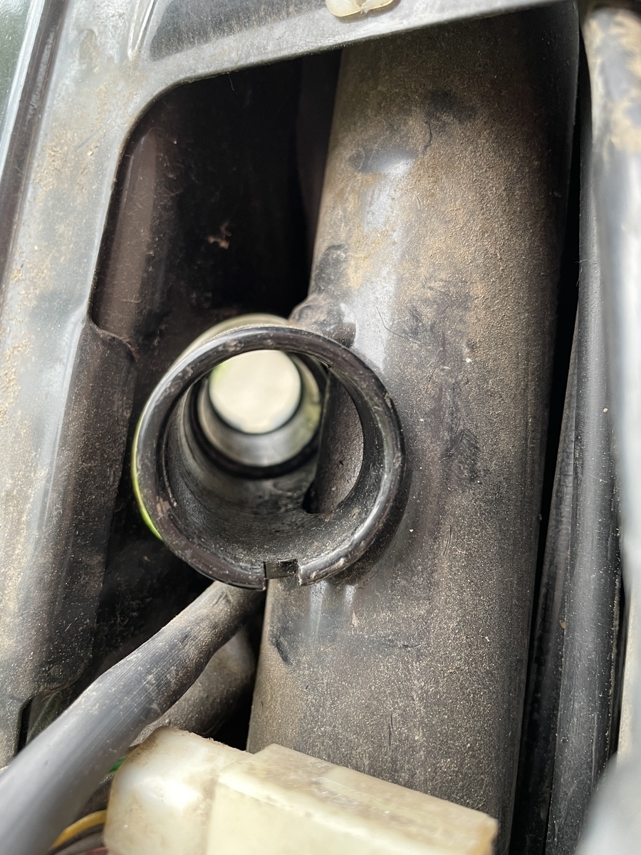

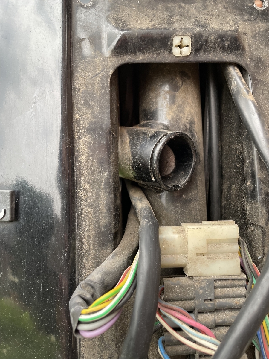

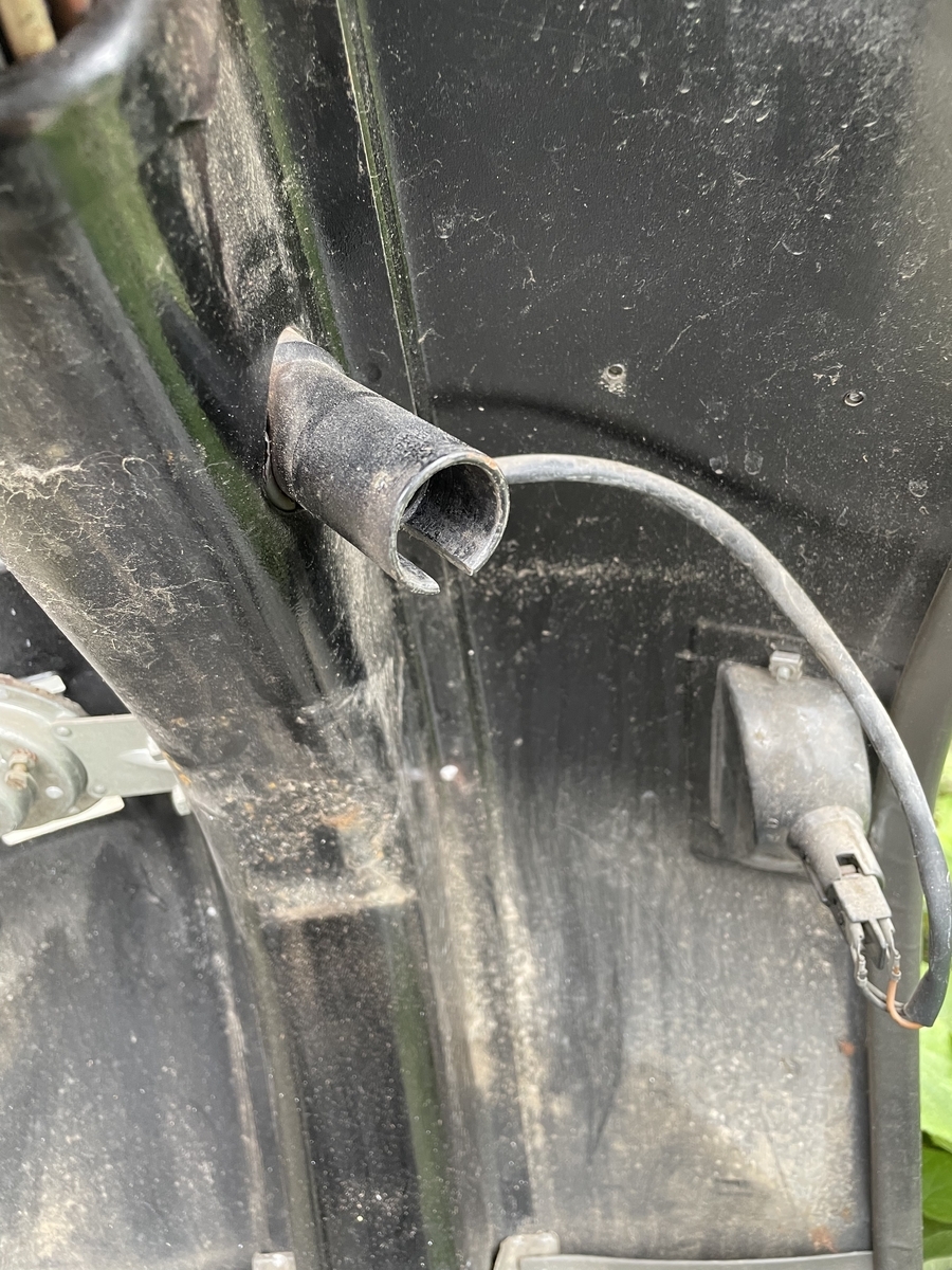

    Ich versuche seit wochen ein ordentliches Zünschloss in meine PK5 XL2 einzubauen. ich habe nun mehrfach schon schlösser bestellt, teilweise mit telefonischer Beratung..
    Heute sitze ich WIEDER da und sehe, dass der Zündschalter - den ich soeben geliefert bekommen habe, nachtelefonischer Beratung - mit Madenschraube statt Klammer ausgeführt ist.
    Wo um alles in der Welt bekomme ich einen Zündschalter mit Klammerbefestigung her? passt der dann überhaupt an meine anderen Komponenten?
    Es handelt sich um eine rudimentäre Vespa ohne Ele-Start. Der Schalter hat also nur 2 Leitungen.
    Ich hänge mal ein paar Bilder an, damit ihr euch ein solches von der Situation machen könnt.
    Vielen Dank für jeglichen Hinweis! :-7

    Mir kam grade so eine Idee... ich hoffe, ich muss nicht einfach eine Madenschraube rein drehen und dann Schalter mit der Klemme ander madenschraube "anhängen" ? Der Außendurchmesser des Schalters pass ja nicht zum innendurchmesser des "Rohrs", in welches er muss.. Das würde mein Grundvertrauen in die Konstruktionsfähigkeiten bei Vespa zerstören :D

    Bei dir kommt keine Madenschraube rein, denn du hast dafür kein Gewinde, welches nach vorne gerichtet gebohrt wäre.
    Ich habe die bei dir fehlende Klammer schon mal gesehen, zu bekommen ist sie also...

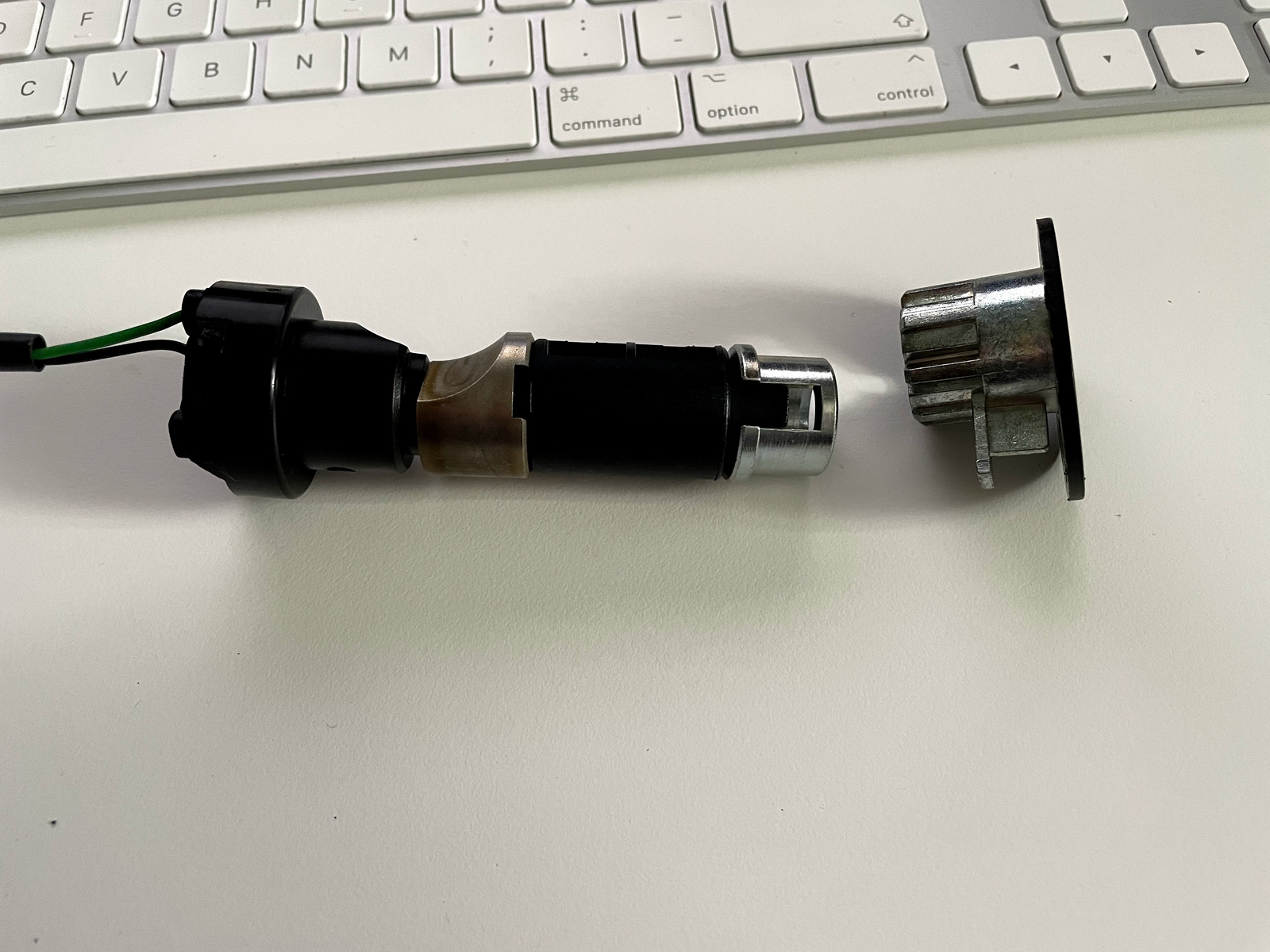

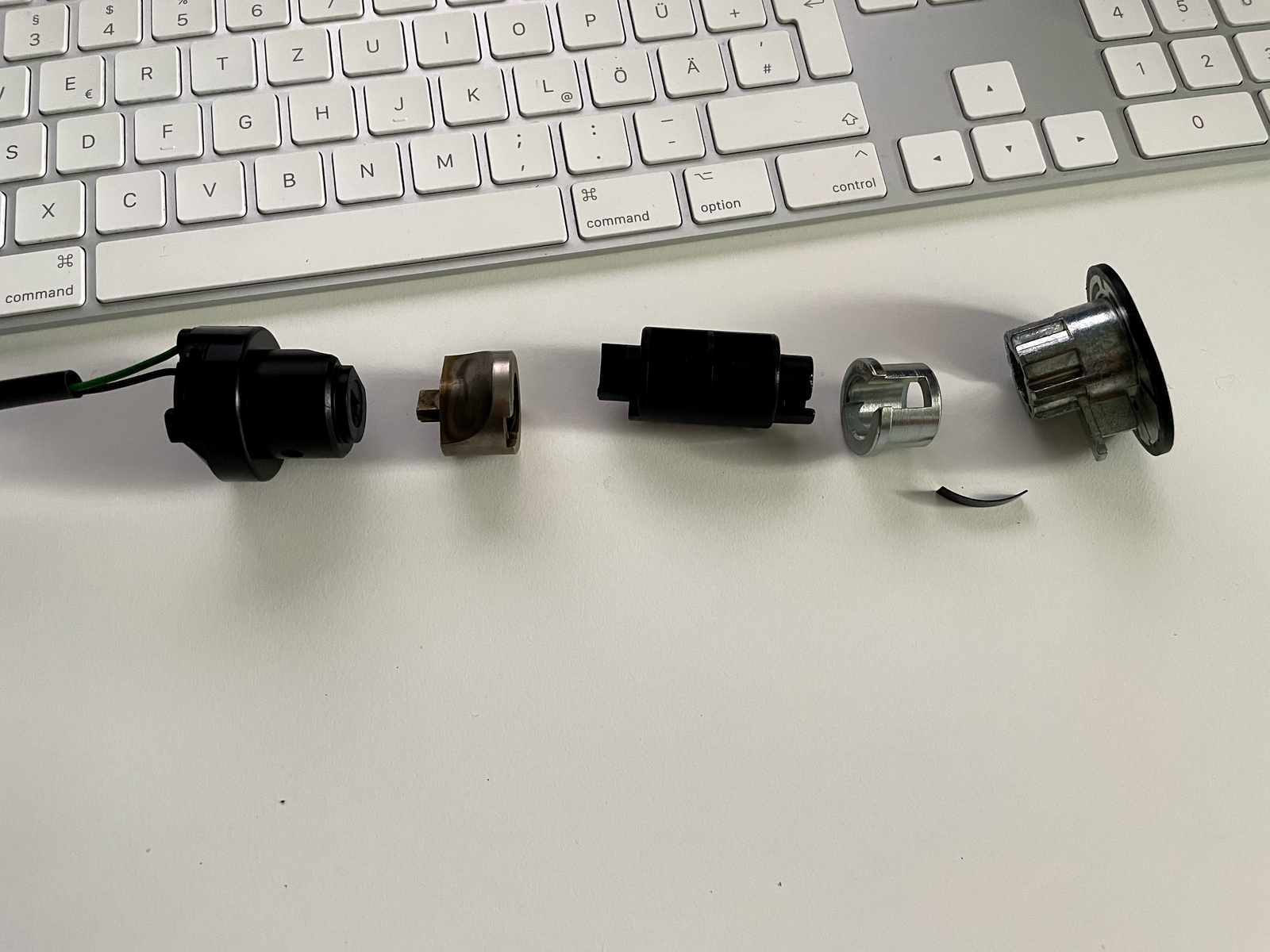

    Leider passt keiner der von euch vorgeschlagenen Schalter.
    Zitat von tonitest
    Da sind doch 2 Modelle, die passen sollten
    https://www.scooter-center.com/de/zuendschalt…?number=9520010
    https://www.scooter-center.com/de/zuendschalt…?number=9520008
    diese beiden sind ohne Nut für die Halteklammer und ohne die "Feder" für die Nut an der Unterseite der Sperrung gegen verdrehen.

    Diese hat auch keine Nut oder? Außerdem scheint die "Spitze" nicht zum Rest meiner Komponenten zu passen.

    Der sensationelle Vorbesitzer hatte die brilliante Idee alles inklusive Lenkschloss auszubauen und durch einen Schalter zu ersetzen... Ich hätte das aber gerne wieder original..

    Bei der Ape passt der elektrische Teil des Zündschlosses mit sehr viel mehr Schaltungen saugend in das Rohr und wird mit einer Madenschraube gesichert. Aber dafür brauchst du ein Gewinde.
    Auf deinen Fotos sieht es so aus, dass der schlankere Teil des Zündschlosses in das Rohr passen könnte - oder täuscht das ?

    • June 4, 2021 at 14:40
    Das täuscht nicht...
    Auch der Schlitz für den Ring ist erkennbar.
