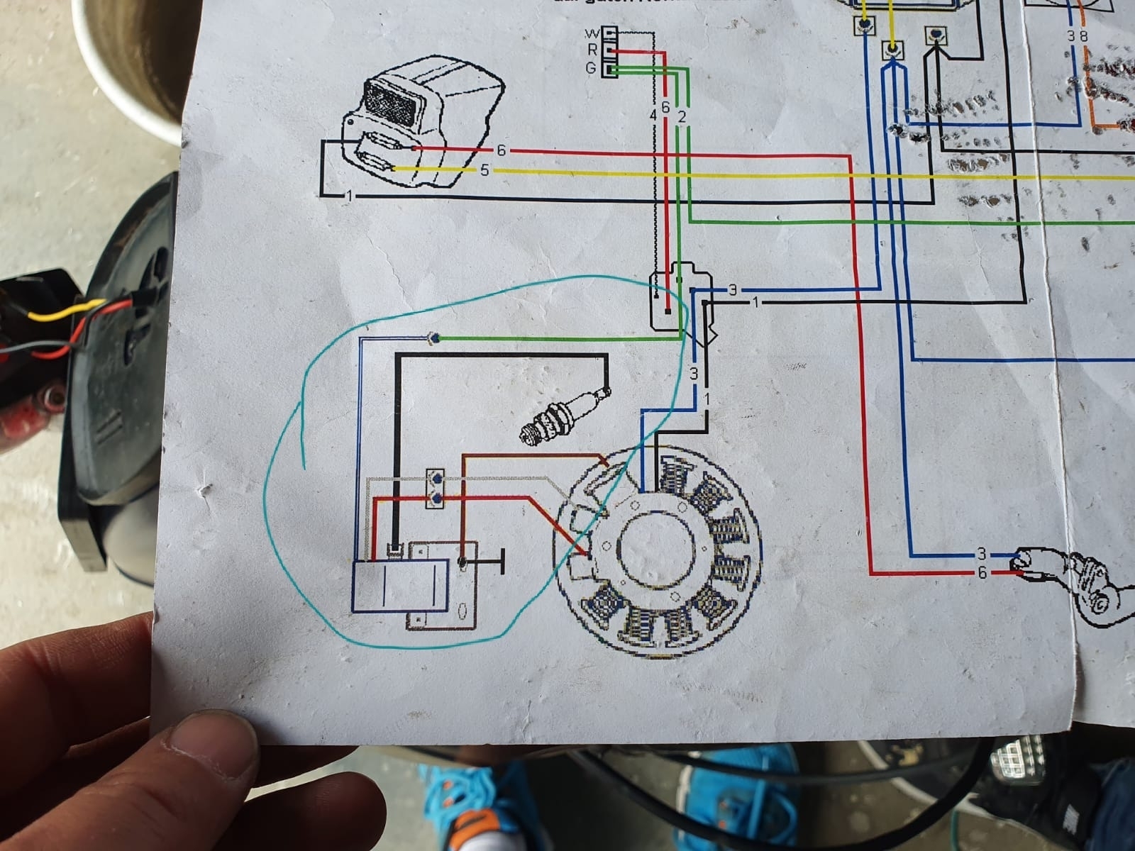

    Schönen Montag Nachmittag,
    nun melde ich mich auch mit einem Problem, das ich seit heute habe:

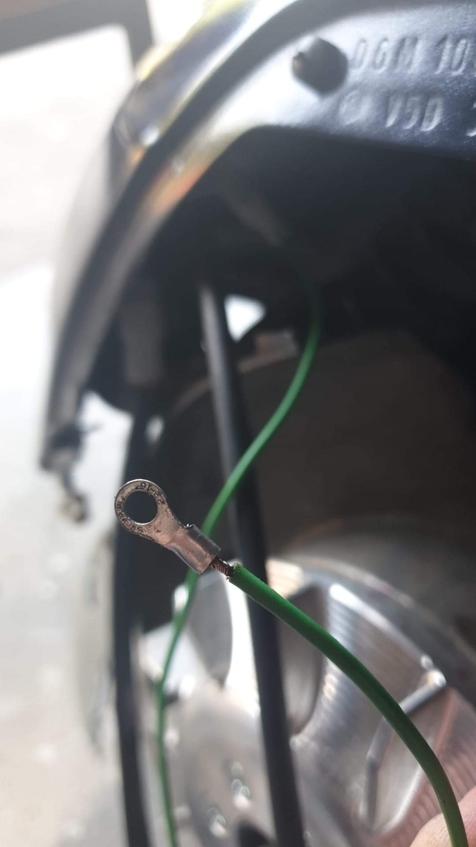

    Ich hatte mir für meine Vespa 50 Special eine neue 12V Zündung, Kabelbaum, Lichtschalter und Bremslichtschalter zugelegt. Da ich mal sehen wollte, ob die Gurke läuft, hatte ich nur mal die CDI angeschlossen... Tatsächlich ist sie sofort angesprungen. Nun hab ich aber bei laufendem Motor irgendwie (naiverweise) das grüne Killkabel angegriffen und mit der anderen Hand war ich am Rahmen. Die Vespa ging natürlich sofort aus, habe aber seitdem kein bisschen Funken. Was kann da jetzt sein? Bitte um Hilfeeee!

    Das Kabel an grün ( an der CDI ) führt normalerweise zur Zündgrundplatte ( an die Ladespule ) und erst von da zum Absteller ( meist das Zündschloss ).
    Wo bist du versehentlich auf Masse geraten ? Und eigentlich sollte die CDI das ohne Schaden wegstecken.

    Also von der CDI weg geht ein blauweisses Kabel und das wird ja mit dem mitgelieferten grünen Kabel zusammengesteckt und das wiederum wird mit dem grünen Kabel vom Kabelbaum im Kabelkästchen zusammengesteckt. Letzteres hatte ich noch nicht getan. Ich habe mich irgendwo am Rahmen festgehalten und wollte blöderweise sehen, wenn ich die beiden grünen zusammenschliesse, sich etwas tut. Dabei bin ich aber am Ringkabelschuh angekommen....

    was ist der Ringkabelschuh? Bist Du etwa an ein anderes spannungsführendes Kabel geraten? Obschon unwahrscheinlich, sieht es so aus, als hättest Du so die CDI gegrillt. Wenn möglich, besteht die einfachste Möglichkeit darin, eine andere CDI testweise anzustecken.
