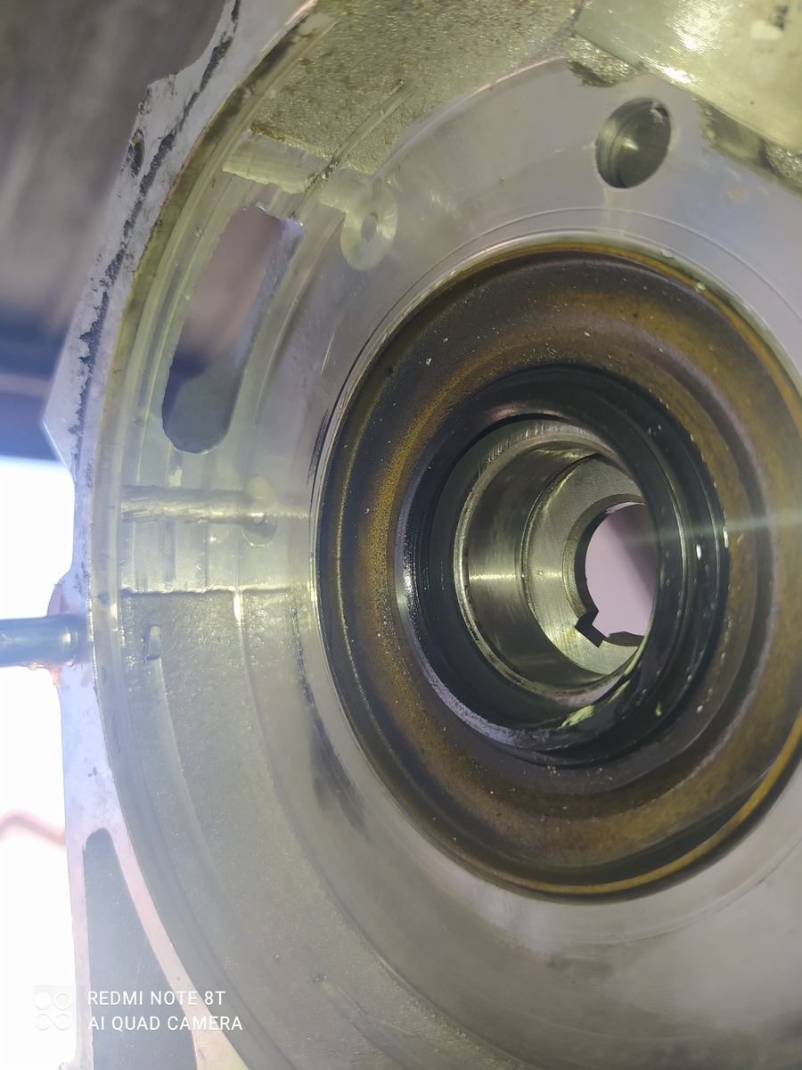

    Hallo miteinander,
    gibt es hier jemanden, der sich vorstellen könnte, gegen Bakschisch den Drehschieber der PX80 meines alten Herrn in Ordnung zu bringen? Bild habe ich angehängt. Die Riefen sind etwa zwei bis drei Zehntel tief.
    Ich kenne meine eigenen Fertigkeiten und traue mir das nicht zu, auch weil ich kaum Zeit habe momentan.
    Beste Grüße

    Vielleicht nicht gegen Backschisch, aber ich kann dir eine Methode zeigen, die gegen harte Euro eine dauerhafte Lösung ist, die ich gerade so erfolgreich durchgeführt habe.
    1. Die Riefen habe ich mit Alu-Schweißen geschlossen -> 80 EUR
    2. die Drehschieberfläche maschinell abdrehen lassen. Hier braucht man jemanden erfahrenes, der nicht zuviel oder zuwenig wegnimmt.
    -> 50 EUR
    Wenn Du dies konkret so umsetzen willst oder jemand sonst nenne ich gerne die Kontakte

    Nach deiner eigenen Wortwahl ("Ich habe..." ) hat deinen Drehschiber nicht der Kobold gemacht.
    Und mit aller Vorsicht - es sieht auch eher nicht nach Kobold aus...

    • June 11, 2021 at 14:46
    Schlecht gemacht ist das nicht.
    Auch wir er zur Kontrolle den ganz gebliebenen Bereich tuschiert hat, damit die Zustellung stimmt zu dem aufgeschweißten Bereich.
    Der hat seinen Wohlhaupter (Ausdrehkopf) im Griff...
    Auch die Reihenfolge. Aufschweißen mit Lager, danach ohne Lager den Durchmesser aufgefangen.
    Für den Kurs finde ich das in Ordnung.
    Und aufgefangen hat er sehr genau, sonst würde die grüne Tusche nicht so sauber und zart angekratzt sein.
    Für den Drehschieber muß man sauberer auffangen als für etwas Ausspindeln für größere Wangen.
    Auch die Auflage des Gehäuses muß sehr genau stimmen.
    Muß man erst mal so machen aus meiner Sicht und ein bißchen Erfahrung bei so einer Bearbeitung bringe ich mit.
    Gruß Paddy.

    Das Aufschweissen macht Kobold übrigens nicht selbst, er verwendet seit neuestem hier einen guten Freund von mir in meiner Nähe die durch meinen Auftrag nun Partner geworden sind.
