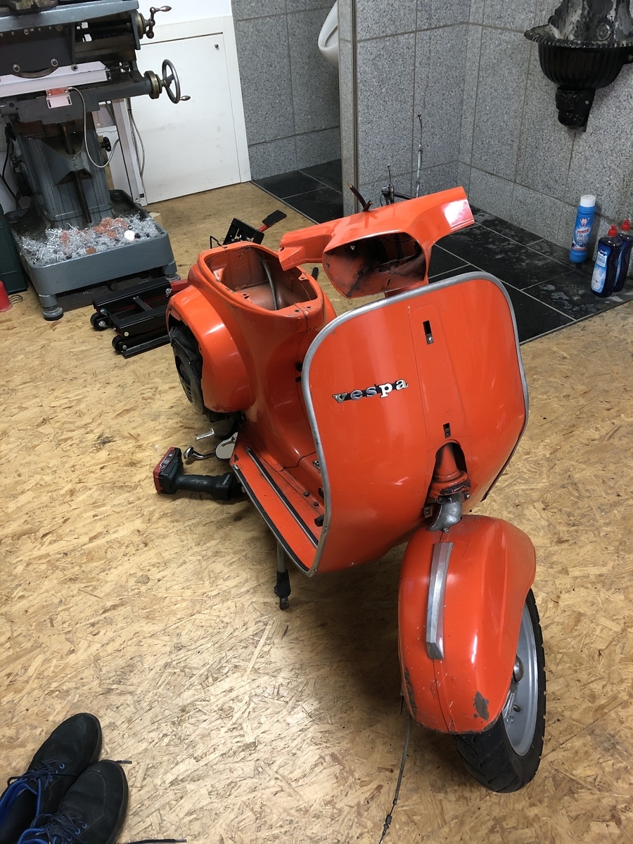

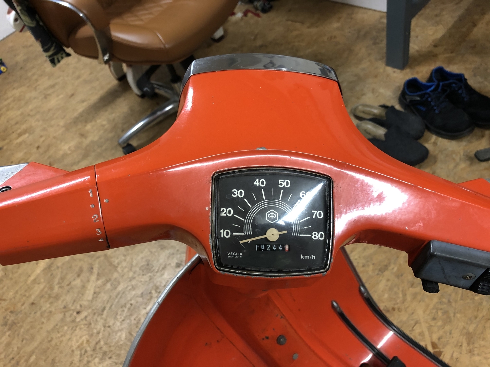

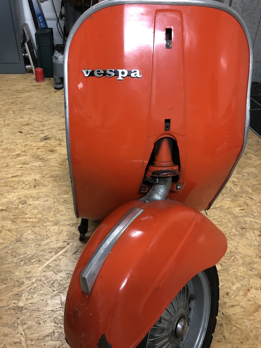

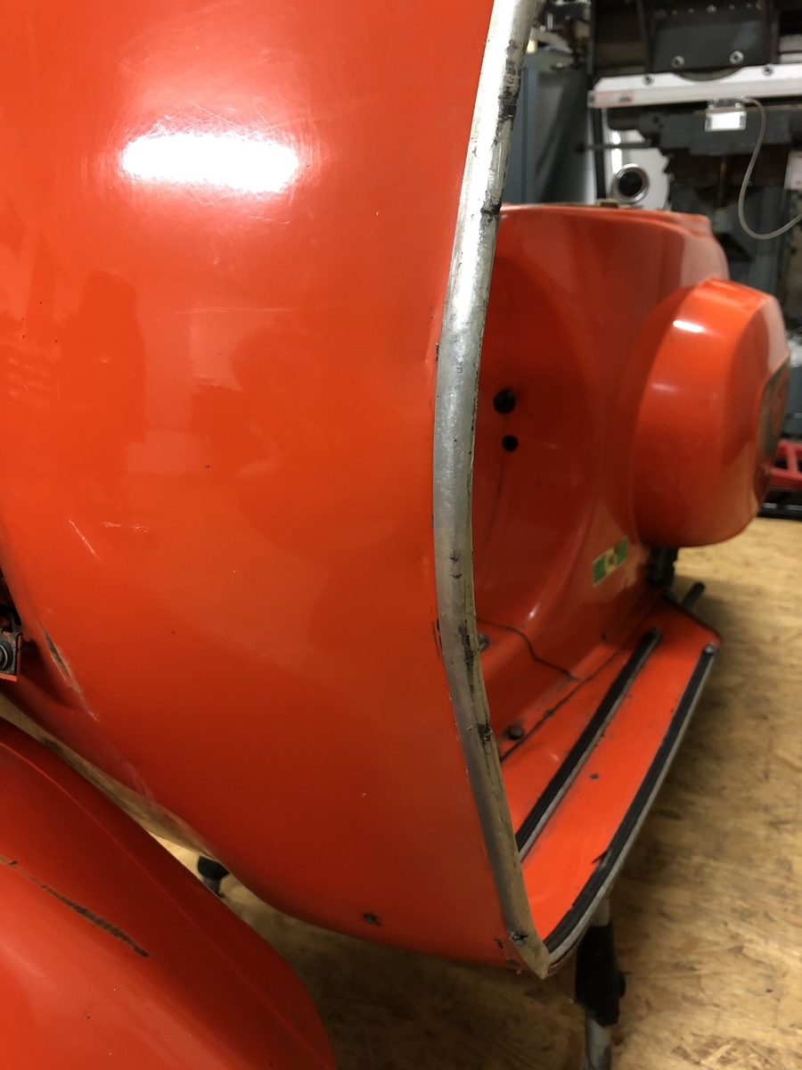

    Hallo Kollegen,
    heute haben wir die künftige ältere Schwester meiner schwarzen Automatik geholt. Kaum zu glauben, ich werde eventuell zum O-Lackaffe... lmao
    Meine Schwester richtet gerade in meiner Holzwerkstatt eine alte Kinderwiege für ihre Tochter bzw. das künftige Enkelkind.
    Die Wiege hat seinerzeit ihr damaliger Mann gebaut. Ihr jetztiger Mann kam dann auch mal mit und hat mich an der Automatik schrauben gesehen. Eine Woche später haben die beiden dann einen alten Abeitskollegen besucht und bei ihm die Special entdeckt. So kam es, daß ich auf das Ding gestoßen bin.
    Und gerade habe wir sie mit ihrem ersten Mann ( :) ), der einen großen Hänger hat, geholt.
    So schließt sich der Kreis....

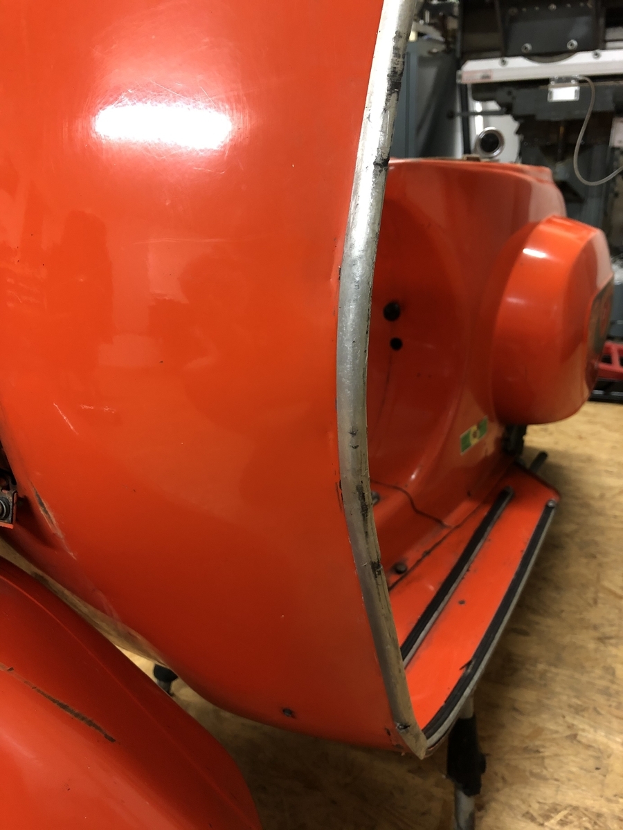

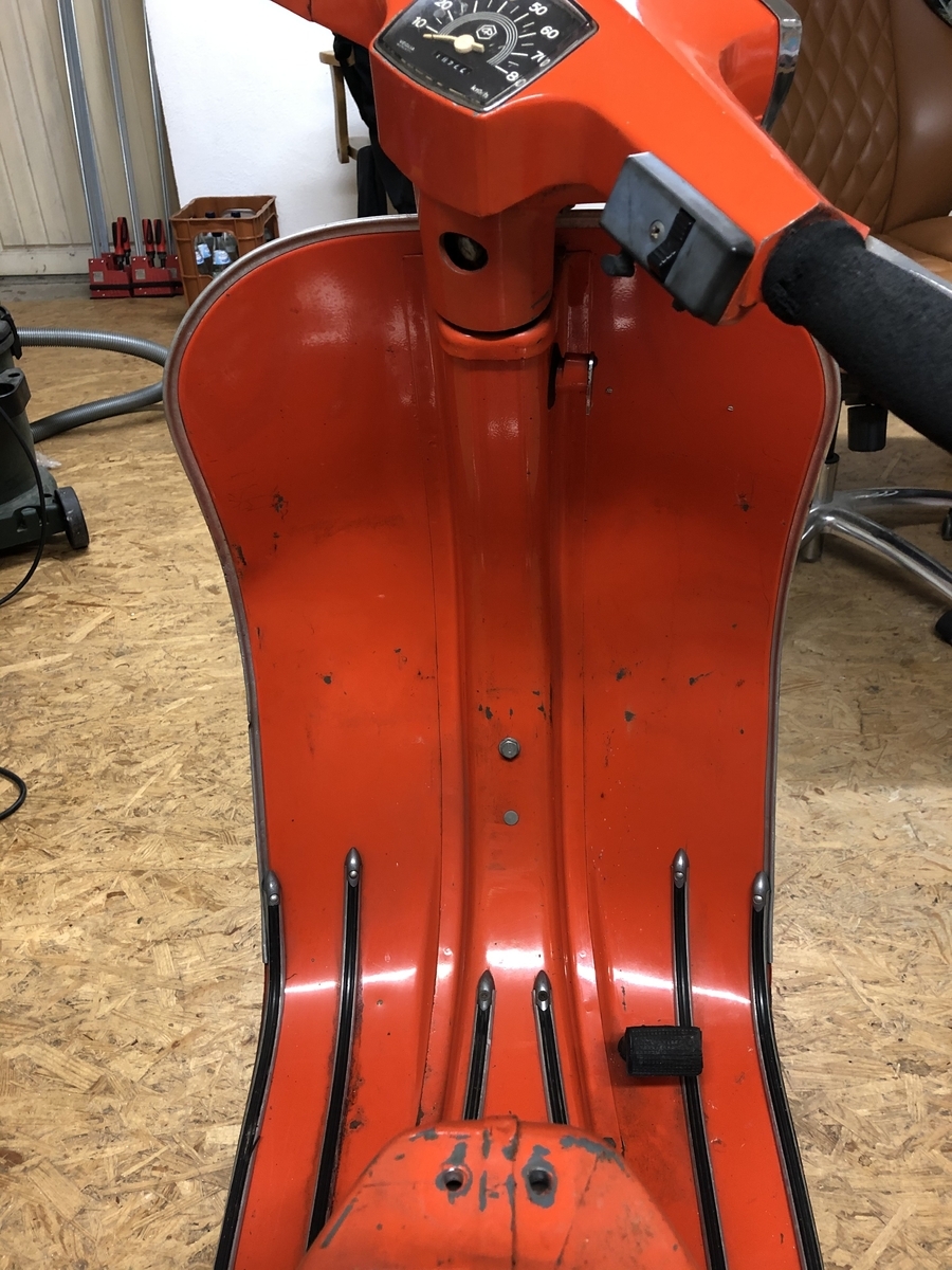

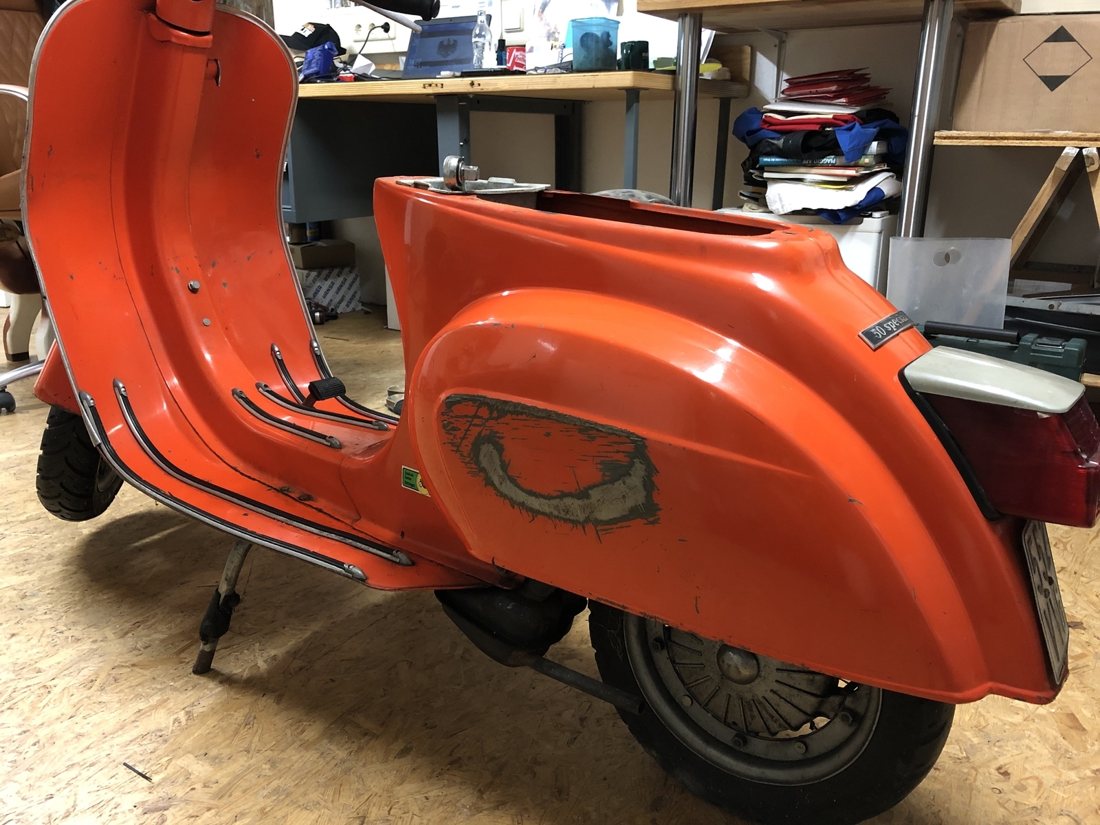

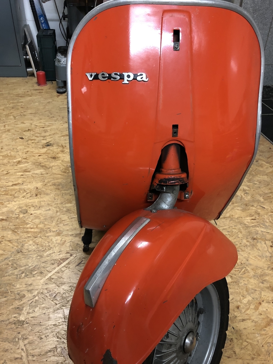

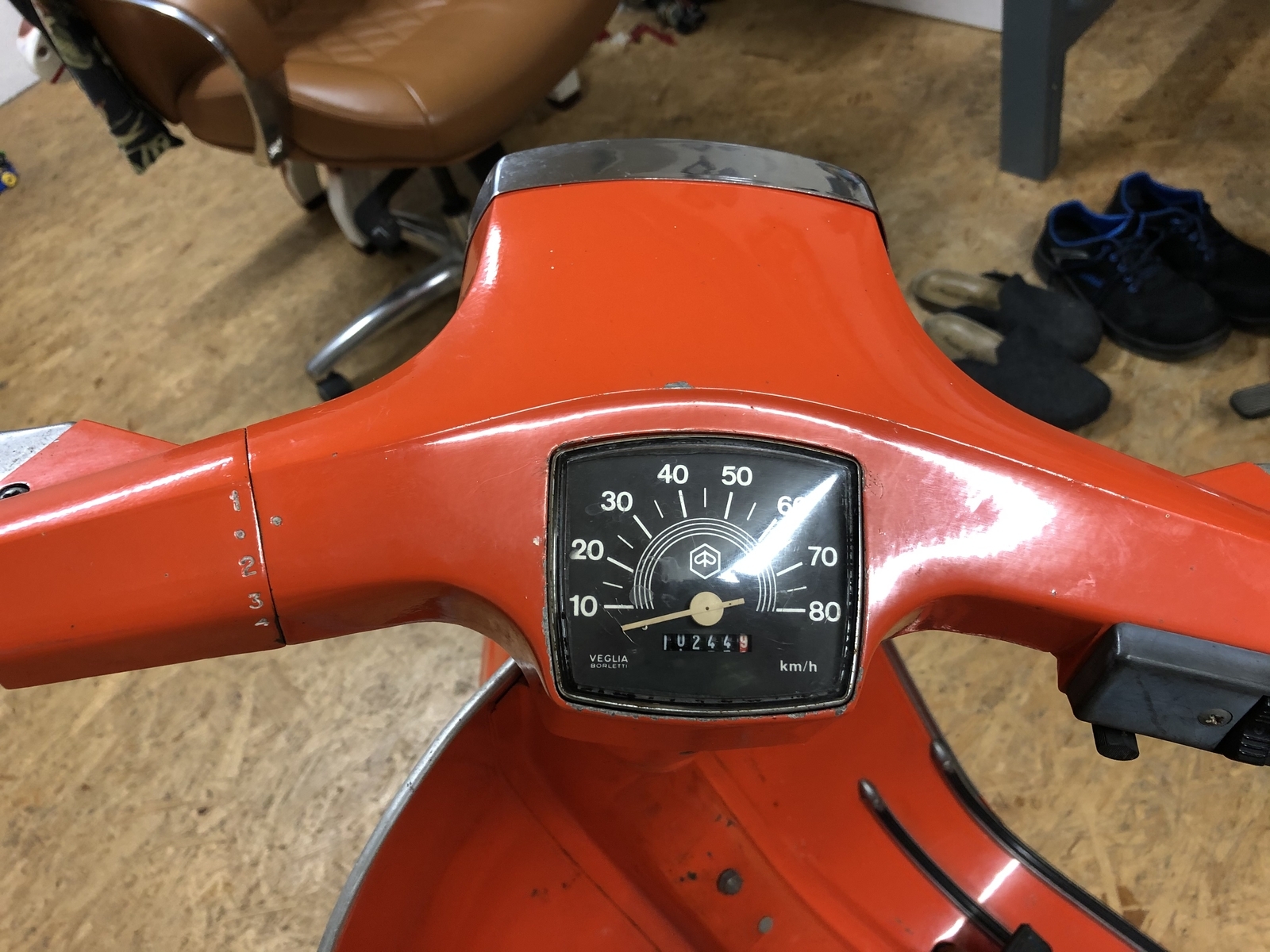

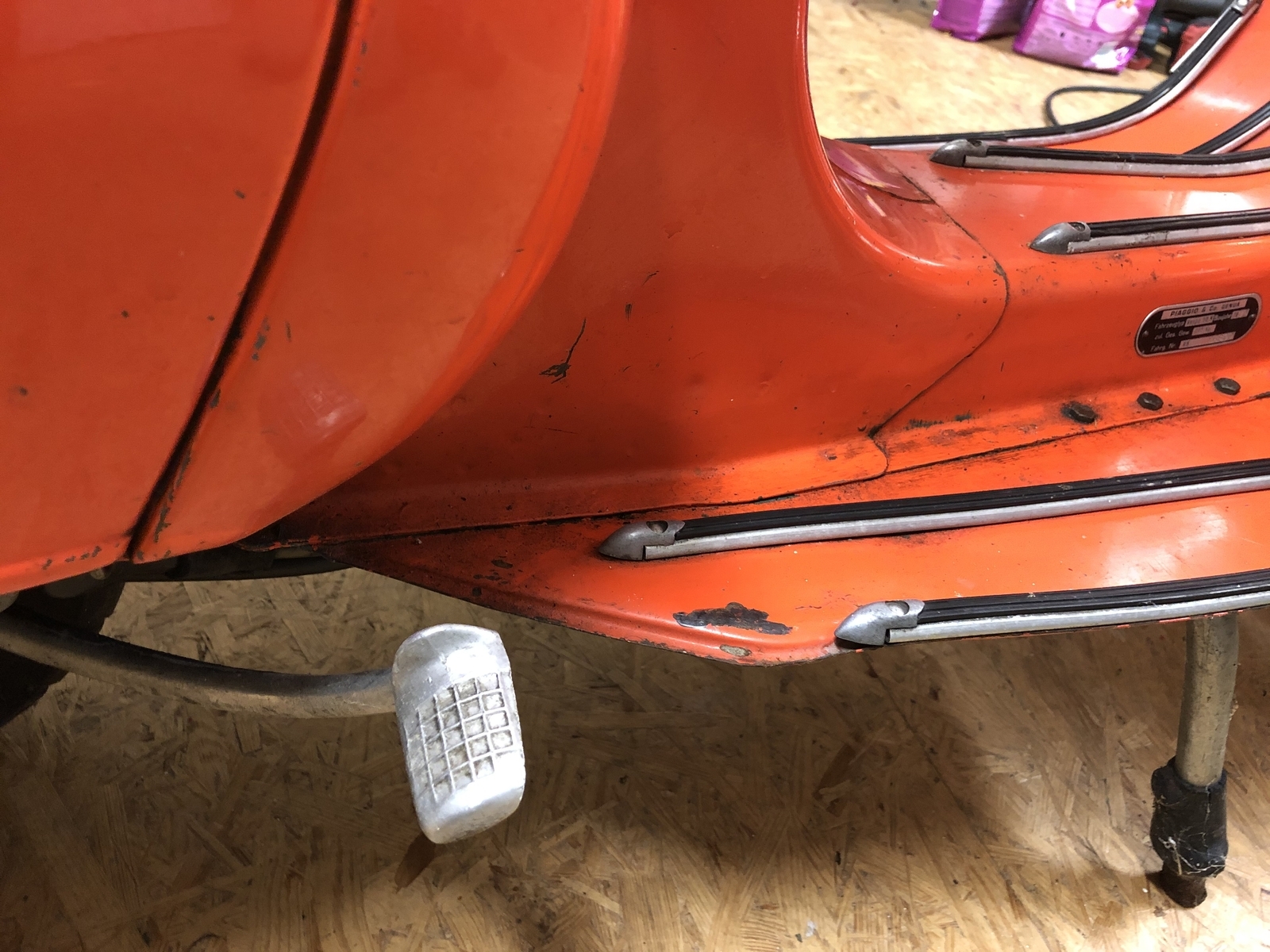

    Also, die Kleine ist zwar im alten Lack, hat aber gelebt und einen Sturz hinter sich. Dafür wurde sie offenbar nicht im Winter gefahren, so wie sie rostmäßig ist. Der ist nämlich nicht wirklich nennenswert.
    Kurz zusammengefaßt, gelebt ja, aber nie im Winter.... :D

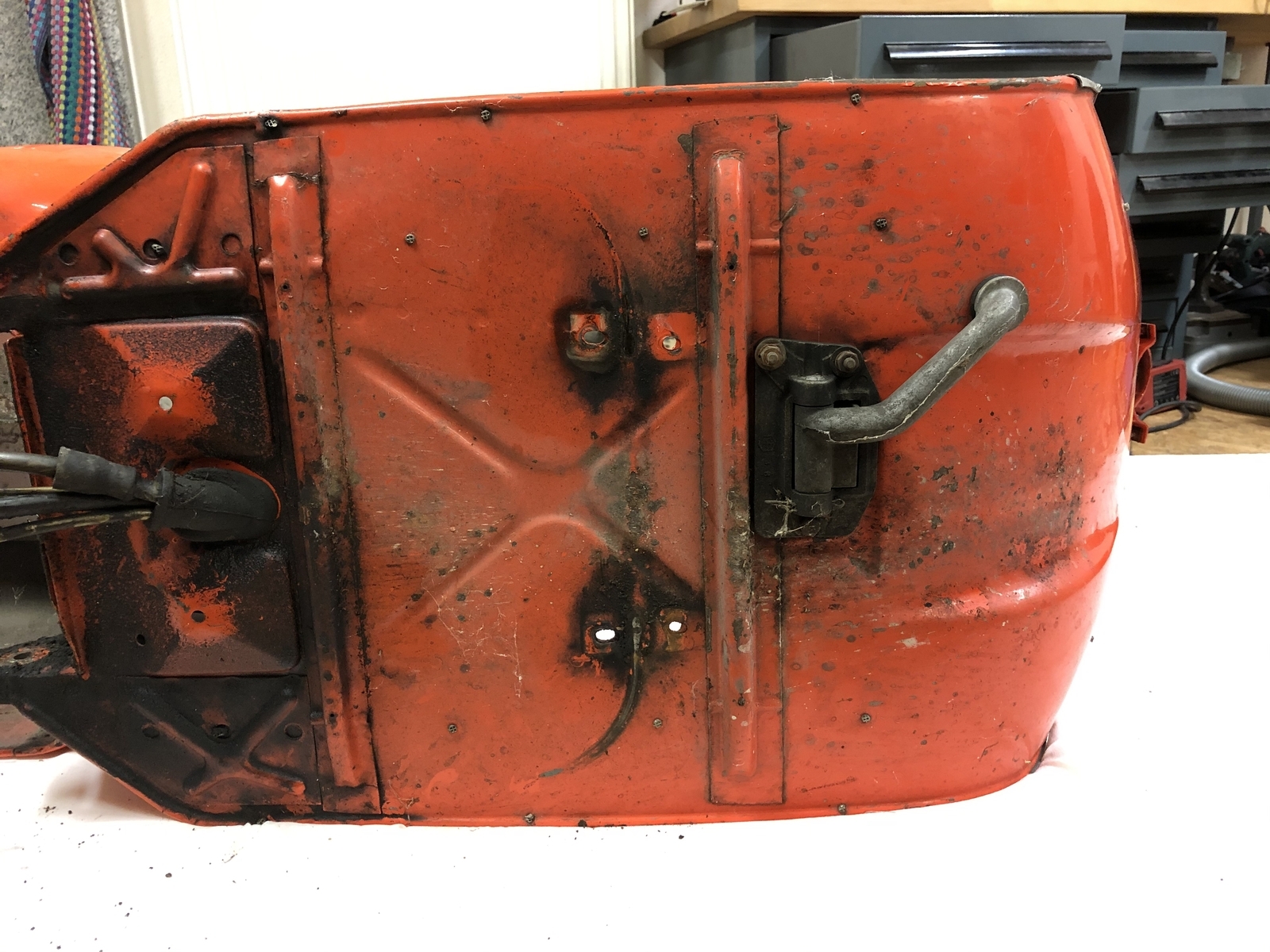

    -lag mal auf der linken Seite
    -am Beinschild wenig fachmännisch zurückgebogen
    -Kotflügel etwas verbogen
    -Lenkanschlag etwas verbogen

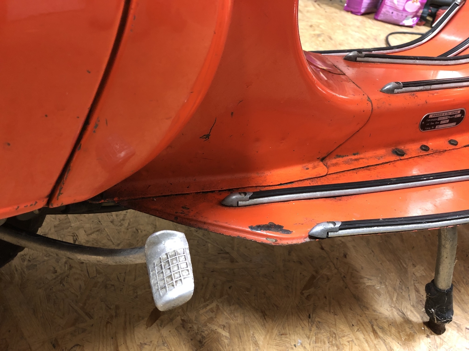

    -Trittbrett hinten rechts von der Verstärkung gelöst
    -Kaskade Schraubdome gebrochen
    -Rücklicht ein Schraubdom gebrochen
    -Lenkerendblinker fehlen

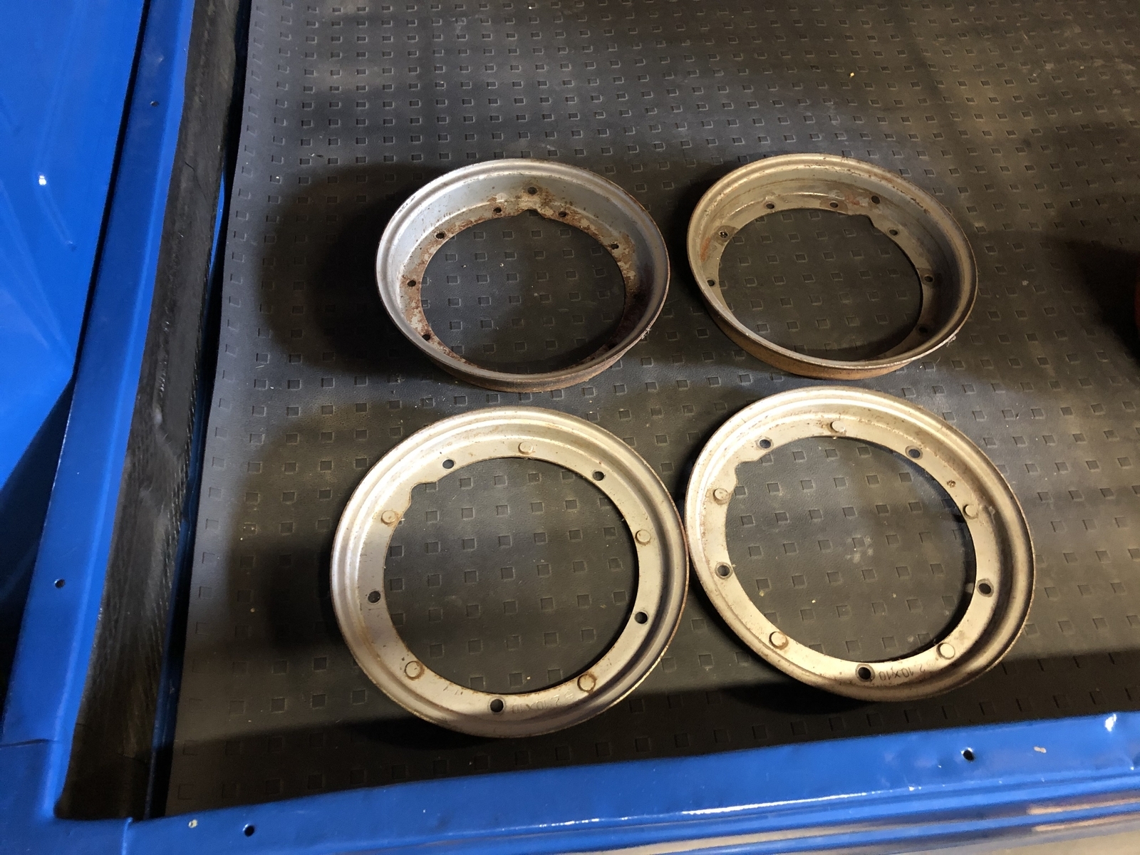

    -Zubehörfelgen drauf, die Oris aber vorhanden
    -vorne ein andere Stoßdämpfer drauf
    -Sitzbankbezug nicht mehr schön und Schaumgumme fast komplett zerbröselt
    Das war mal der Kassensturz. Aber ich finde sie in Ordnung so. Jetzt schraube ich mal ein paar Sachen weg, reinige mal ein bißchen und schau mal, ob ich dieses Jahr noch etwas fahren kann.
    Dann richten wir sie über den Winter mit dem Ziel, das Orange zu erhalten und den Motor zu revidieren.
    Mal schauen, ich berichte...

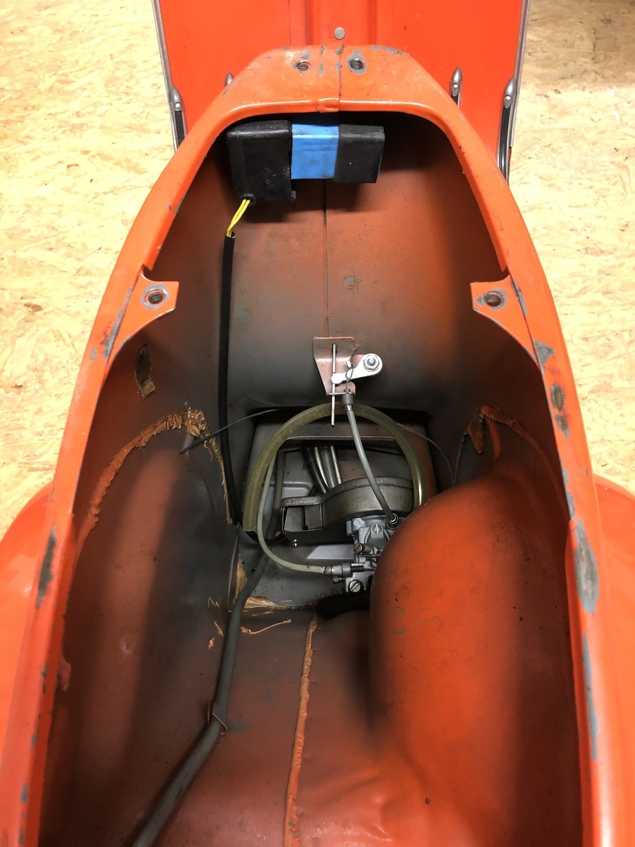

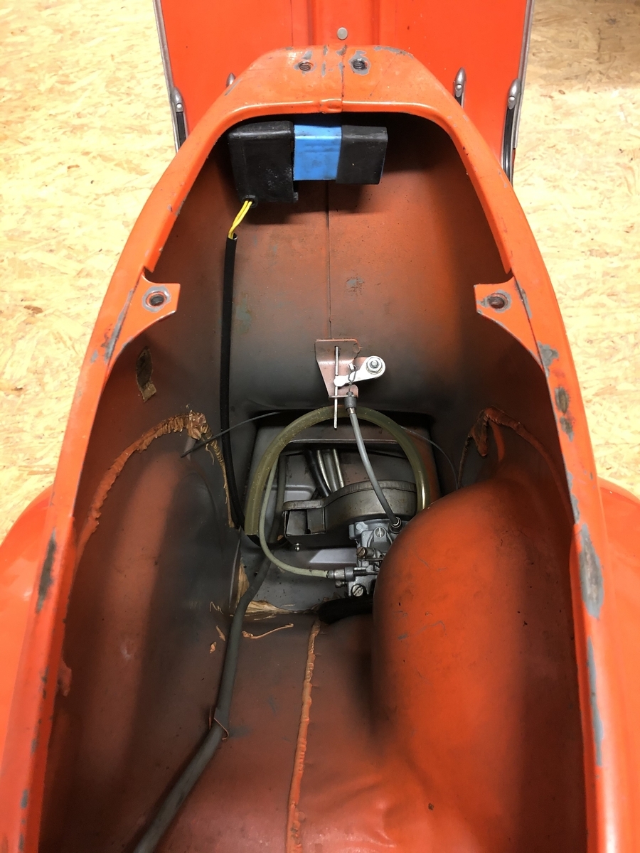

    Ich habe gerade schonmal angefangen, Zeug wegzuschrauben. Die Moosgummigriffe sind weg und im Lenker sind die Kabel für die Blinker zu finden. Sehr gut!
    Ich demontiere mal weiter und berichte...
    Gruß Paddy.
    P.S.: Der Gaser scheint nicht mehr original zu sein. Mit dem Spiegel betrachtet sieht das nach 16.16 aus, falls es so etwas gibt. Kenne nicht alle SHBs, ich komme ja aus der Ape-Ecke, was Schalter angeht...

    Der 16.16 Vergaser war durchaus original verbaut.

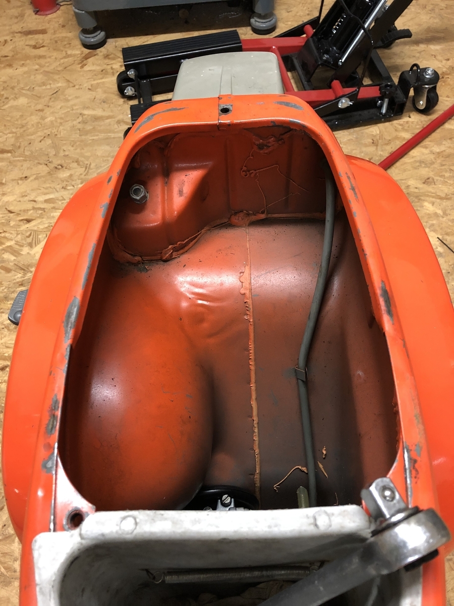

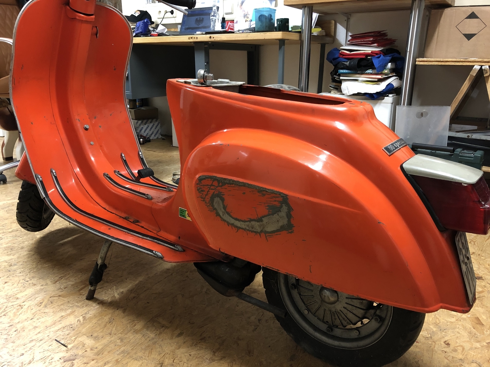

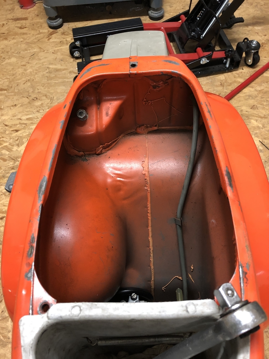

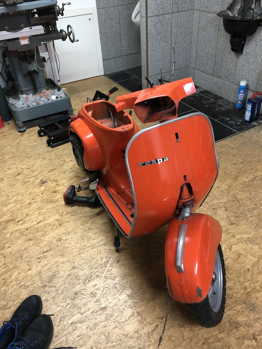

    Also, ich habe den Rest des Sonntags mal genutzt, um die wesentlichen Anbauteile zu entfernen.
    Ich habe beschlossen, die Kiste vollständig zu zerlegen.
    Das Steuerrohr muß noch raus und der Motor. Lenkkopf ist leer und bereit zum abnehmen.

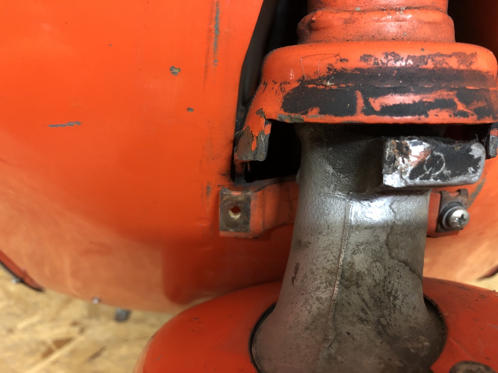

    Die kleine Stelle am Trittbrett, die ich schweißen muß, könnte ich in den Winter schieben, aber am Kotflügel ist um eine der opberen Schrauben auch ein kleiner Riß. Ich vermute, der Vorbesitzer ist zu lange mit der losen großen seitlichen Befestigungschraube gefahren oder Nachwehen vom Sturz.
    Dann muß ich am Lenkanschlag am Alu etwas Auftragschweißen, selbst wenn ich den etwas verbogenen Anschlag an der Karosse zurückbiege. Es ist schon etwas Verschleiß, da die Flächen Stahl auf Alu nicht mehr richtig trafen:
    Ich wollte ja provisorisch auf die Piste und erst über den Winter mehr machen, jetzt ziehe ich halt einiges vor. Was soll's

    Volker: In der ABE steht 16.10. Wobei mich der 16.16 freut. 10 mm an der engsten Stelle hatte ja mein Bing im Flory 3-Gang im Original. Das wäre ja schon etwas mager gewesen...:-)

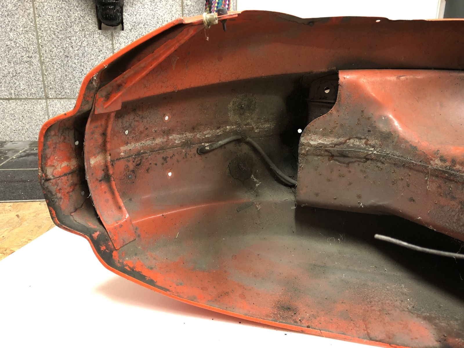

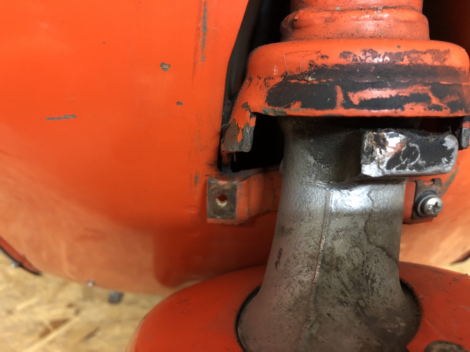

    Der Kotflügel ist nach dem Losschrauben vom Steuerrohr fand ich kniffelig. Bei der Aktion ergab sich ein kleiner Riss, von der Öffnung nach vorne hin. Könnte vielleicht eine Demontage-/Montagefolge sein.

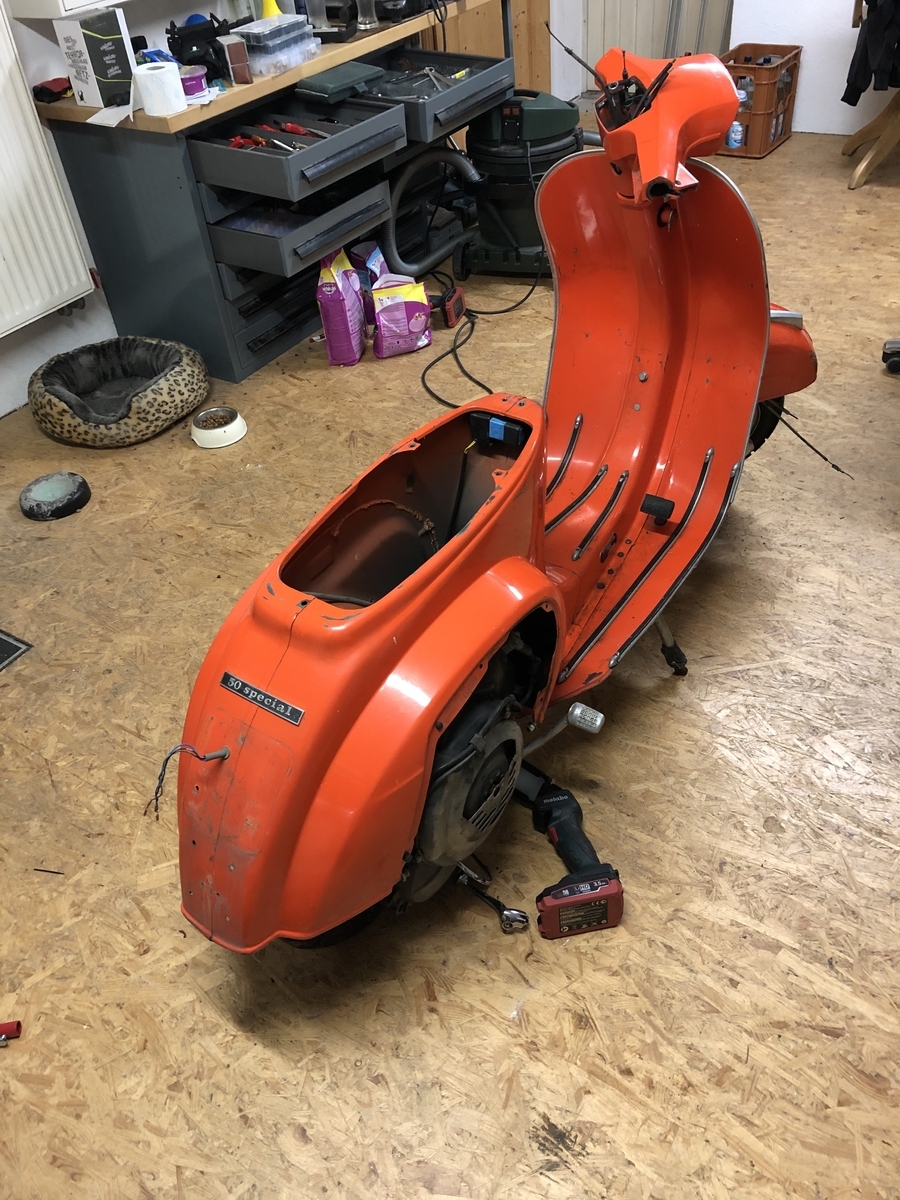

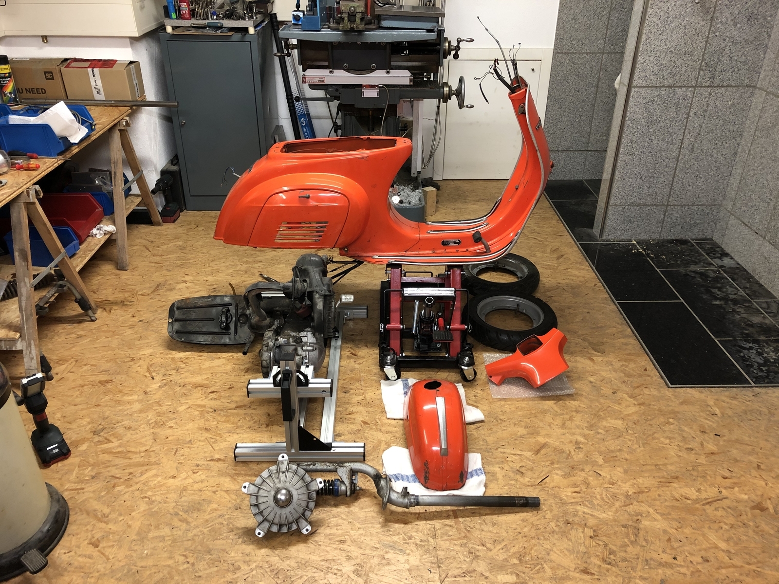

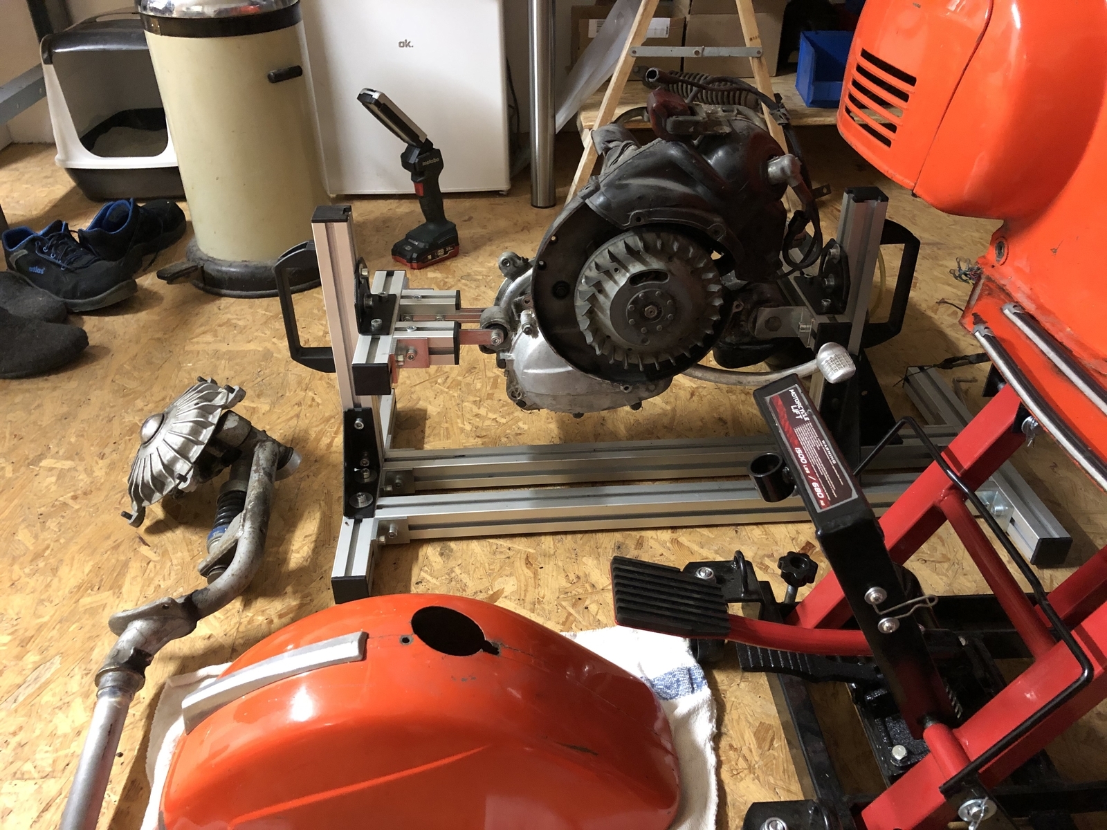

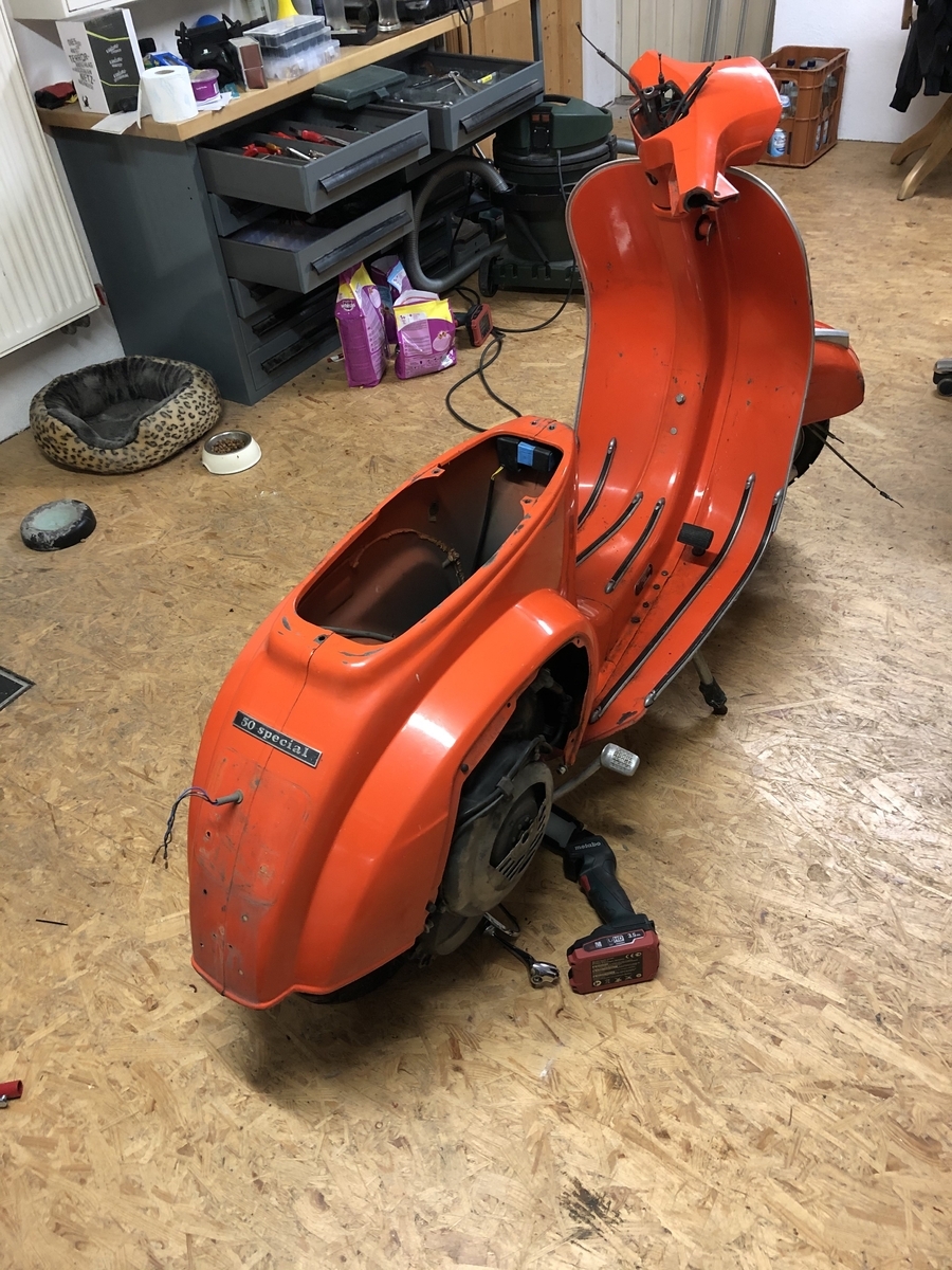

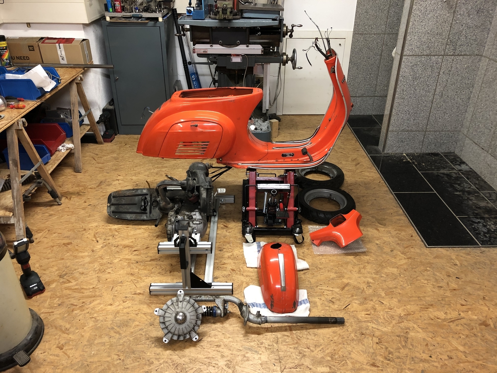

    So Männer,

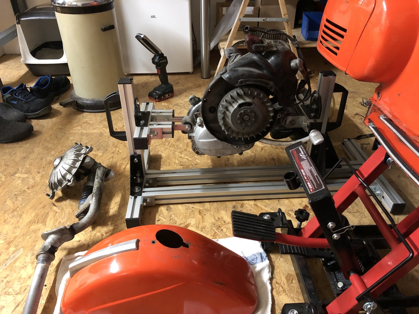

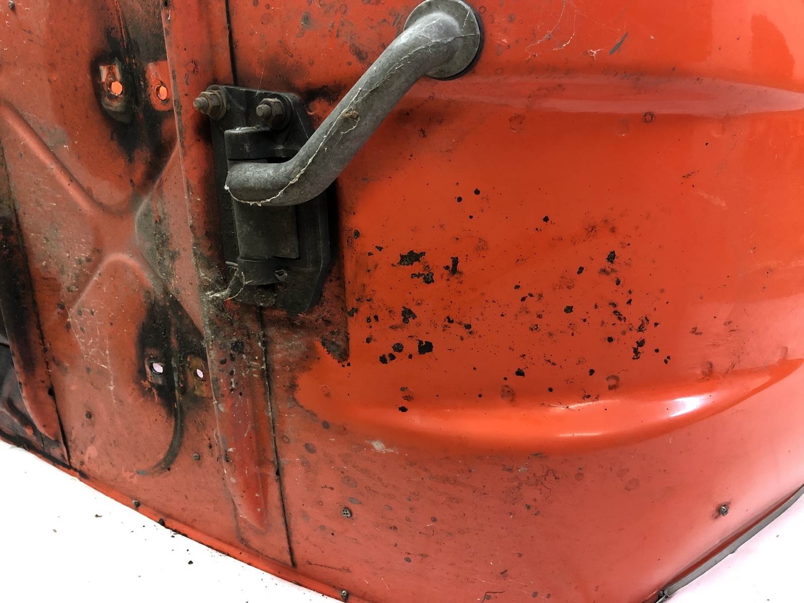

    heute abend mal den Rest zerlegt. Jetzt kann ich mal putzen. Den Motor habe ich vorher noch im eingebauten Zustand unten rum mit 3 Dosen Bremsenreiniger geduscht, damit ich die Züge aushängen konnte.
    Lustig so ein Motor mit Klemmkasten. Meine PK und die Ape haben ja den Rundstecker bereits.

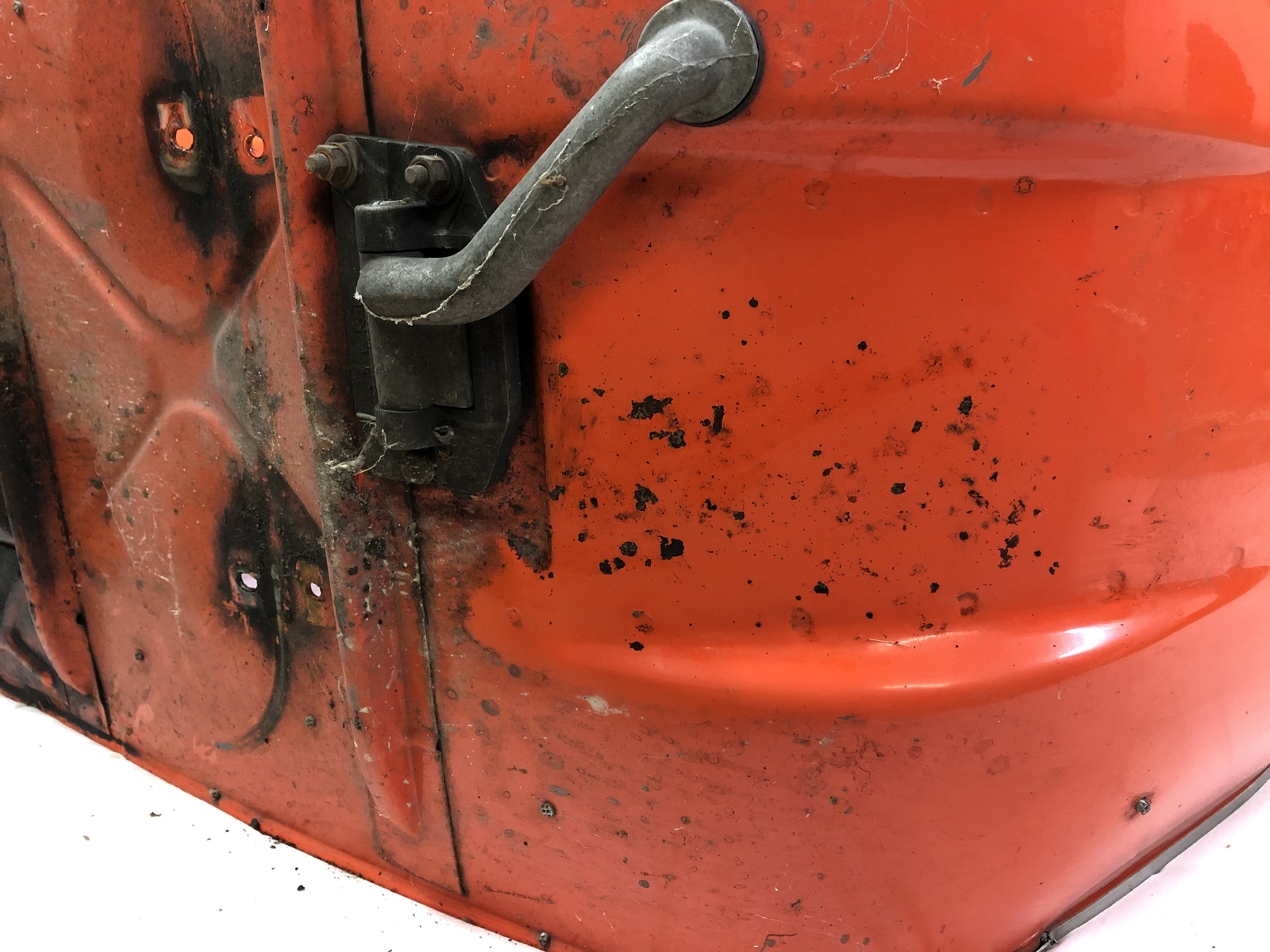

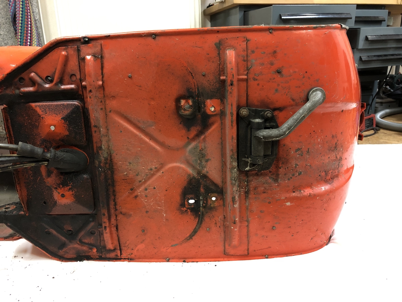

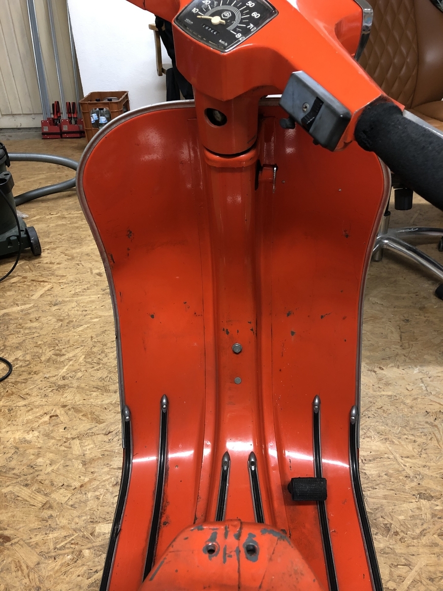

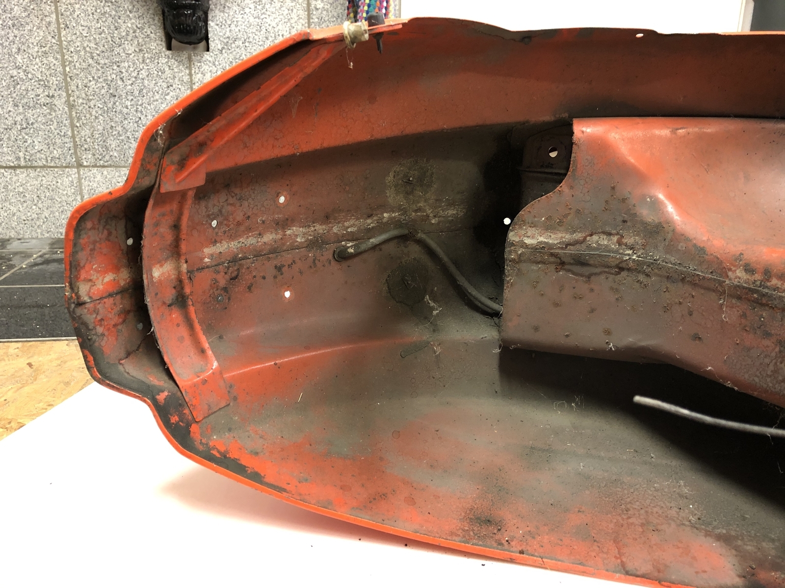

    Alles in allem sieht es rostmäßig echt gut aus:
    Also es ist fast nur Dreck. Selbst vorne am Tunnel sind einige der schwarzen Flecken festgeklebter Öl-Dreck.
    Naja, die Wahrheit kommt nach dem Putzen ans Licht.
    Meinen Motorständer habe ich dann nochmal fotografiert für die Einstellung auf den Automatikmotor und dann ungestellt auf den normalen Smallframemotor. Ist ja flexibel das Gestell. Einfach mit dem Inbus offnen und verschieben sämtliche Punkte.
    Ja, dann das Steuerrohr noch rausgeholt, Lagerschale weggeklpoft und den Kotflügel vorsichtig entfernt. Mal sehen, wie ich das mit dem Ausbruch mache. Das Teil habe ich noch. Die Kaskade deckt alles um die Schraube ab, also muß es nicht perfekt werden.
    Jetzt freue ich mich aufs Putzen und was so drunter hervorkommt...
    Gruß Paddy.
