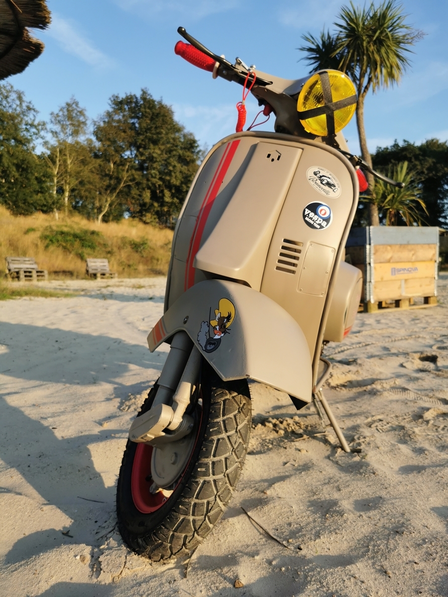

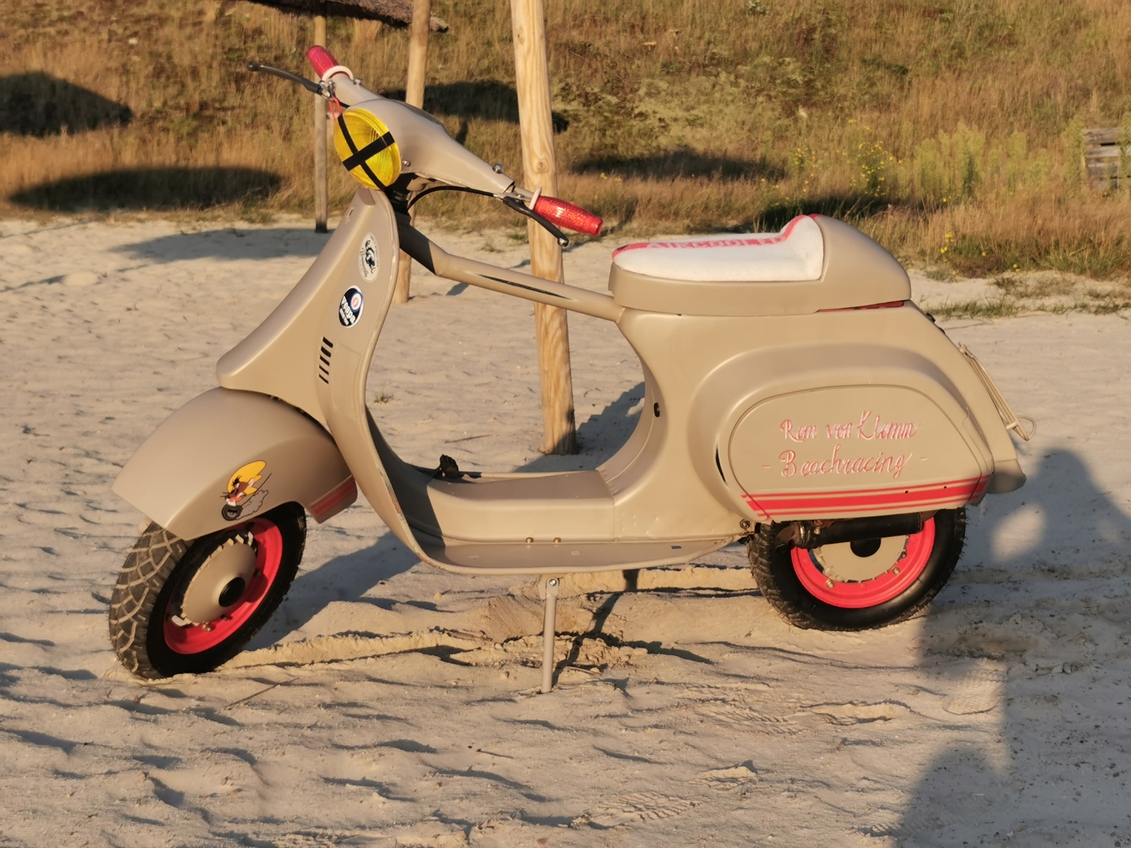

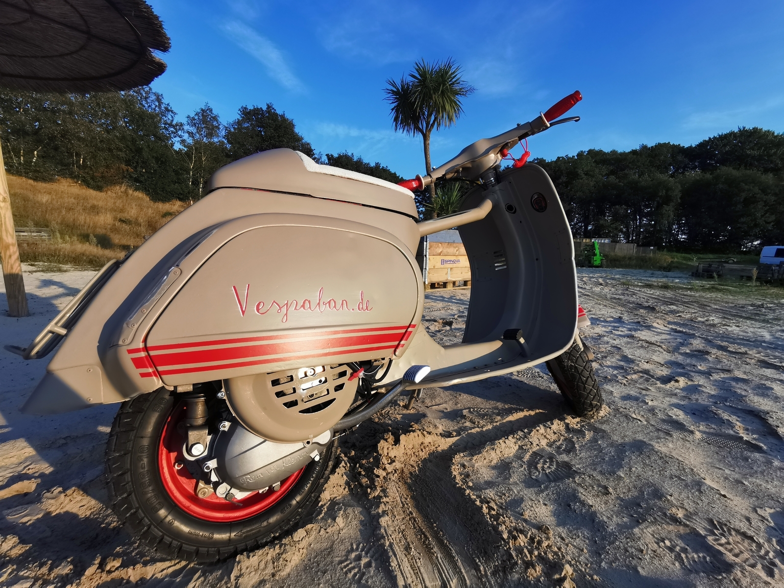

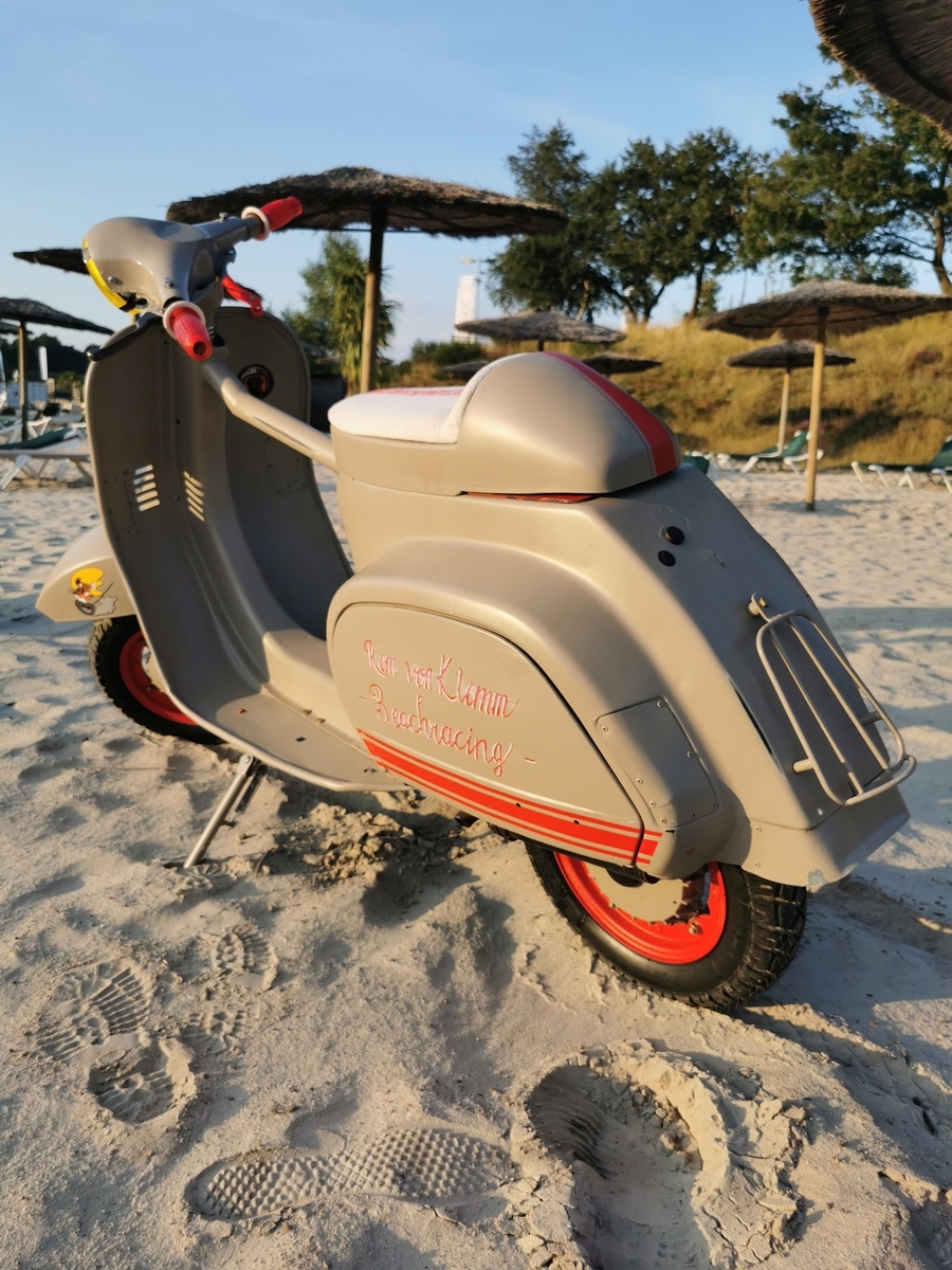

    Hier nochmal ein paar nettere Fotos

    Sehr fein - steht Dir top-)

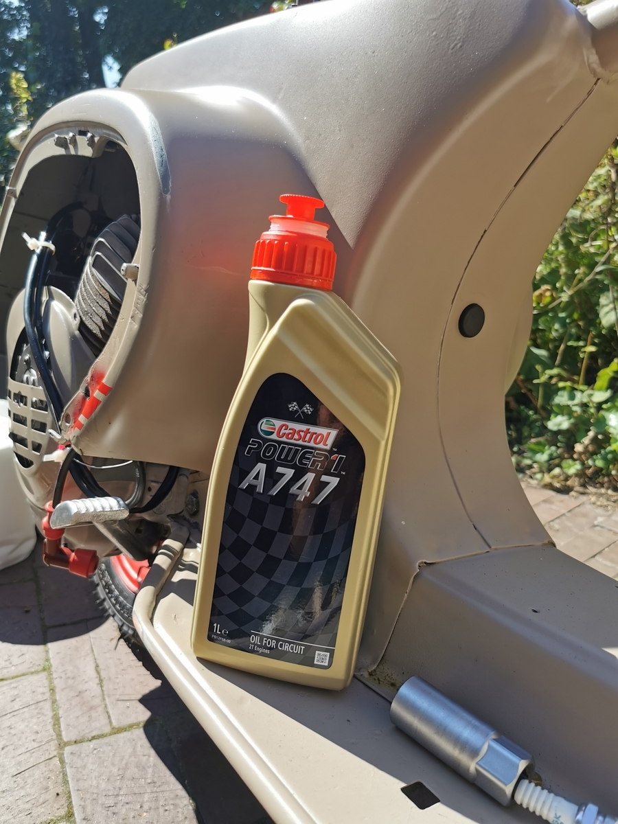

    Damit alle was davon haben.... Der feine Duft von Doppel-Rhizinus ;)
