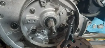

    nach der ersten längern Fahrt kam aus einer Schraube in Richtung ZGP "ÖL" gelaufen.
    Fragen an Alle: kann man das ohne Motor-Ausbau/Spaltung/neuer Dichtung usw. mit einer abdichtenden Unterlagsscheibe
    in den Griff bekommen ?
    Es geht genau um genau diese Schraube:

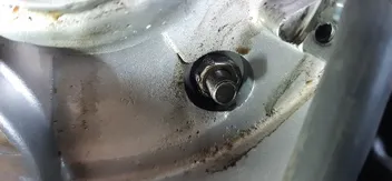

    Mir stellt sich auch die Frage, warum bei nem frisch gemachten Motor so ne vergnaddelte Mutter verbaut ist.
    Mit dem schlagschrauber vergewaltigt?
    Kommt die Brühe denn sicher von dort oder ist sie dort "zusammengeflossen"?
    Evtl. Kannst du die Stelle vorher mal mit Bremsenreiniger sauber machen und beobachten, ob sich dort wieder etwas sammelt.

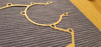

    Eingebaut wurde Standartdichtung und Dichtmaße:
    Die Undichtung ist hier:

    Ups... ich würde jetzt auch auf ein Riss oder Lunker vermuten... Wurde das Gehäuse mal geschweißt?

    Huegenhogen: was für Motorschrauben hast Du da verwendet? Mit welchem Drehmoment sind die Muttern angezogen?

    mach mal lieber auf und sieh dir die Dichtflächen an. Besonders die "Kante" um das Kurbelhaus.

    Ich hab eine SIP-Revions Schrauben Kit gekauft Die sehen so aus.
    Geschweißt wurde an anderer Stelle.
    Nein ic werder noch nicht spalten, ich denke an eine Unterlegscheibe die abdichtet.#
    Meine Frage: hat da wer eine Erfahrung ?

    Ich schicke weitere Bilder von den Hälften zur Ansicht
