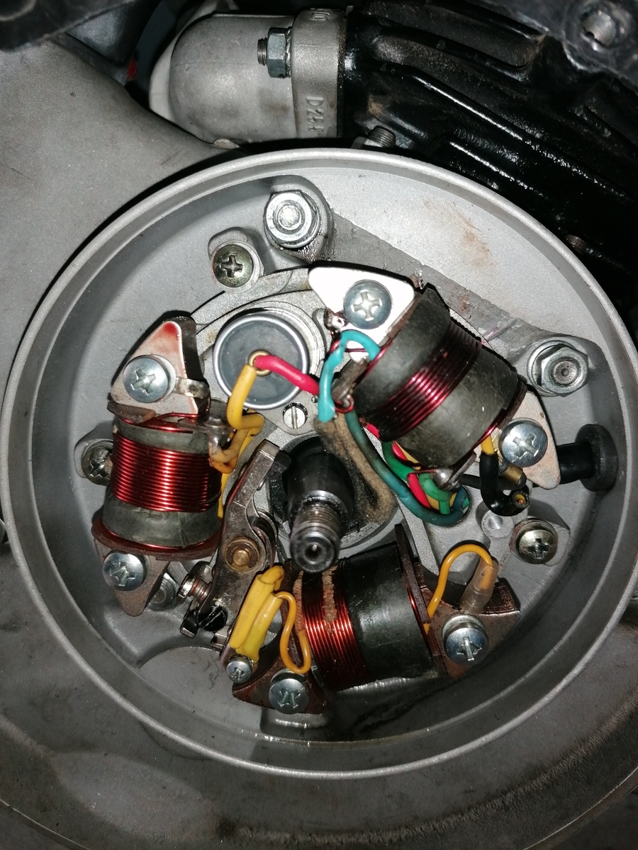

    Sooo....polrad ist ab.
    Hab mal paar Bilder hinzugefügt.
    Keil ist ganz und auch da wo er hin gehört.
    Wo fange ich an systematisch nach der Fehlersuche? --)
    Hab mit Zündung noch nie was zu tun gehabt bei vespa.
      • 782.4 kB
      • 103
    Kawitzi
    2,670
    16,810
    2,500
    • September 4, 2021 at 10:36
    • #25
    So...! Jetzt mach dir mit nem Edding unten links an der ZGP und Motorgehäuse ein Zeichen(damit du danach die ZGP wieder am gleichen Punkt sitzen hast) und schraube die ZGP ab... Schaue dir genau die Kabel an (Außenhülle)! Oder stell wieder ein zwei Foto rein.

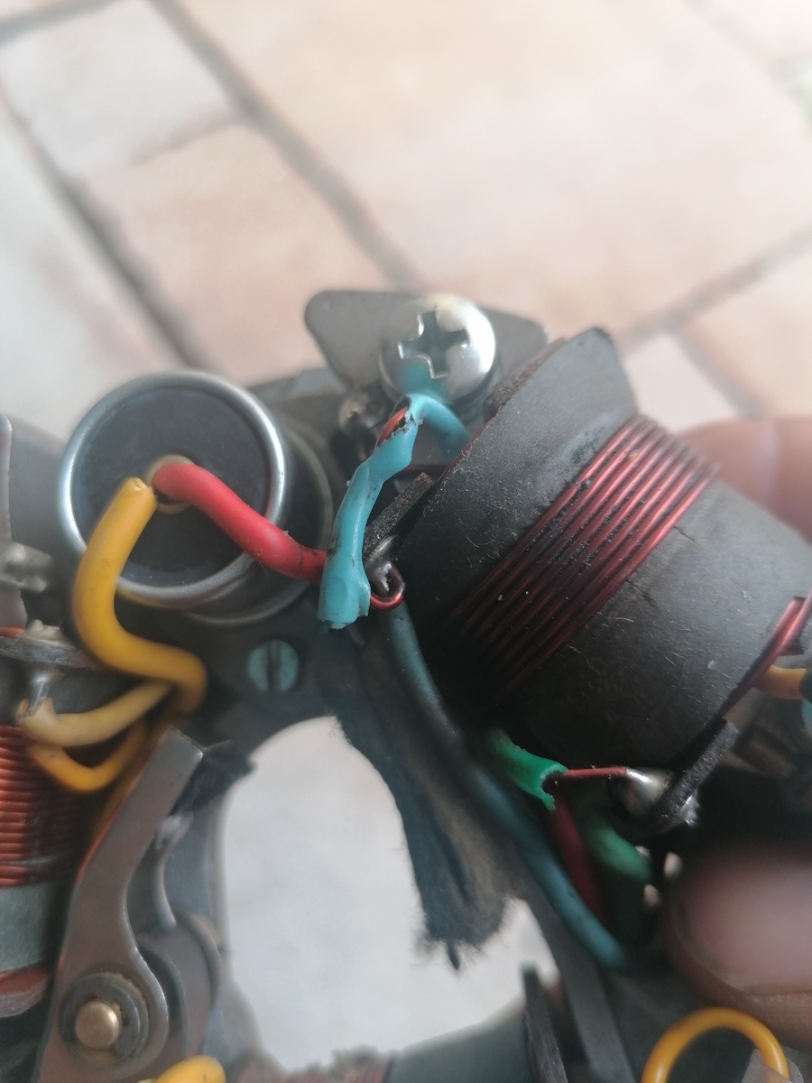

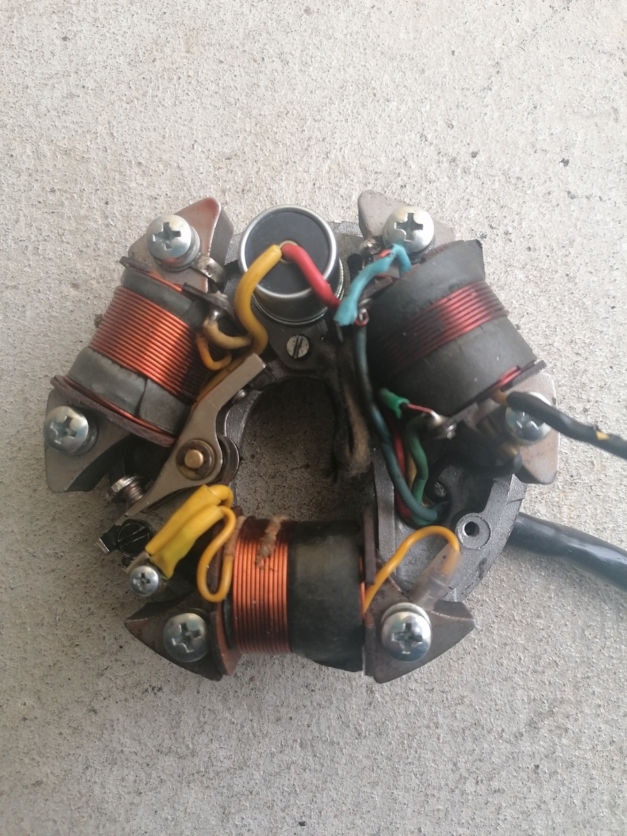

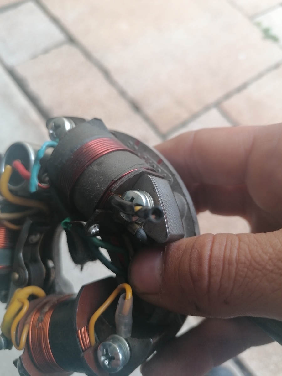

    Einmal das blaue Kabel (Isolierung total zerfleddert)
    Und das gelbe mit dem schwarzen Schrumpfschlauch der wohl mal abgekniffen wurde. Ansonsten sehen die anderen kabel ganz passabel aus. Die Lötstellen sind auch alle fest.

    Ich hab das blaue Kabel mal erneuert. Und jetzt läuft sie wieder.... Bisschen unruhig aber sie geht schon mal wieder an.

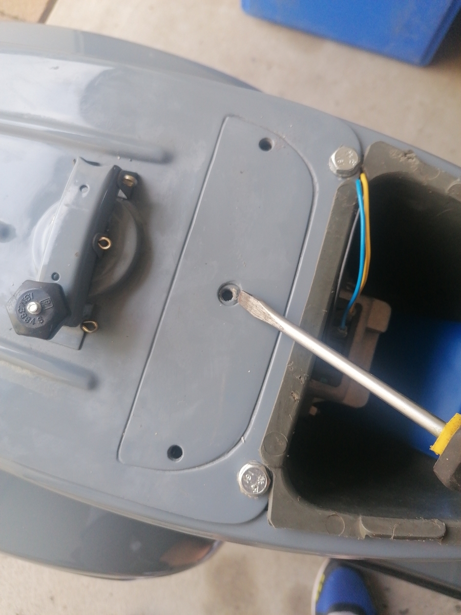

    Nachdem ich neues Ansaugstutzen, neuen Filzring und Vergaser gereinigt und neu abgedichtet habe läuft sie wie sie soll. Bin gerade 30km gefahren ohne zicken.
    bjwgeseke dieses rappeln bzw dieses hohe vibrieren war die Platte am Tank(siehe Foto)
