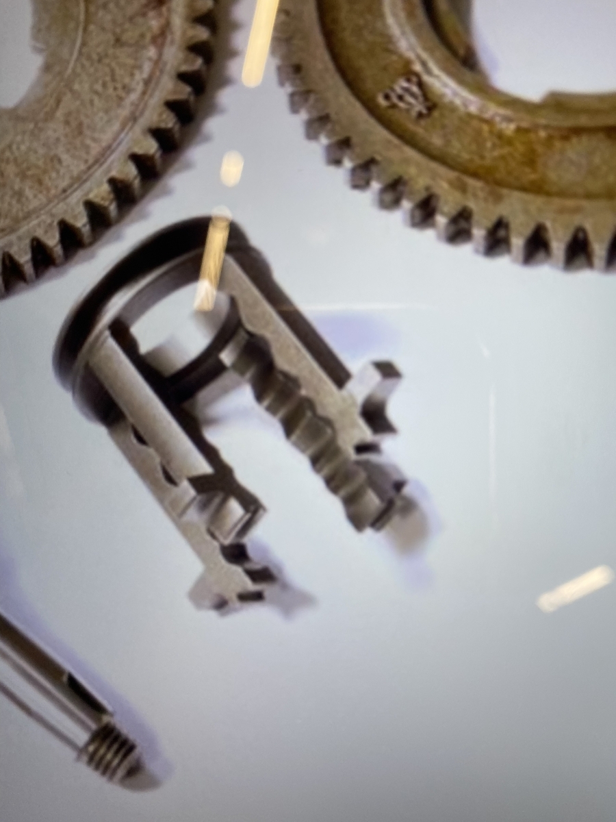

    Volker, verstehe grad ned ganz was du damit meinst. Wie gesagt bin unerfahren in dem Gebiet.
    Könnte es auch sein das des drum aufn Bild kaputt ist, sodass der 4te Gang aus der Kerbe rutscht und somit in den 3ten Gang runterrutscht?

    3,108
    31,581
    5,674
    • September 6, 2021 at 14:23
    Das könnte auch sein...
    Aber erstmal stelle bitte den Schaltzug unten am Motor lockerer.
