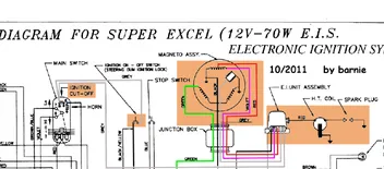

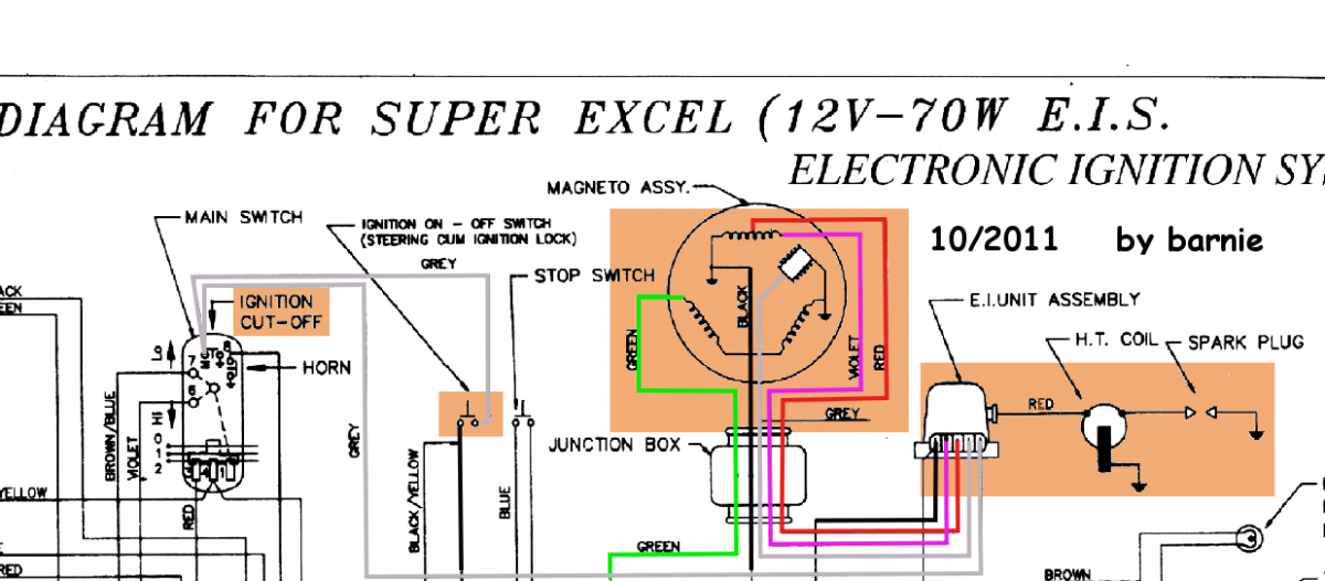

    • January 20, 2022 at 11:47
    Den hat Barnie aus dem GSF schön dargestellt!
    Da ist die Einheit der CDI halt zweigeteilt und die Hochspannungsspule als separates Teil ausgeführt.

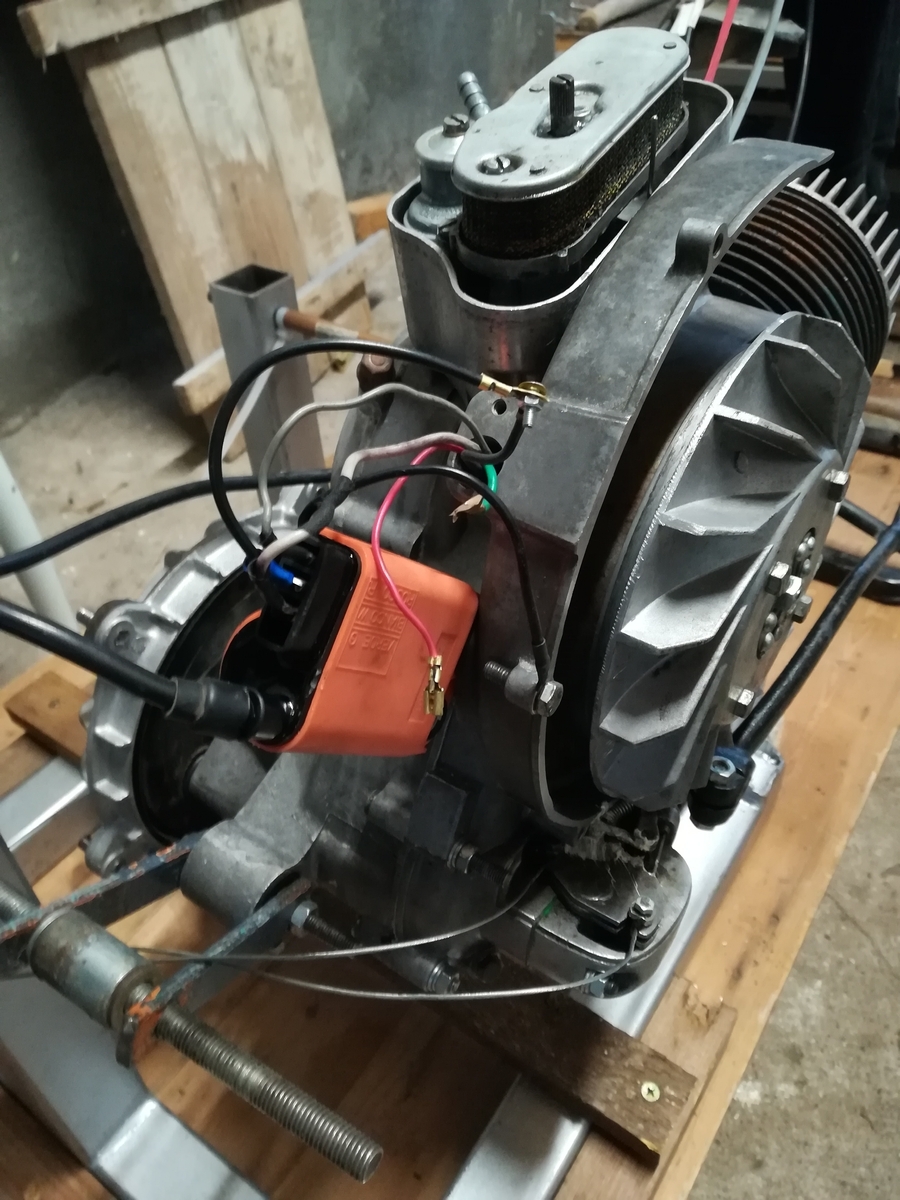

    • January 20, 2022 at 20:45
    Ich hatte mal kurz ne bajaj chetak150 und der Motor hat mir als eigenständiges Produkt gefallen. Der braucht sich nicht vor Piaggio zu verstecken.
    Im Herbst habe ich mir nochmal einen BajajMotor gekauft als Ersatzmotor des Ersatzmotor meiner LF Flotte.
    Den hab ich revidiert und nun auch mit einer Automaten Zündspule zum Laufen gebracht.
    Das funktioniert. Auf dem Bild ist die Cdi nur provisorisch am Motor befestigt.
    Wie erwähnt gilt es auch hier die verbauten ZGP zu erhalten.
