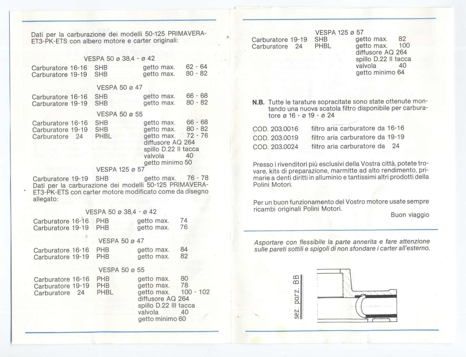

    Also im GSF hat man ihm zum Düsenset 80 bis 90 geraten.
    Oder HD 76-78.

    Hier mal der alte Zettel:
